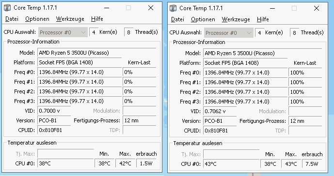

Sicher?
Hier mal das Bild eines Ryzen 3500U (also "nur" Zen+) im Energiesparmodus.
Im Idle 1.5W, unter Vollast (bei maximal 1400 Mhz) 7.5W .
Händisch könnte man den AMD runter bis auf 1C1T 400 Mhz zusammenstutzen...
