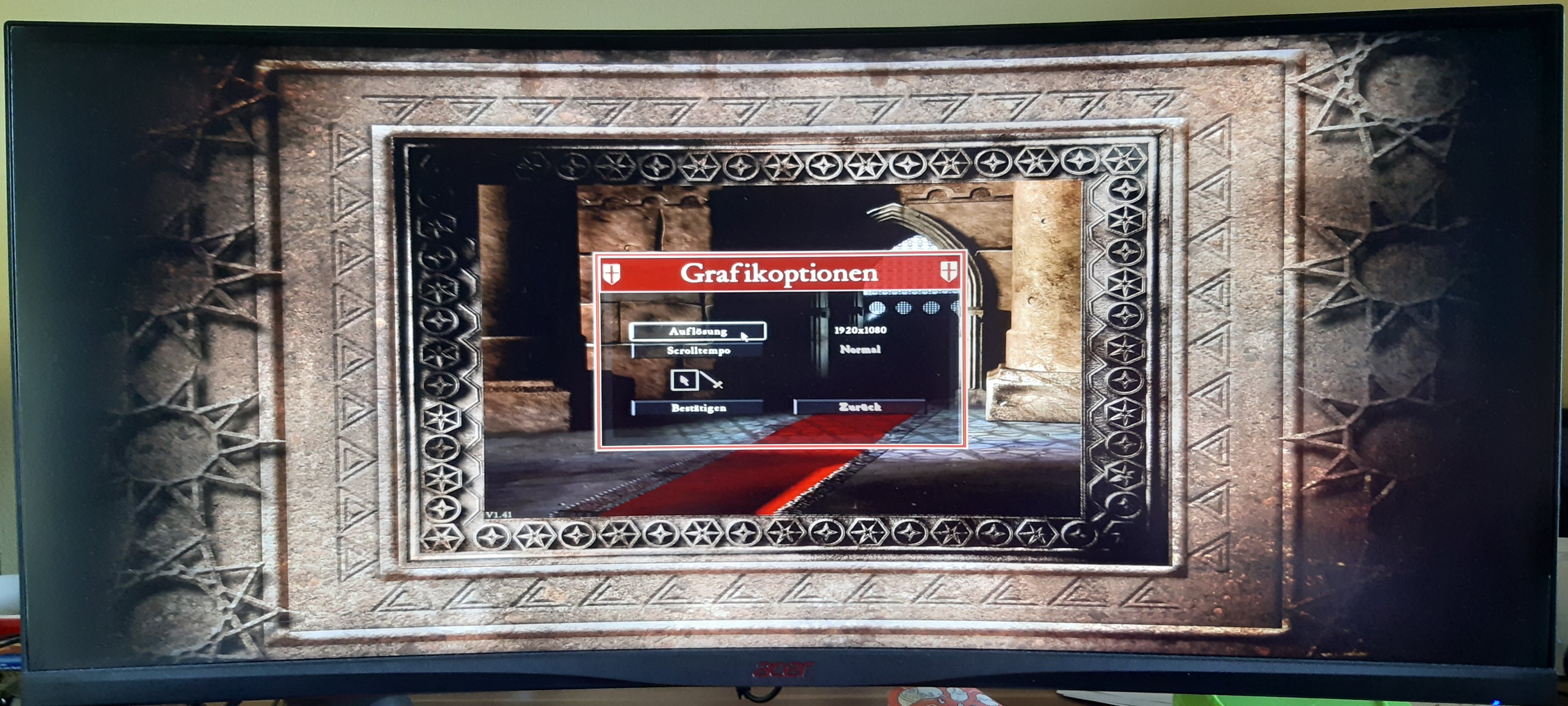

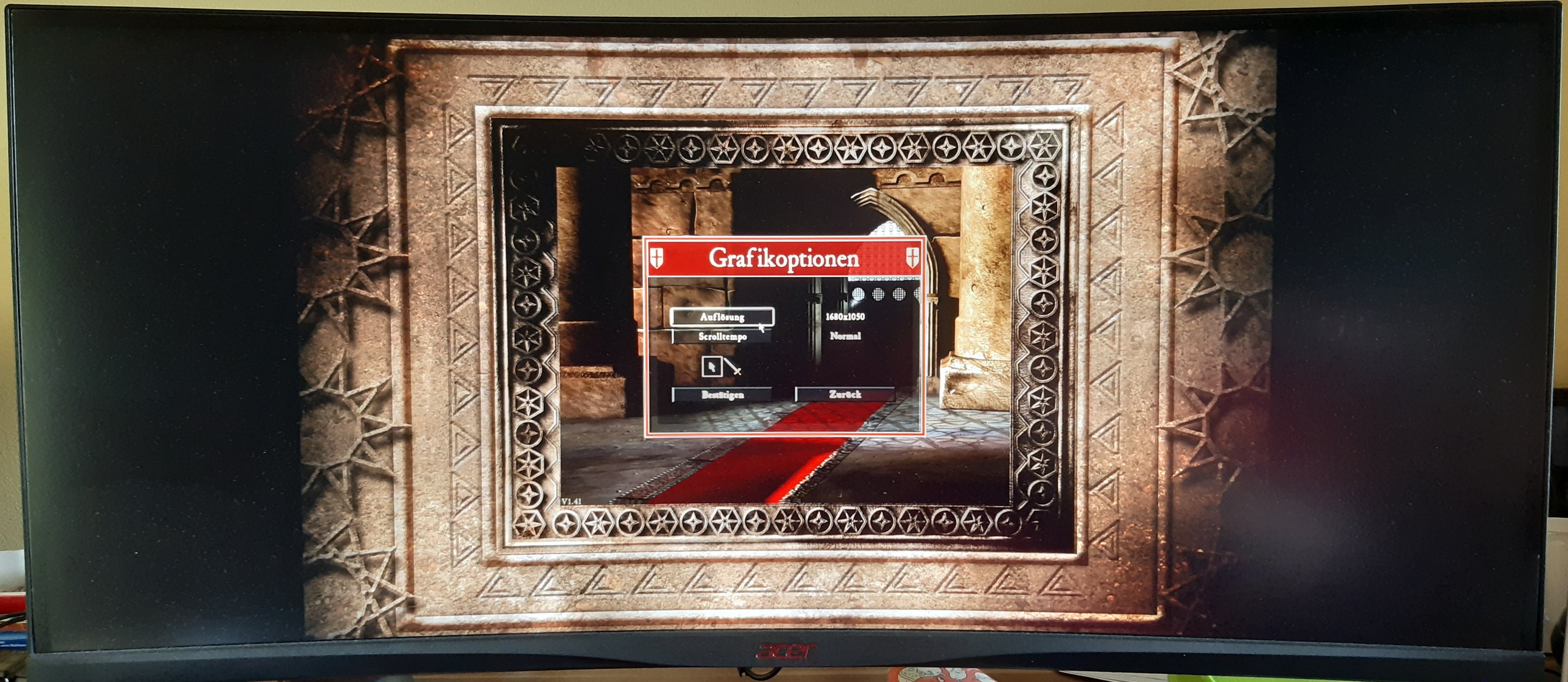

Crusader HD:
Korrektes Seitenverhältnis, aber leider nicht FullHD:
Falsches Seitenverhältnis, wenn ich auf FullHD schalte:

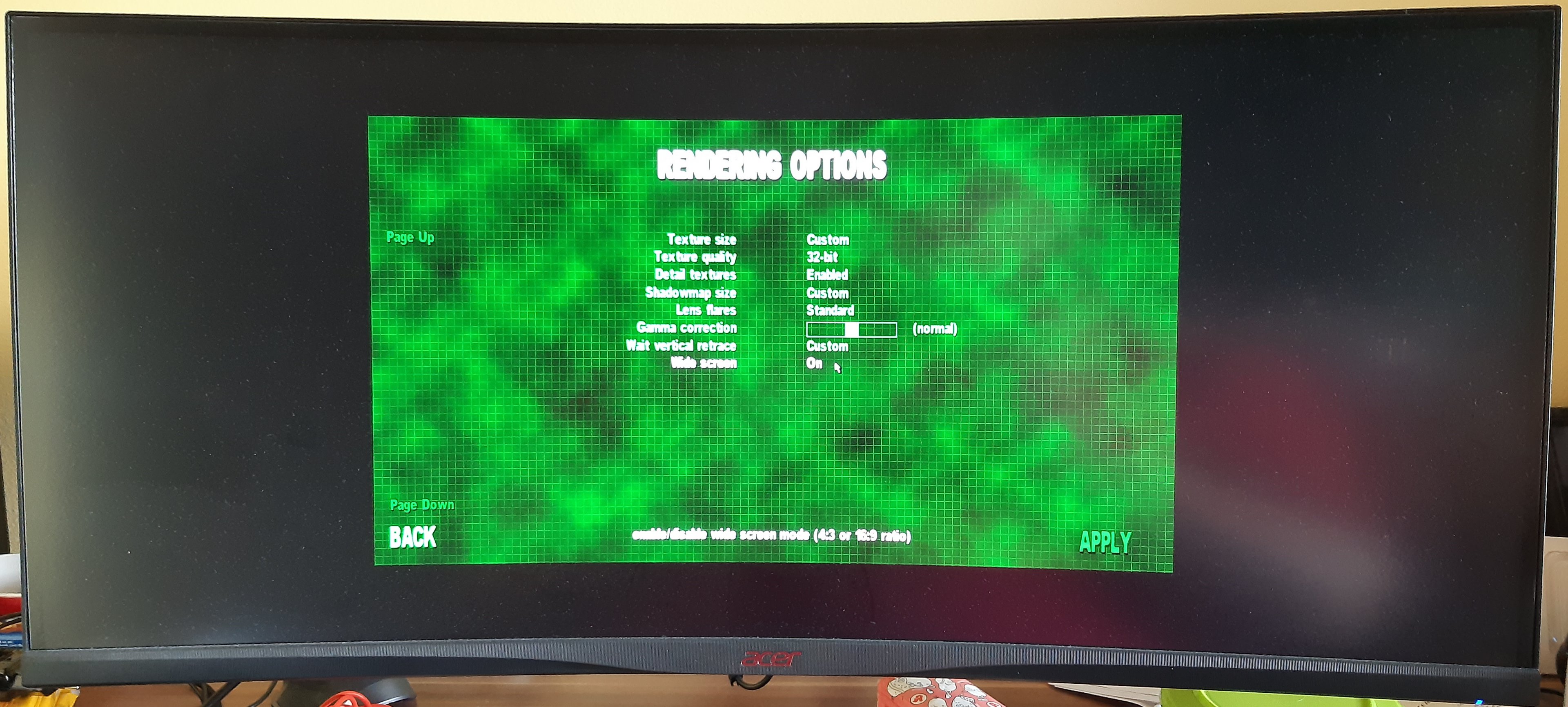

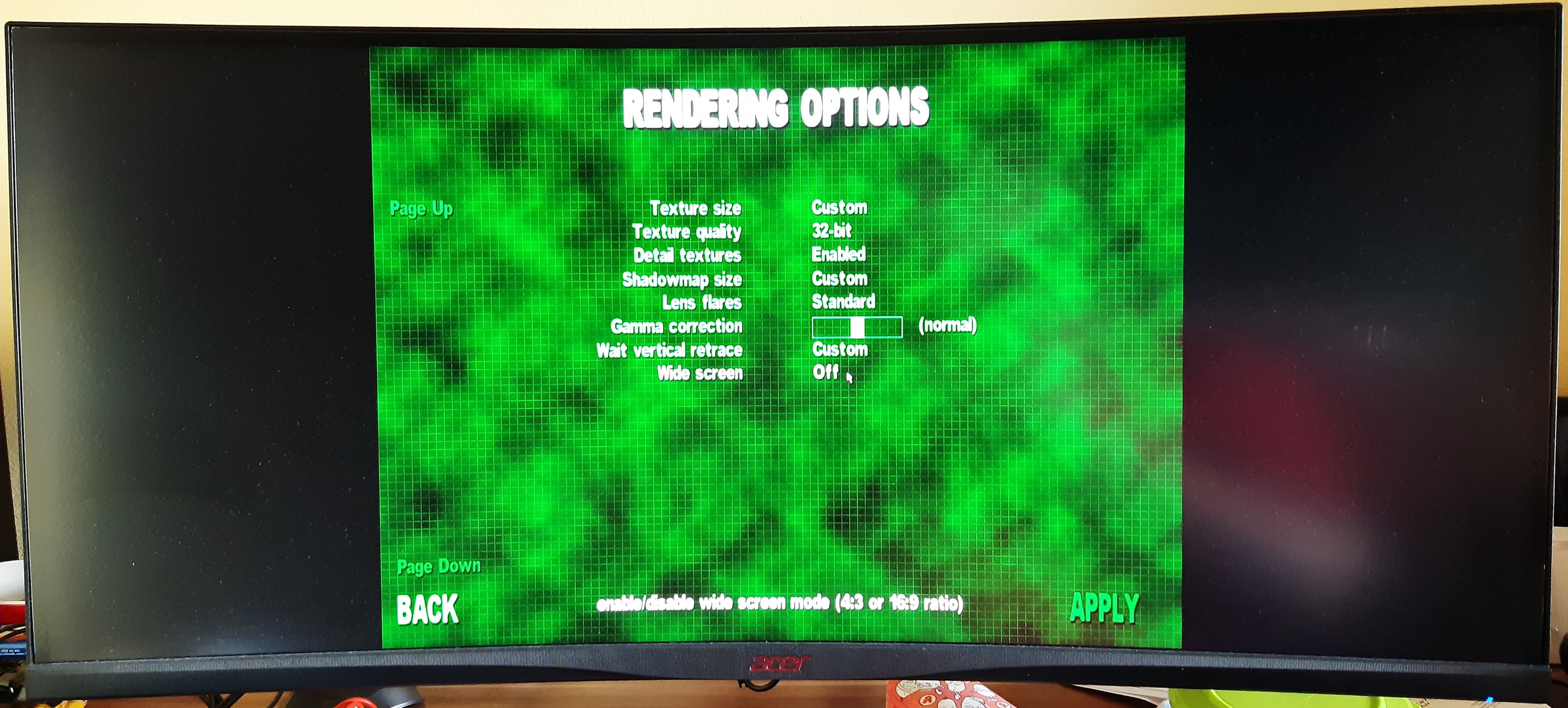

Serious Sam:
Volle Höhe, alles korrekt skaliert, Einstellung "Wide Screen" ist "Off"
"Wide Screen" ist auf "On", warum skaliert es nicht auf die volle Höhe?
Die hier gezeigten "Probleme" waren unter Windows 7 nicht.
