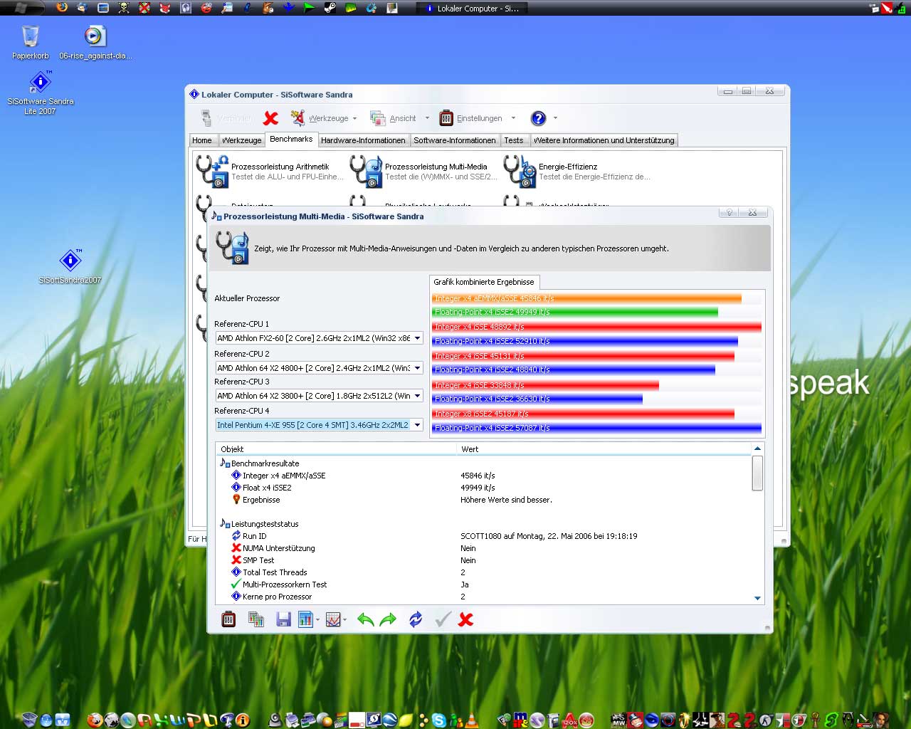

Hi Jungs und Mädels!

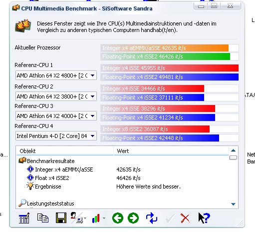

Hab heute ein unangenehmes Problem festgestellt hab so nur mal wieder ein Benchmark von Sisoftsandra gemacht und musste mit entsetzen feststellen das mein Protzi nicht mehr die Leistung bring wie zuvor.
Jetzt ist mein 3800X2@2500Mhz bei 1,35 plötzlich langsamer als der Standart 4800X2 obwohl ich mir ziemlich sicher bin das er davor bei gleicher Taktung also @2500 den 4800x2 hinter sich gelassen hat zudem ist mir noch was merkwürdiges aufgefallen und zwar liefen früher bei den Multimediatest von SisofSandra die beiden Grafik darstellenden parallel neben einander also cpu 1 und zwei 2 ganz gleich von rechts nach links jetzt aber läuft die erste Grafik Darstellung schneller als die zweite und die hingt hinter her mit ein paar rucklern und schließt erst zum Schluss wieder auf?
Das System selber läuft aber einbandfrei habe keine leistungs- Einbrüche oder so die Spiele z.B Oblivion laufen auch alle normal, zumindest ist mir kein unterschied aufgefallen was die Leistung angeht?
Was kann des sein ist die Core defekt oder so?

Hab mal die Pics dazu gemacht!

Hier mal zum vergleich mein Ergebnis:
Klick hier
Meine CPU: X2 3800+ @ 2900 MHz
PS Nutz mal Sandra 2007
AW: Amd X2 plötzlich langsamer in Benchmark`s Core 2 hingt hinterher?
@GaBBa Gandalf

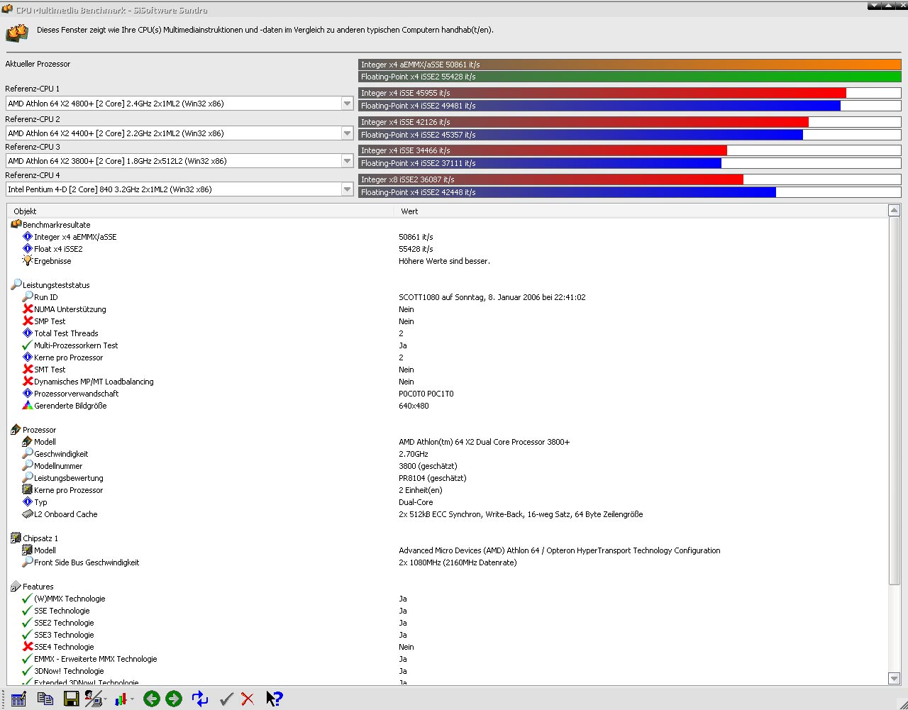

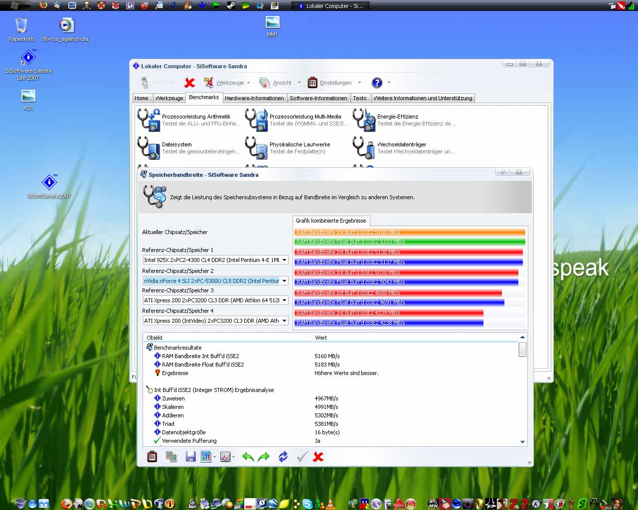

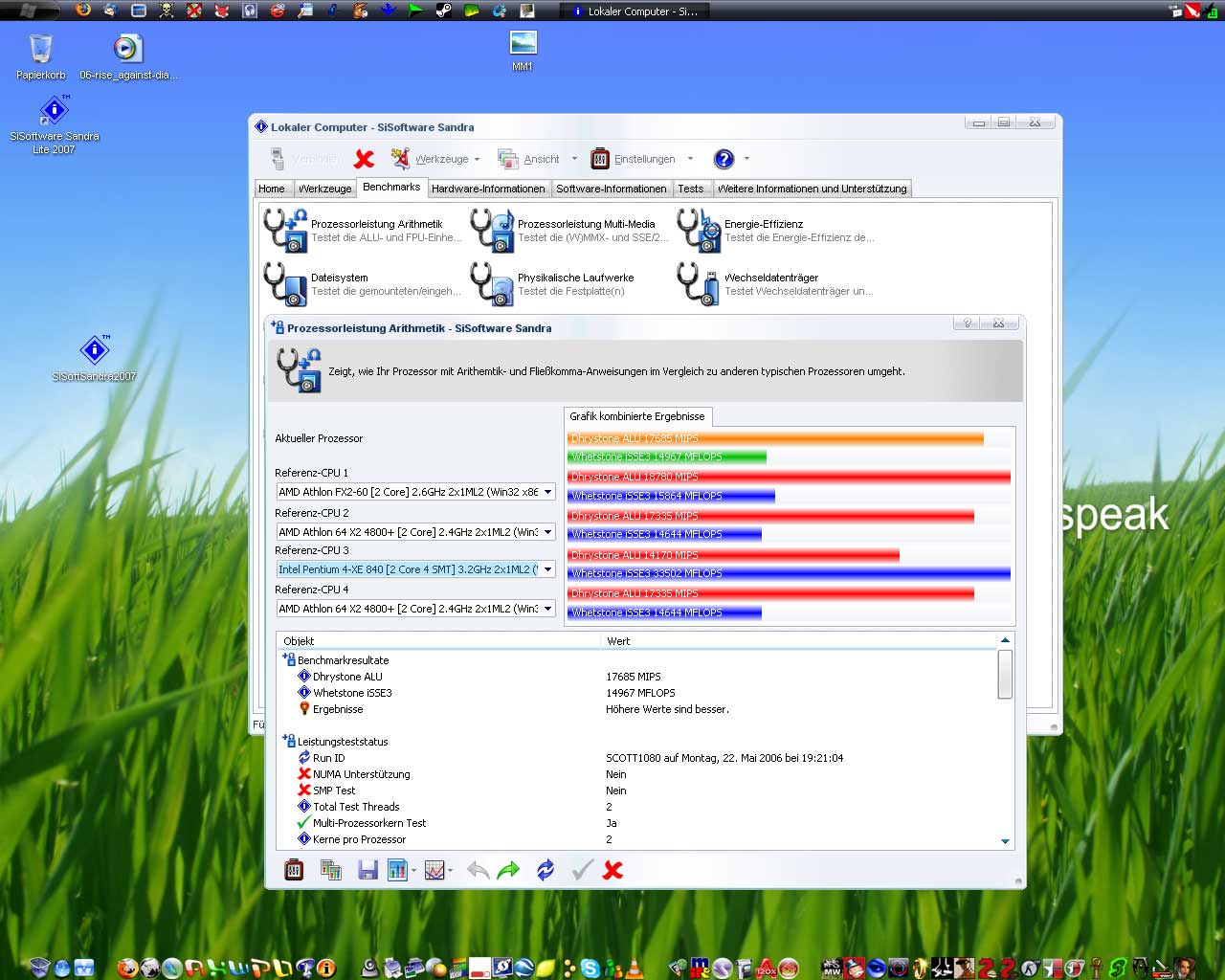

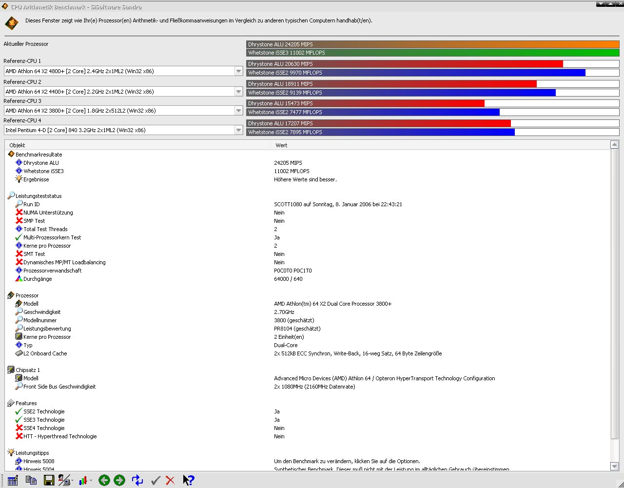

Danke für den Link aber so recht kann ich das nicht vergleichen da ich meinen bis jetzt nur mit 2700 takte selbst dann bringt er jedoch meiner Meinung nach zu wenig Power. Hab so eben noch mal einen Test gemacht mit 2700MHz mit SiSoft 2007 und bin enttäuscht erst mit der Taktung kann ich mich knapp vor den 4800+ schieben irgendwas stimmt da nicht wenn ich das mit meinen alten Screenshots vergleiche bei gleicher Taktung fehlen Welten (sehe Pic`s)
jetzt kann es nur noch eins sein das Windoof nicht richtig läuft und das ein paar Treiber spinnen. Sonst ist für mich klar die CPU hat einen weg.
Du könntest mir aber freundlicher weiß doch noch ein bisschen behilflich sein und vielleicht mal deinen 3800 bei 2700 laufen lassen was du für Ergebnisse erzielst das würde mir helfen den fehler noch besser einzukreisen.
Mfg SCOTT1080
P.S wenn noch jemand andere Ideen hat woran das noch liegen könnte immer her damit ansonsten werde ich mal auf meiner anderen Platte Windoof neu aufsetzen und mal schauen ob da es genau so ist!
Hier die Pic`s zu erst die neuen aktuellen dann die Alten:

Große erleichterung!
Habe gestern noch auf meiner zweiten Platte Windows neu installiert um das Problem noch näher einzukreisen und sehe da! Da bring die CPU ihre volle Leistung schon bei 2500Mhz fehlt nur noch ein klitzekleines stück zum FX60 so wie es also eigentlich sein sollte jetzt bleiben nur noch zwei Optionen entweder mein momentan benutztes Windows hat einen weg oder die Platte auf der es läuft? Das werde ich aber erst in frühestens zwei Wochen genau wissen wenn meine neue graka eintrifft, stiege ja jetzt mal wieder von Nvidia zurück auf Ati um weil die wenigstens HDRR und AA können auch wenn es mich ein bisschen Leistung kostet von zwei 7800Gt auf eine 1900XTX umzusteigen aber naja das ist ein anderes Thema!
Was mein ihr oder bzw. was denk ihr ist es die Platte oder doch nur Windows?
Danke nochmal an alles die mir geholfen und geantwortet haben !
Mfg SCOTT1080
