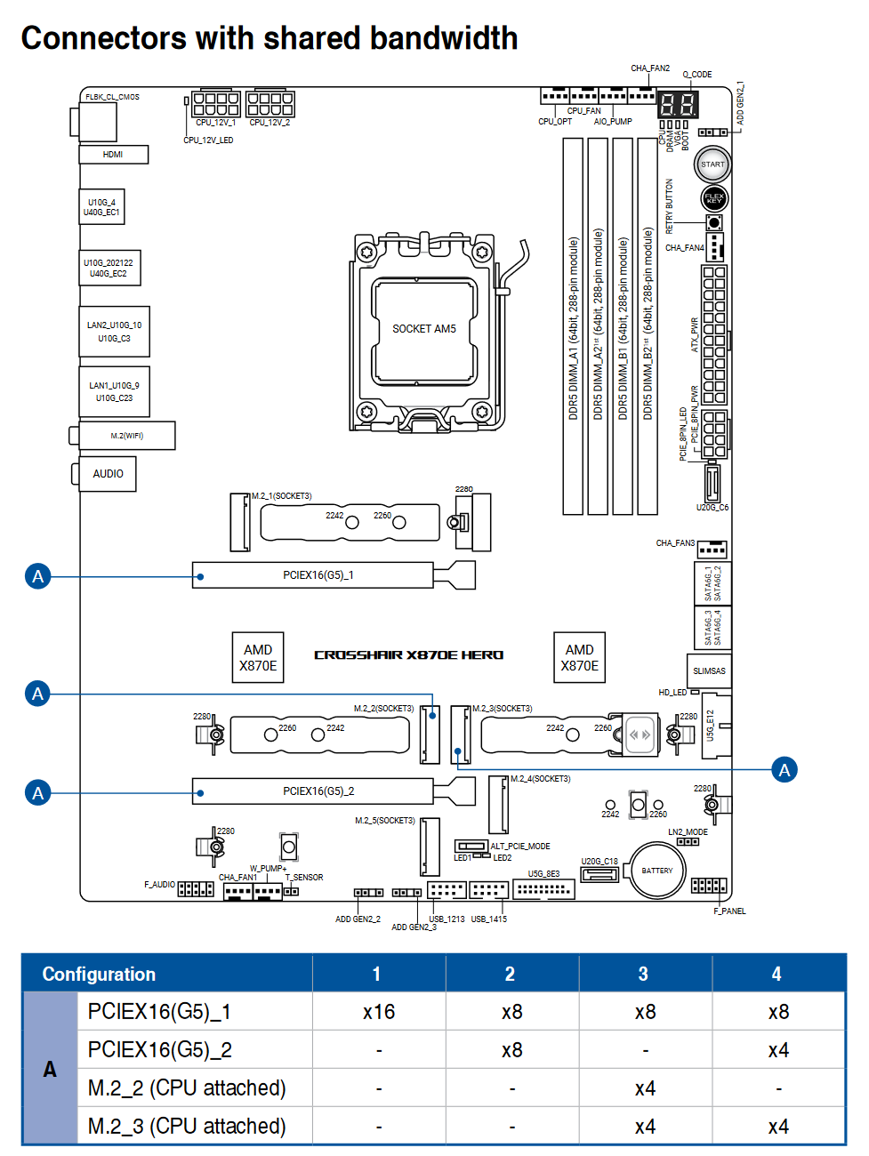

RogueSix schrieb:
^ Dank AMDs überaus "intelligentem" USB 4.0 Zwang (nicht!), wodurch vier weitere Lanes fest "geklaut" werden, sind es halt immer einfach nur 16 Lanes, die frei verteilt werden können. Man kann M2_2 und M2_3 nicht nutzen, ohne die Bandbreite der Grafikkarte zu halbieren.
Der M2_3 Slot ist besonders problematisch: Wenn man dort eine SSD einsteckt, dann wird der M2_2 Slot sogar noch "disabled". Hier gilt also "ent" oder "weder". Beide Slots nutzen, geht gar nicht erst.
Also ich sehe da nix von M2_2 wird zwangsläufig deaktiviert wenn M2_3 genutzt wird.
Nur wenn man man PCIEX 16(G5_2) verwenden wollte. Aber was willst Du denn da rein stecken?
