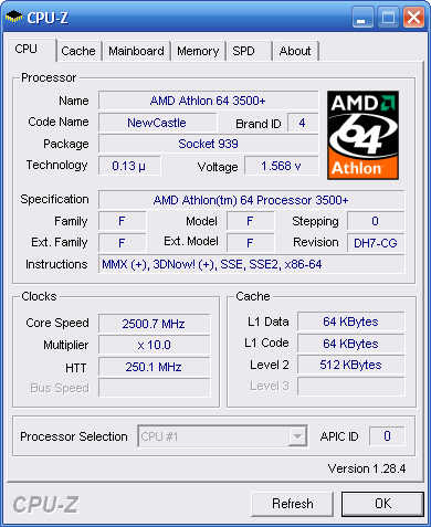

Danke.. hat super funktioniert. Noch ne Frage.. was kann da noch rausholen oder ist das schon maximum.. :D
Du musst halt sehen wo die Grenzen sind. Einfach austesten. Kannst ja mal so vorgehen:
HTT Multi auf 3 (Respektive 600MHz)
CPU Multi auf 9
Referenztakt 250MHz jetzt in 5 MHz schritten erhöhen. Bis der Rechner nichtmehr mitmacht. Er wird dann nichtmehr starten, oder Fehler verurschan. Sollte das der Fall sein, kannst du Die Spannung des Prozessors ein wenig erhöhen. Würde aber ohne gute Kühlung nicht über 1,5 Volt gehen.

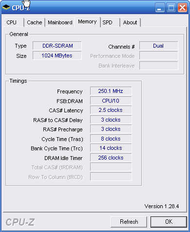

Achja. Ramteiler besser auf 133MHz (DDR266) stellen. Kannst aber auch probieren wie weit du kommst, ohne, dass Fehler entstehen! (166MHz (DDR333)) Der Reiter Memory in CPU-Z ist auch interessant für dich. Er zeigt dir deinen Aktuellen Ramtakt an!
Lad dir mal CPU-Z runter. Dort kannst du alle relevanten Daten auslesen.

Ja, vielen Dank.. Ich versuch das dann mal Schritt für Schritt und schreib das Ergebnis..
Also, weitere Versuche haben gezeigt, dass da wohl die Grenze ist. Ich werde mich abder mit diesem Thema nach einmal befassen.. Vielen Dank.. Bis die Tage
