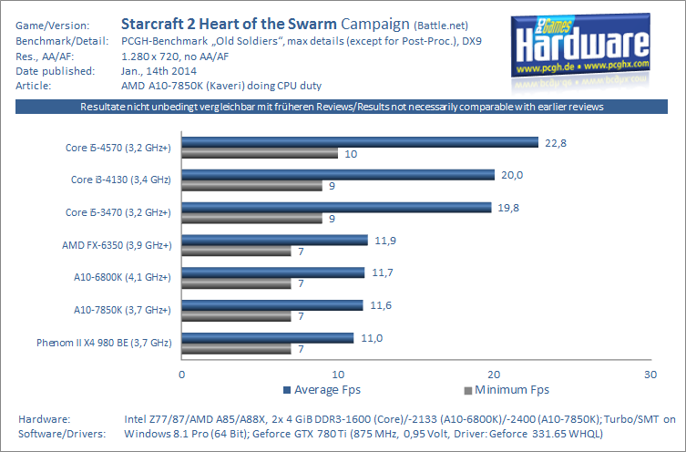

Hat schon jemand Erfahrung mit dem A10-7850k beim Gaming sammeln können?
Ich bin an der APU als Wohnzimmergerät interessiert. In den Weiten des Internets habe ich zwar zu einigen Spielen benchmark finden können! aber nicht zu diablo 3 und starcraft 2. Laufen die Spiele gut in 1080p?
Also D3 lief mit Trinity und Richland ja schon sehr gut, dürfte mit Kaveri noch besser laufen. SC2 ist ne gute Frage.
Soweit ich weiß wird gerade bei SC2 die CPU begrenzt, aber nur online bei max. Spieler und sehr vielen Einheiten. Da müsste man evtl. nen Benchmark abwarten.

SC2 hatte ich weiter oben ja schon einmal verlinkt.....
Casi030 schrieb:
Blind sollte man aber auch nix glauben,wobei mir das Ergebnis aber auch recht komisch vorkommt.
Hier nach reicht nicht mal ein Intel
