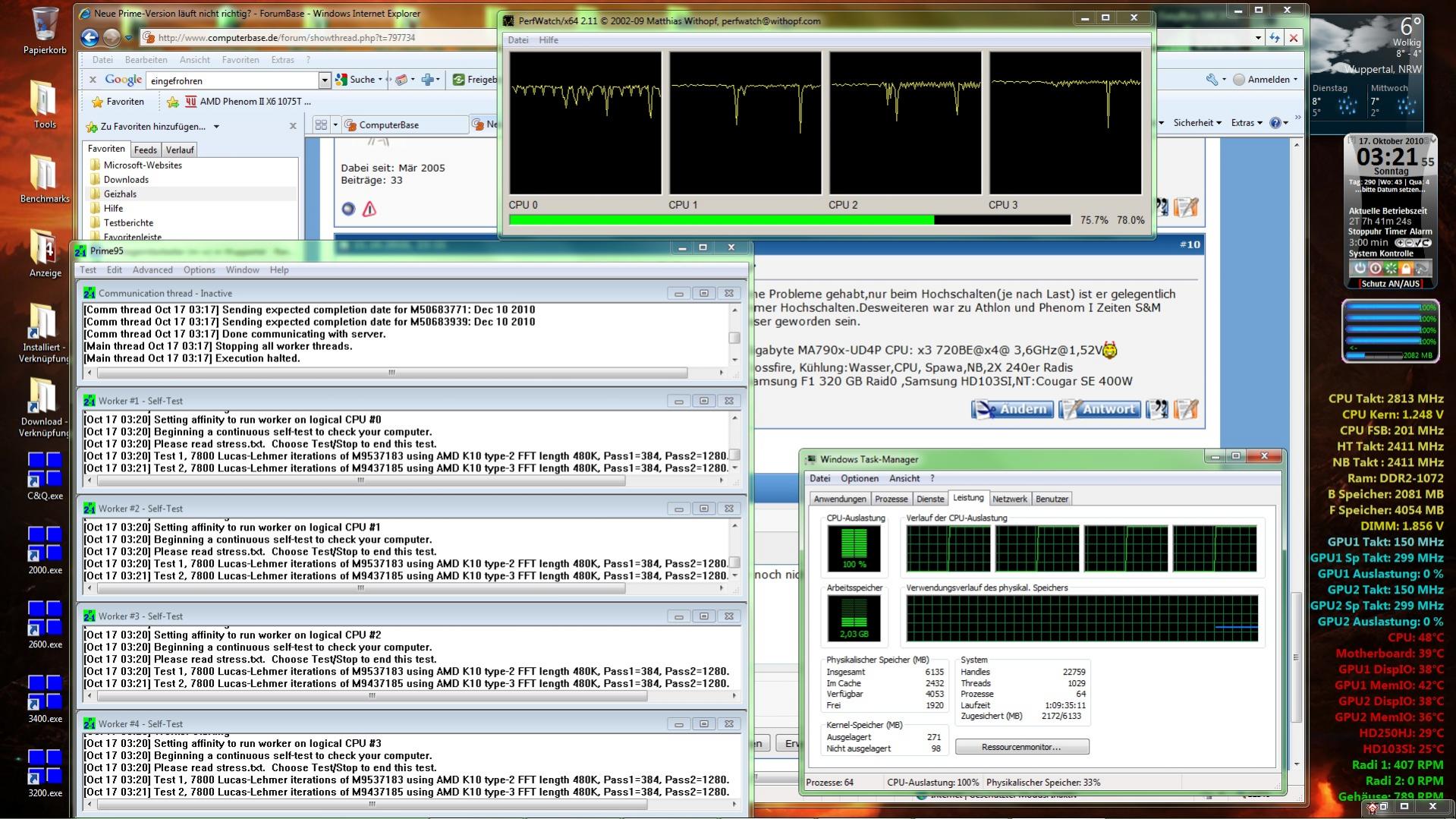

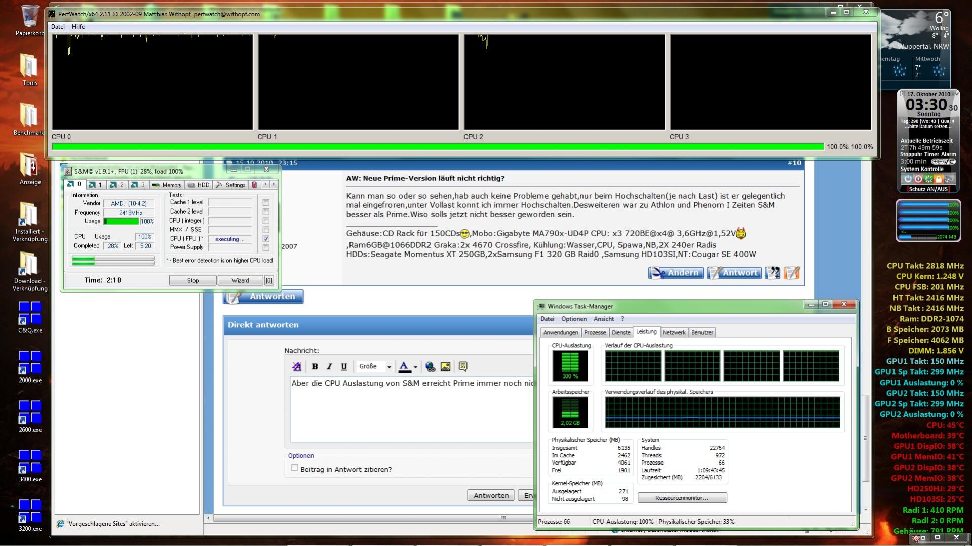

Dann behaupte ICH einfach mal das Prime die Intel CPUs nicht voll auslastet und die AMD CPUs um so mehr,oder wie würdest das erklären wenn ich unter Primelast mit nem FX 8xxx mal eben 60Watt mehr hab als mit jedem andern Stressprogramm wie CineBench,x264......
Hab mal nen alten Test/Vergleich gefunden.
Nur komisch das Prime die CPU REAL nur zu 75% auslastete...
