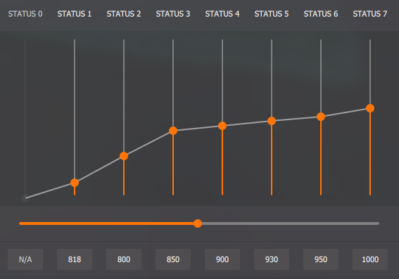

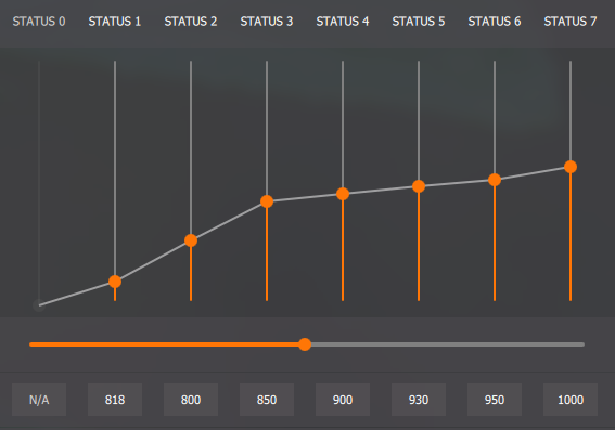

Der niedrigste Status 0 ist auch nicht unter WattMan frei geschaltet. Evtl. wäre er frei geschalten, wenn der Treiber das zulassen würde und der Idle-Stromverbrauch gefixt wäre. Das ist aber nur eine Vermutung meinerseits.
Hier sieht man in der Grafik schön, dass der niedrigste Status 0 nicht veränderbar ist.
Außerdem sieht man meine manuellen Undervolting-Einstellungen.
@wahli: Hast Du die Taktraten verändert? Oder hast Du den Takt unverändert gelassen und nur die Spannung gesenkt? Laufen Deine Einstellungen stabil?
Ich frage nur, da ich die gleiche Karte habe und mich auch gerade am Undervolting versuche. Mir ist natürlich klar, dass Deine Werte so nicht bei mir laufen müssen. Aber als Orientierung ist es hilfreich.
