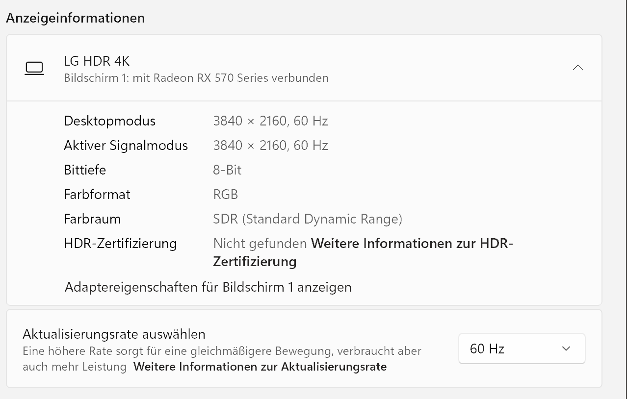

HDR ist im Windows-Betrieb inaktiv geschaltet. Ebenso das 10Bit Pixelformat; welches wiederum auf 8Bit begrenzt worden ist.
GPU Skalierung ist angeschaltet (zeigte jedoch auch auf Aus) und der nachträglichen Übernahme in den Windows-Einstellungen keine Unterschiede im Verbrauch.

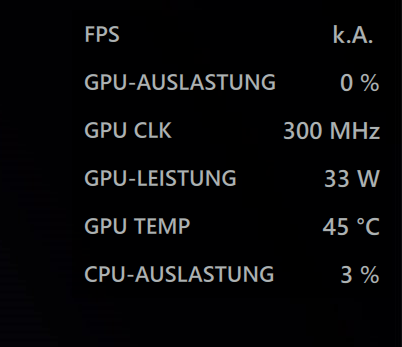

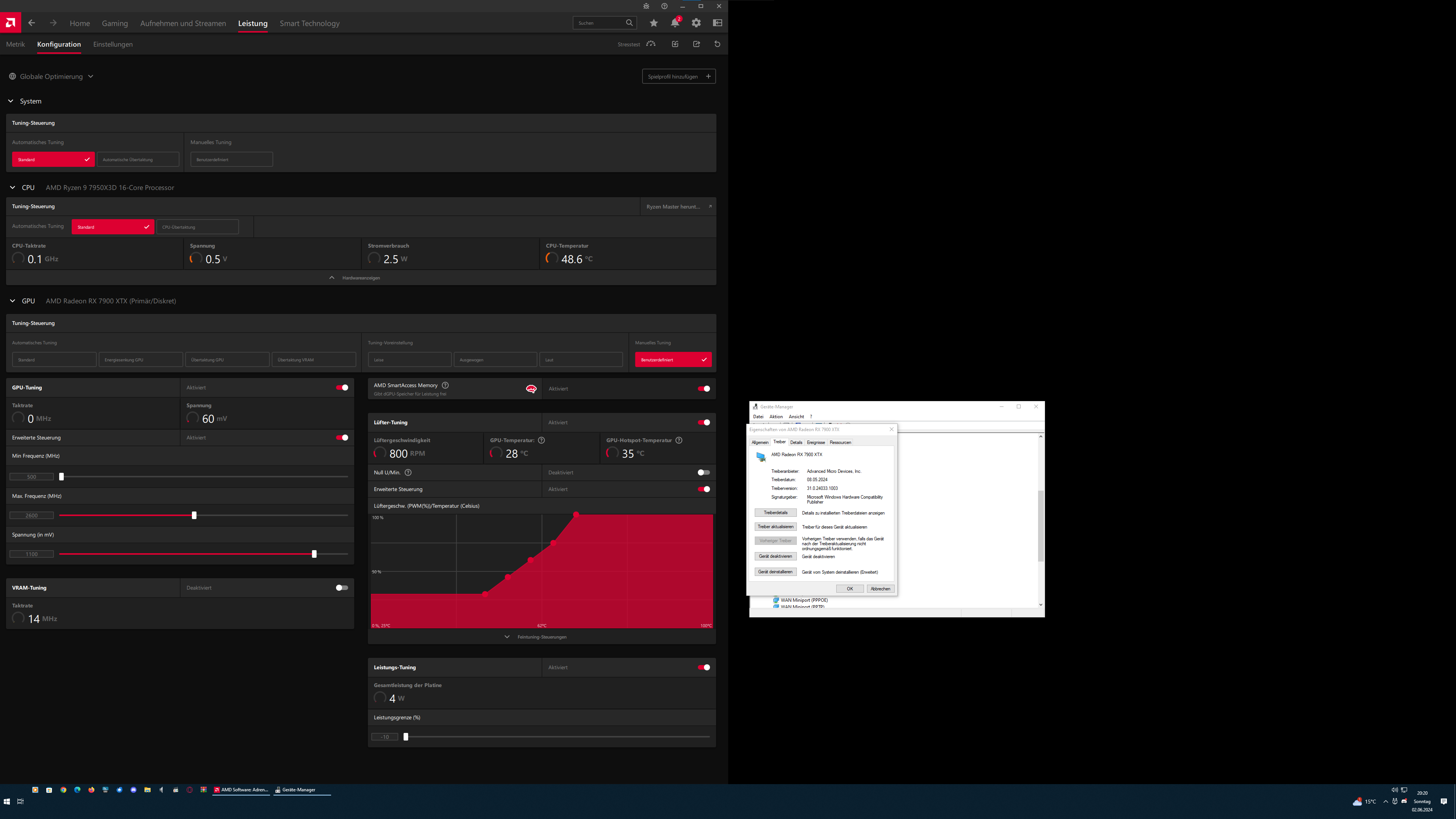

Nur zur Infos. Das Overlay oder auch die tolle Anzeige im Adrenalien Panel treibt den Verbrauch schon um >50 Watt bei mir hoch. Anzeige aus lassen, real an der Steckdose messen oder mit HWinfo und schon hat man 50W weniger, falls noch tolle Sachen wie die iGPU aktiv sind, auch hier wird nicht nur blödsinn angezeigt, die iGPU Watt Zahl ist die gesammte Wattzahl der CPU sondern auch hier geht der verbrauch durch die decke wenn das Overlay aktiv ist. Ohne den Blödsinn kommt meine 7900XTX auf ~8Watt.
Reaktionen: Paul Mazdak, DerBär88 und thornhill
Bei mir ist mit der 7900XT auch alles im grünen Bereich, wenn ich nicht das Adrenalin Panel zum Auslesen verwende

Mit dem Adrenaline-Overlay kommen ca. 5 - 10 Watt hinzu.

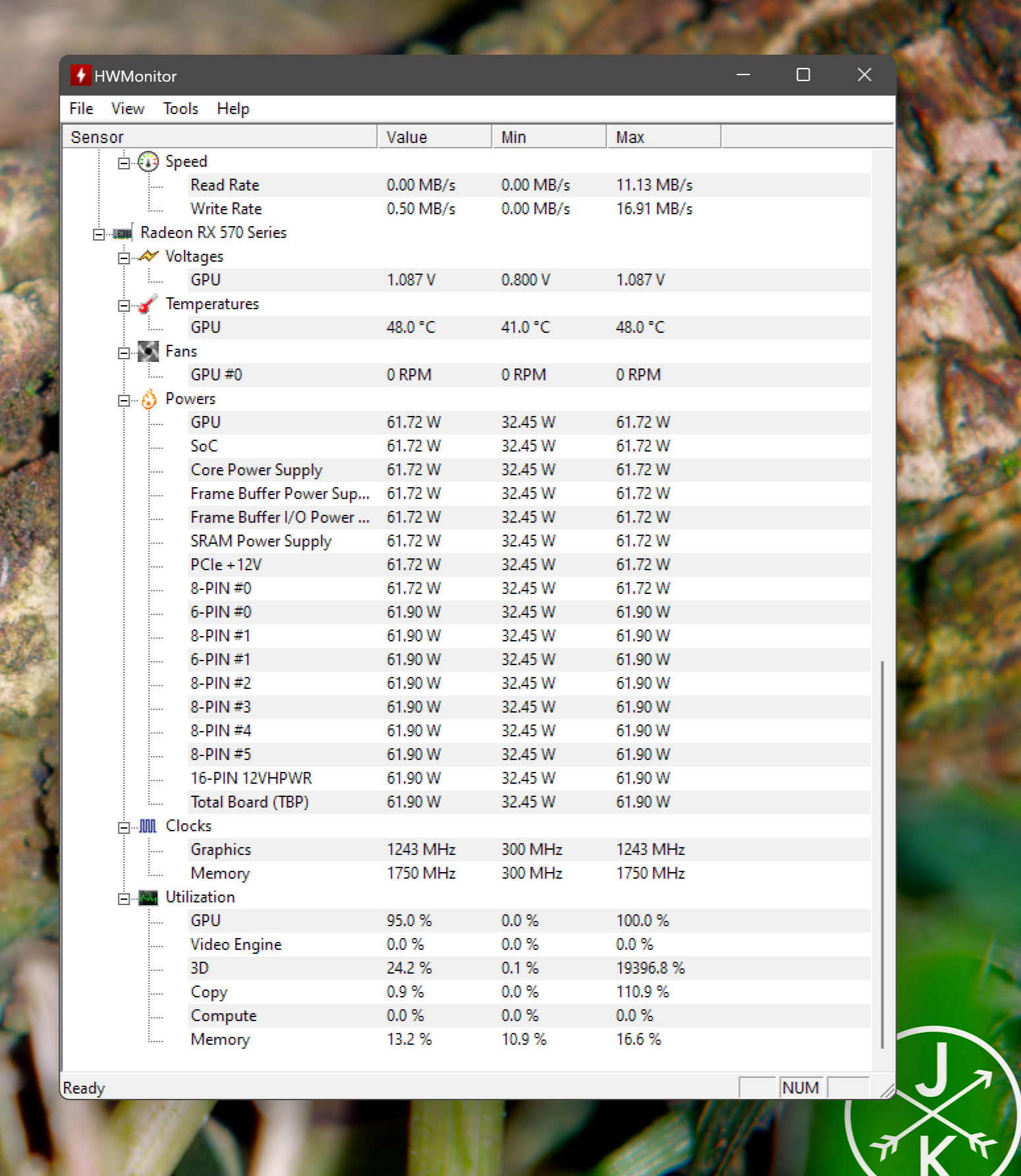

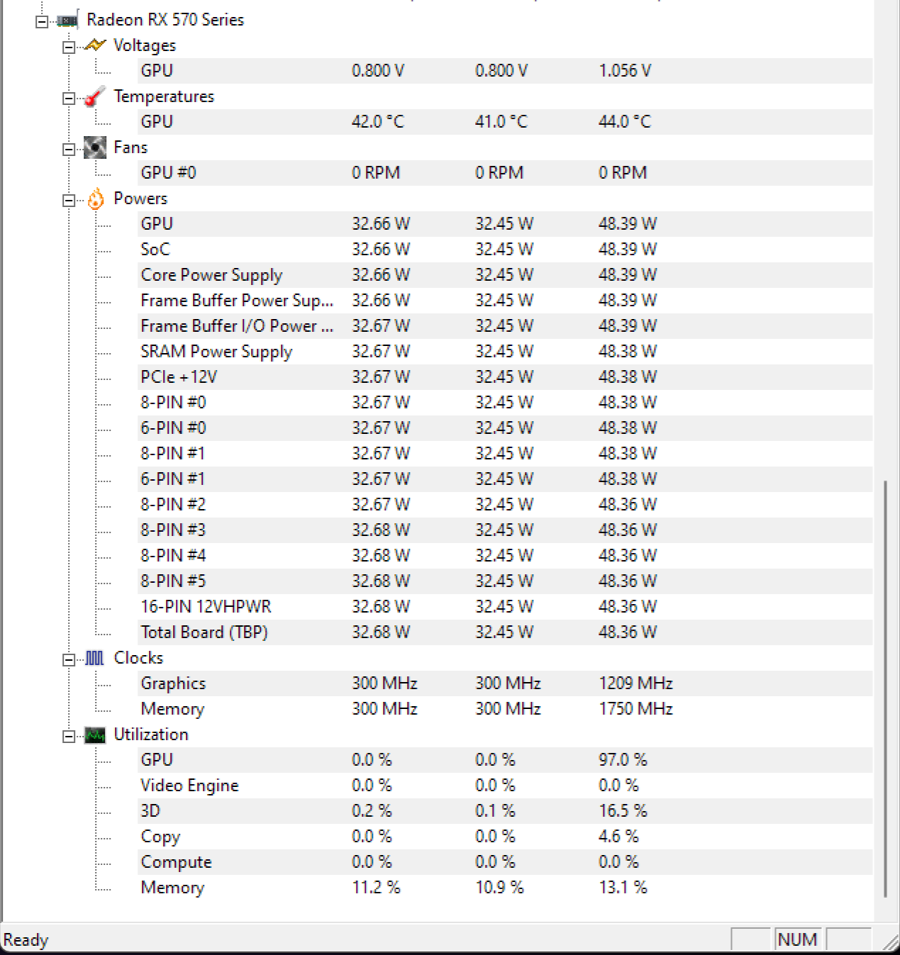

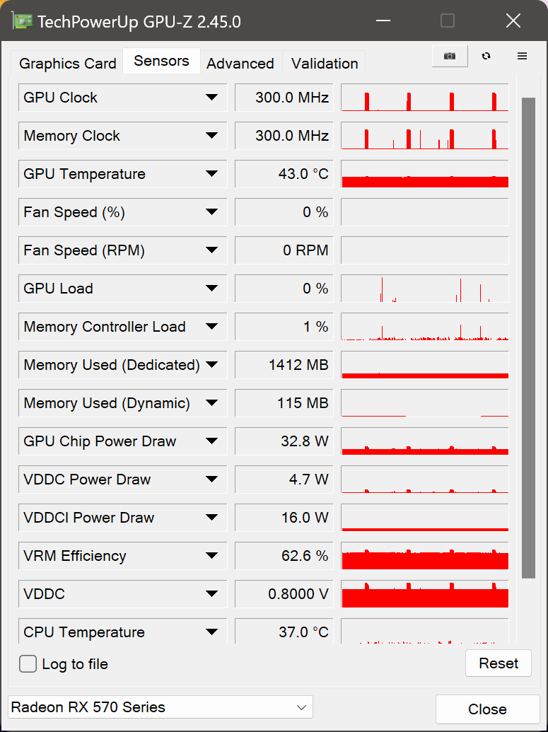

Die RX570 (siehe Screenshots) geht selbst im IDLE inzwischen so gut wie gar nicht mehr unter 33 Watt. In YT Videos geht diese nun wiederum problemlos auf +60 Watt; wo vorher mal 30 Watt seitens CB gemessen worden sind. Ein Verhalten was ich ebenso bei der 7600 (aber auch der 7700 XT) beobachten konnte.

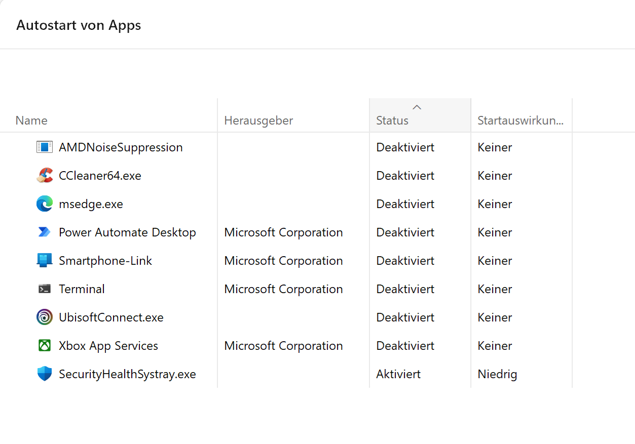

Externe Hintergrundprogramme (die möglicherweise gestartet werden), existieren nicht
(und treten auch nicht im Taskmanager auf).

Dein Idle-Screenshot der RX570 zeigt eine 3D-Aktivität von mindestens 0,1% an. Evtl. mal im Taskmanager unter „GPU-Modul” schauen, was da diese „Last” erzeugt.

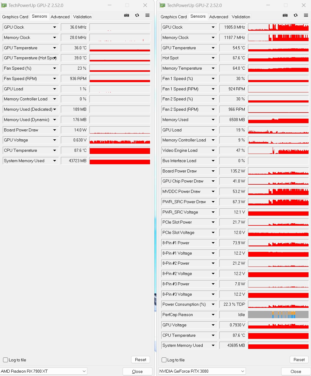

Meine RX7900XT im „Idle”, während über meine RTX3080 ein 8k60 HDR-Video wiedergegeben wird:
