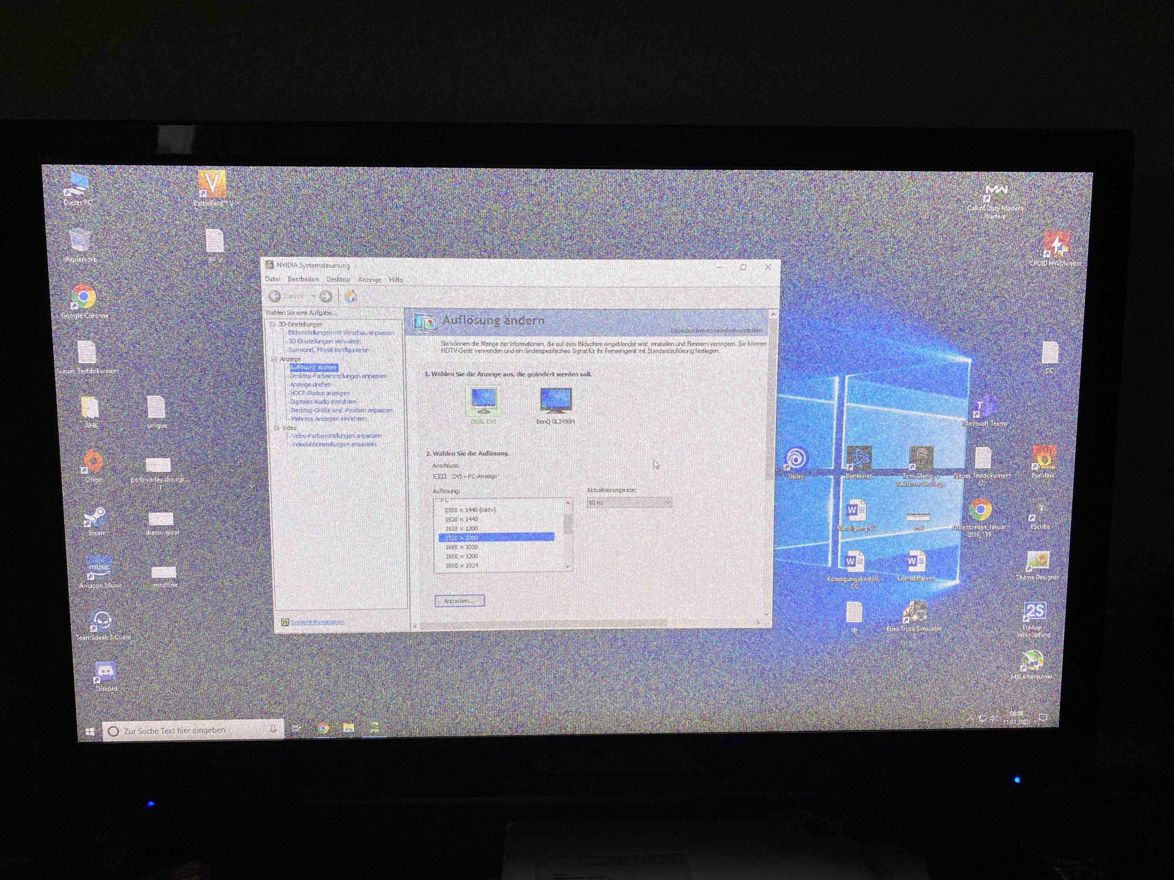

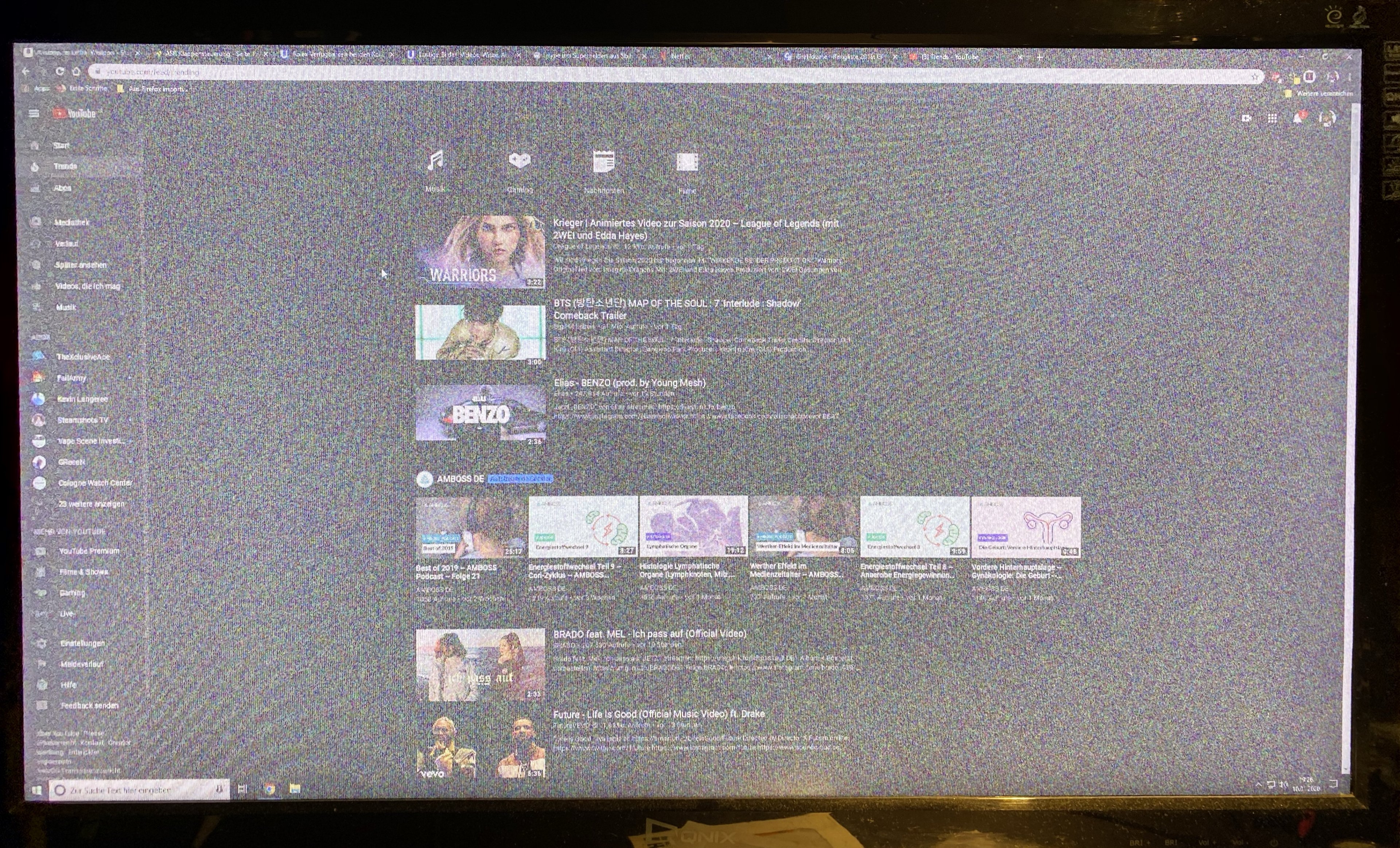

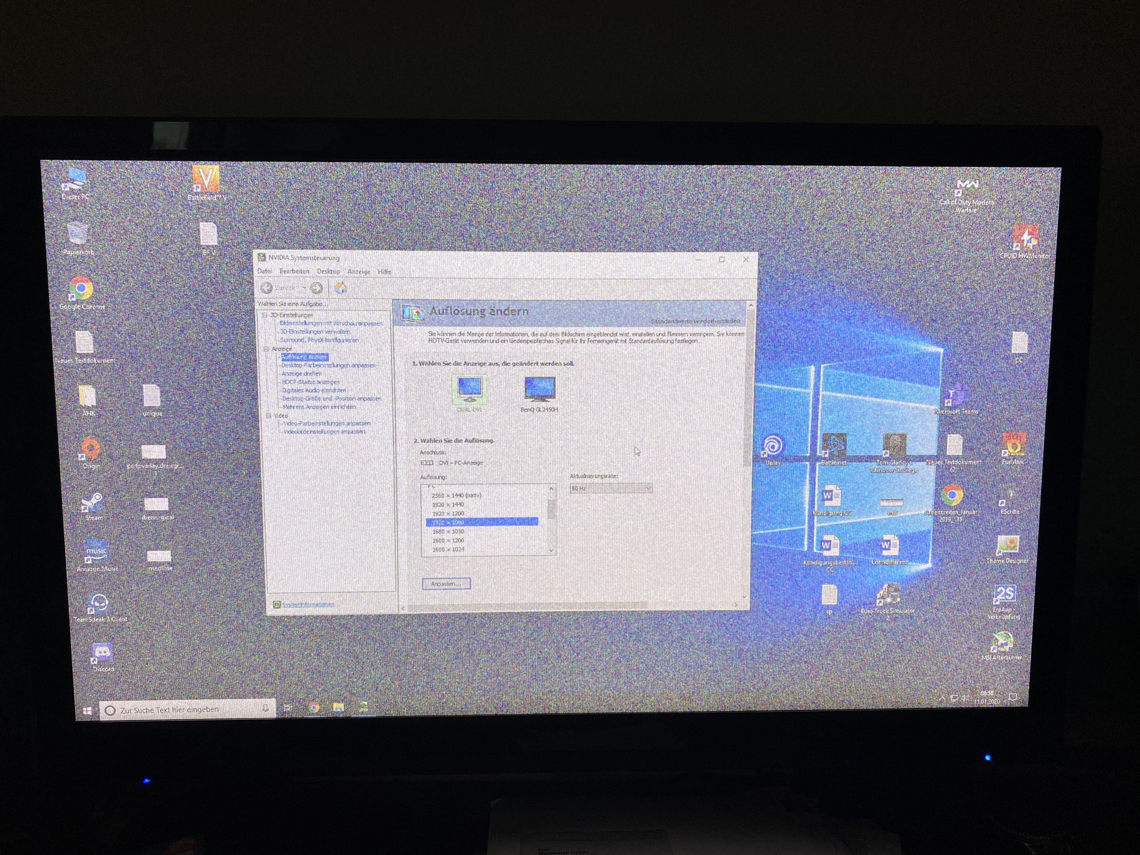

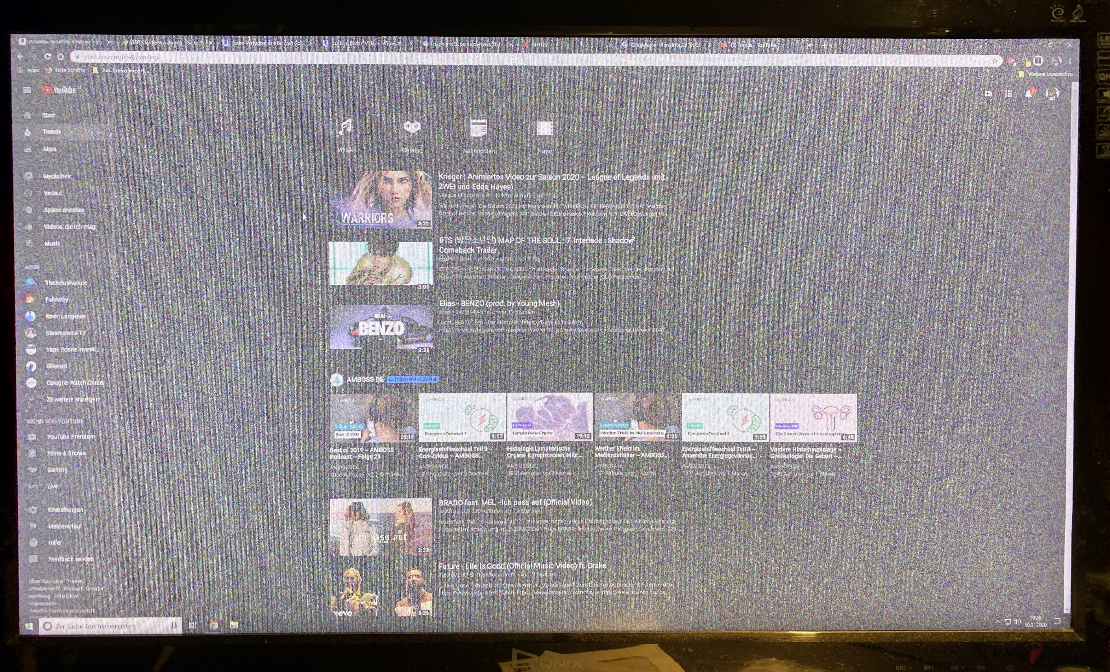

Ich hab mal 2 Bilder mit dem Handy gemacht.
Bei Full HD mit 60 Hz tritt das selbe Problem auf.
Wie gesagt, es muss irgendwie in Zusammenhang mit Chrome/Flash oder so liegen, da Spiele ganz normal angezeigt werden und es dort nicht passiert.
