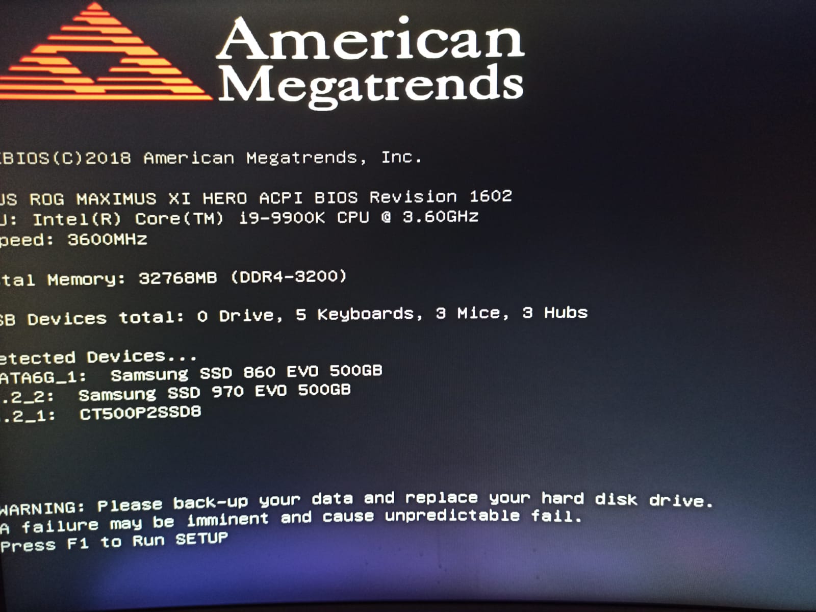

@Fusionator @TP555 Jetzt kam eine andere Fehlermeldung. Habe den Rechner jetzt mal 2 Stunden ausgelassen.
Ich versetehe nicht welche Festplatte ich ersetzten soll? Die SSD und nicht die NVME? Die NVME sind ja direkt aufm Mainboard, denke mal die eine SSD ?
Der Fehler deutet auf ein "SMART failure" hin. Leider sagt das BIOS nicht um welchen Datenträger es sich handelt.

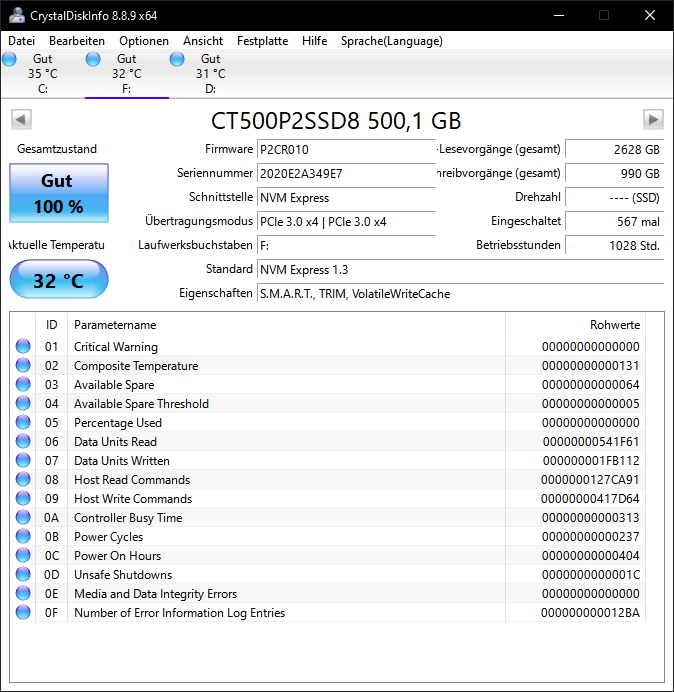

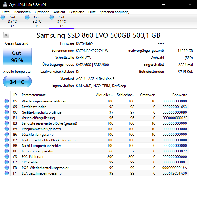

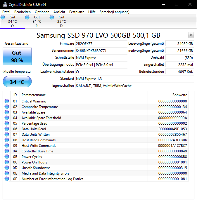

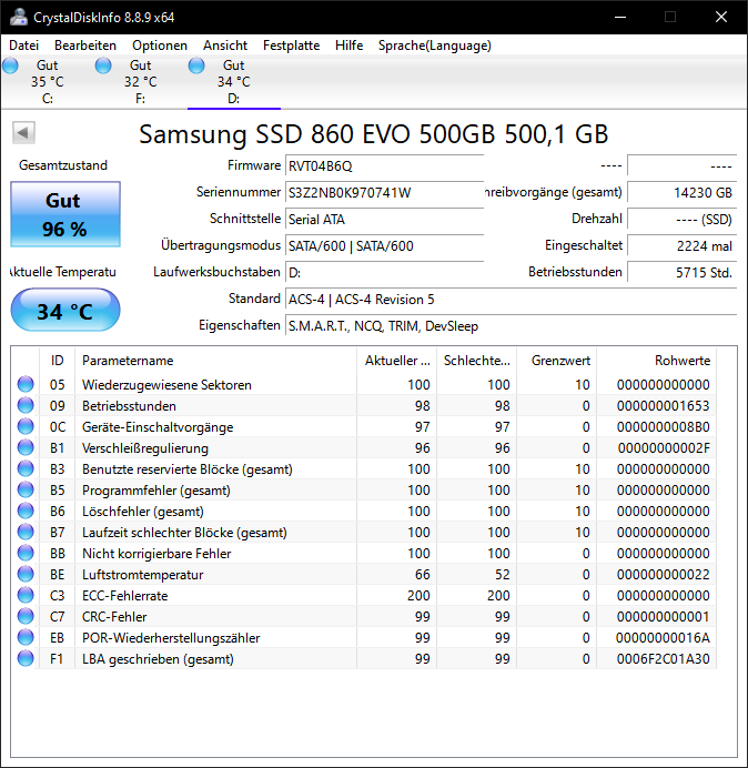

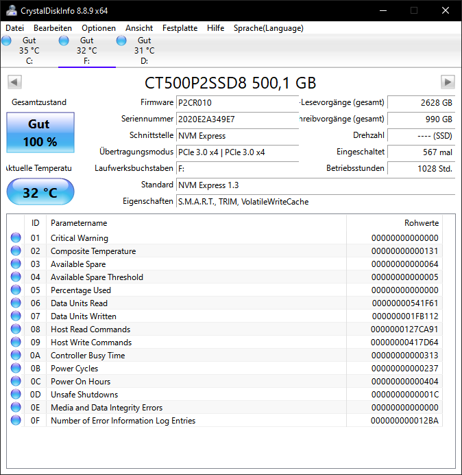

Mach doch mal bitte mit dem neuesten CrystalDiskInfo einen vollständigen Screenshot (Fenster aufziehen bis keine Scrollbalken mehr zu sehen sind) von allen drei SSDs und stelle sie mal hier rein.
Hier die Bilder, dachte da ist alles in Ordnung da die % ja ziemlich hoch sind, aber frag mich nicht was das mit dem einschaltet zu tun hat, wüsste nicht das ich den PC alle zwei Stunden ausgeschaltet habe ^^ Von den % wäre die SSD am schlechtesten.. frage mich nur warum bei der SSD bei Lesevorgänge nichts steht?
Die 860 EVO hat einen CRC Error, welcher wohl von einem Kabelproblem herrührt. Ansonsten sehe ich jetzt keine besorgniserregenden Sachen. Vielleicht hat ja dein Bios auf diesen CRC Error gerade reagiert.
Die vielen Einschaltvorgänge kommen von den Energiespareinstellungen.
Das bei der 860er bei Lesevorgänge nichts steht liegt vermutlich an der SSD selber, da sie keine Daten liefert.

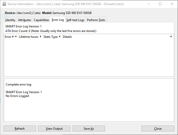

Was du noch machen könntest: Lade dir mal GSmartControl runter und starte es. Doppelklick auf die 860er und dann schauen ob im neuen Fenster was im ErrorLog steht.

Also bei gsmartcontrol steht:
SMART Error Log Version: 2
Invalid Error Log index = 0x8e (T13/1321D rev 1c Section 8.41.6.8.2.2 gives valid range from 1 to 5)

Das mit GSmartcontrol ist seltsam. Bei mir steht da:
SMART Extended Comprehensive Error Log Version: 1 (1 sectors)
No Errors Logged
Wir reden vom gleichen Fenster?
@Fusionator
Also eben stand da das was ich reingeschickt habe, jetzt habe ich nochmal das Kabel getauscht und es steht kein Fehler da. Ja wir reden von dem gleichen Fenster, ich habe genau das von meiner Fehlermeldung kopiert was du markiert hast. Schade das ich davon keinen Screenshot gemacht habe... Ich mache es so das ich das den PC wie immer stromlos mache jetzt mit dem getauschten Kabel und keinem Fehler in gsmartcontrol sollte es gehen. aber das sehe ich morgen, ich melde mich morgen nochmal. Hab heute keine Lust mehr irgendwas zu suchen :D
