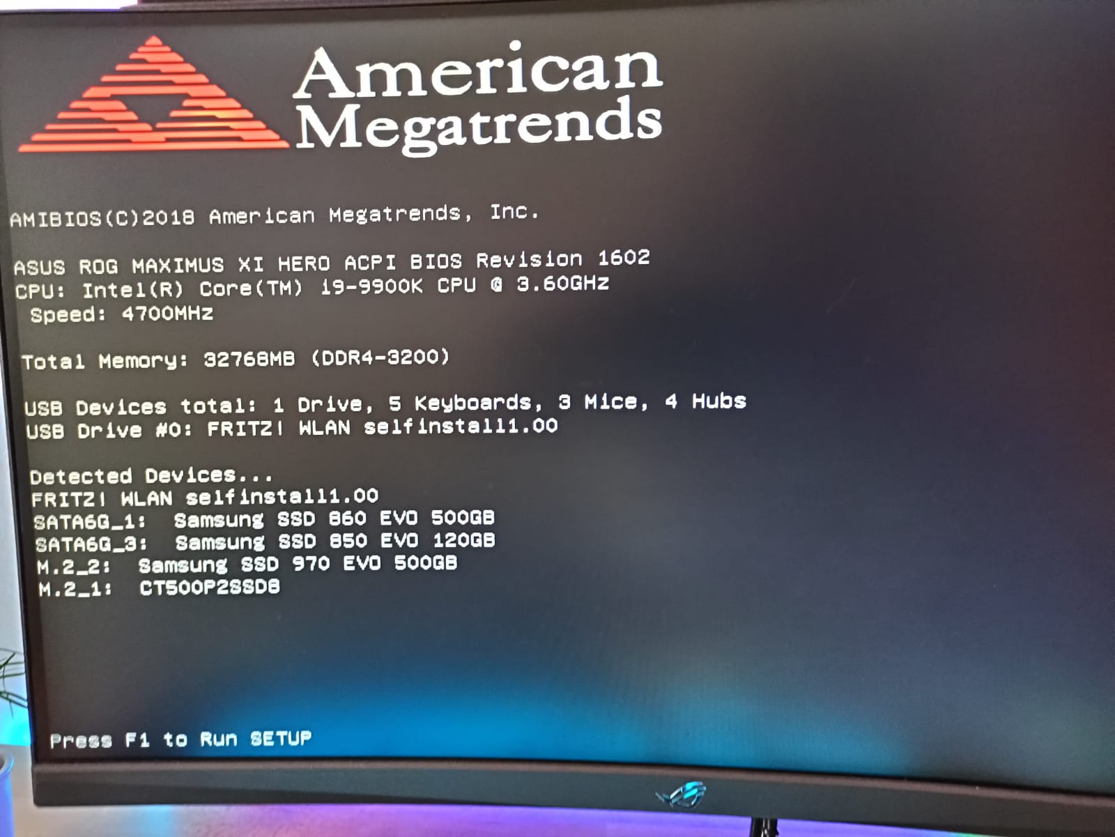

ich habe folgendes Problem. Immer wenn ich meinen PC über Nacht vom Strom trenne, kommt nach dem Einschalten Mittags
immer ein American Megatrends Bildschirm ohne Felermeldung den ich mit F1 bestätigen kann, dann kommt UEFI bei dem ich nichts mache außer ESC zu drücken um den Rechner normal zu starten. Der PC wurde Dezember 2019 zusammengebaut und ist komplett neu.
Das Problem habe ich nunmehr seit 4 Wochen knapp. UEFI, Windows und alle anderen Treiber sind aktuell. Ich habe auch in den Energieeinstellungen das schnelle booten etc ausgeschaltet und UEFI mal auf Werkseinstellungen gestellt. Windows wurde vor ner Woche neu installiert. Nichts hat geholfen. Der Fehler Code vom Mainboard ist übrigens A2 , was aber komisch ist da keine Festplatten oder sonstige Datenträger fehlerhaft sind. Ich habe auch überlegt die F1 Bestätigung zu deaktivieren in BIOS, aber das möchte ich nicht da es ja irgendeinen Grund hat. Die BIOS Batterie wurde ausgetauscht, BIOS wurde auf eine vorherige Version zurückgesetzt und die SATA Kabel wurden erneuert. Windows wird gerade neu installiert. Ansonsten bin ich echt ratlos was noch sein könnte.
Übrigens wurde vom Mainboard einmal der Fehler A2 und dann A9 angezeigt. Also nicht auf einmal, sondern an zwei unterschiedlichen Tagen. Wenn der PC dann einmal gestartet hat und per F1 bestätigt wurde, fährt er ganz normal bei jedem Neustart hoch ohne das F1 bestätigt werden muss. Selbst wenn kurzzeitig der Strom getrennt wurde.
Mein System ist: i9 9900K , Asus Maximus Hero XI, Asus Strix Geforce 2070 Super, 32 GB Trident Z 3200, NVME 970 EVO, ROG Thor 850 Watt
Denke mehr muss ich nicht aufzählen, die anderen Komponenten sind eher nebensächlich.

Die hast sehr viele Geräte angesteckt. Tritt das Problem auch auf, wenn diese nicht dran hängen?
1 usb drive (laufwerk?)
5 (?!) tastaturen
3 (?!) mäuse
4 (?!) usb hub's ?
Schon merkwürdig was da alles erkannt/angeschlossen ist.
Vielleicht mal alle unnötigen usb sachen entfernen ausser
eine einzige Tastatur.
@n1tro666 Ich habe tatsächlich nur 1 Tastatur, 1 Maus und 1 USB Hub angeschlossen. Ansonsten sind alle USB Steckplätze belegt, aber sicherlich nicht in dieser Aufteilung. Also wenn ich die anderen Sachen entferne, was dann ? Ich meine ich möchte die schon nochmal anschließen :D

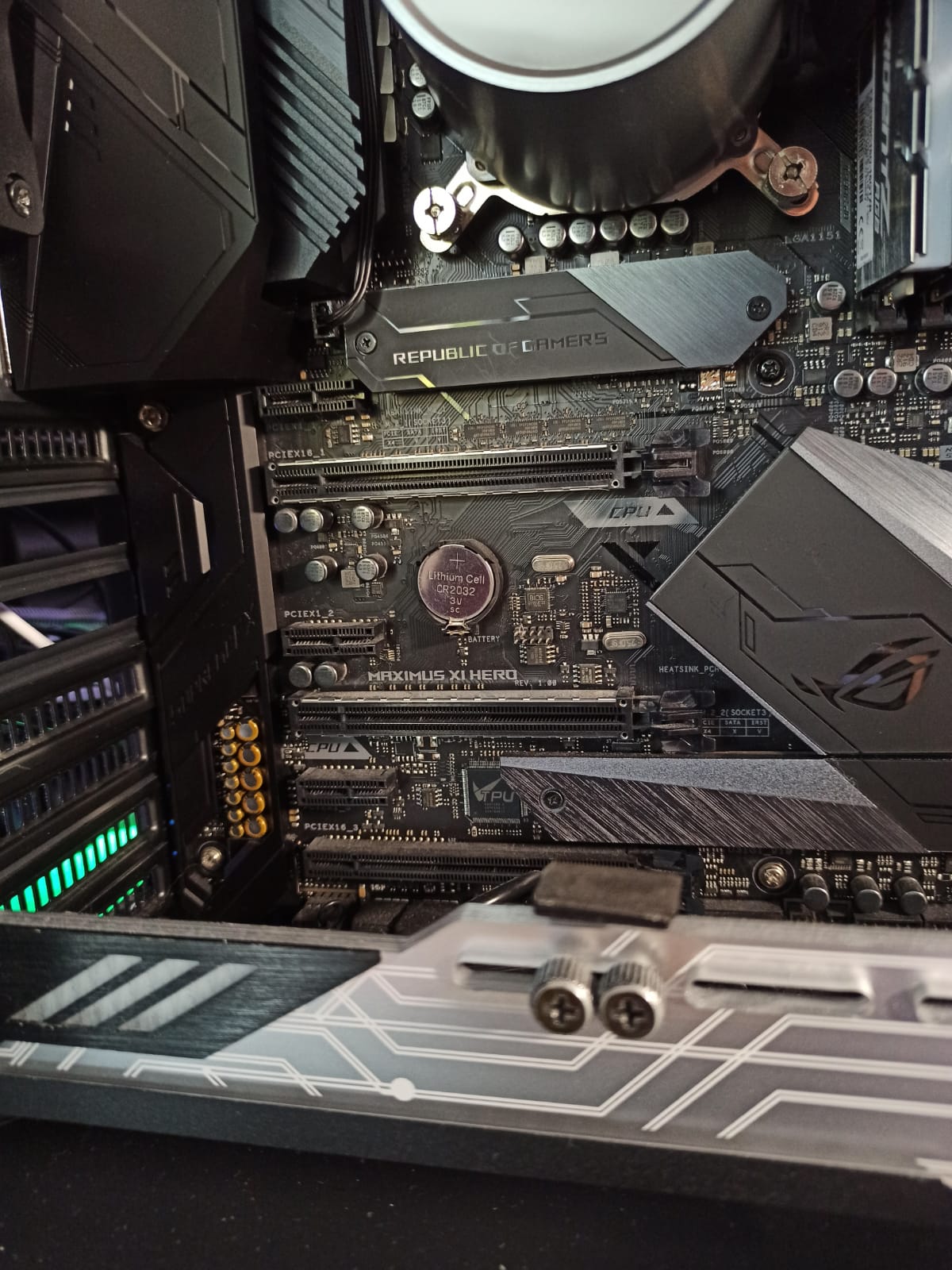

Schau, ob du noch eine Knopfzelle zu Hause hast. Cent-Artikel. Ich würde ein Spaghetti Eis darauf wetten, dass das Board die Einstellungen ohne Strom "vergisst" und deswegen nicht fehlerfrei durchstartet.

Ich wiederhole mich zwar, aber Batteriespannung kann man messen, Stromaufnahme des Mainboards (aus der Batterie) auch. Und ein Batteriesockel kann auch mal einen Wackelkontakt haben.

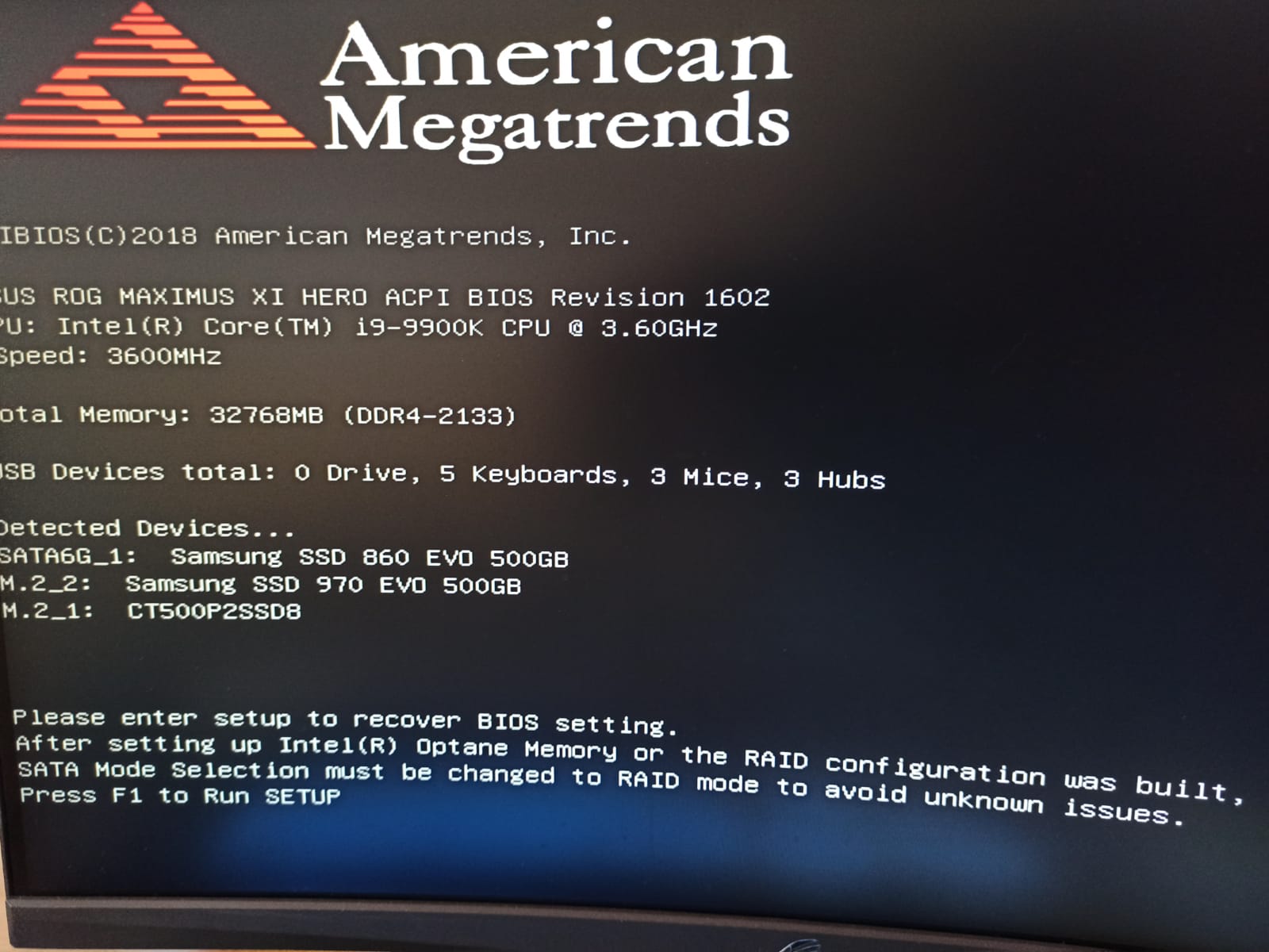

@Fusionator Also ich habe eben die Batterie nochmals entfernt und neu eingesetzt.
Danach habe ich folgende Meldung bekommen ( siehe Bild ). Komisch ist aber das ich AHCI angeschaltet habe was ja bei meinem Setup auch Sinn macht.
Das Interessante ist das ich während des ganzen Themas mal in den UEFI eingestellt habe das die RGB Mainboard Beleuchtung und die USB Ports bei ausgeschaltetem Rechner keinen Strom mehr haben, als ich dann nach deiner Anleitung gegangen bin und alles stromlos gemacht habe , waren diese Einstellungen nicht mehr gespeichert. Also es war wieder alles an obwohl der Rechner aus ist.
Habs wiedr getestet das ich diese Einstellung vornheme (RGB), dann wieder alles ausmache und mehrmals den Einschalt Knopf gedrückt halte. Danach hab ich den Rechner wieder hochgefahren und er hat die Einstellung nicht gespeichert.

Re
Das ist Normal , wenn du das Bios zurück setzt.
Diesmal fehlt aber eine SSD !
Was ergab denn der Speicher Test ?
Sehe auch , die Graka war diesmal ausgebaut . !
Dann baue , und schliesse , und baue Mal , alles wieder Schritt für Schritt einzeln an.
