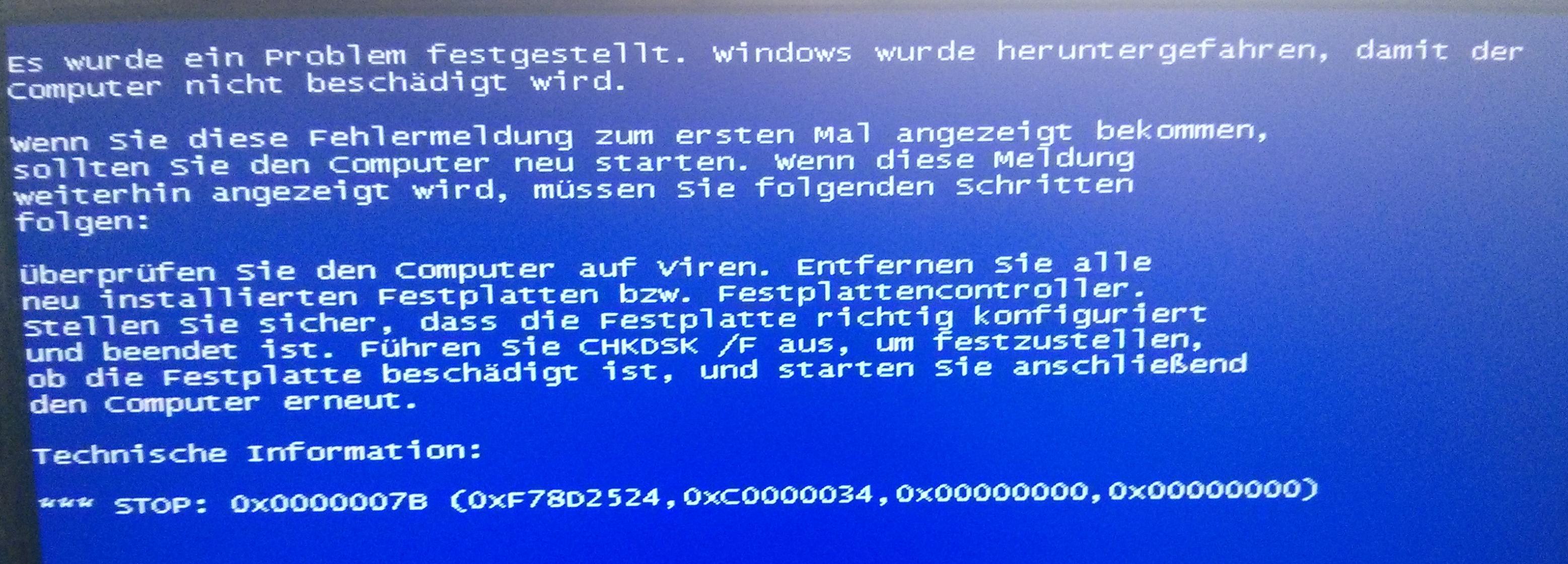

Ich versuche auf einen PC mit ASUS A8N-VM Mainboard und AMI Bios Windows 7 zu installieren. Leider ist nach der Formatierung (mit Paragon Bootmanager)keine Möglichkeit von einer Windows 7 DVD zu booten. Ich habe auch schon ein anderes Laufwerk und eine andere Installations- DVD getestet. Ich habe im BIOS natürlich als Bootemedium DVD Laufwerk eingetellt. Alle Laufwerke hängen an IDE.
-Wenn ich eine XP SP3 DVD nutze Funktioniert es sofort, bricht aber mit BLUESCREEN ab

Also der Bluescreen:
ODD Defekt kann ich ausschließen. Ich habe sowohl das Laufwerk als auch den Datenträger gewechselt.
