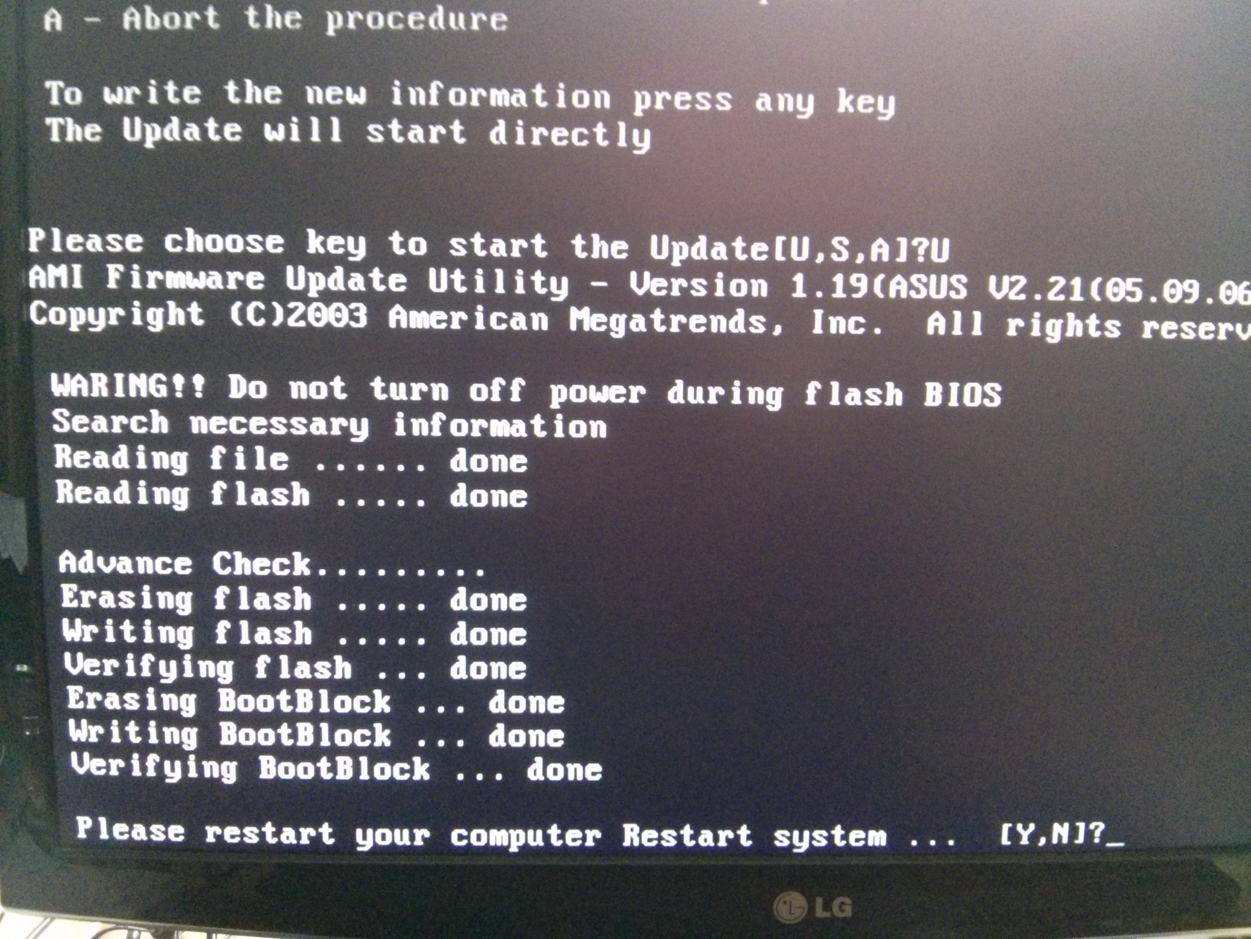

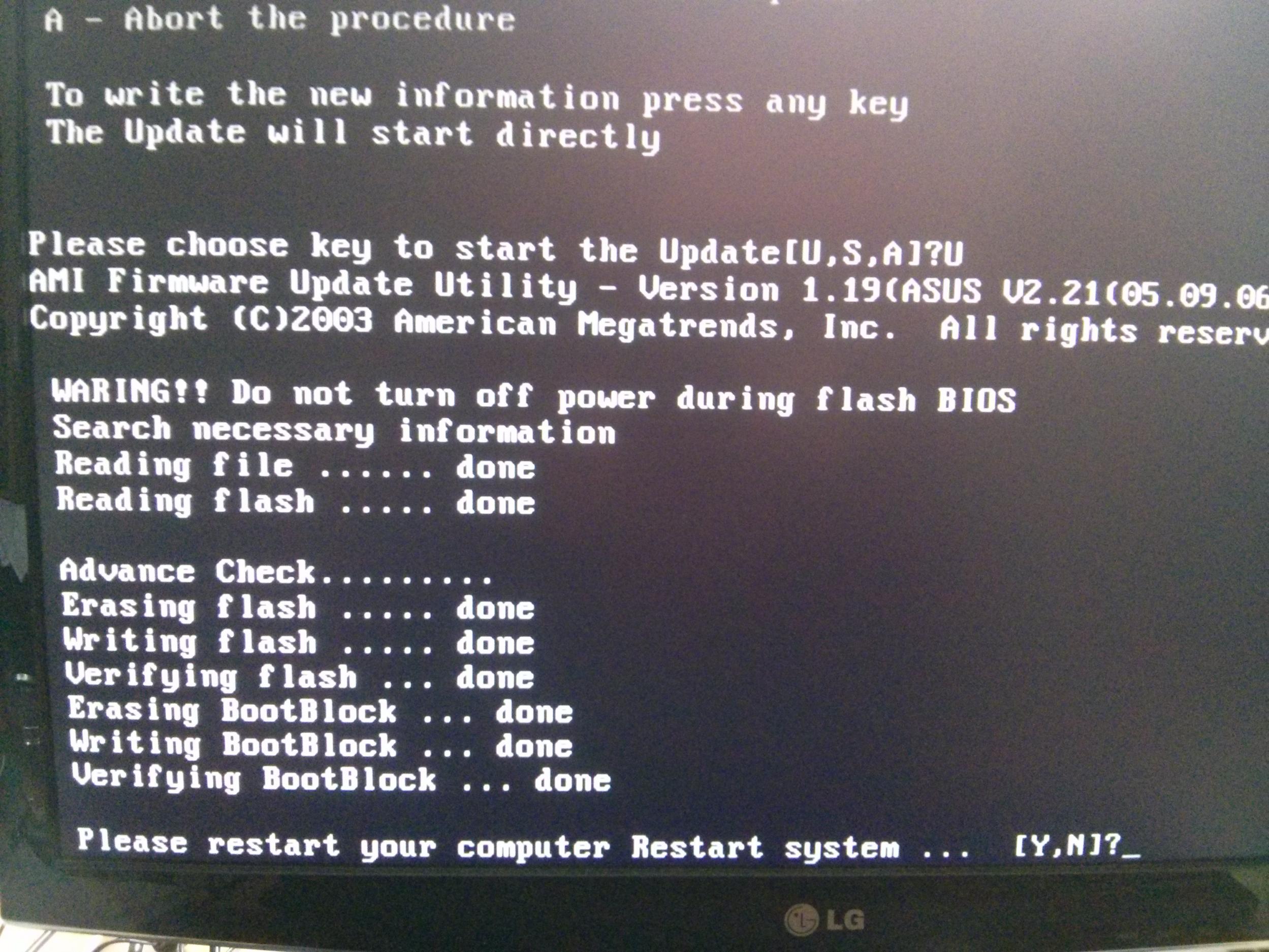

Es hat nach einem BIOS Flash Funktioniert, mit der 7ten Diskette. :D
Vielen Dank an alle und besonders an fisch63, ohne dich wäre der Rechner im Schrott gelandet.
