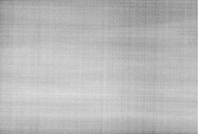

Einfach mal diese Bilder mit dem AMOLED Smartphone ansehen:

Genau. Bei solchen Bildern treten die Probleme auf.
Auf einem IPS Panel hat man solche Probleme nicht.
Bei meinem OneplusX ebenfalls mit AMOLED sehe ich bei den oberen Bildern keine Striche.
Grau ist da einfach grau.

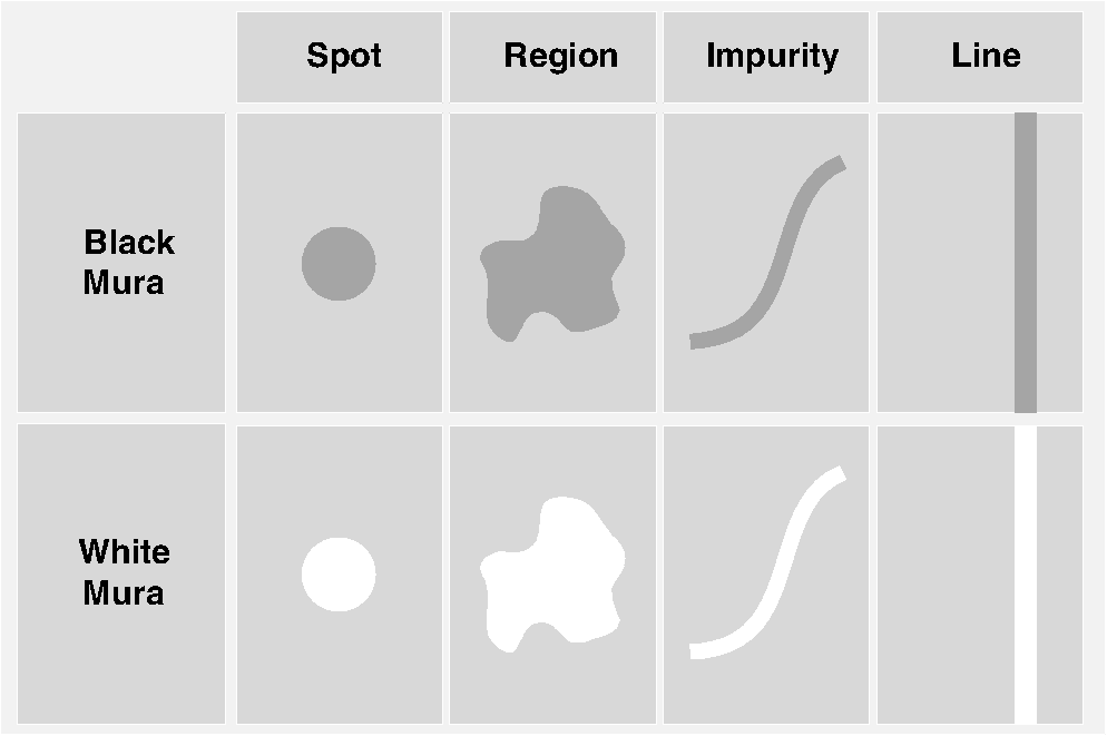

Diese Linien und Punkte sind immer vorhanden, nur dessen stärke/ausprägung variiert.
Die Bezeichnung dafür lautet mura defects:
In the OLED manufacturing process, material is deposited that forms the individual sub-pixels. If this process is not completely uniform, the end result may be line mura which will have well-defined horizontal and/or vertical orientation in the OLED display.
