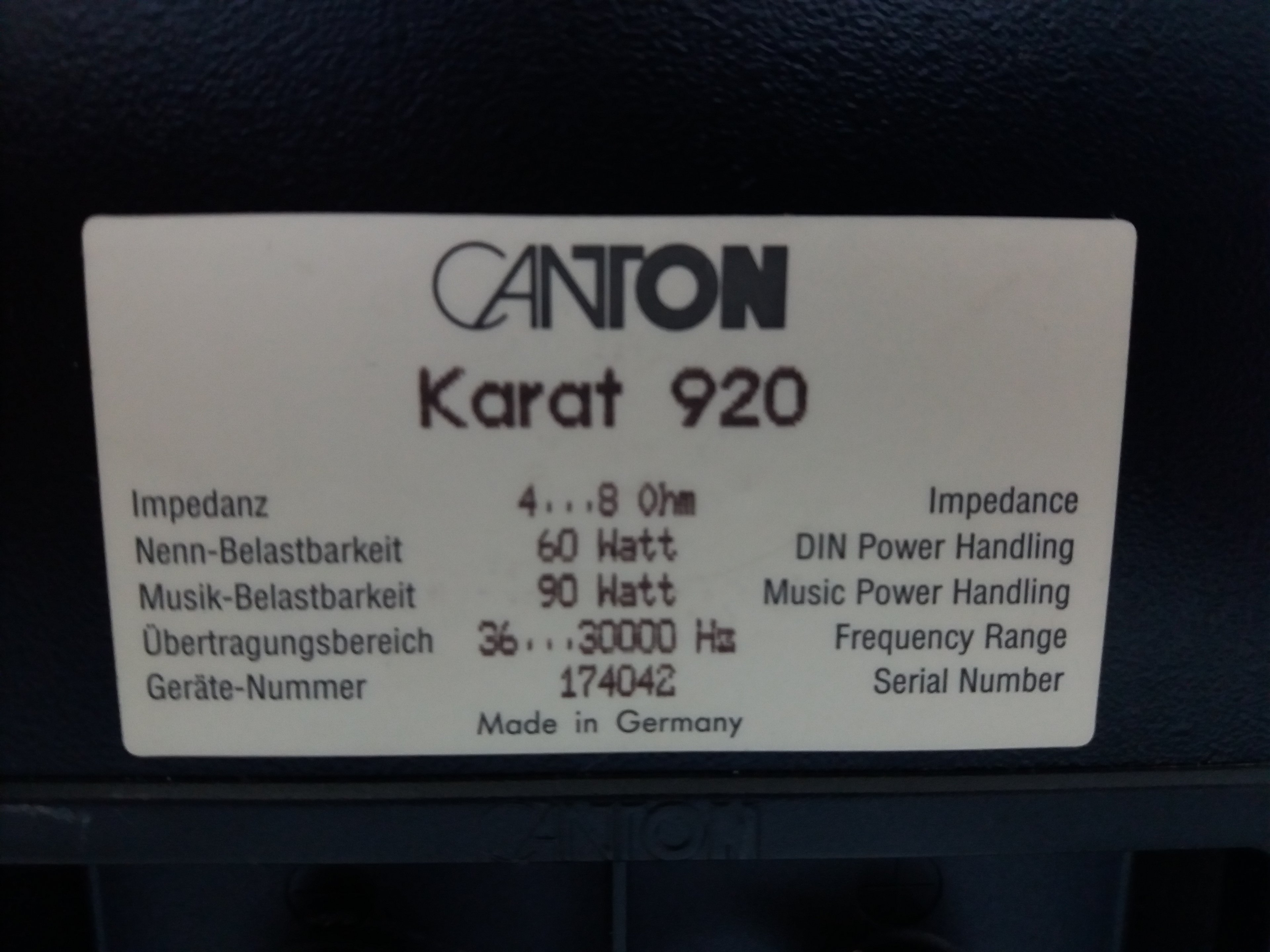

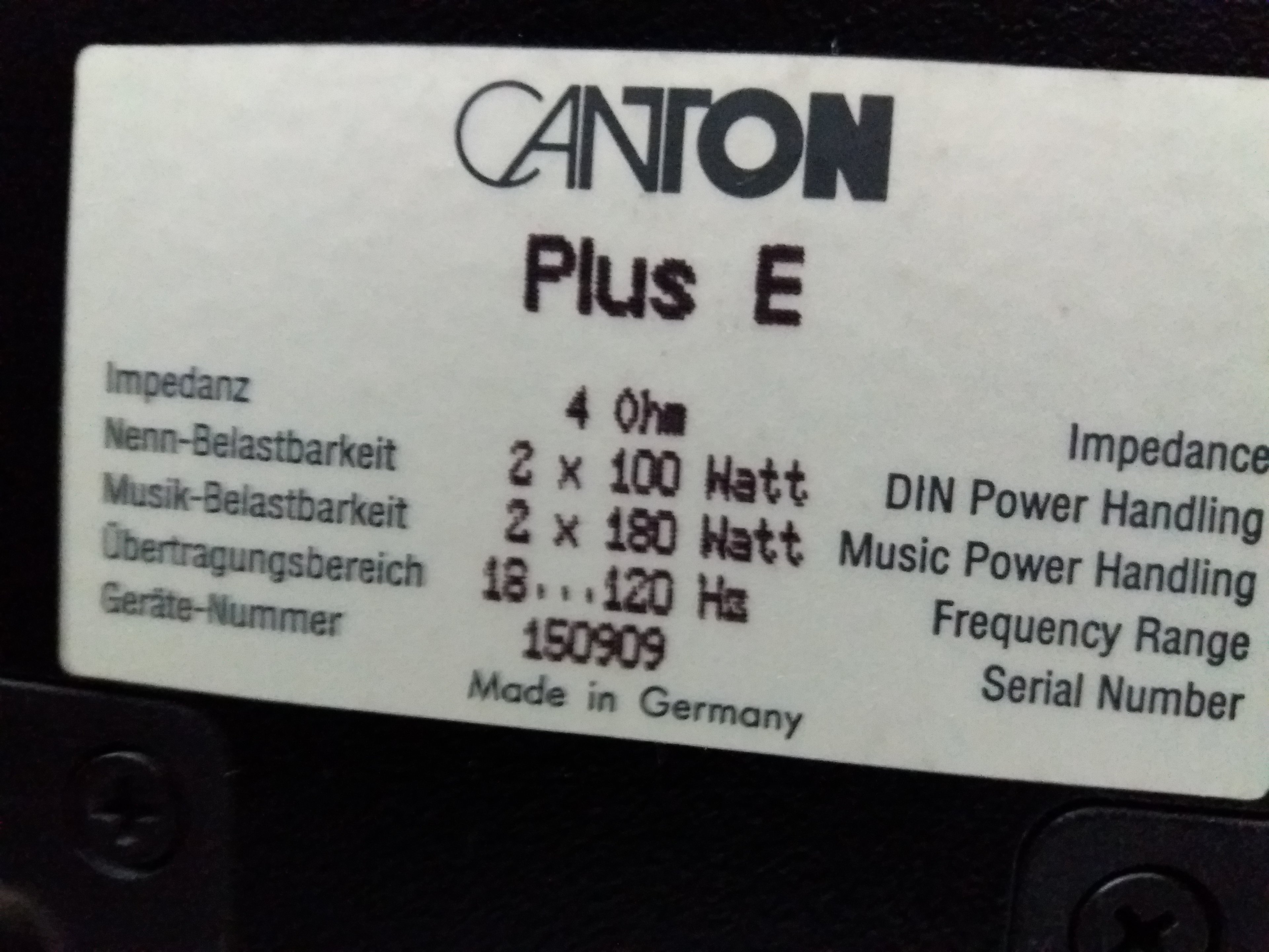

@ghecko @TriceO @Mickey Mouse
Dies sind im Übrigen der Bass und die Mittel-/Hochtöner.
