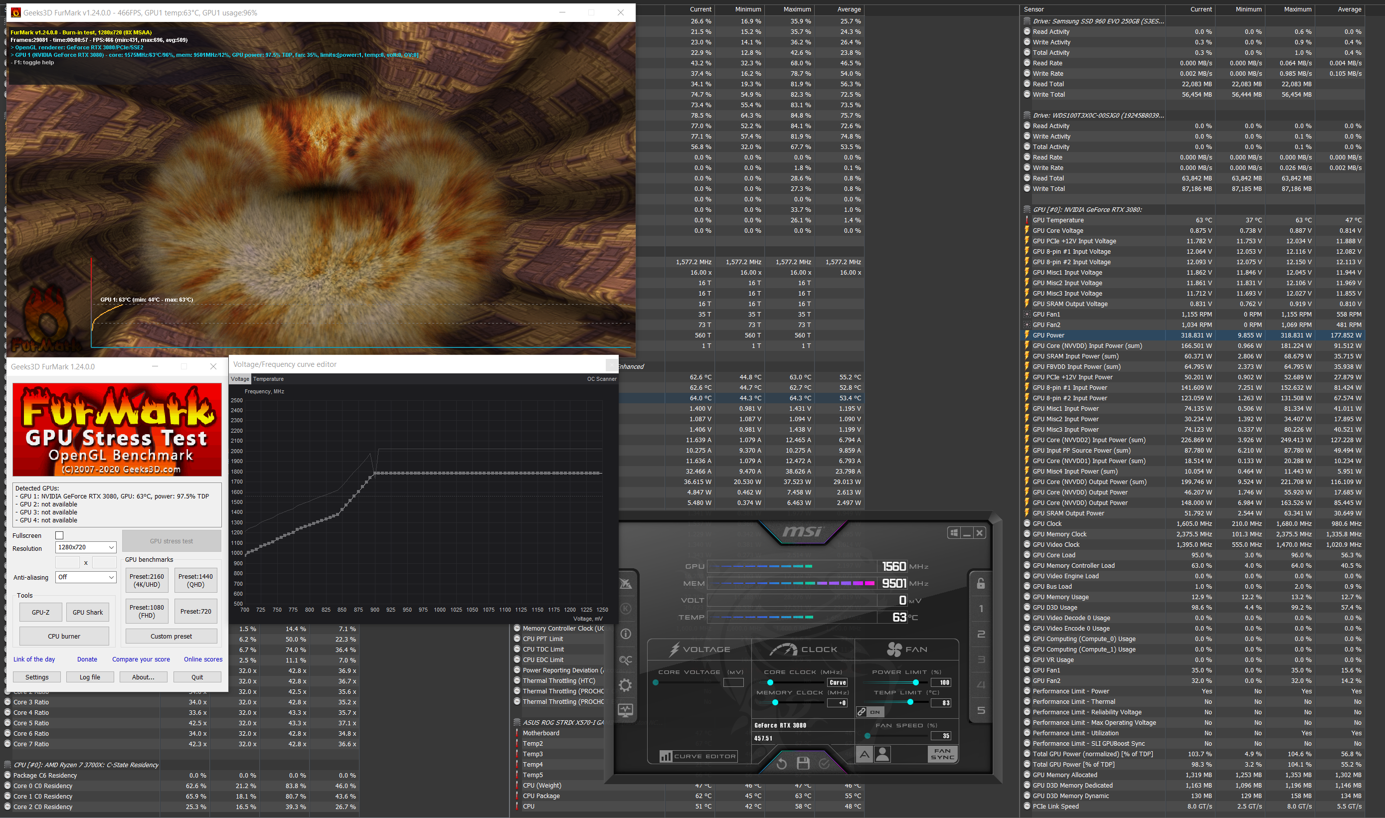

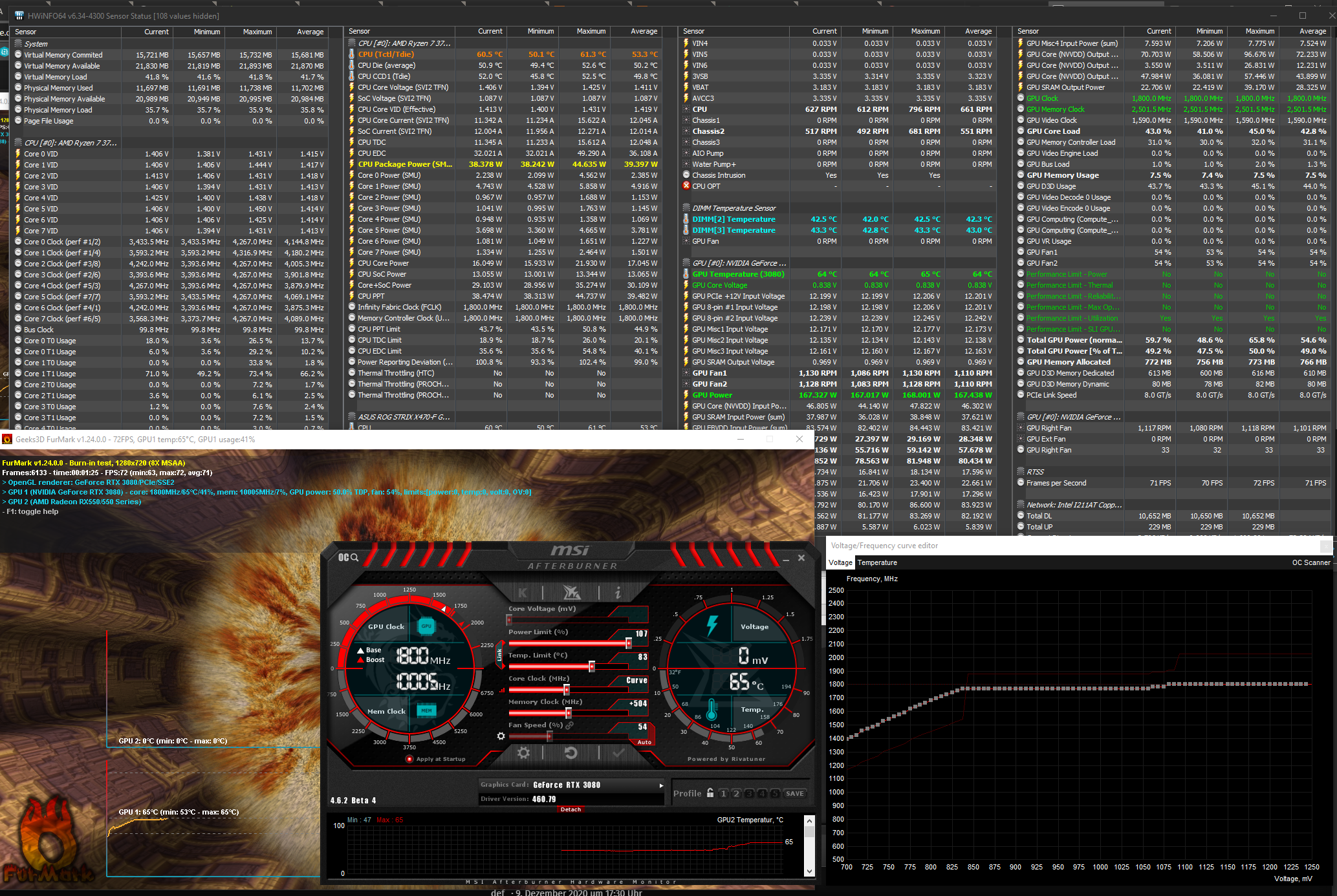

Irgendwie ist bei mir der Wurm drin.
Erstmal eine einfache Kurve erstellt und auch eingestellt, aber ich habe dennoch 320 Watt in HWiNFO:
Hat jemand einen Tipp, wo ich nochmal nachsehen sollte?
@def_
ist normal, die Auslastung von Furmark macht aber kein Spiel. Da hast du dann eher 260 - 300 Watt.
Wenn du in Furmark weiter runter willst, musst du noch viel weiter runter mit den Volt.
Reaktionen: def_
@def_
Was mir schleierhaft ist ist, wie du mit Furmark 720p ohne AA überhaupt in ein Powerlimit rennen kannst. Zugegebenermaßen hab ich bei mir mein UV Profil mit 1800MHz @ 838mV aktiv, aber das kann eigentlich keine so große Auswirkung haben. Mit 720p 8xMSAA komme ich, im Gegensatz zu ohne MSAA, überhaupt erst an meine maximalen Taktfrequenzen ran. Da zieht meine 3080 dann auch nur entspannte <170 Watt. Wie deine da direkt 320 Watt saugt ist mir nicht zu erklären, außer du hast da besondere Settings versteckt oder noch was anderes am laufen.
