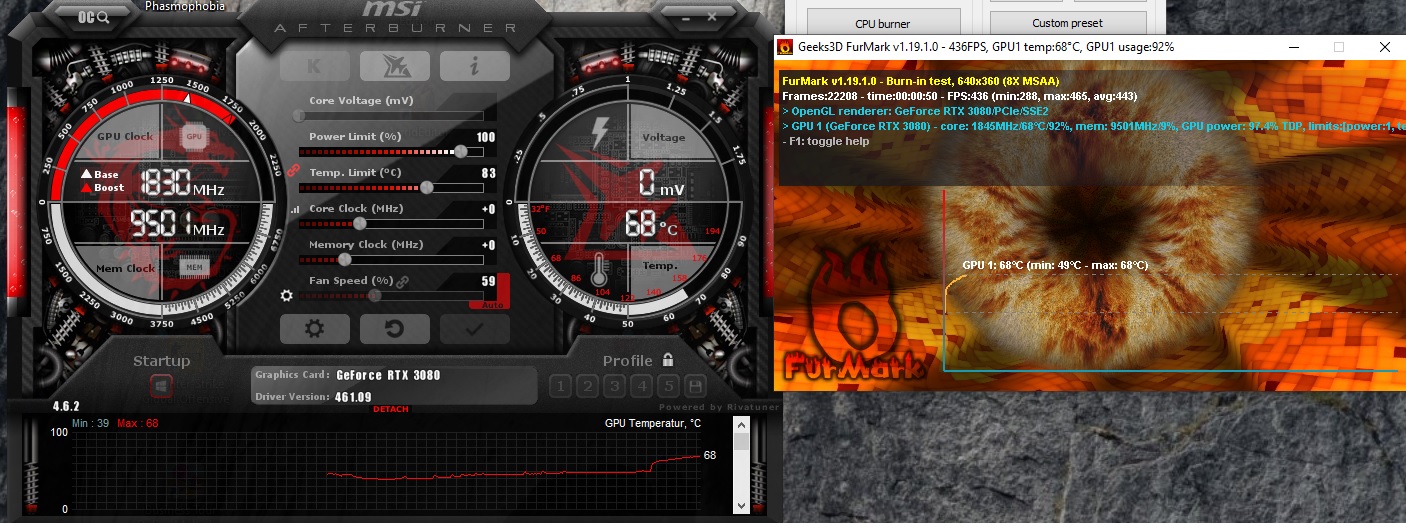

Leute ein Anliegen von mir
Ich habe mit der Spannungskurve im Afterburner versucht mir eine Frequenz auszusuchen und daraufhin die Spannung zu reduzieren weil ich das Gefühl habe das meine 3090 in Overwatch "durchdreht" und für schlechte Frametimes sorgt (habe ich nicht überprüft bzw kann ich auch nicht, aber ich habe Ingame ab und zu so ein ganz ganz leichten Ruckler) und das seit dem ich die GPU besitze.
Lege ich jedenfalls bei 1400mhz und der abgebildeten Spannung eine Kurve von minus 300 (also eben alles was rechts von meiner Frequenz liegt) dann wird diese Spannung aber nicht akzeptiert und laut GPU Z habe ich weiter 1.05 V Core.
Sobald ich allerdings im Desktop bin, wird diese Spannung übernommen, springe ich ins Spiel, hab ich meine 1.05 (oder 1.04).
Ich habe also jetzt zur Überbrückung einfach mein Power Target von 100 Prozent auf 50 Prozent reduziert und kann nun eine deutliche Verbesserung wahrnehmen und würde auch sagen das Problem hat sich nun in Luft aufgelöst.
Frage 1: Warum wird meine Spannung + Frequenz nicht übernommen?
Frage 2: Meine temporäre Lösung mit dem Power Target lässt darauf schließen das meine Frametimes das Problem waren?
Frage 3: wäre jemand dazu bereit mir über Team Viewer und Discord/TS zu helfen und mir das mal zu zeigen wie das mit dem UV geht bzw wo exakt ich den Fehler mache? Eine einfache Demonstration meinerseits und deinerseits würde viel Schreibenergie sparen.
Ich bedanke mich für jeden der mir in diesem Problem weiterhelfen kann.
PS: in anderen Spielen läuft alles super.

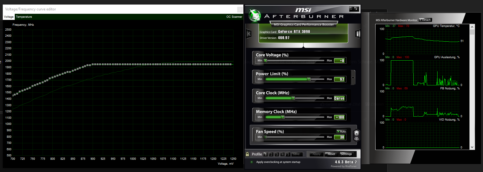

@Lawine Hallo, neuesten Grafikkartentreiber und Afterburner runterladen (z.B. hier auf Computerbase) und dann nach z.B. diesem Video
vorgehen.
Wichtig ist der Bestätigungshaken im Afterbruner um die Einstellungen jeweils zu übernehmen (1x nach dem absenken der Kurve, und einmal nach dem setzen des Frequenz/ Spannungspunktes). Das Preset dann abspeichern auf 1,2,3... etc.
Zum automatischen Laden der Settings dann noch das "Startup Kästchen" anklicken, und Afterburner in den Einstellungen mit Windows & minimiert starten lassen.
Edit: Meine 3080 ist mit dem UV Profil in Benchmarks stabil, hatte aber hier und da Abstürze in Cyberpunk, also definitiv auch in einem Spiel testen.

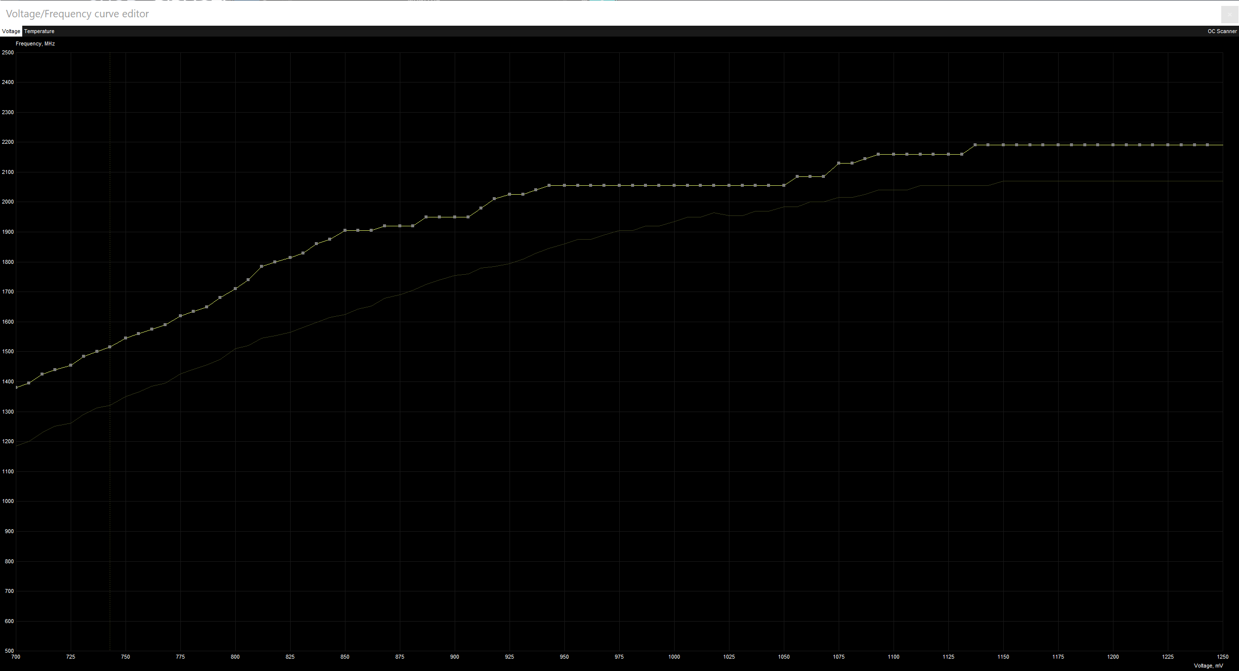

Zwischenstand ASUS TUF Gaming 3070 im Curve Editor:
Chiptakt Maximum: 2025
Spannung auf 0,975V begrenzt
VRAM läuft auf 8000MHz
Powerlimit auf 112% gesetzt (Maximum der Karte 270W)

Danke fürs Feedback.Gnasher schrieb:@Gonzo28
Von Kurven etwas "halten" ist m.E. gar nicht möglich. Man betreibt eine individuelle Kurve ja aus zumindest zwei Gründen. Übertaktung (OC Overclocking) oder Unterspannung (UV Undervolting).
OC führt mit Anheben des Powerlimits meistens zu geilen Benchmarkwerten und Lautstärken auf Staubsaugerniveau, zumindest bei Luftkühlung.
UV betreibt man in der Regel ohne das Powerlimit anzufassen und wie in zig hier verlinkten yt Guides erklärt um bei Spannung XY (möglichst niedrig) eine CoreClock+MemoryClock (möglichst hoch) zu erzielen welche a. stabil b. leise und c. ausreichend stark genug für die angestrebten FPS ist.
Wenn Du also mit der Kurve zufrieden bist gut.
Ansonsten bleibt mir nur zu bemerken, dass es sich um eine OC Kurve handelt und mir die Karte wohl zu laut wäre wenn ich mir anschaue, dass die bis 1130mV ziehen darf bei ca 2180MHz
Die Karte ist wassergekühlt und nicht zu hören. Ich mag selbst keine lauten Computer.
