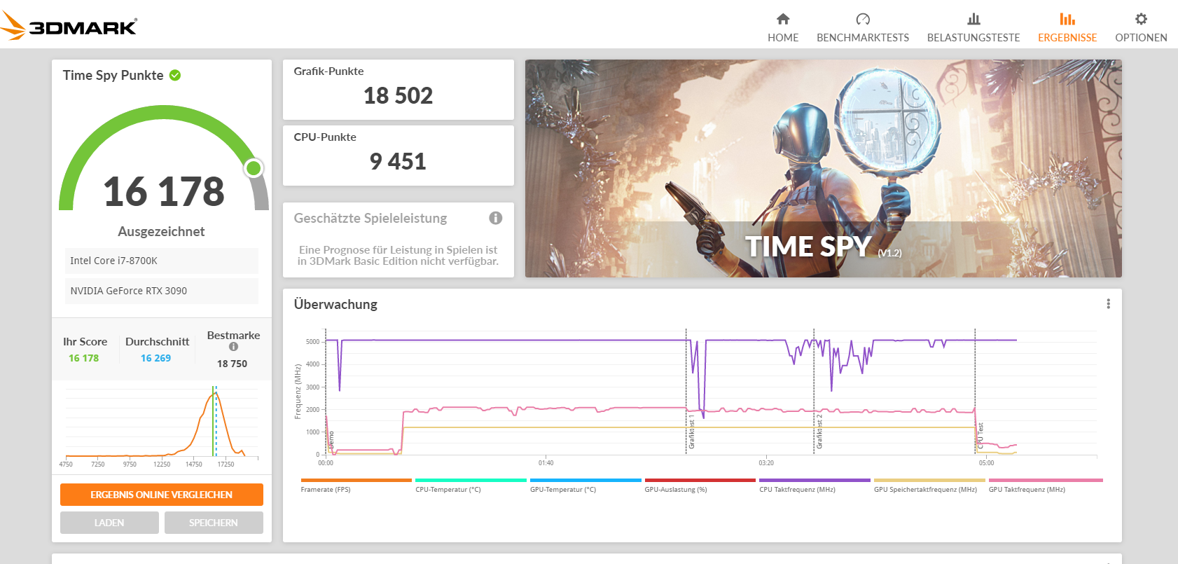

Zotac2012 schrieb:
Mhhh, seltsam! Ob das eine spezifische RTX 3090 Eigenschaft ist? Eigentlich sollte das Verhalten doch genauso wie bei der RTX 3080 sein, da man ja die gleiche Struktur besitzt?
Im Afterburner ist mir nix Aufgefallen beim Starten des Benchmark vlt nur Auslesefehler? den Ram Takt hängt auch bei 1218 Mhz und Afterburner oder GpuZ geben den richtigen Wert an.
OK, habe es gerade nochmals getestet, es liegt daran das Ihr die Demo vorher laufen lasst, ich schalte diese immer ab, was natürlich nur geht, wenn man die gekaufte Vollversion hat!
Auf jedenfall sind die Grafikpunkte von Euren RTX 3090 jetzt in den Bereichen, die auch einer RTX 3090 würdig sind. Ich hatte mich schon gewundert, vor allem bei den etwas über 18.000 Punkte von dem User AleksZ86, das konnte einfach nicht sein. :daumen:
Zotac2012 schrieb:
Das ist mir schon bei Deinem ersten Screen aufgefallen, wieso da kein GPU u. Memory Takt anliegt, bei mir ist das nämlich nicht so?
ich nutze die basic/kostenlose version in der auch die demo jedesmal angezeigt wird bevor die benchmarks starten, kann dass die ursache sein? -> erst jetzt deine antwort gesehen :)
Geht auch mit der Free. Wenn die Demo geladen ist und grade startet - nicht während des Ladens!! - Alt + Tab und der Timespy springt direkt in den ersten GPU-Test. ;)
