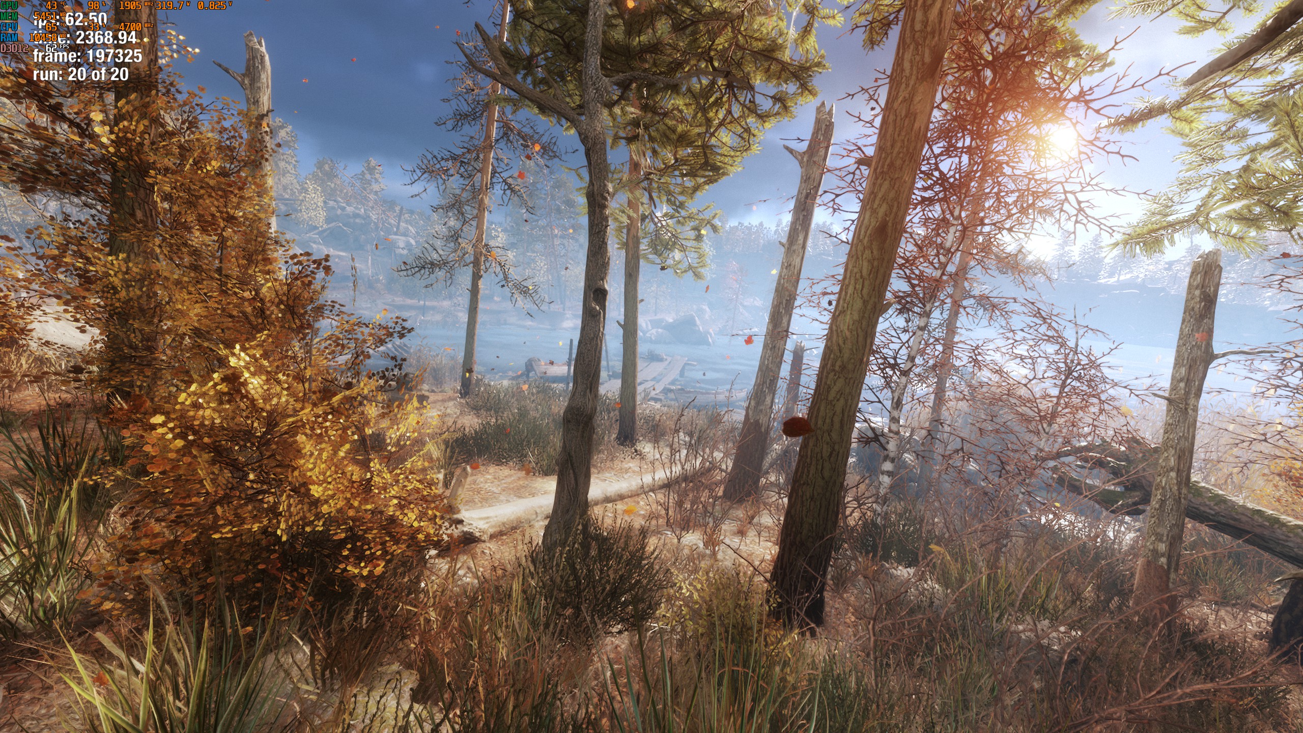

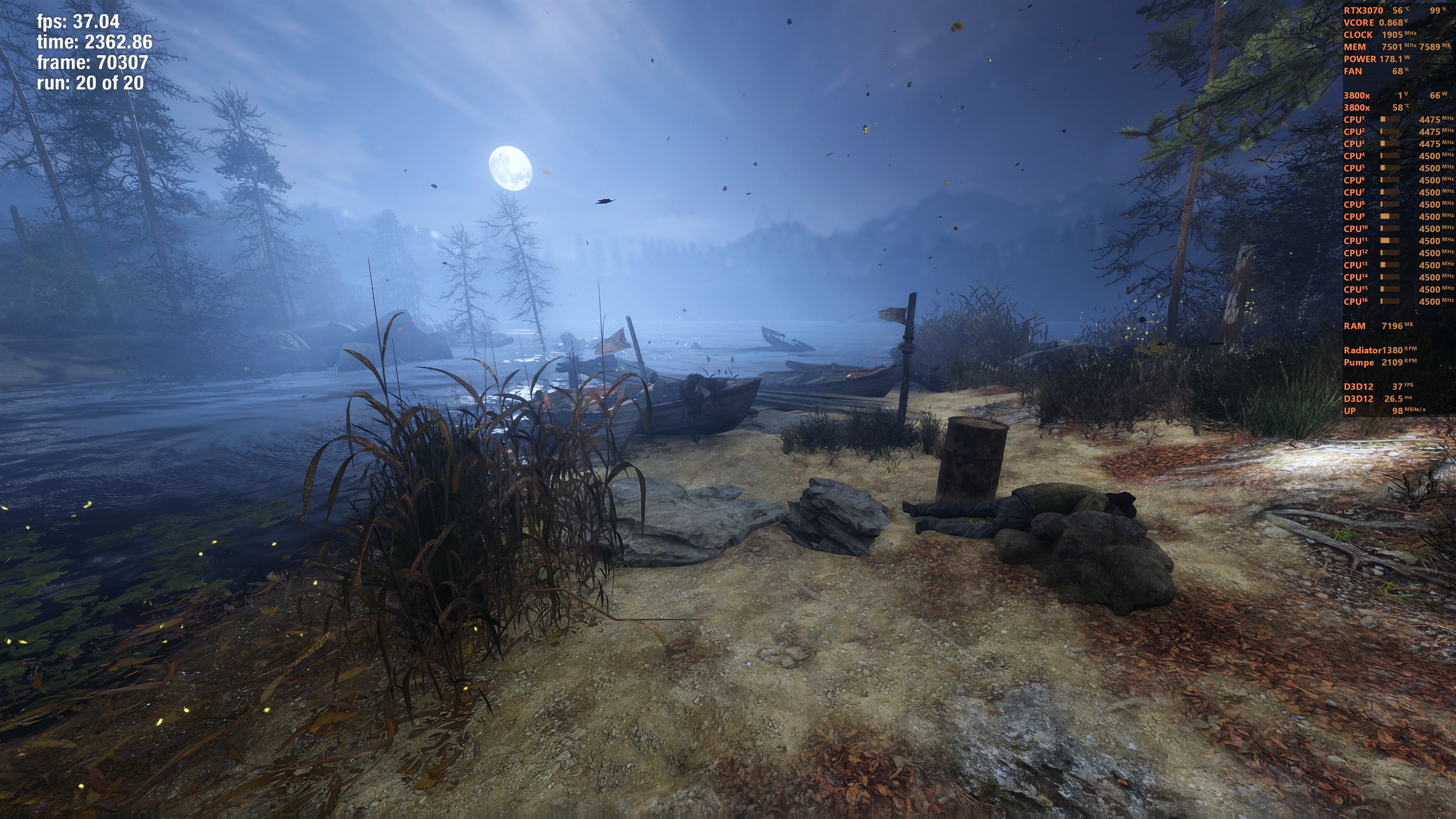

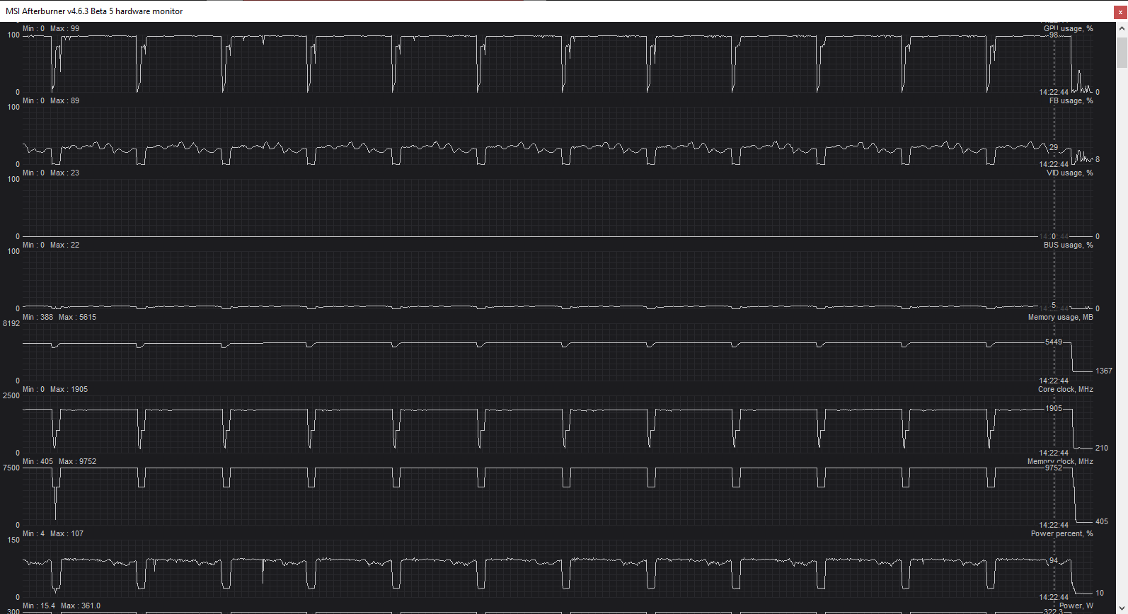

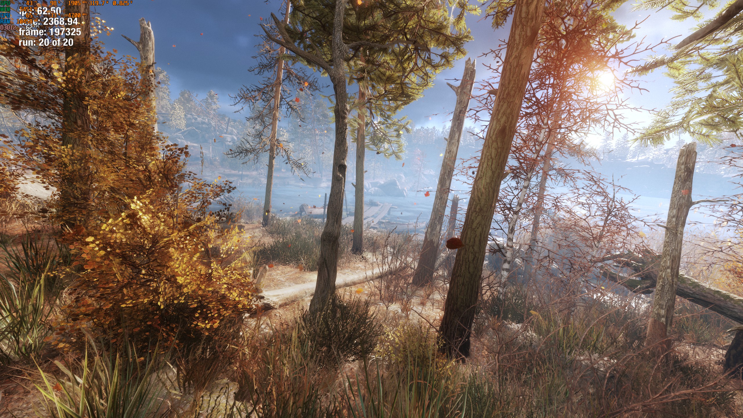

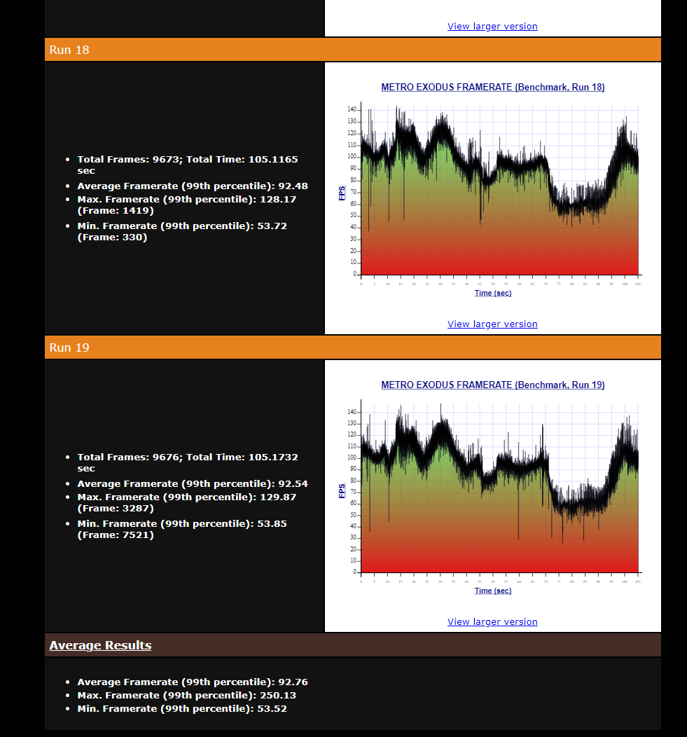

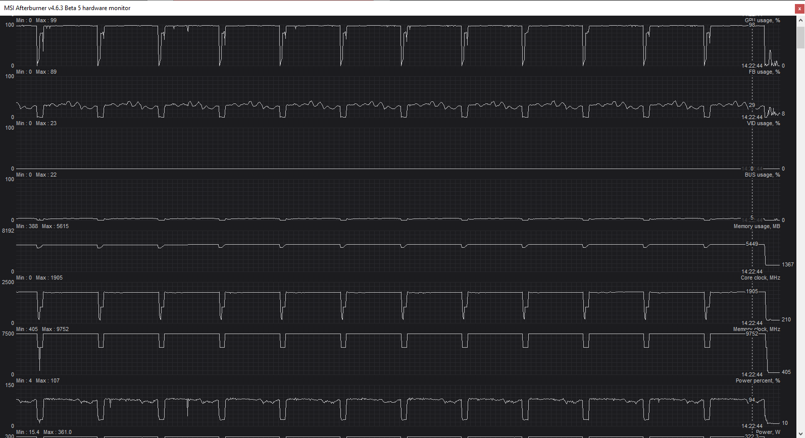

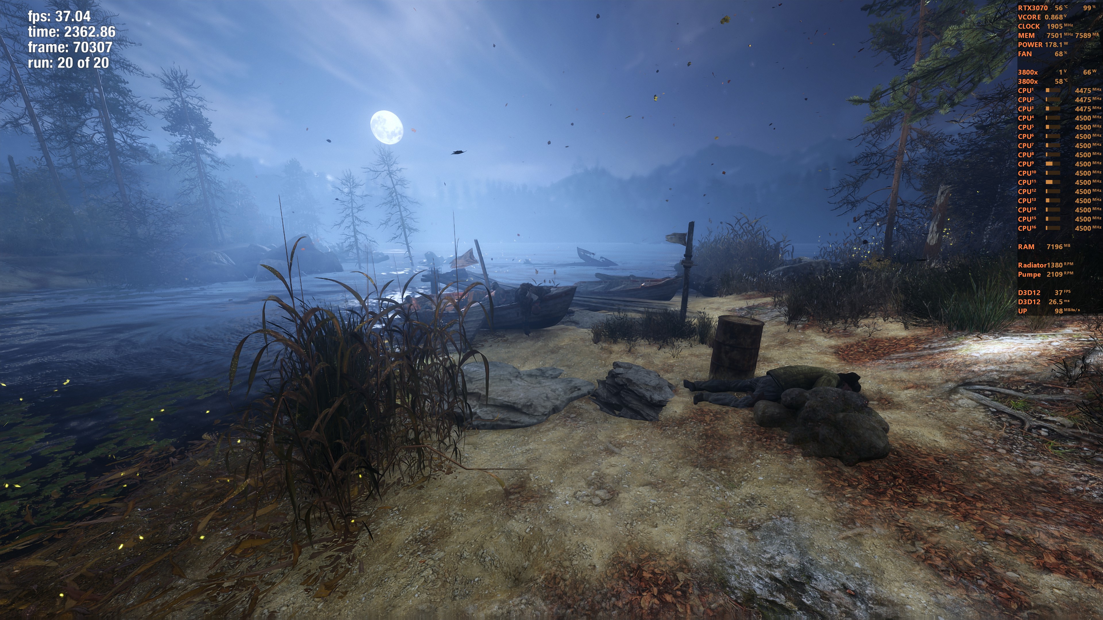

Habe jetzt mit meiner RTX 3090 20 Runs Metro Ex mit 1905MHz@0,825MV durch. Spiele konnte ich keine testen,da ich noch arbeite und das mit dem UV nebenbei mache.
Ab und zu sackt die Frequenz auf 1890MHz und ab und zu renne ich ins PL, da ich das PL nicht verändert habe.
Ich denke ich das PL erhöhen und dann noch mit weiteren Spielen testen.

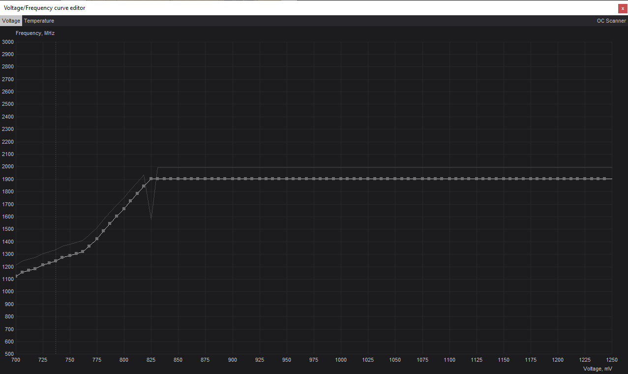

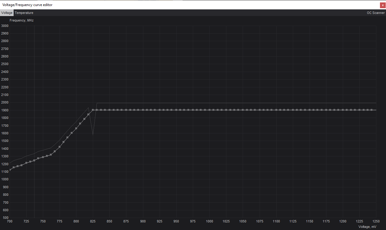

-Für alle, die neu dazukommen und auch für alle die eine RTX 3090FE besitzen-
Die Grafikkarte taktet in der Regel immer +15Mhz drauf. Das heisst, wenn mein Ziel 1860Mhz bei 0,85V sind, muss ich 1845Mhz bei 0,85V einstellen, damit Ingame 1860Mhz getaktet wird. Meine Grafikkarte hatte nämlich oft bei 1860Mhz bis 1875Mhz-1890Mhz getaktet, was ja nicht mein Ziel ist. Auch hat MSI Afterburner die Kurve (curve editor) oft nachkorrigiert, also statt 1860Mhz stand da 1875Mhz.
Bei 1845Mhz 0,85V erreiche ich jetzt wie erwünscht 1860Mhz stabil ohne dass die Kurve korrigiert wird oder Ingame höher getaktet wird als erwünscht. Powerlimit beträgt nun maximal 300 Watt, oft sogar darunter.

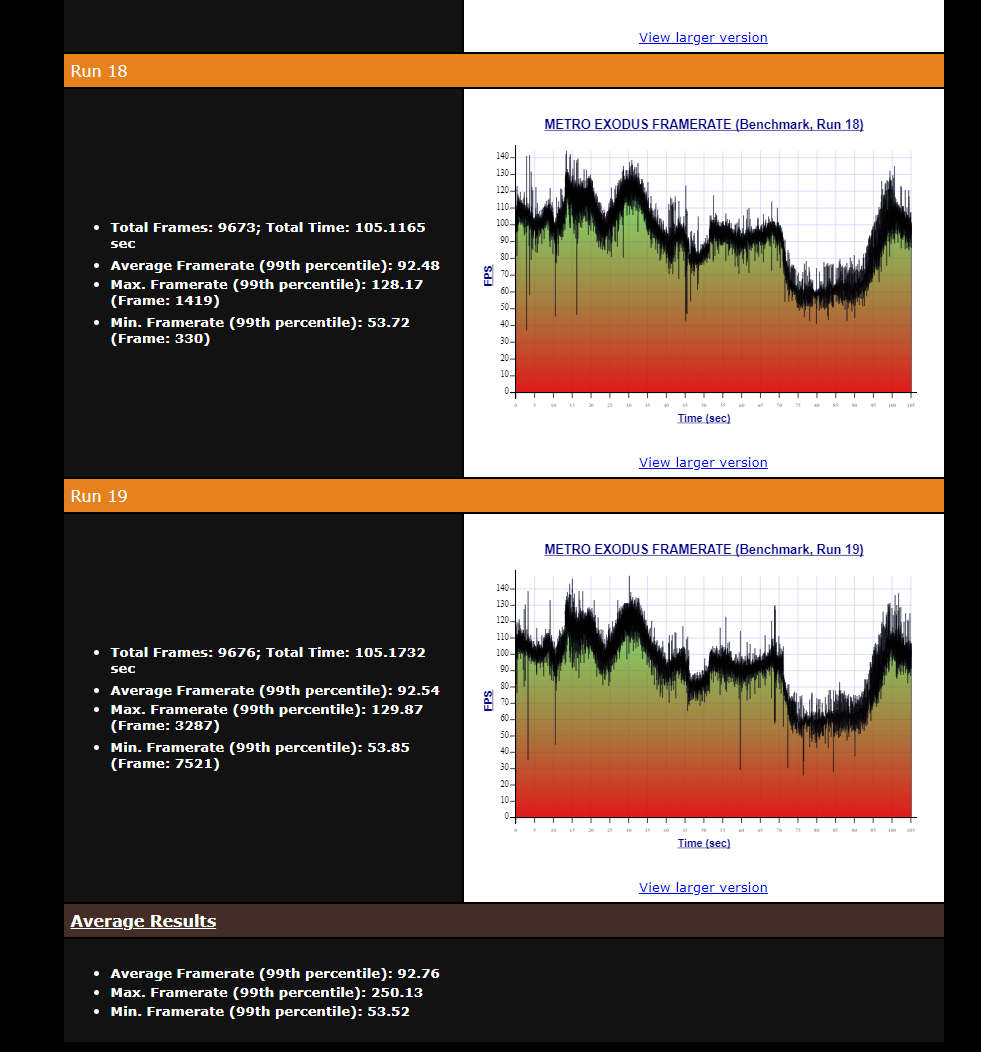

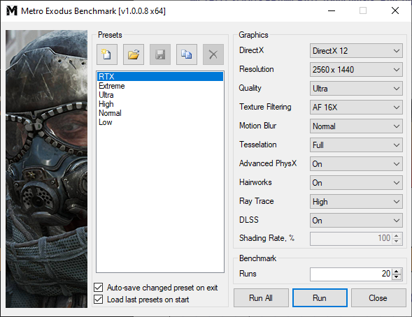

Danke für den Hinweis, ist mir garnicht aufgefallen, dass nicht alles auf MAX ist.matzep schrieb:Kannst Du das nochmal mit max. Settings (RT Ultra usw) testen? Würde mich interessieren.
Absturz bei Run 2.
EDIT:
Irgendwie mag das Afterburner Overlay nicht mehr im Benchmark erscheinen, jemand eine Idee?
In anderen Anwendugnen klappt es.
EDIT2:
Alles auf MAX und 20 Runs mit 1845MHz@0.8V. Bei den Einstellungen bleibe ich jetzt, da ich damit nicht ins PL renne.

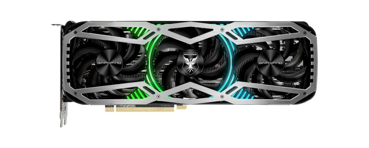

@Torcher

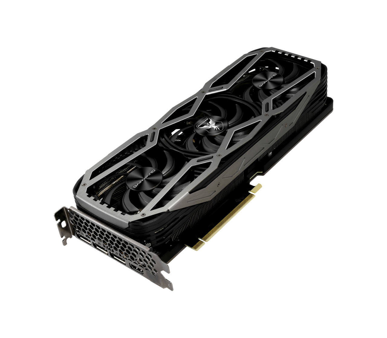

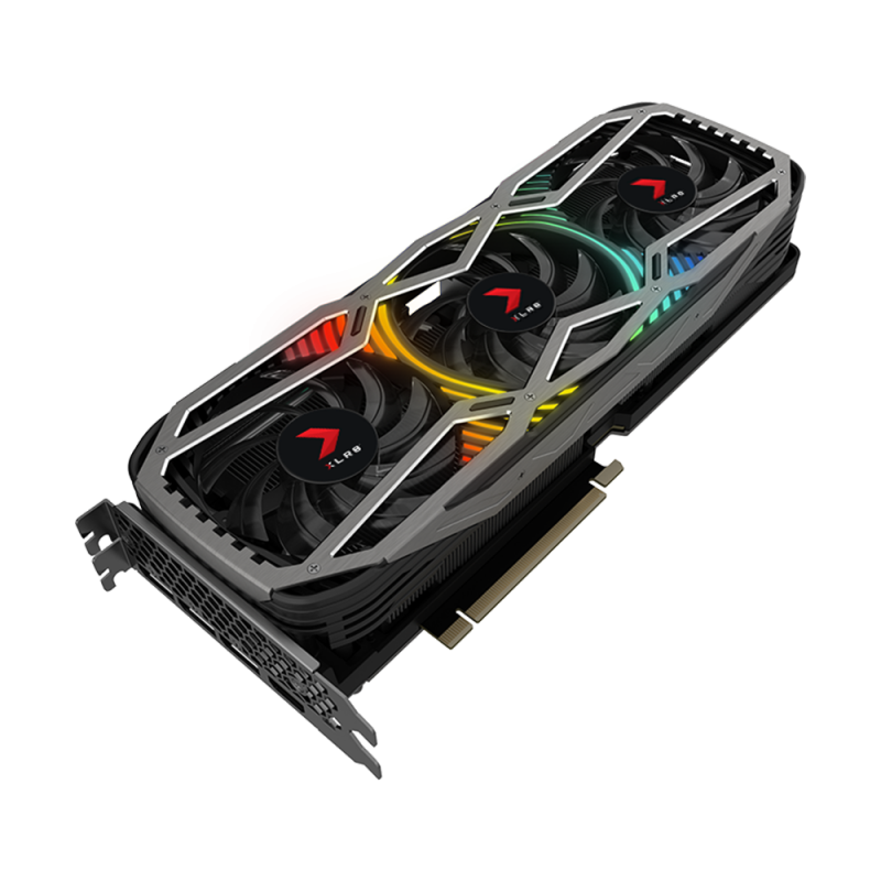

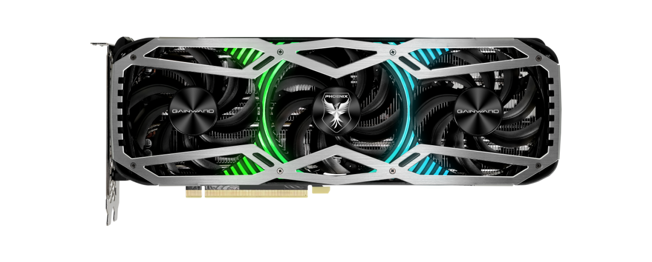

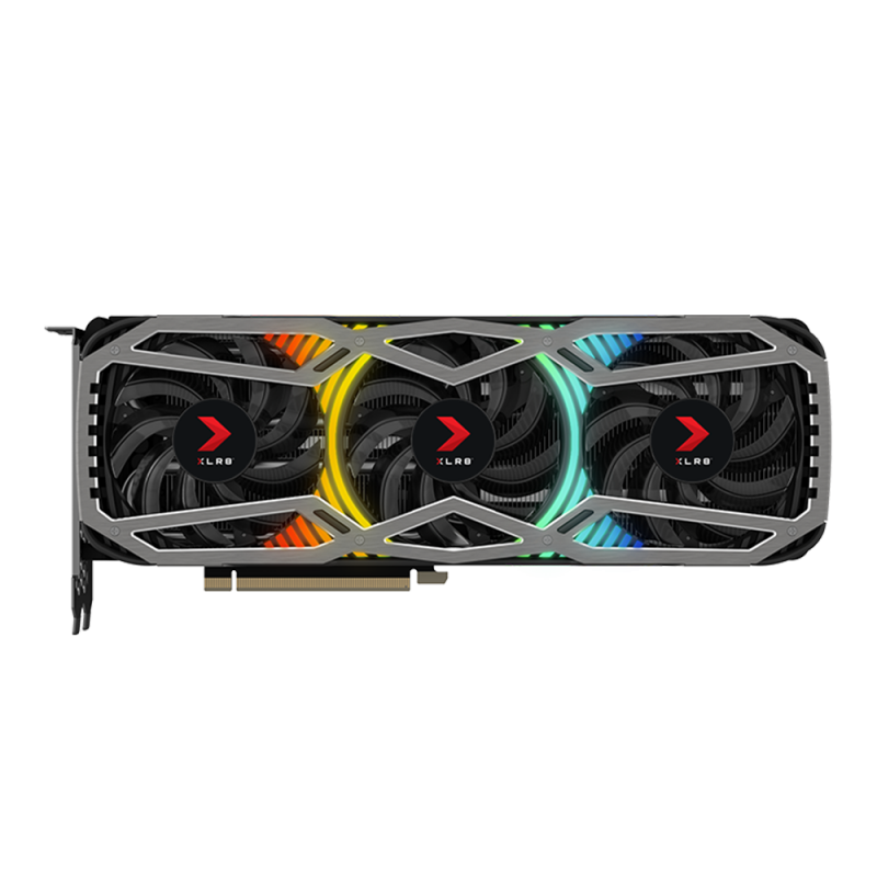

https://www.pny.eu/de/consumer/expl...r8-gaming-revel-epic-x-rgb-triple-fan-edition

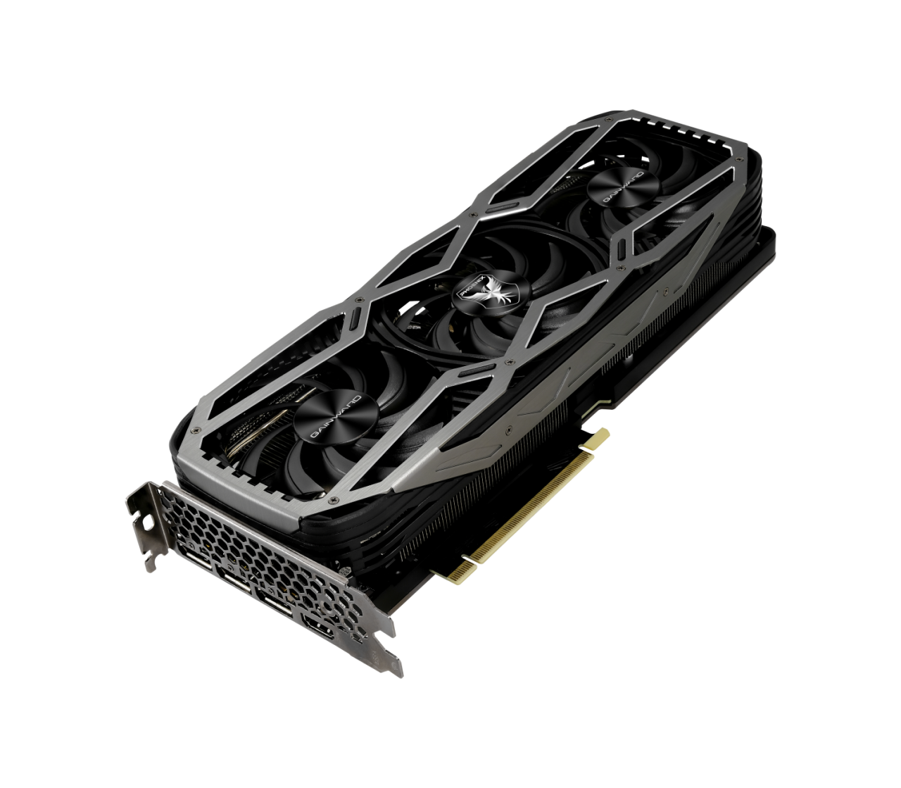

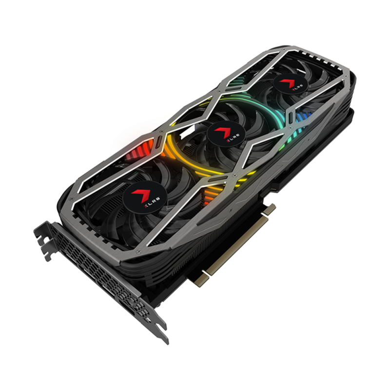

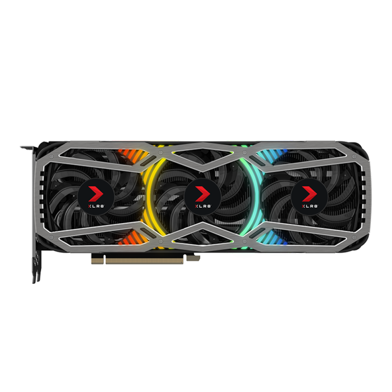

Ist ein Referenz PCB
PNY macht ja normalerweise exclusiv die Quadros für Nvidia
Aber ich glaube das ist einfach eine Gainward Phoenix mit PNY Aufklerber.
Bilder sagen mehr als tausend Worte:

@Mordeos: Nur gehört Gainward & Palit zusammen, PNY aber nicht.
Mordeos
- Feb. 2007
- 1.778
Das war mir bekannt.Silverangel schrieb:Nur gehört Gainward & Palit zusammen, PNY aber nicht.Ersterer hat auch weitere wie z.B. Galax und KFA2 unter seinem Dach.
Meine Vermutung ist das PNY die Karte bei Palit/Gainward in Auftrag gegeben hat.Silverangel schrieb:Hat man sich also vielleicht eher was abgeguckt.
Auf der Suche nach einer Ref-PCB Karte habe ich mir einige Reviews bzw. Tear-Down Videos angesehen und dabei ist mir aufgefallen, dass die Karten 1:1 sind, bis auf die Aufkleber.
