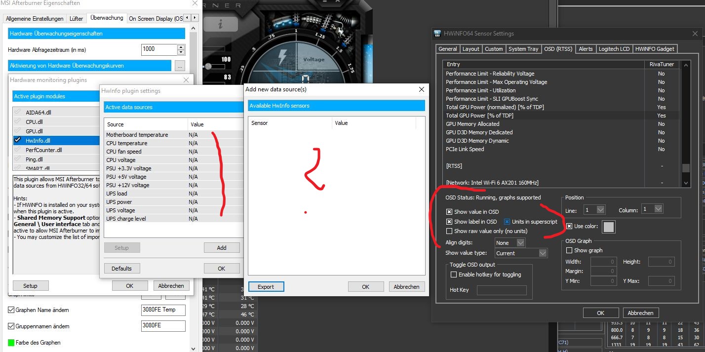

Ich habe das Overlay noch nie benutzt.Crisq schrieb:Ich habe das jetzt mal getestet und auch im Netz recherchiert. Neueste Versionen sind drauf. Hwinfo portable sowie installierte version getestet, aber hwinfo will mir die infos nicht in den Afterburner zur Verfügung stellen?
Eine Idee?
Ich wollte es aber schon lange mal machen und setze mich heute Abend mal ran.
Sind in HWiNFO bei den Werten "Häkchen" gesetzt?
@Yume3090
Die die ich haben möchte ja, und die laufen auch, aber nicht die von HwInfo - warum auch immer. Zudem die extra Daten gar nicht von HwInfo an AB übertragen werden. Die auf dem Screen sind die Standard Werte und nicht von mir ausgewählte Values, meine sollten eigentlich unter Add zu sehen sein.
Dachte es liegt evtl. daran das Hwinfo nur eine portable version ist, aber selbst installiert, ist das Problem noch da. Bin gespannt ob es bei dir reibungslos klappt.
Edit: Lag bei mir daran, dass der Haken für shared memory usage bei Hwinfo nicht gesetzt war!

Anscheinend läufts bei dir jetztCrisq schrieb:Dachte es liegt evtl. daran das Hwinfo nur eine portable version ist, aber selbst installiert, ist das Problem noch da. Bin gespannt ob es bei dir reibungslos klappt.
Dennoch habe ich eben mal geschaut.
Fresh RTSS install und bei HWiNFO habe ich auch nicht umgestellt ausser die Häkchen bei OSD halt.
Aber hat sich ja jetzt geklärt.
EDIT: wie bekommt man da eigentlich latency und FPS etc hingebastelt ?
Benutze nicht Afterburner auf anderen Wege?
Sieht bei mir nun so aus.
Erstmal alle Werte die ich ganz interessant finde.
Ich setzte nur HwInfo auf Autostart und wähle dort direkt keine Werte aus, da dieser ein eigenes Overlay hat.
Ich gehe dann in Afterburner und wähle dann von dort alles aus HWinfo aus. Wenn der Haken drin ist, dass Third Party App Zugriff haben dürfen (bei HwInfo) hat mit AB auch Zugriff auf alle Werte.
Dort gibts bestimmt auch Latency und so.
Ohne AB @Yume3090 kannst du entweder für FPS das Overlay von HwInfo nehmen oder das von Nvidia selbst, oder halt das Spielinterne. Da ich mehr Werte möchte, nehm ich einfach AB, da darüber auch mein UV läuft und meine Custom Fan Curve, also laufen tuts eh'.
