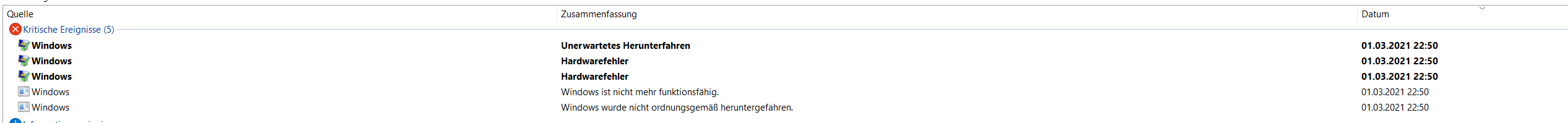

moin zusammen,
heute meinen ersten Bluescreen gehabt - während der Browser offen war und ich Rainbow Six Siege gestartet hatte..
Ob dafür der NV-Treiber verantwortlich ist .. ?!
Hier noch paar Infos:​
@1unknown_user
Die Fehlermeldung im Bluescreen geht eindeutig auf die Grafikkarte, da gibt es keine Zweifel. Der Treiber ist aber normalerweise nicht für BSODs verantwortlich, sondern vielmehr fehlerhaft arbeitende Hardware. Sofern du OC/UV betreibst, musst du hier ansetzen und den Takt reduzieren, ansonsten ist möglicherweise das FactoryOC nicht stabil. Hier würde sich Undervolting ebenfalls anbieten, sofern du einen niedrigen Kaufpreis hast und eine RMA die Gefahr einer Rückerstattung liefert.

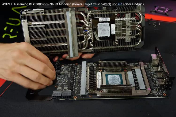

Yume3090 schrieb:
Sieht nach produktionsfehler seitens Boardpartner aus...
Hatte bereits mehrere 3080 tufs hier.. sowohl nonOC als auch OC.
2x musste ich die Karte einschicken weil der VRAM von der Temperatur förmlich explodiert ist.
Wenn RMA nicht infrage kommt würde ich versuchen die Pads auf dem Riegel zu tauschen/überprüfen ob die auch wirklich richtig sitzen.
habe jetzt 2 Karten hier die nicht wärmer als 70c werden. Unter Luft und unter normalen Bedingungen.
Werde hier am Freitag mal die Pads tauschen. Hab mir die von Thermal Grizzly in den passenden höhen bestellt. Hatte mit denen bei meiner 1080ti gute Erfahrungen.
Gibt es hier bessere welche auch in allen Größen verfügbar sind oder würdet ihr sagen... das sollte passen.

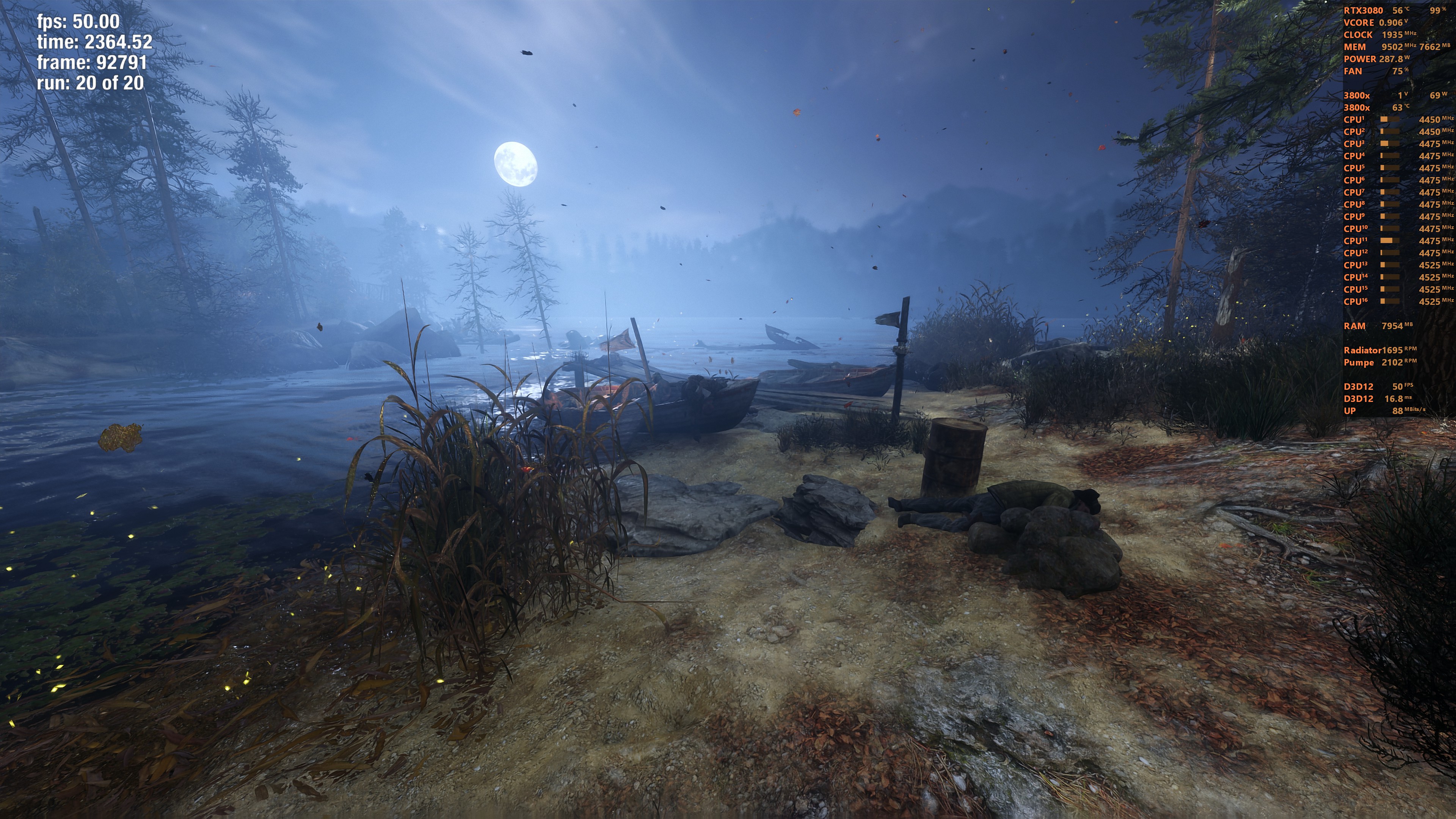

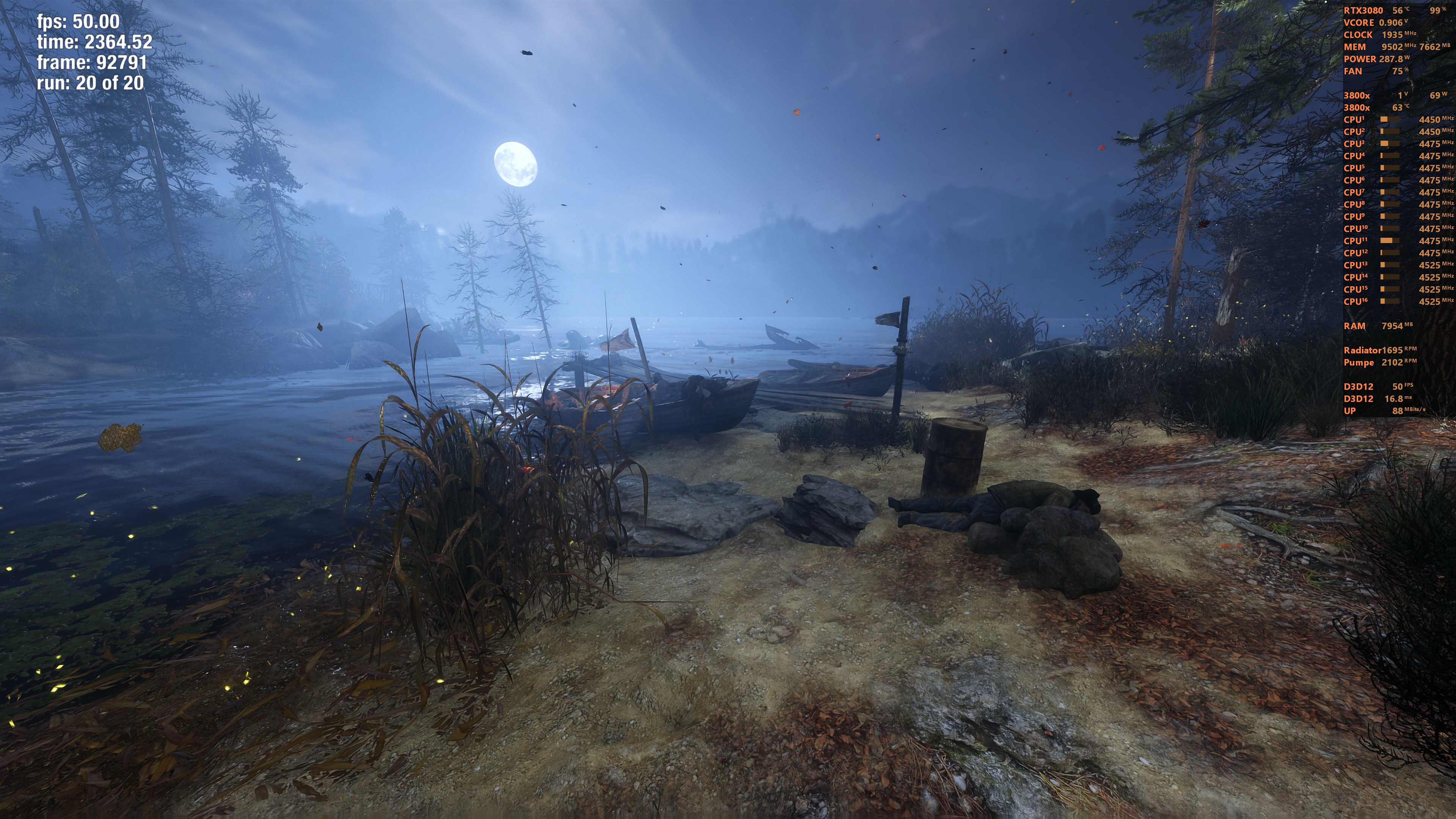

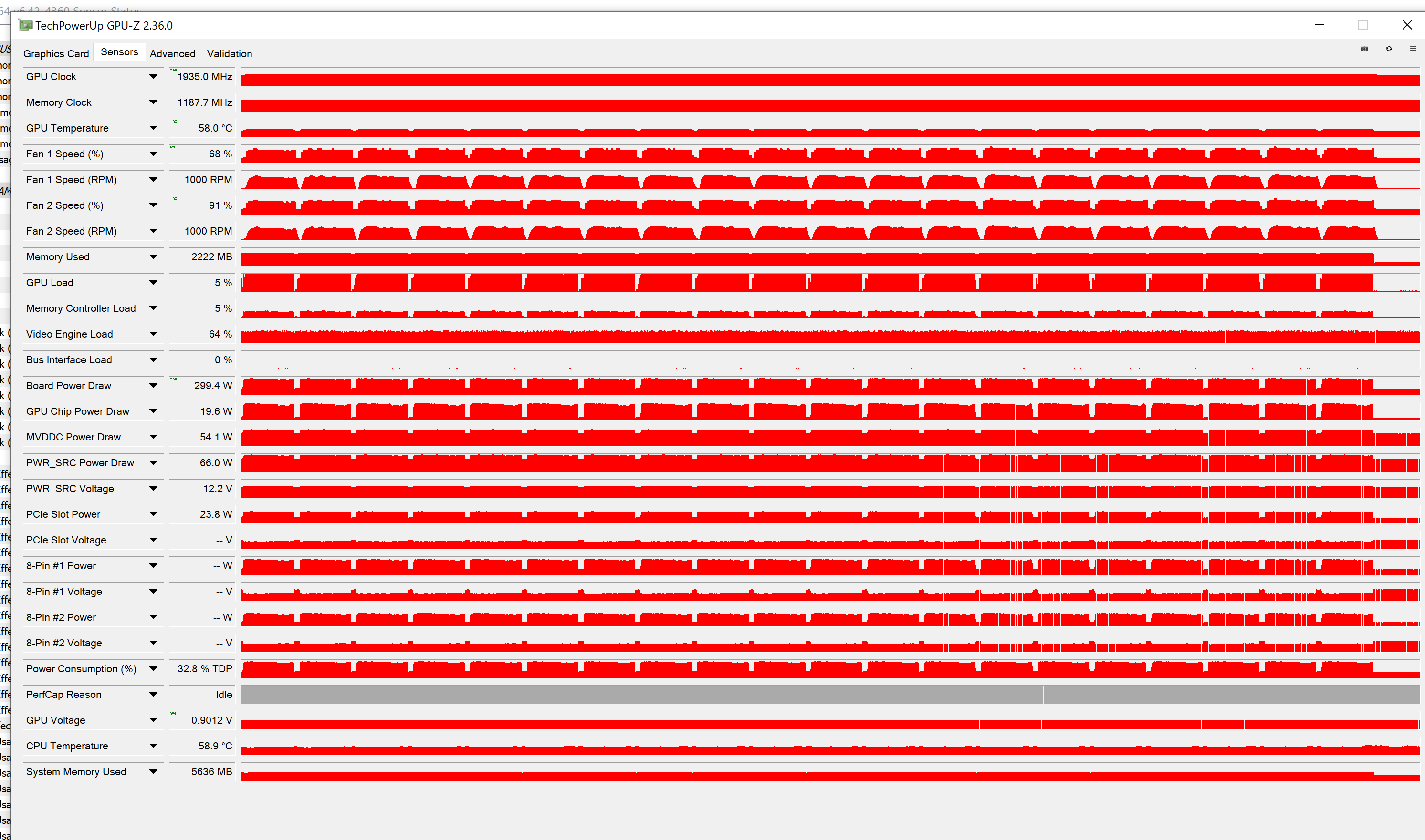

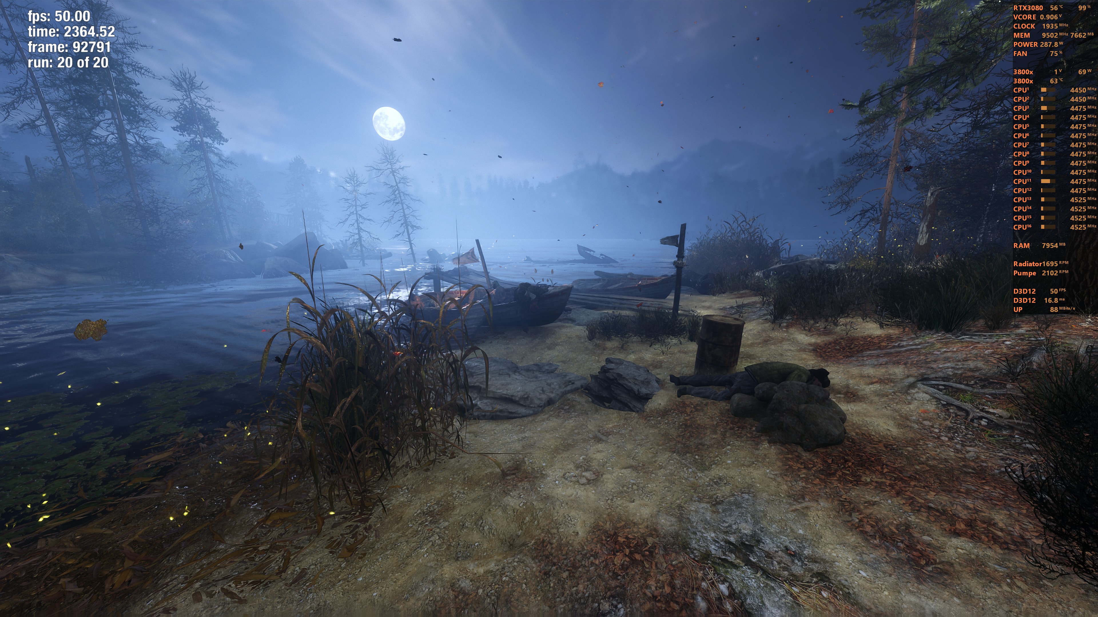

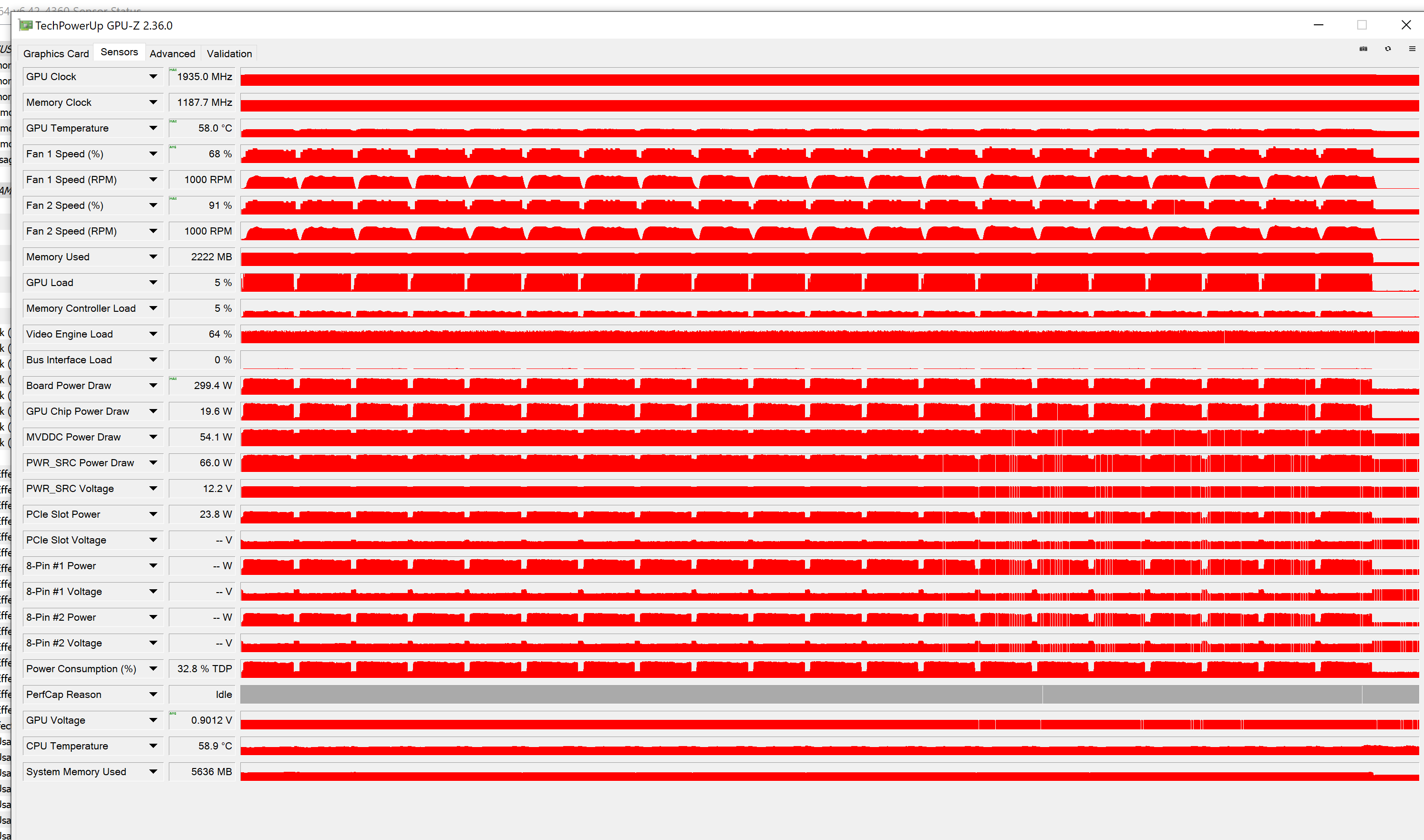

Hier mal meine ersten 3080 FE Ergebnisse:
Metro 20 Runs 4K @ MAX
1935
0,906
~56 Grad @ 75% Lüfter
etwa 280W
Mit voll aufgedrehtem PL und Stock-Kurve läuft die Karte mit 1980 - 1995 durch den Metro Bench, zieht etwa 370W und bringt etwa 0,8 (!) fps mehr.
Reaktionen: Crisq und menace_one
1935
0,906
etwa 280W
Anhang anzeigen 1050120 Anhang anzeigen 1050121 Anhang anzeigen 1050122
Ich dachte bei 0,875 zieht die Karte schon bis 330Watt?!
Hab meine nun auf 806mV und 1800mhz mit boost bis 1830mhz. Läuft soweit gut und identisch zu stock.
Meine Custom Curve ist niedriger eingestellt. 75er Fan ist schon laut, bis 60 ist ok.
Also kannst da auch noch weiter runter -fan sowie mV.
Wäre interessant zu sehen wieviel fps das ausmacht in Metro. Meine timespy punkte schrieb ich oben. Identisch zu stock. Aber geh ich höher könnte ich quasi mehr bekommen, steht aber wohl nicht in Relation 600-Punkte für 75mV mehr.

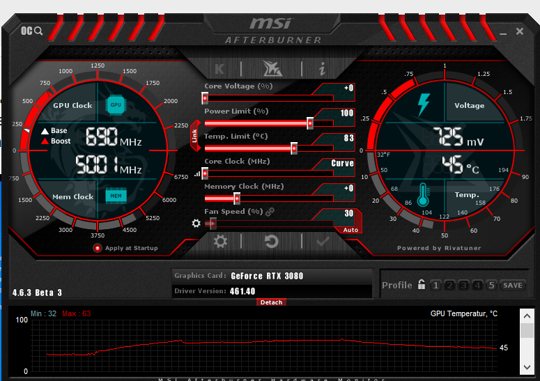

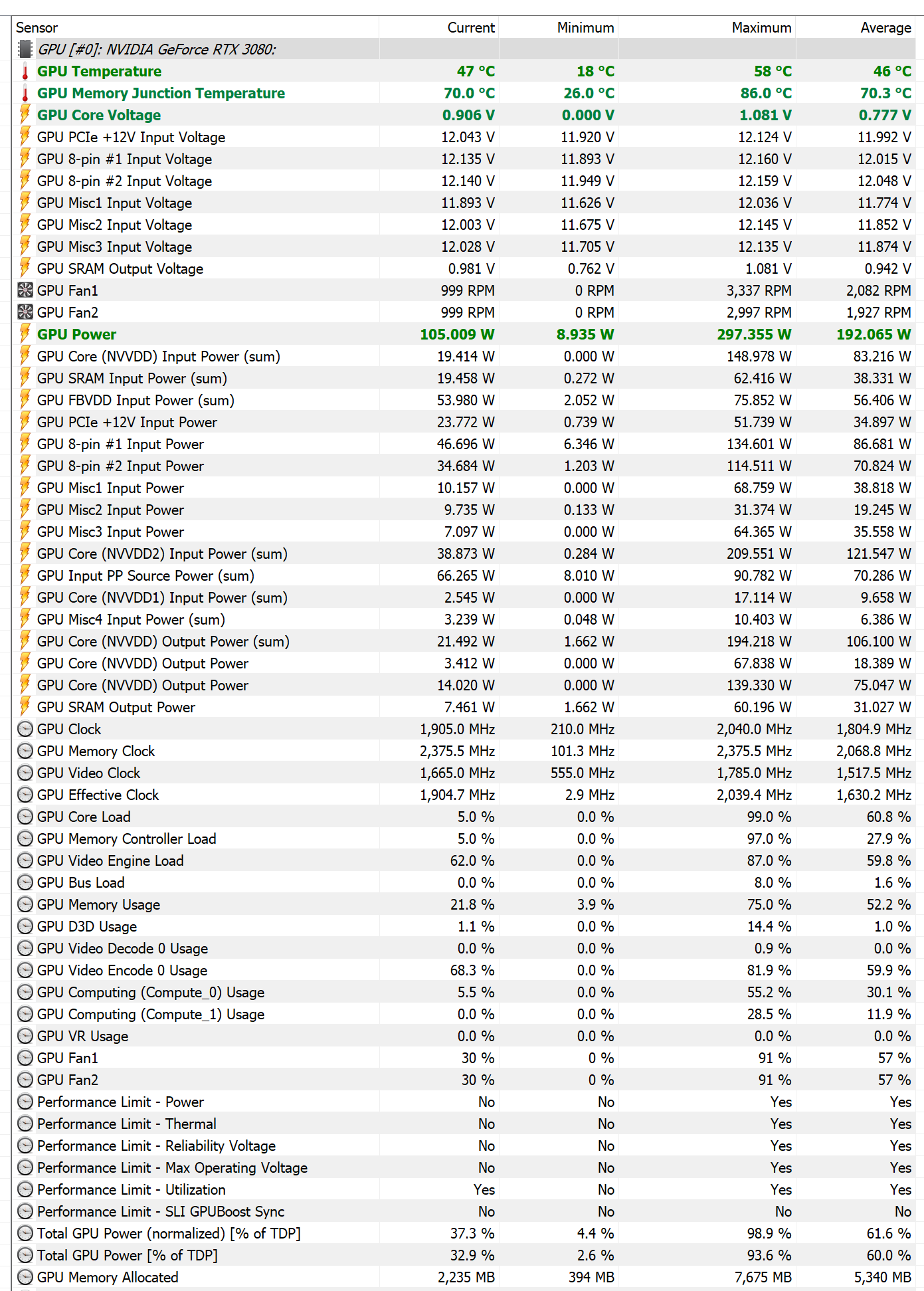

Wie bekomm ich im afterburner die werte für vram temp?
Ist nicht verfügbar, auch kein cpu takt.
Man kann in Afterburner doch sowas per DLL hinzfügen, oder? Also Sensordaten per HWInfo auslesen und in Afterburner abgreifen und benutzen. Wie genau das geht aber mal selber recherchieren, hab's selber noch nicht gemacht und bedarf ein wenig mehr Schritte als kurz was anzuklicken.
Reaktionen: Crisq

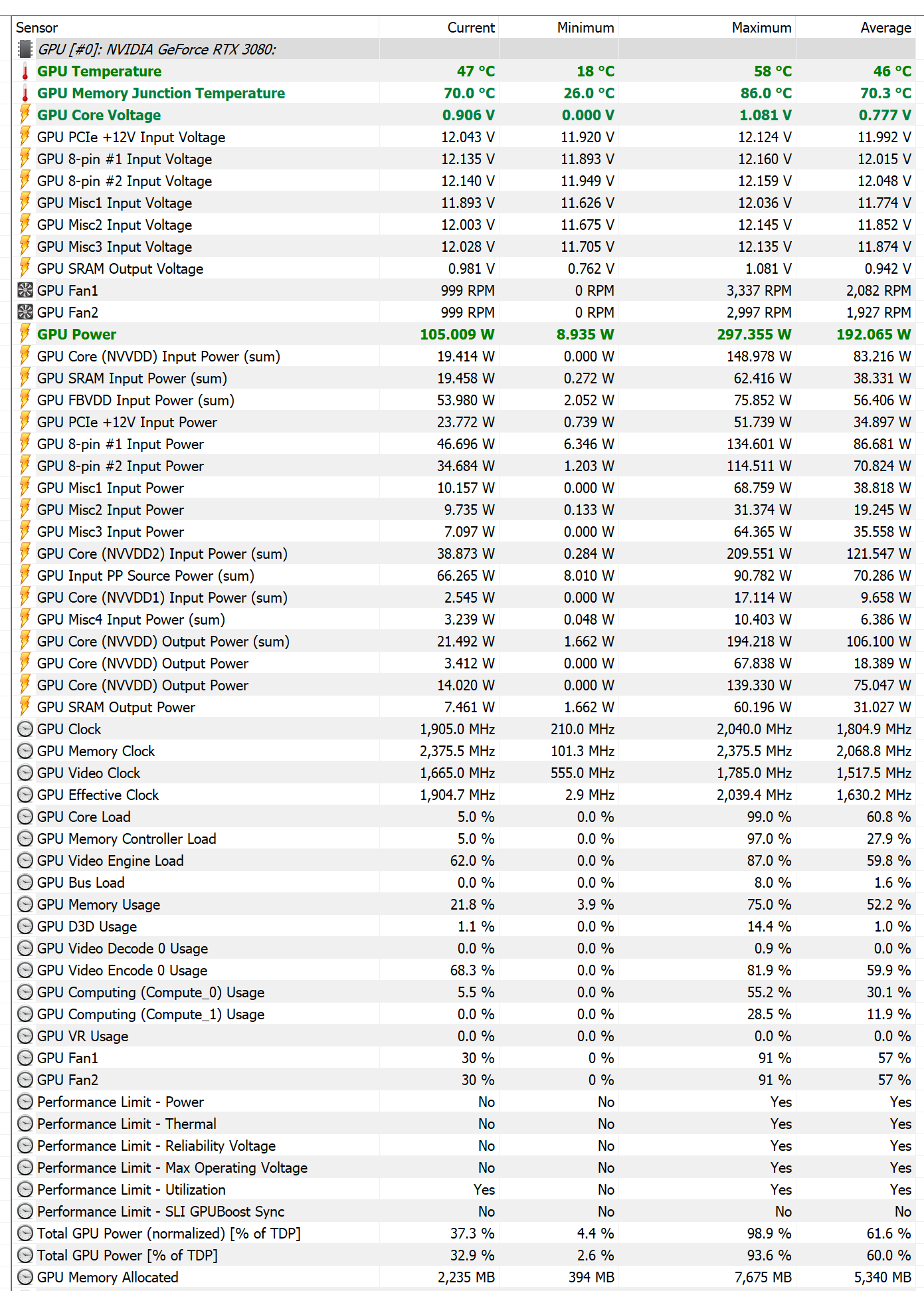

Afterburner selbst nicht. In dem overlay lässt es sich einfügen ja.
Anosnsten HWiNFO die aktuellste Version oder aber GPU-Z kann das mitlerweile auch ( Hotspot sowie VRam )
Reaktionen: Crisq
Irgendwie steh ich mit dem afterburner auf kriegsfuss.
Habe auch hwinfo installiert und auch als source mit ausgewählt. Aber so Werte wie Power gpu und CPU takt wird mir nicht angezeigt zum auswählen!?
In hwinfo selbst unter 3080FE ist kein vram temp indikator.
GpuZ zeigt es an, aber wie bekomm ich das als overlay ins spiel.
Wie gesagt source im afterburner alles was geht angewählt.
HWiNFO ab Version 6.43xxx hat die Hotspot und Memory Temps drin.
in HWiNFO muss man die Werte auswählen die man Afterburner zur Verfügung stellen möchte.
Reaktionen: Crisq

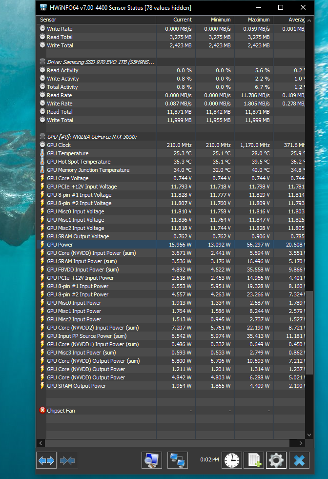

@Yume3090
Welchen Treiber hast du aktuell drauf?
Bei mir geht GPU Power im absoluten Idle nie unter 30Watt..
Warte schon ewig darauf dass mal nen Fix dazu kommt
[SniperWolf] schrieb:
@Yume3090
Hehe
Die angezeigten Werte stimmen nicht weil ich überall auf der Karte shuntwiderstände draufgelötet hab.
Sind bei mir auch bummelige 30W.
