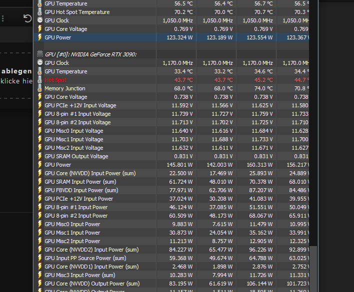

Aktuell bei 25c Wasser... Miner läuft seit kA 50-60Tagen?
also funktionieren tuts... haha

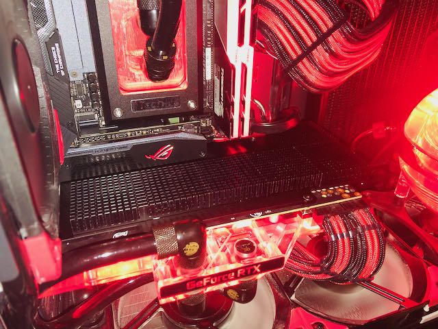

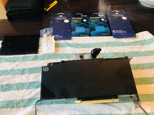

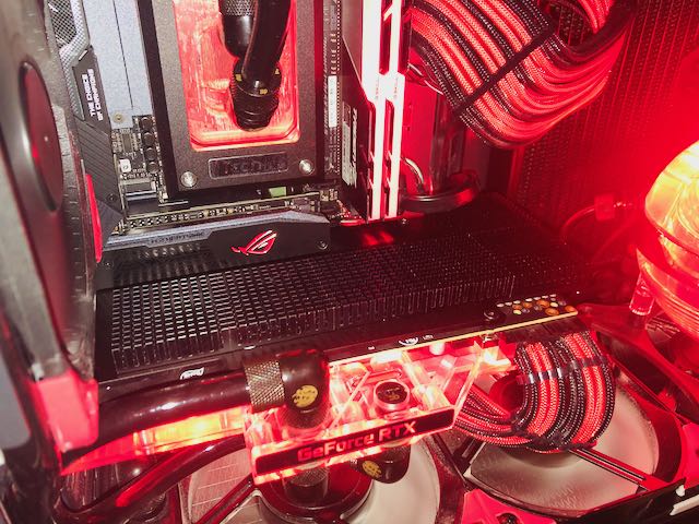

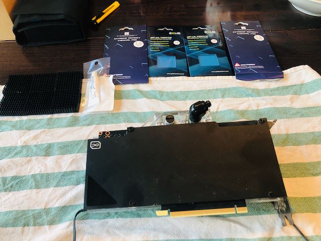

Das Hauptproblem ist, dass billige Pads benutzt werden bei den Kühlern. Hatte dasselbe mit 3080 Ref PCB und Alphacoolblock. Beim Minen 95-96°C.....habe dann die Pads getauscht , zusätzlich Wärmeleitpaste benutzt und auf die Backplate Kühler mit Wärmeleitkleber gepackt. Bin jetzt bei 62-64°C ---> also 30K weniger als original.
welche Pads hast du da genutzt? Hättest du ein Foto für uns von der Backplate mit den zuätzlichen Kühlern?
Ich hab einmal Gelids Ultimate 1mm für die Front genutzt und für die Backplate Thermalright 1,5mm doppelt gelegt. 3mm gab es leider keine hochwertigen direkt verfügbar.
Reaktionen: menace_one

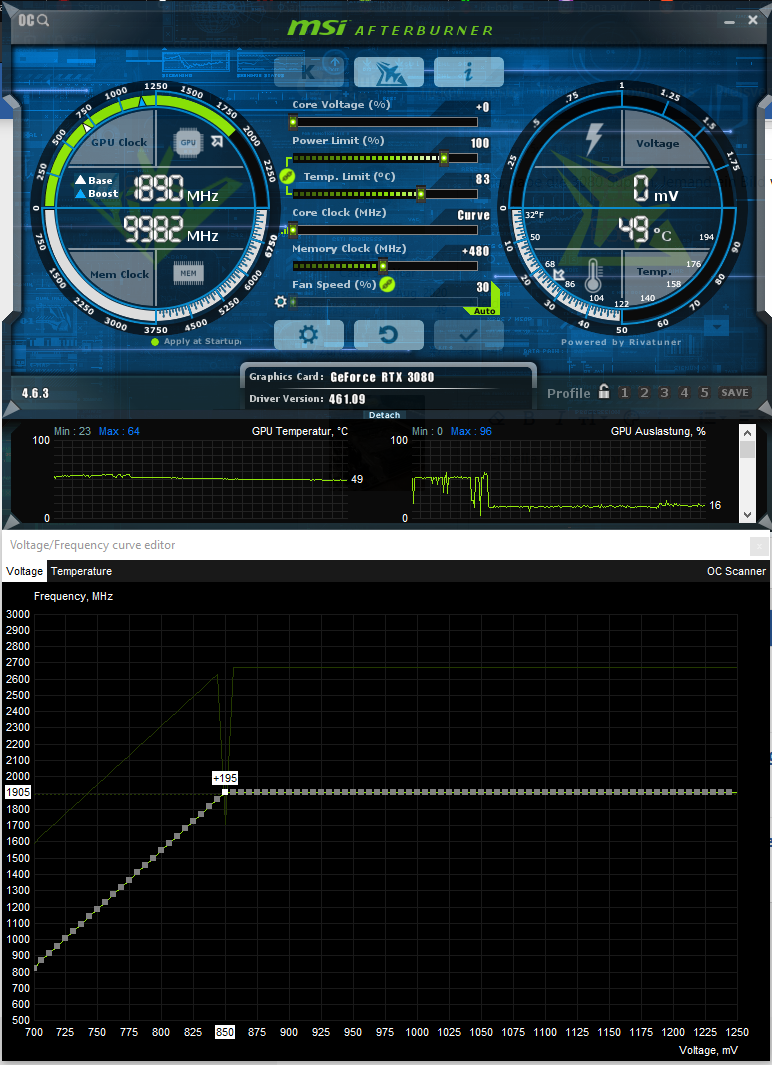

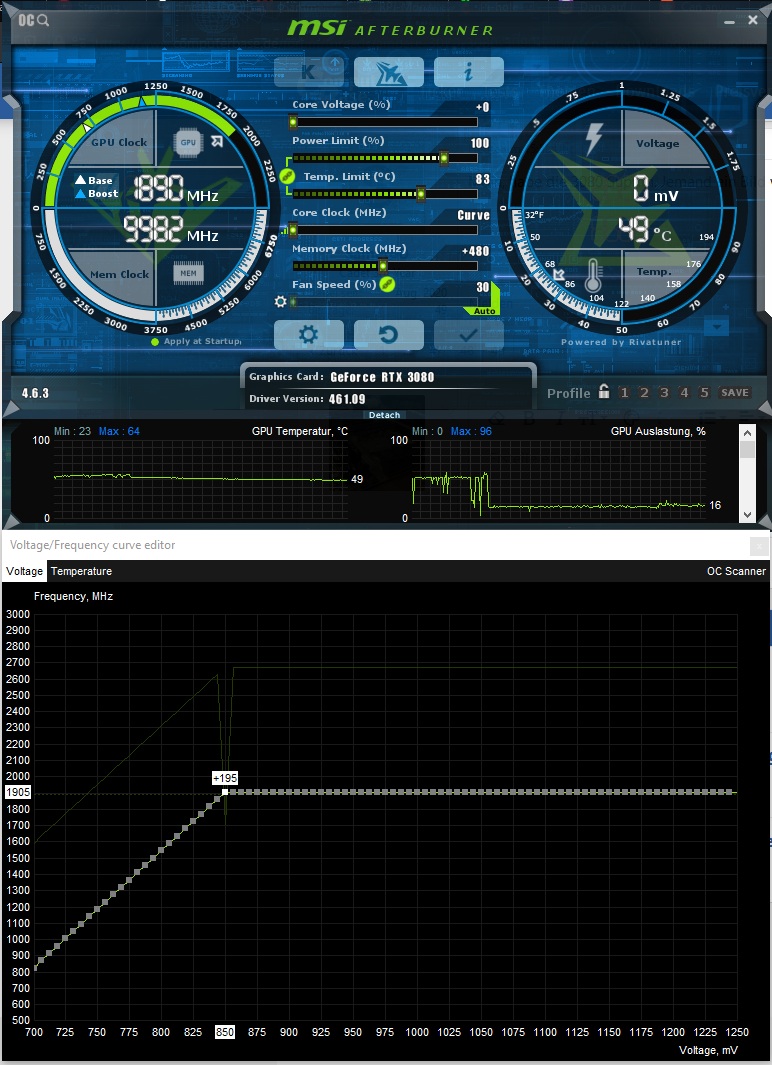

SametoO schrieb:
Erstmal danke dafür. Aber wie hast du das hinbekommen die MHz auf 1905 zu packen und dabei die MV auf 195 einzustellen ? bei mir ist der entweder bei der 1860 MHz fest oder bei 240 mV
Die 195sind weder mV noch mhz. Das ist nur das Delta zu der Stock Geschwindigkeit ;)(Genaugenommen dann doch MHz.. aber naja ^^)
