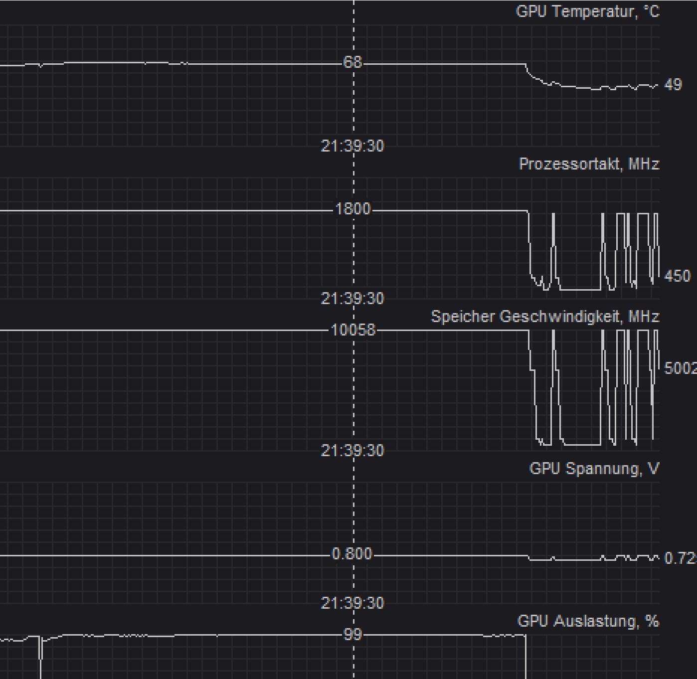

Habe aber wie von Dir empfohlen etwas weniger Takt eingestellt als eigentlich gewünscht.
Anliegende 1800Mhz (1770 eingestellt) bei 800mV funktionieren jetzt bisher bei CP2077, Control und RDR2 einwandfrei.
Danke nochmal👍
Reaktionen: Grovy
@MS2K
dann läuft deine 3090 tuf besser als meine 3080 ti tuf.
obwohl die sogar 30watt laut igor mehr bekommt als die 3090..
meine will einfach nicht mit 800mv bei 1800mhz laufen.
sie läuft zwar eine weile aber rdr2 z.b. macht dann halt schlapp. :D
bei 825mv läuft die dann mit 1800mhz sauber durch.
nur eben mit dem neuen treiber 15watt mehr?..
eventuell könnte ich mit dem neuen treiber wieder 800mv testen.
aber wenn das so schon nicht stabil lief lass ich die einfach auf 825mv laufen.
du hast da vllt einfach einen besseren chip erwischt als ich. :D
obwohl ich theoretisch 30watt mehr luft auf dem chip habe mit dem 3080 ti modell.
vielleicht weiß einer mehr wie ich. die chips nehmen sich ja nicht viel.. außer eben der halbierte vram.
aber so wie es nun ist bin ich immernoch zufrieden. eventuell hat der neue treiber mehr stabilität.
bin davor auf dem 471.22 hotfix gefahren. nun ist der treiber der heute released worden ist 471.41 wqhl bei mir drauf.
Reaktionen: MS2K
