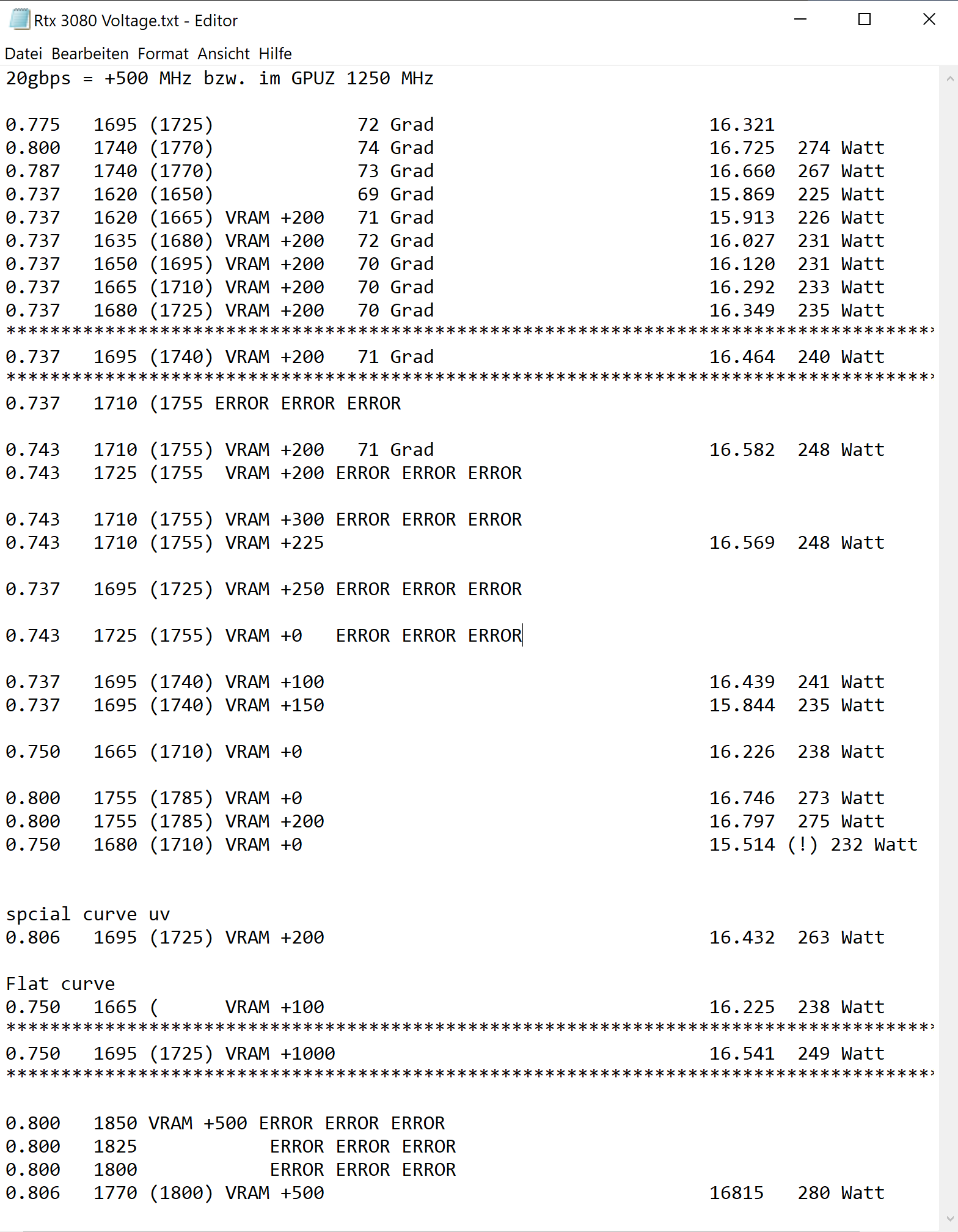

Das sind z.B. meine bisher durchgetesteten Werte, ich versuch halt unter 0.8 zu bleiben was dann bei entsprechendem Takt ungefähr 220 Watt Peak sind. Vor den Watt stehen die Grafikscore Punkte 3DMark Timespy welche stable sind. Die mit Sternchen umrandet sind bisher stable und stundenlang Horizon Zero Dawn stable. Das Spiel ist auch nicht schlecht, in 4k belegt es knallharte 97% VRam.
Die mit "Error" sind sofort gecrashed im 3DMark.

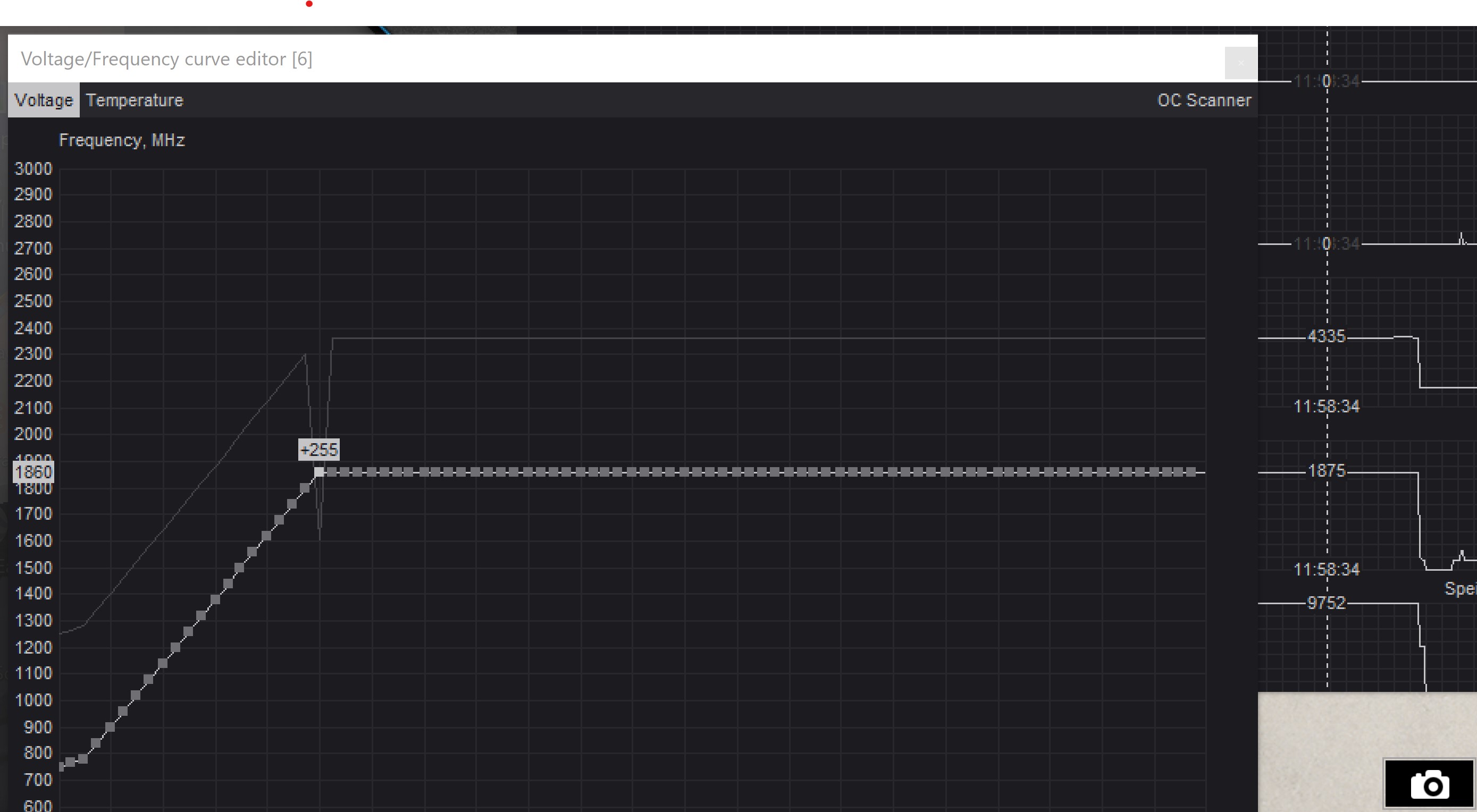

Eine Frage:
Der eingestellte Takt im Afterburner Curve Editor scheint sich selbständig ständig zu verstellen.
1845Mhz bei 825mV kann ich einstellen. Manchmal läuft die GPU aber dann einfach trotzdem mit z.b. 1860Mhz. Manchmal aber wunschgemäß mit eben 1845Mhz.
Spätestens aber nach einem Neustart verschiebt Afterburner das Takt-"Plateau" gerne mal ein wenig. Die eingestellte Boost-Spannung bleibt bei 825mV. Mal landet der Takt bei 1815 mal bei 1860 Mhz. Und auch mal bei den von mir eingestellten 1845 Mhz, und bleibt da bis zum nächsten Start von Afterburner dann auch.
Auch eingestellte und erreichte 1860Mhz lief bei 825mV problemlos, nur landete der Takt dann oft durch dieses verhalten bei 1890, was nach einiger Zeit halt zum crash führte.
Ist das Eigenleben des Curve Editor so normal oder mache ich irgendwas falsch?

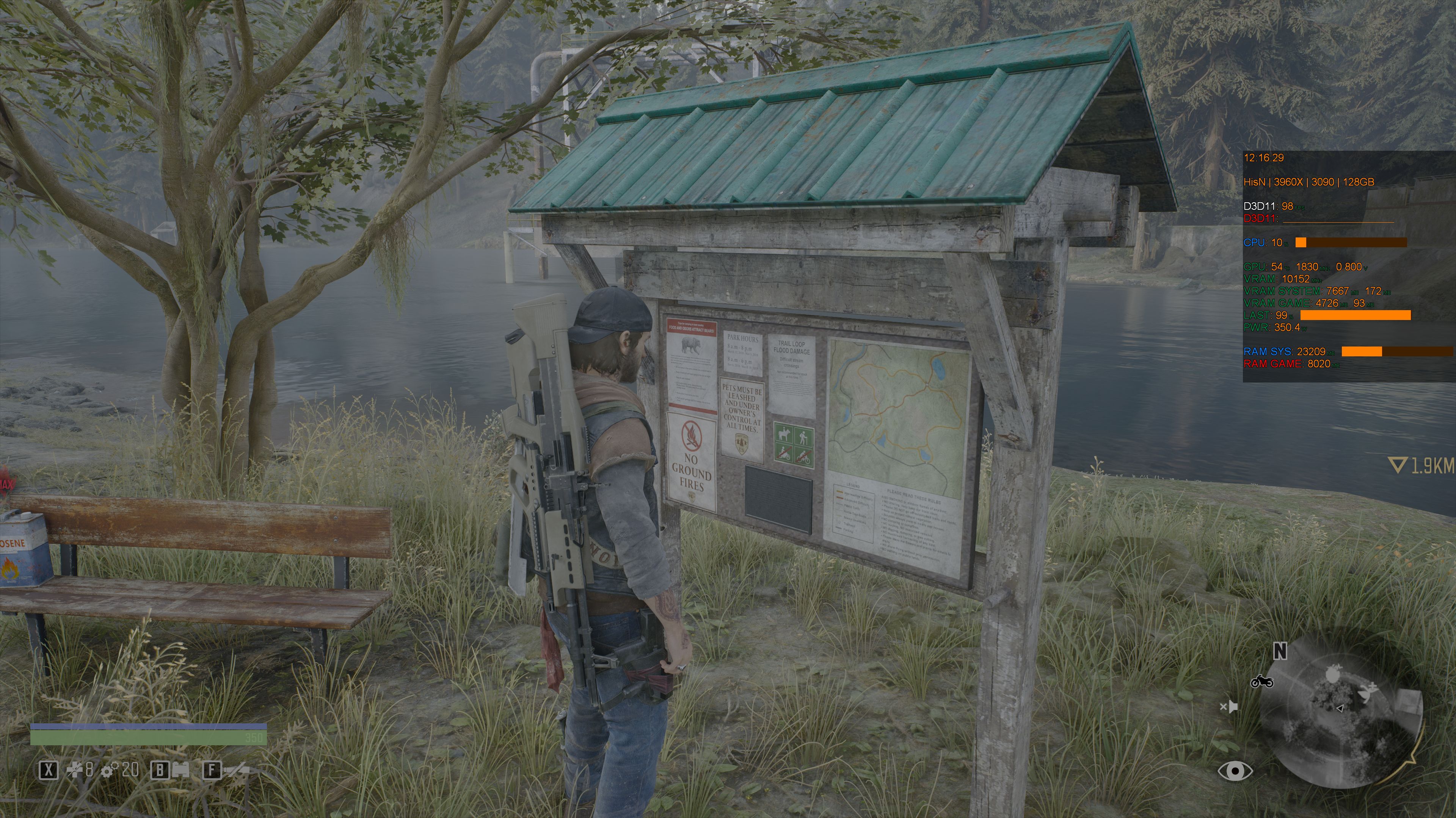

Ich hab auch von 2Ghz Gamestable geträumt, solange bis ich Days Gone in 4K gezockt habe. Das hat mich dann auf den Boden der Realität zurückgeholt.
Das waren bei mir mit 365W 1,6Ghz und mit 390W 1,8Ghz.

@MS2K
genau, das stimmt schon. ich hatte mich auch gewundert.
läuft die karte nicht ins PT oder TT dann packt die da 30mhz drauf.. wenns gut läuft sogar nochmal 15mhz.
sprich du hast 1755mhz eingestellt. dann ballert die wenn es gut ist auf 1785mhz hoch.
läuft es weiterhin gut, gibt die 15mhz drauf wenn die es braucht. sind dann glatte 1800mhz.
diese 30mhz luft nach oben musst du mit einberechnen wenn du einen stabilen takt haben willst.
wenn du also 1860mhz haben willst, dann musst du eben 1815mhz im afterburner eingeben.
dann geht die auf 1845mhz und presst dann eben die 15mhz oben drauf: sind dann deine 1860mhz.
die karte weiß ja nicht ob die stabil läuft bei der voltage. die sieht nur das die luft nach oben hat.
viel glück c:
Reaktionen: MS2K
