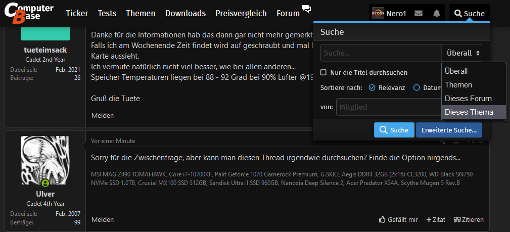

Sorry für die Zwischenfrage, aber kann man diesen Thread irgendwie durchsuchen? Finde die Option nirgends...
Danke Nero1 für die Schnelle Hilfe :schluck:
Reaktionen: Nero1
