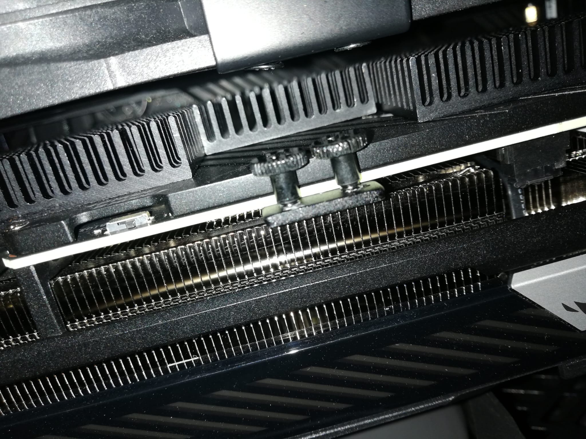

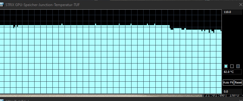

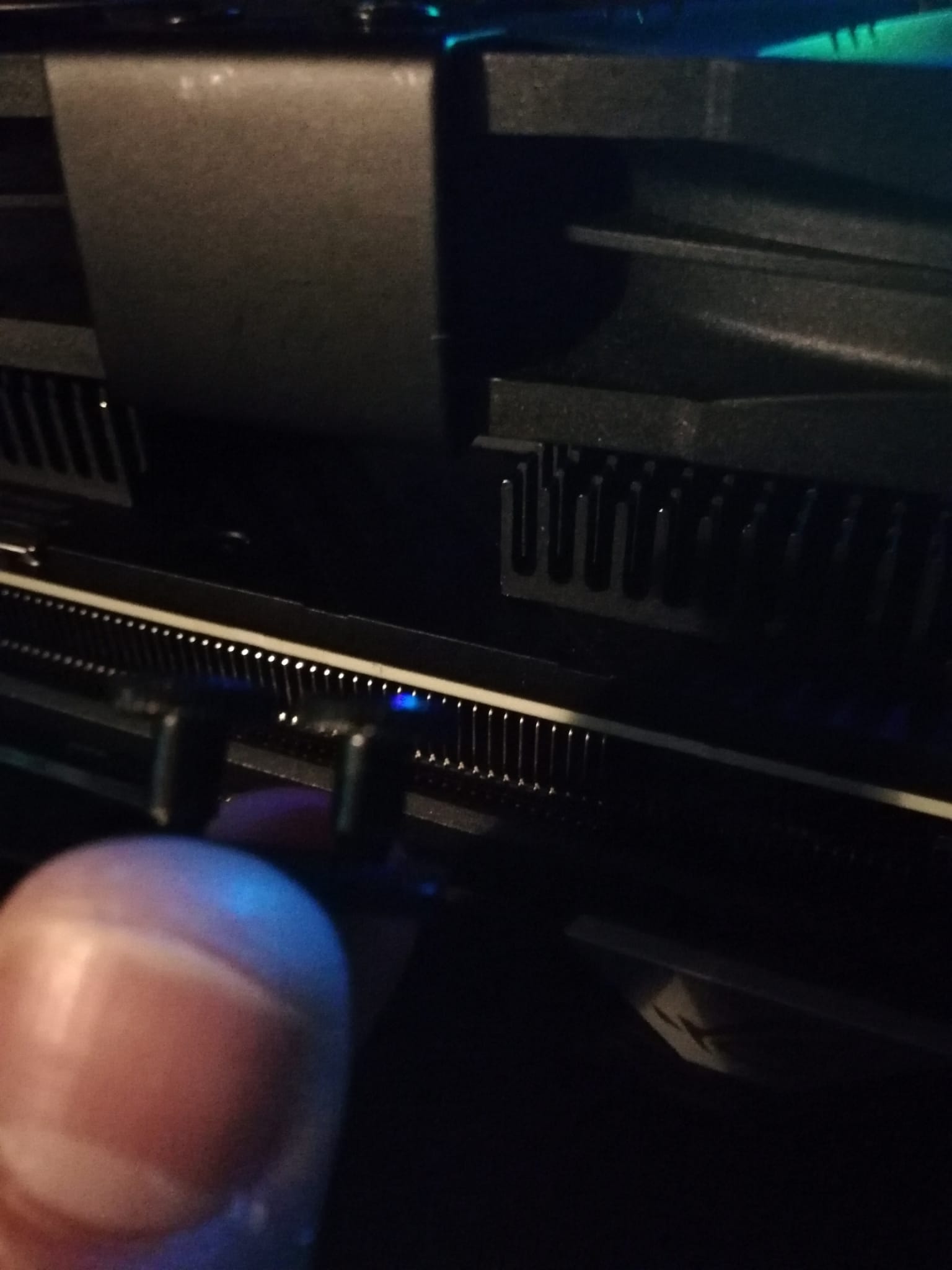

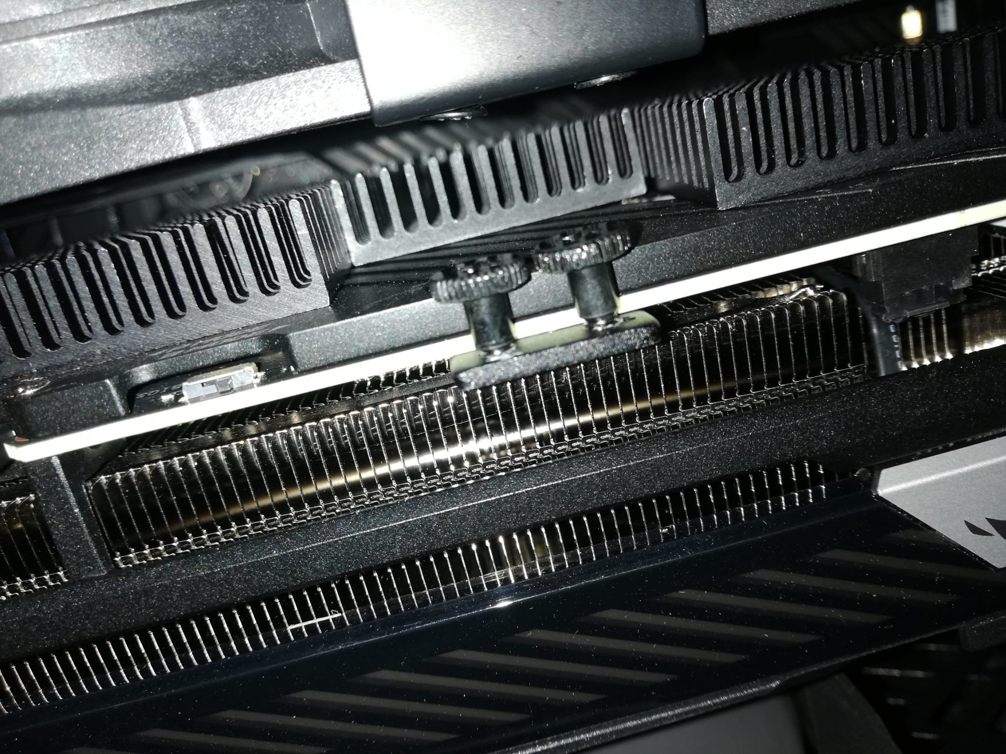

Hallo Allerseits,
Model Strix 3090 OC alles Stock außer der Fan + Heatsink Mod und die Miniatur Klammer jetzt
Gerade auf Reddit ein wenig durch gelesen und das mit den Schraubzwingen gesehen wollte das natürlich gleich ausprobieren und man brauch keine Schraubzwingen es langen 2 HDD Käfig Schrauben die echt weniger druck ausüben als meine Finger wenn ich das PCB ein ganz kleines wenig an die Backplate Drücke.
Das dürfte so wenig Druck sein das selbst alle die Jetzt Schreien zu viel Druck da kann alles wegcracken.
Bevor die Miniklammer zum Einsatz kahm:
Echt winzig oder?
Ganz Sachte und mit Vorsicht im laufenden Betrieb :D
So sieht das Projekt Ergebnis aus Optisch auch nicht gerade schlechter als so ne Zwinge da dran zu Basteln :D
Aso ja und siehe da wohlgemerkt 70% Lüfter jetzt nur:
Vielleicht kann ja jemand mal gegen Testen bei einem anderen Model evt. hab ich ja jetzt ein paar Leute zum ausprobieren motiviert^^
Mal schauen lasse das ding jetzt mal 1 -2 Tage dran.
So long die Tuete
Interessant, wär mir aber zu heikel. Es sind unterschiedliche Materialien die da zusammen gedrückt werden und diese sind extremen Temperaturunterschieden ausgesetzt.
Das dehnt sich aus und zieht sich wieder zusammen, deswegen ist da alles nicht wirklich fest ab Werk.

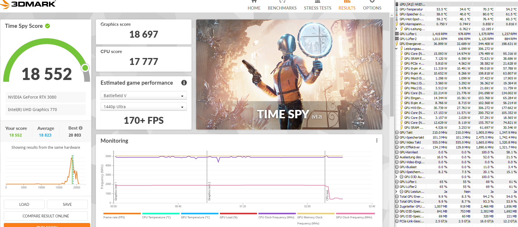

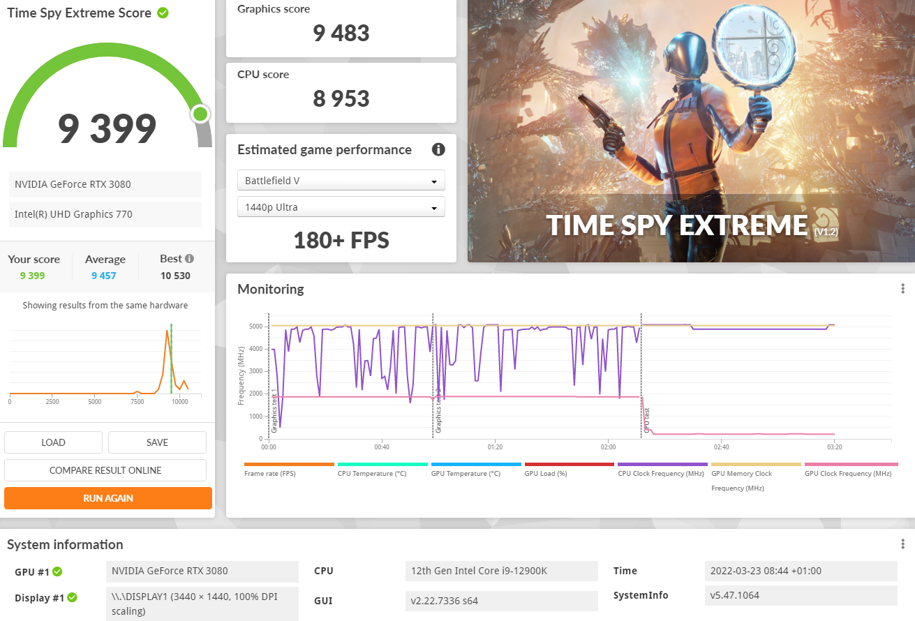

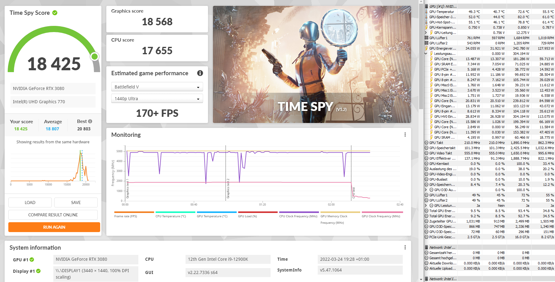

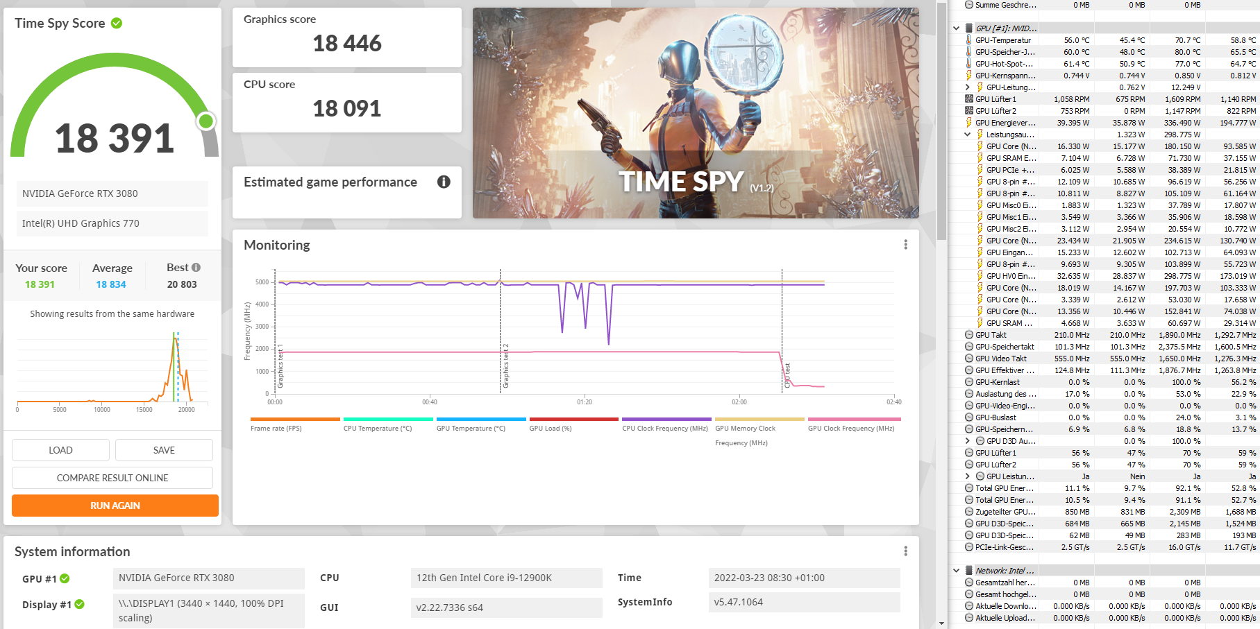

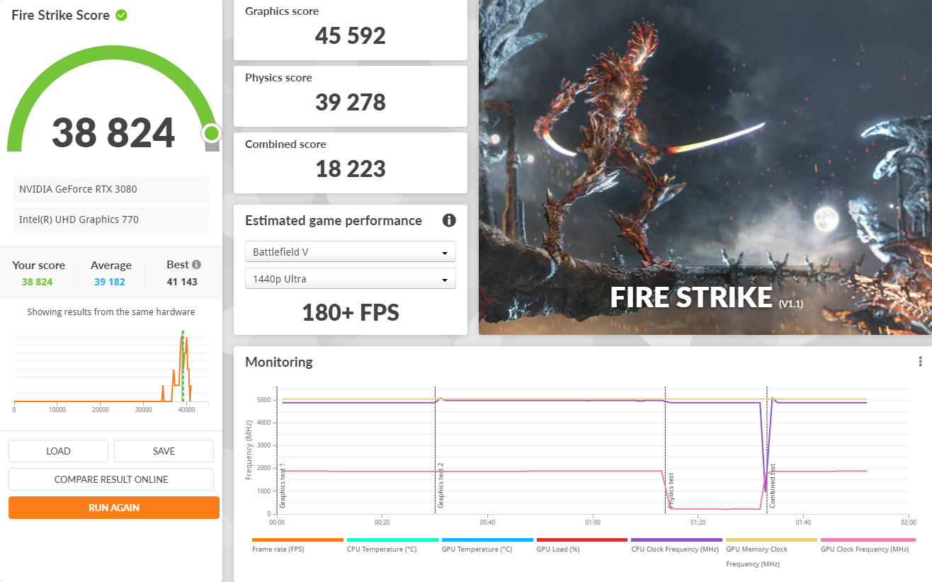

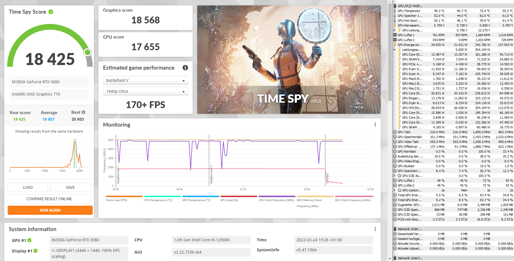

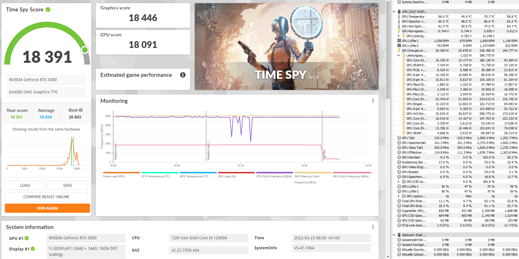

Hier mal eine 3080 12GB @0,85 im Silentmodus/Bios nur mit Taktanpassung sonst stock. Über 0,85 für mehr Takt zu gehen lohnt m.E. nicht, da kann man sich das UV sparen für die paar Watt und laufen lassen.
Screenshot (698).png Screenshot (699).pngScreenshot (700).pngScreenshot (701).pngScreenshot (702).png
Gleiche Einstellungen +200 MHz mehr Takt auf den Speicher resultieren in ca. 120 GP mehr und +6.3 Watt.
Nochmals +200 MHz mehr Takt auf den Speicher gibt erneut ca. 130 GP mehr und weitere + 1.6 Watt
Reaktionen: Gsonz
