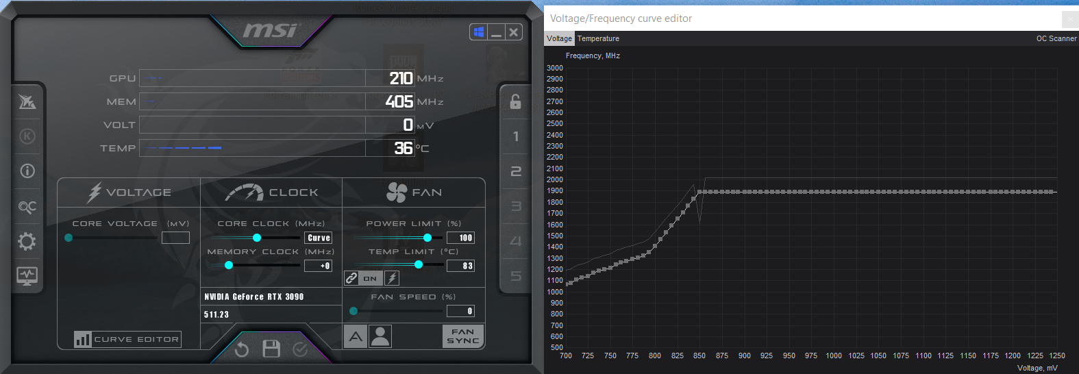

Mal ne Frage: Das sich der Core Clock dabei erhöht ist gewollt und richtig so?
steht halt nun "Curve" dahinter, ist aber definitiv höher als im Stock.
Nicht das ich was übersehen habe oder was falsch mache, so sieht das aus bei mir:
Deine Curve geht bis ca. 2000MHz, entsprechend taktet dann deine GPU.

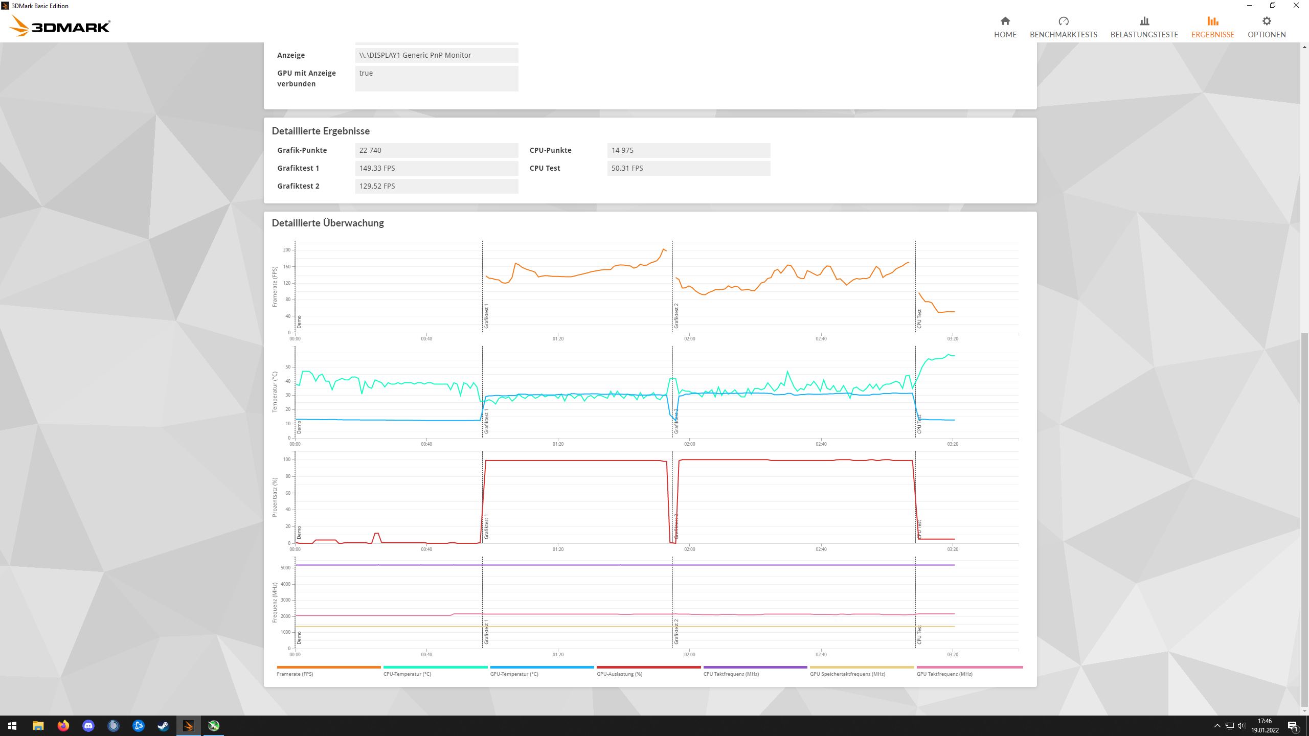

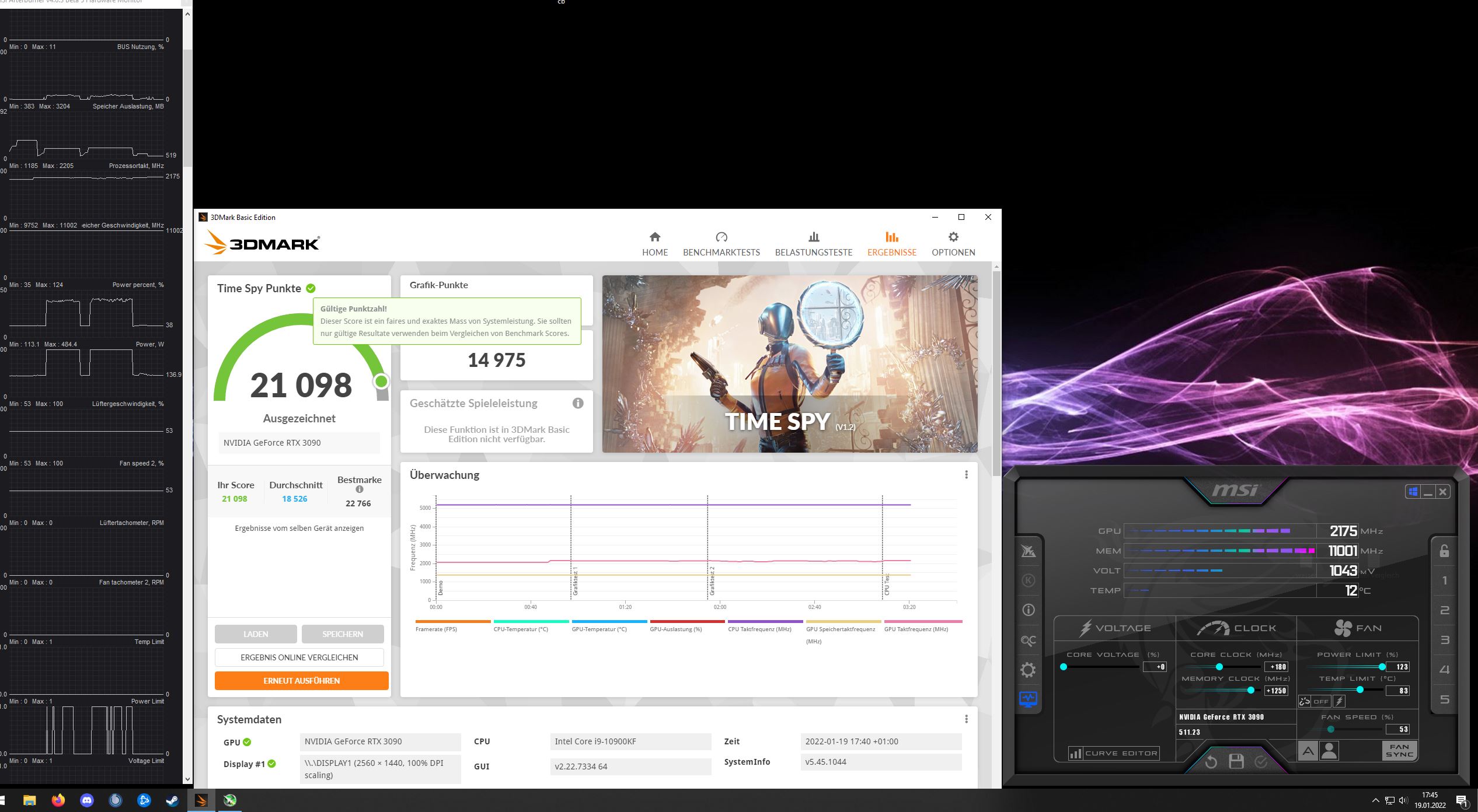

@TheOpenfield tut mir leid das es bisschen länger gedauert hat, aber hier sind endlich die Benchmarks für
euch :)
Asus Strix RTX 3090 OC
  • 2160 Mhz @ 1,05V
  • 11000 Mhz Memory
#Mo-Ra 420 Ftw :jumpin:
Reaktionen: MS2K und TheOpenfield
