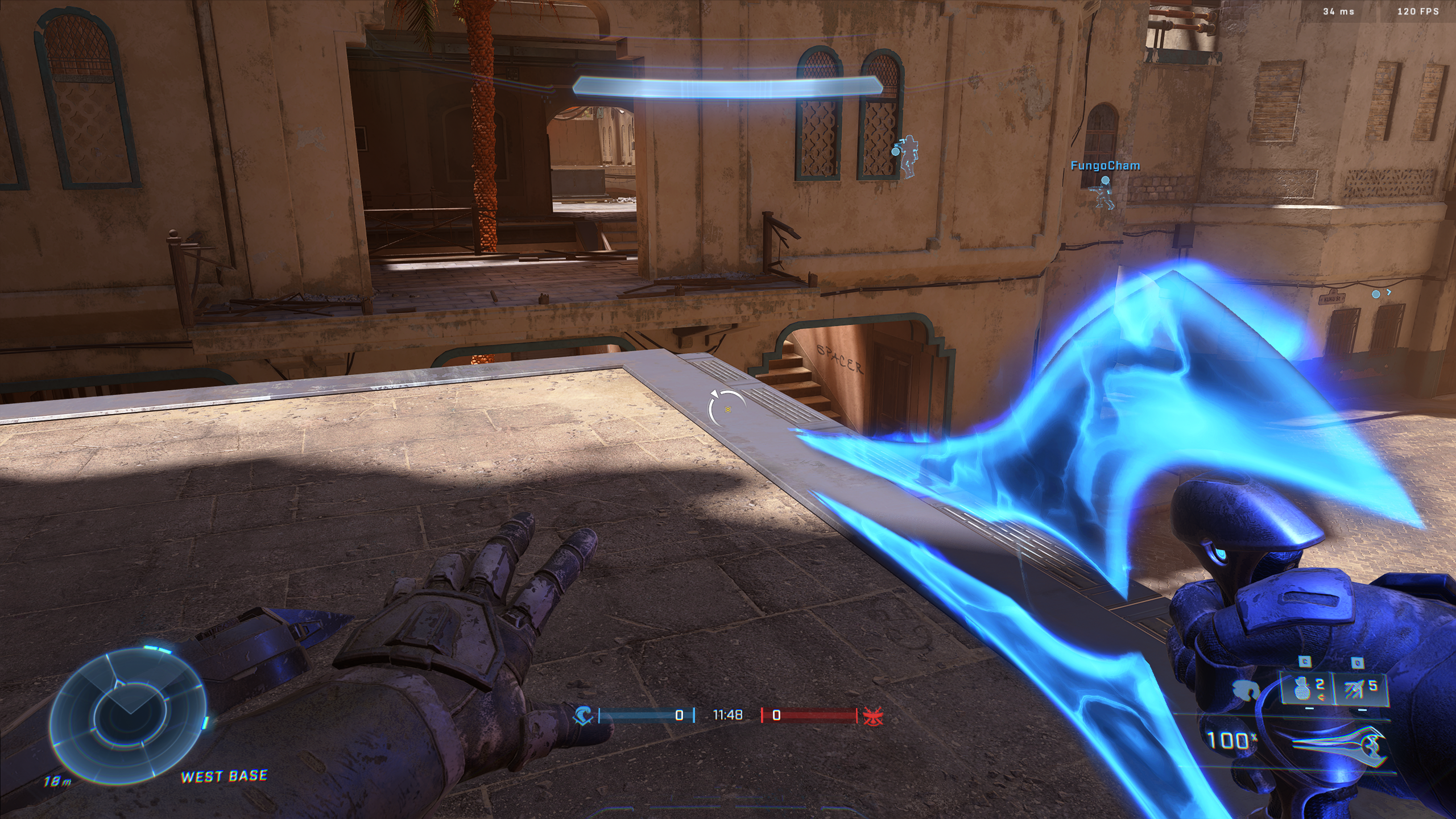

Nein ich spiele Halo Infinite derzeit.
Was soll daran bitte unreallistisch sein? ...achja, Speicher ist zusätzlich auf 10.000MHz übertaktet.

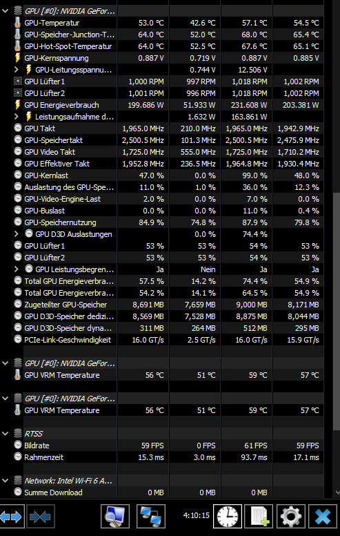

Hier bitte: meine aktuelle Aufzeichnung. Zocke den ganzen Tag schon Halo Infinite mit den Kumpels, nebenher schaue ich auch nen Stream aufm 2. Monitor und bin im Discord mit meinen Zockerkollegen.

...eigentlich gings mir ja eher darum, ob man noch wo nachoptimieren kann. Da mir aber meine Ergebnisse nichtmal geglaubt werden kann ich davon ausgehen, dass soweit alles passt. Achja, zwischen hatte ich auch nen Furmark 30min Test laufen. Da war sowohl Speicher als auch Takt auf Vollast, durchgehend. Deshalb die Max temps. Im Game liege ich da eben um die 4°C drunter.

Schau mal auf die Auslastung mit 48% im Schnitt (wohl 60fps cap?). Wo soll da auch groß was an Verbrauch herkommen?

Ich zocke wie schon geschrieben bei 120FPS in den Settings von Halo infinite. Die durchschnittliche Auslastung kommt von den Wartezeiten zwischen den Sessions, das dauert nach jedem Game ein wenig bis man wieder in ne Session kommt, gerade wenn man 4 Leute im Team hat. Maximallast ist 99% und während dem Zocken is die Karte auch komplett an der Leistungsgrenze. Durchgehend sind die 120FPS nicht drin aber meistens.
Also ist der Verbrauch völlig richtig so mit Max 231W, durchschnitt 203W.

Der Screenshot von HWInfo sagt eindeutig nach über 4h durchschnittlich 48% Last, müssen lange Wartezeiten sein ;)

Dein HWinfo Screenshot und dein Ingame Screenshot passen halt absolut nicht zusammen.
Entweder du versuchst uns hier allen einen Bären aufzubinden oder du hast ein äußerst sonderbares Verhalten.
Mir kann es letztlich auch egal sein, schließlich befolgst du den Rat von mehreren Seiten aus nicht, mal eins der genannten Spiele (oder Benchmark) zum Vergleich zu nehmen, da diese definitv richtig auslasten.
Kann mich nur wiederholen, bei den von mir genannten Spielen, spätestens bei Metro Exodus wirst du es merken.
Klinke mich jetzt hier aber auch aus, für mich liest es sich so, als ob du dich angegriffen fühlst und das wo dir Leute hier die nur helfen/Ratschläge oder Infos geben. Denn wenn du es besser weißt, brauchst du ja auch nicht zu Fragen. Wenn du dir deine Screenshots selber nochmal anguckst, wirst du vllt selber feststellen, dass das für eine Person aus der Ferne einfach nicht passt, so kann man auch erstmal nichts verbessern..

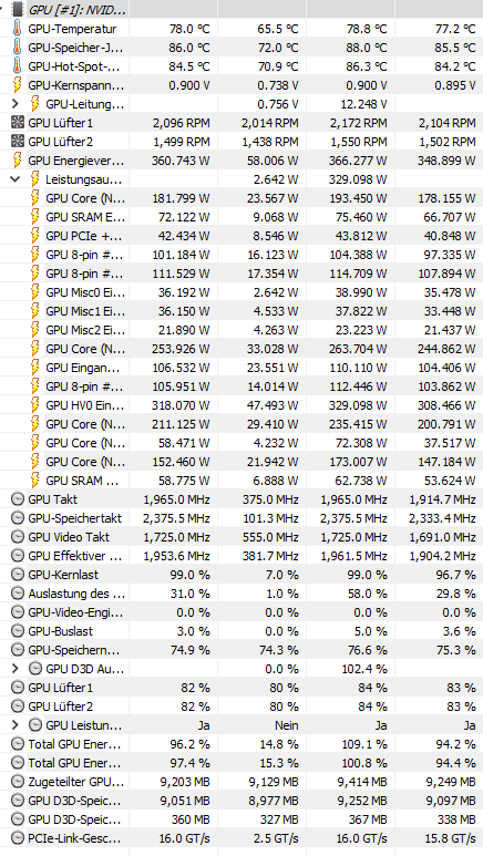

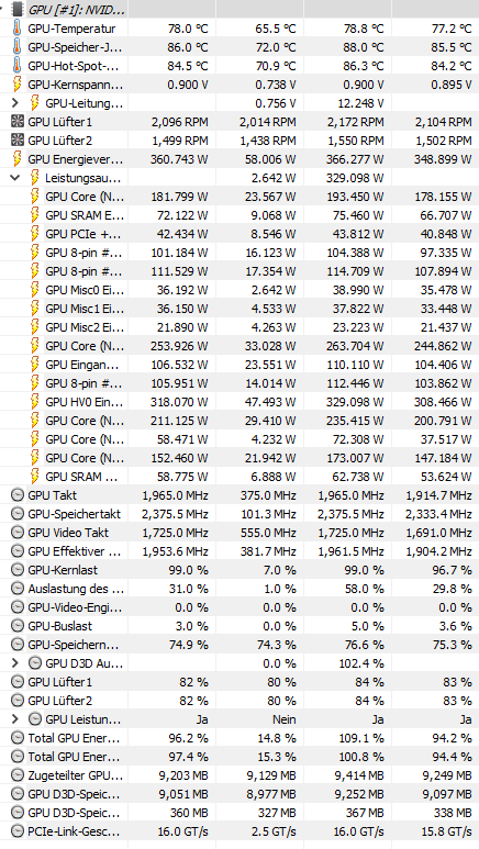

Eine 3080 bei Vollauslastung 231 Watt,sicher,sicher...ich bitte dich, nicht dass das eine 3060 ist :D. Bei HWI steht es doch auch das die maximale Bildrate 61FPS betrug . Das Ingame manchmal was falsch dargestellt wird kann vorkommen, warum weshalb kann mehrere Gründe haben. Auf HWI kann man sich i.d.R. verlassen.
Es zweifelt ja auch niemand an, dass die Karte den Takt bei der Spannung schafft, bei mir ist es z.B. rockstable wenn auch mit einem Mü mehr Spannung, nur eben bestimmt nicht bei 231 Watt unter Vollast ,glaube das hast du missverstanden.

So sieht es bei mir z.B. in 2077 mit RT innerhalb 1/2 Stunde aus ,ich habe es mal mittendrin 5 Minuten mitloggen lassen nachdem die Karte bisschen gearbeitet hat.
