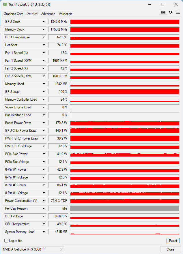

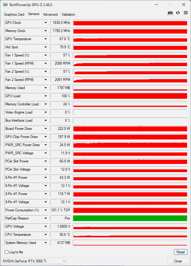

Ich habe mich auch zum ersten mal ans Undervolting meiner MSI RTX 3060 Ti Gaming X gemacht und bin bei folgendem Ergebnis gelandet:
GPU Clock: 1830 MHz > 1845 MHz
GPU Voltage: 1.0 V > 0.8870 V
GPU Temperature: 67.6 °C > 62.5 °C
Fan speed: 2095 rpm > 1601 rpm
Board Power Draw: 222.5 W > 170.3 W
Ich habe vielleicht nicht die beste GPU erwischt mit 1845 MHz bei 0.8870 V. Aber ich bin sehr zufrieden. +15 MHz mehr Boost bei zugleich knapp -52 W geringerem Verbrauch bzw. Abwärme und deutlich langsamer agierenden Lüftern 👍😀
