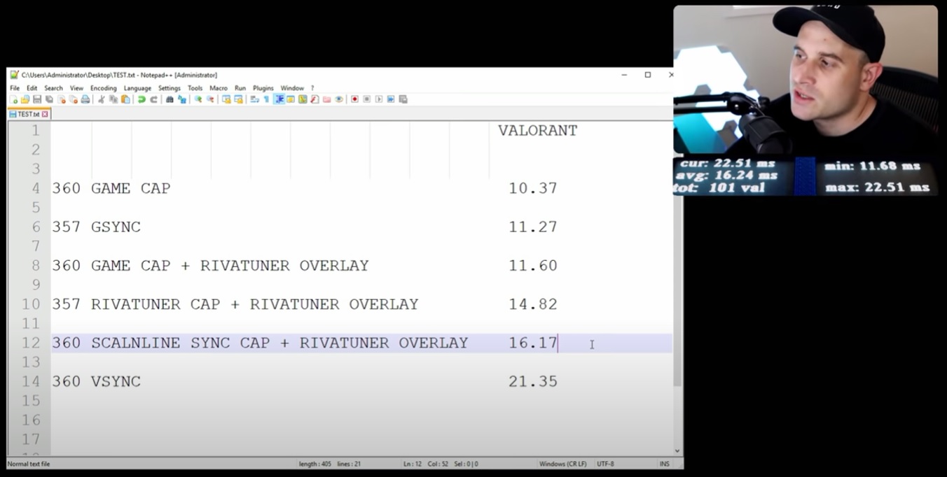

Aber was @MehlstaubtheCat versucht hier uns mitzuteilen ist wohl die optimale Version vom Frame Limit setzen incl. niedrigen InputLag.
Ich weiß auch das man die Linie der Halbbilder versetzen kann damit diese nicht mehr auffällt. (ohne jetzt das Video gesehen zu haben, taufe ich das mal Scanline, passt?)
Das ist mir alles zu sehr Gefriggel der mir in meiner Welt nix bringt.
Einfach V-Sync an und Ruhe :)
Wie hier schon erwähnt ging es rein darum die Graka nicht vollends auszufahren wenn eben nicht nötig.
Inputlag behandle ich in diesem Video auch nicht. Interessiert mich einfach zu wenig.
Ruckler durch Framedrops hingegen schon. Sowie eine heiße und laute Graka.
Damit hat der Typ im Video sein Ziel erreicht. ;)
Japp, das sind meine Prios!
Inputlag ist für mich das wichtigste, das dies so gering wie nur möglich ist bei möglichst klarem Bild.
Darum hat V-Sync nichts bei mir verloren.
Für dich ist es uninteressant, soweit ist alles im Butter.
Reaktionen: RaptorTP
Uff, also ich reagiere mega empfindlich auf Input Lag aber ich kann beim besten Willen keinen Unterschied in Verbindung mit G-Sync merken 🤔
Ich merke wenn V-Sync an ist oder nicht! Das ist das doppelte an Inputlag.
Sicher nicht in allen Games gleich, aber V-Sync ist immer das was am meisten Inputlag erzeugt / verursacht.
G-Sync erhöht je nach Game 0,3-1ms im Durchschnitt.
Selbst Overlays erhöhen den Inputlag weiter.
Also keine Rivatuner oder andere Overlays aktivieren.
Wenn das Game eine interne Frameanzeige hat, diese verwenden.
Mein Monitor hat Nvidia Reflex, ich hab alles mögliche durchgetestet und nicht nur mal eben 30min.
Viele viele Stunden und sehr viele Games (10>)
Du glaubst ja gar nicht wie unterschiedlich Mäuse sind, was den Inputlag betrifft und das geht noch viel viel weiter :D
G-Sync an, V-Sync im Treiber aus und Ingame auch.
Wenn ein "Tearing" Bug Auftritt, nimmt man Adaptive Sync (Enhanced Sync/NULL) hinzu sonst nicht.
Framelimiter einstellen damit die Karte nicht dauerhaft auf 100% läuft,
was ebenso den Inputlag verkleinert und mehr kannst nicht machen.
"Antilag" sollte man nicht aktivieren,
da das nur greift wenn die Grafikkarte bei 100% läuft und dann wir maximal 1 Frame der Inputlag "verkürzt".
Und der Nachtteil ist einfach unsaubere Frametimes wenn aktiviert.
Reaktionen: ExBergmann und [SniperWolf]
