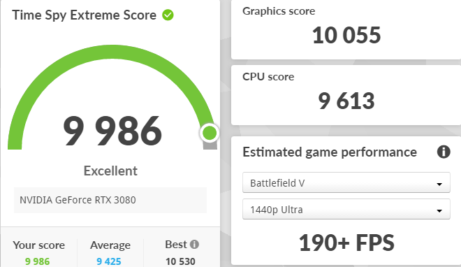

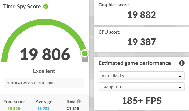

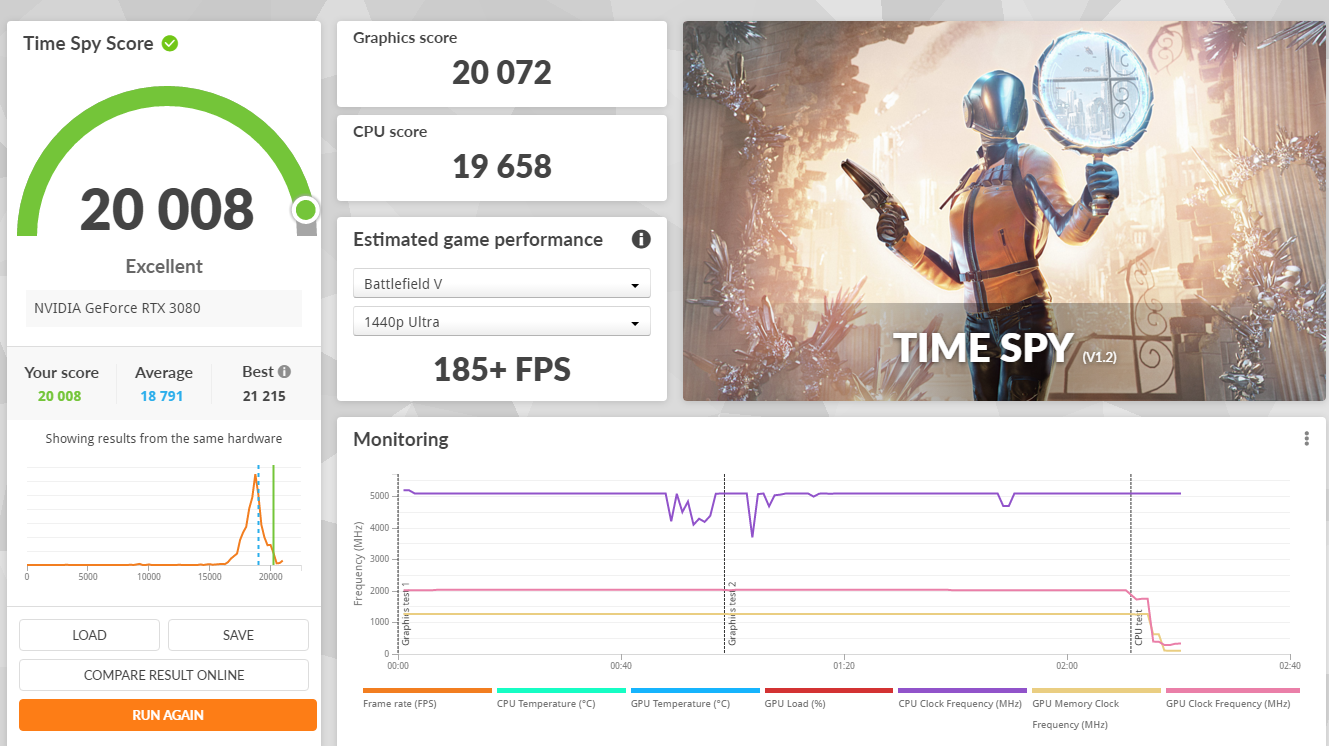

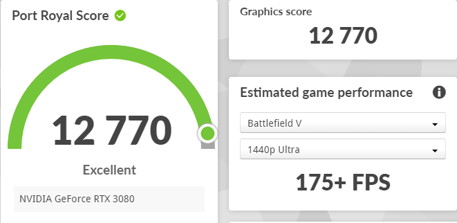

Ist eine 12 GB Variante oder ?Tornavida schrieb:3080 Leistungscheck (heisse Tage) @ 0.9V Lukü..
Anhang anzeigen 1232230Anhang anzeigen 1232231Anhang anzeigen 1232232
Gleiche Einstellungen, PL der GPU offen, normaler Sommertag
Bei meiner 10 GB Variante ist das Average vom 3D-Mark bei
Wieso habe ich ein anderes "Average" als du? Das Average kommt ja von 3D-Mark direktTornavida schrieb:3080 Leistungscheck (heisse Tage) @ 0.9V Lukü..
Welche Auflösung benutzt du oder ist es die 12GB Variante ?

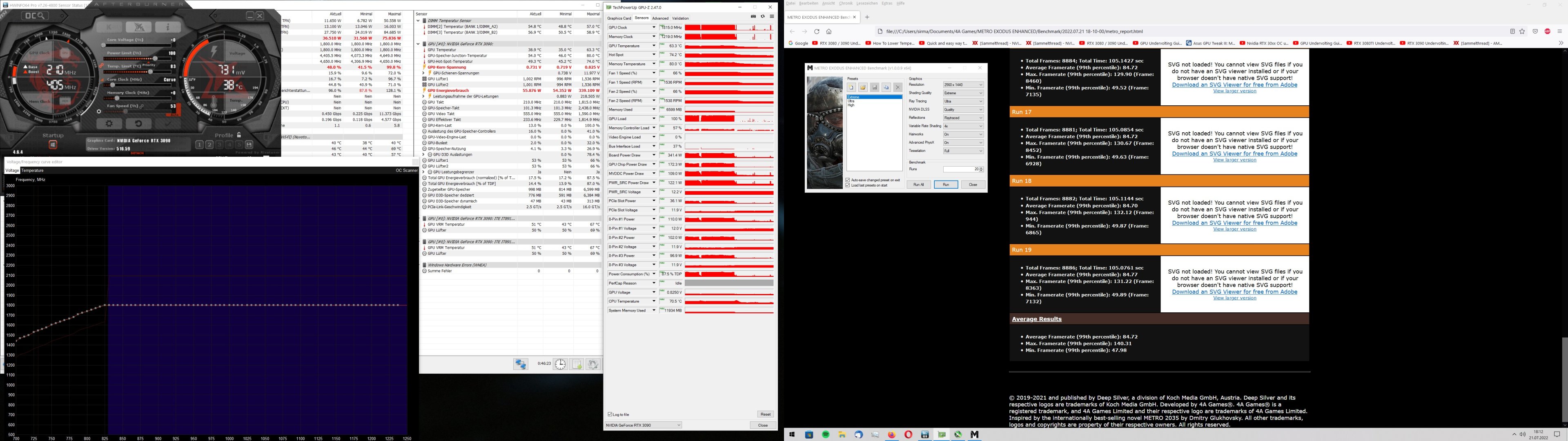

Moin Leute ; ich versuche mich seit Dienstag auch ans UV Meine 3090 Strix
Bennutze die Methode wie in dem Vid von derin bei #1745 das ich mein Offset wähle nach der Spannung , also 825mV / Offset 165 ergibt 1800Takt , rest mach ich grade
Frag mich grad ob das ein "guter" Wert erstmal ist?
Dann habe ich noch 2 weitere Fragen :
1 )Mit dem UV mach ich im TimeSpy ca 19300 Grafikscore , Habe aber auch schon 3090 mit 1800@800mV gesehen die dann 20k Timespy hatte , kann es ein mischung aus CPU , RAM und Temp´s sein , das seine so coold war das sie noch 2Stepps drauflegte und effektiv mit 1830 unterwegs is ?
2 )Wenn ich das richtig versteh , kann ich ja mit UV nur den Grafikchip weniger Strom geben , und die "Chipgüte" is ausschlaggebend dafür , das er so hoch wie möglich takten kann bei zB 850mV .
Da aber auch die anderen Bauteile Stom brauchen , und in meinem Fall 24GB Ram , würde ich doch mit eine 3080 oder 3080TI wegen 12GB weniger gesammt Strom verheitzen , also is das eine Abwägung zwischen "habenwollen" und Stromrchnung ?!
Danke für Antworten
Danke für Antworten
Na irgendwo musst du ja anfangen. Also nicht so lange zaudern, einfach anfangen. Aber 1800 MHz bei 800 mV ist schon okay. Bei mir sind es 1800 MHz bei 825 mV. Die 30 MHz, die die Karte bei guten Bedingungen dazu gibt am besten gleich mit einkalkulieren. Und der zusätzliche Verbrauch der 24 vs. 12 GB VRAM dürfte so gering sein, dass es sich nicht lohnt darüber nachzudenken.Sirmavin2011 schrieb:Frag mich grad ob das ein "guter" Wert erstmal ist?

Ok ich versteh , also viel Strom werd ich net sparen , wenn ich zur 12GB Karte greife , nur vieleicht eine befriedigung 500Geld gespart zuhaben , und mit gutes UV ähnliche Leistung habe .
Richtig zufrieden bin ich mit der 3090Strix OC auch net ..... Fiebt .... Temps sind ok , meine Bude war jetzt so 29Grad als ich die Werte oben im Screen gemacht habe , und Lautstärke is no naja , bin nicht so der empfindlichste , aber ich habe mitbekommen , das die TUF zum Teil die "bessere" Karte ist , aber die find ich nicht so hübsch
Noch eine kleine Frage habe ich , wenn ich zB D2R spiel , schwankt der Takt von 1300 - 1815 und die mV von 712 - 825 , liegt es am schlechte UV oder braucht die Karte einfach net mehr um in 2k mit den Gfx Einstellungen 144FPS zu erreichen ?

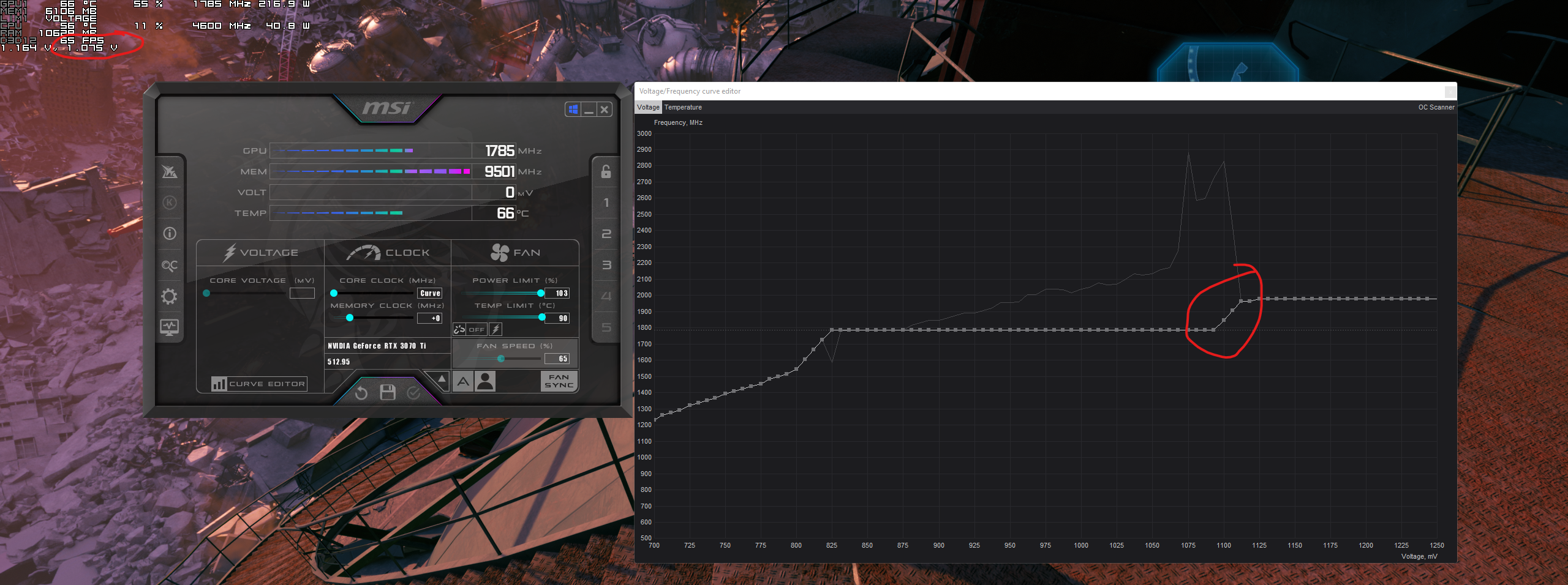

Hallo ich habe mal ein kurze Frage. Ich habe ein Problem mit der Kurveneinstellung.
Ich betreibe meine 3070ti auf 0.825v @ 1755mhz. Allerdings hatte ich Spannung immer mit "L" gelockt. Ich würde es aber gerne wieder freischalten, dass die auch mal runtertaktet, wenn die Leistung nicht benötigt wird. Jetzt hab ich das Problem dass ich zwar die Kurve gerade bekomme aber nicht ab 1.06X v.
Ab da geht die Spannung wieder hoch und ich bekomme es nicht runter. Weiss einer wieso?
Es springt dann einfachmal beim spielen von 0.825 auf 1.081.
Genau das! Macht meine Karte auch, wenn die Anforderungen gerade sehr gering sind. Liegt also nicht am UV.Sirmavin2011 schrieb:oder braucht die Karte einfach net mehr um in 2k mit den Gfx Einstellungen 144FPS zu erreichen ?
Und sorry für die späte Antwort, ich komme beruflich bedingt immer erst Abends ins Netz.
@Saniix "L" ist eine ganz schlechte Idee, weil dadurch Takt und Spannung auch im 2D- Betrieb nicht gesenkt werden. Also das Profil mit dem L laden, dann den Butten zum laden der Standard-Settings drücken und das Profil danach speichern. dann ist das mit dem L weg.
