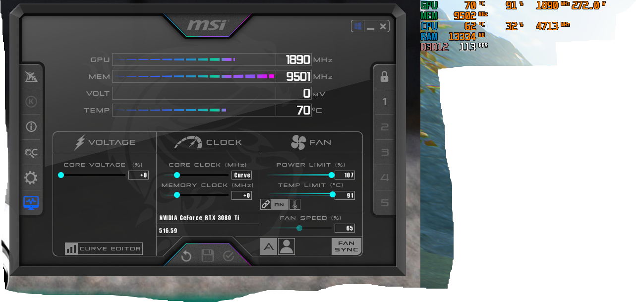

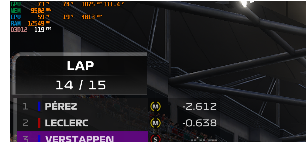

Da ich Probleme mit F1 22 habe und es evtl. mit OC/UV zu tun hat, wollte ich fragen, ob ihr vlt. Vorschläge zur Optimierung hättet?
Die 3080 Ti ist auf 918v bei 1905Mhz (Afterburner Kurve) eingestellt.
1) BF 2042, 1440p mit DLSS/kein RT, 2 Runden Conquest Exposure
2) F1 22, 2160p, kein DLSS/RT ansonsten Ultra High, 120FPS Limit, 15 Runden Rennen
Nun entsteht das Problem, dass wenn ich RT einschalte der Takt auf 1700MHz runtergeht. DLSS brauche ich für RT sowieso um spielbare FPS zu bekommen. Leider gibt es mit DLSS unschöne Effekte (Sieht so aus, als würde ein transparentes Auto direkt hinter dem eigentlichen Auto fahren, echt komisch)
Irgendwelche Ideen? Ich komme mit RT in F1 22 konstant ins Power Limit.

Was soll man da schon für Ideen haben? Willste einen konstanten Takt fahren, musst du dauerhaft aus dem Powerlimit rauskommen. Wenn das bei dir erst bei ~1700 MHz der Fall ist, müsstest du dich damit begnügen und deine Curve entsprechend anpassen. Willst du maximale Performance innerhalb deiner Powerlimit-Restriktionen, dann hilft nur klassischer Core-Offset oder OC Scanner.

Deine TUF kommt ja bereits mit 375W max. PL - für die 2x8Pin Karten gibt es mWn kein BIOS mit mehr Saft. Wenn das nicht reicht, hilft nur Shunt-Mod - weil du hardwarebedingt ansprichst. Unter Luft aber ziemlich unschön.

@Tornavida Ja genau, 2x 8 pin PCI-E.
Mein Ziel wäre eigentlich gewesen in F1 22 mehr FPS zu bekommen mit RT, aber das scheint mir nicht so einfach möglich zu sein.
Derzeit zocke ich ohne RT wie oben im Screenshot gezeigt, die FPS würden mir reichen. Aber sobald ich RT einschalte gibts eben die "Probleme". Habe mich mit dem ganzen Powermanagement neuerer Karten niemals beschäftigt muss ich zugeben. Doch einiges anders als früher.

Finde mich bis zur nächsten Generation in F1 22 damit ab, dass kein RT mit spielbaren FPS möglich ist. Vlt. kommt ja ein Patch.
Ansonsten läuft die Karte wie gewollt, UV läuft stabil und in den meisten Games werden auch die Taktraten gehalten und die gewünschten FPS erreicht.
Zusammenfassend:
Ich unterlag einfach dem Irrtum, dass ich noch Reserven habe, da die Temperaturen ja relativ gering sind für diese Karte. Hat sich einfach einiges geändert zu früher. Jetzt weiß ich Bescheid
Danke.

Ja, die Werte passen ca.
Vlt. wirds mit ein paar Patches tatsächlich besser.
120FPS erreiche ich in F1 2022 ohne RT sowie im zweiten Screenshot oben. Glaube die "Crowd" war nicht auf Ultra High, sondern Medium.
Schwankt aber zw. 100-120 FPS.
Das wurde mit UV auf 0,918v und Kurve auf 1905Mhz erreicht.

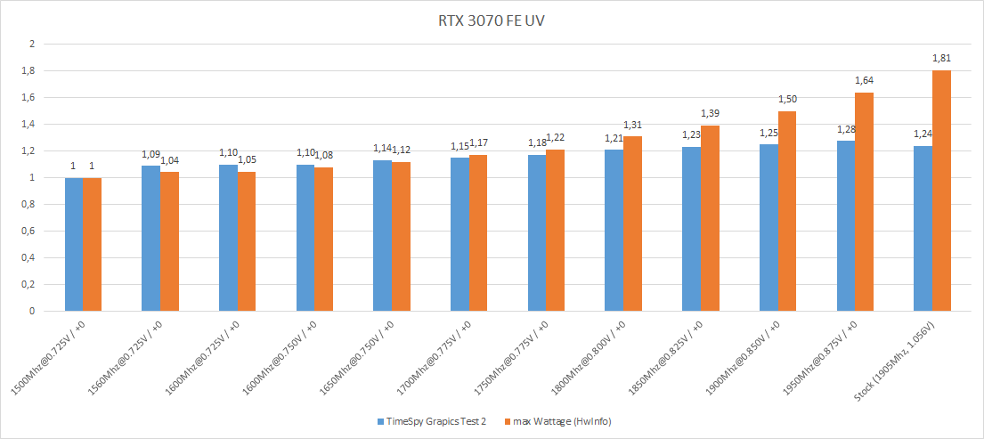

So, nach der 2080 und 3070 habe ich eine EVGA 3080 FTW3 ergattern können und mal durchgetestet.
Meine Ergebnisse im UV mit TimeSpy Extreme
Das ganze ist eine relative Ansicht, als Baseline die 1500 Mhz mit 0.725V als Cap
Hier nochmal die absoluten Zahlen
Für den Alltag denke ich werde ich wohl die 1700 Mhz anpeilen, auf dem 4k TV vll. auch die 1850 Mhz, darüber geht für mich die Effizienz zu stark in den Keller.

| TimeSpy GPU Test 2 | max Wattage (HwInfo) | |
| 1500Mhz@0.725V / +0 | 42,04 | 209 |
| 1560Mhz@0.725V / +0 | 45,82 | 218 |
| 1600Mhz@0.725V / +0 | 46,25 | 219 |
| 1600Mhz@0.750V / +0 | 46,29 | 226 |
| 1650Mhz@0.750V / +0 | 47,72 | 234 |
| 1700Mhz@0.775V / +0 | 48,36 | 245 |
| 1750Mhz@0.775V / +0 | 49,42 | 254 |
| 1800Mhz@0.800V / +0 | 50,85 | 274 |
| 1850Mhz@0.825V / +0 | 51,79 | 291 |
| 1900Mhz@0.850V / +0 | 52,52 | 314 |
| 1950Mhz@0.875V / +0 | 53,67 | 343 |
| Stock (1905Mhz, 1.056V) | 52,22 | 378 |

0.875V generiert schon je nach Auslastung ca. 340W - das ist mir persönlich zuviel
Vor allem ist der Mhz & Performance Sprung von 0.850V auf 0.875V meißt bei ca. 2%, die Verlustleistung steigt aber um ca. 30W, entsprechend 10%
Ich sehe 0.800V als gute Balance und 0.850V für maximale Leistung als optimal
