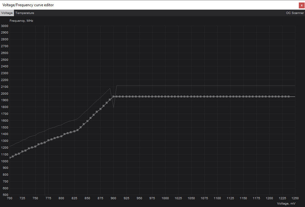

Kannst du, wie angesprochen, deine Voltage Kurve mal per Screenshot einfügen?
Sieht bei mir so aus:
Reaktionen: DagdaMor
Bin noch am ausloten von der perfekten Takt/mV - Grenze :).
Aber meine Kurve sieht Deiner sehr ähnlich, um nicht zu sagen sie sieht genauso aus :daumen:
Immo bei 1950 Mhz und 900 mV.
Etwas weniger wie die 900 mV läuft auch noch stabil.
850 mV stürzt ab.
Ggf. gehe ich noch runter auf 1900 Mhz und weniger und teste da die mV aus.
Mit 925 mV komme ich auf 2010/2020 Mhz.
Großartig weiter habe ich noch nicht getestet.
@DagdaMor wir sollten eine Baugleiche GPU haben. Die angehangene Kurve funktioniert bei mir bisher in meinen Anwendungsfällen (BF V, ArmA...) bisweilen ohne Absturz wobei die höchste Leistungsaufnahme die ich bisher sehen konnte ~311 W betrug. Ich gehe allerdings nur bis 1875 MHz bei 875 mV.
Mit 825 mV klappt es nicht, da bekomme ich DirectX-Abstürze. 850 mV habe ich noch nicht getestet.

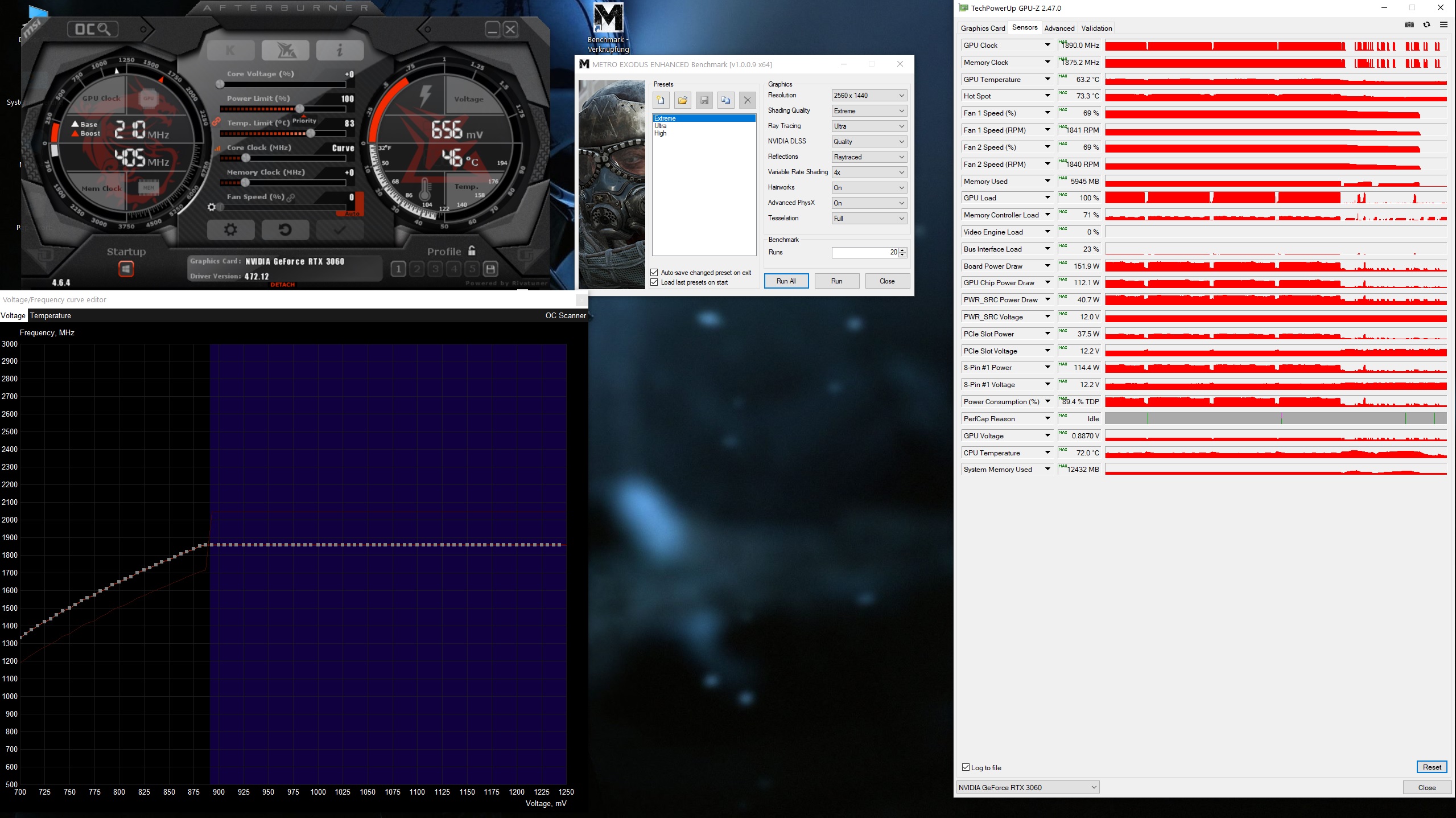

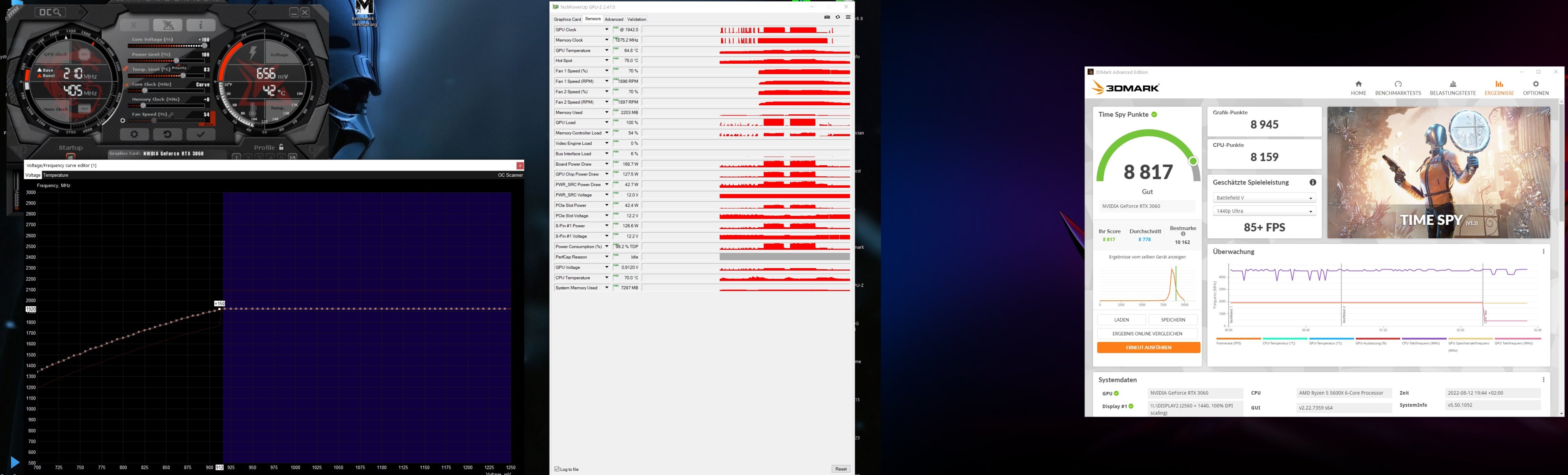

Moin Leute , ich brauch mal nen kleines Feedback :)
Spiel seit heut mit der RTX 3060 Vision rum , die soll in das Sys meiner Tochter :)
Laut GPUz is es ein GA104 , wenn ich das richtig aufgeschnappt habe , eine 3070 die es nich zu einer 3070 geschaft hat ?!
"Normale" 3060 sollten ja der GA106 sein ......
Wo ich hilfe brauche :
warum bekomm ich 1942MHz , ich stell 1920@912 mit 150 Offset ein und wenn die Karte noch ihre 2Steps machen sollte , müste doch 1950 MHz sein ?! Oo
So ein "Verhalten" hatte ich mit der 3090 Strix und der 3080 Master12GB nicht ......
So sah der 1860@887mV aus , die ersten 4sec sind immer mit 1882MHz gestartet und dann mit 1890MHz durch ?!
Achso , find auf die schelle keine 3060 zum vergleich , hat da einer Erfahrungen wo die ihren Sweetspot haben ?
Danke ;)
