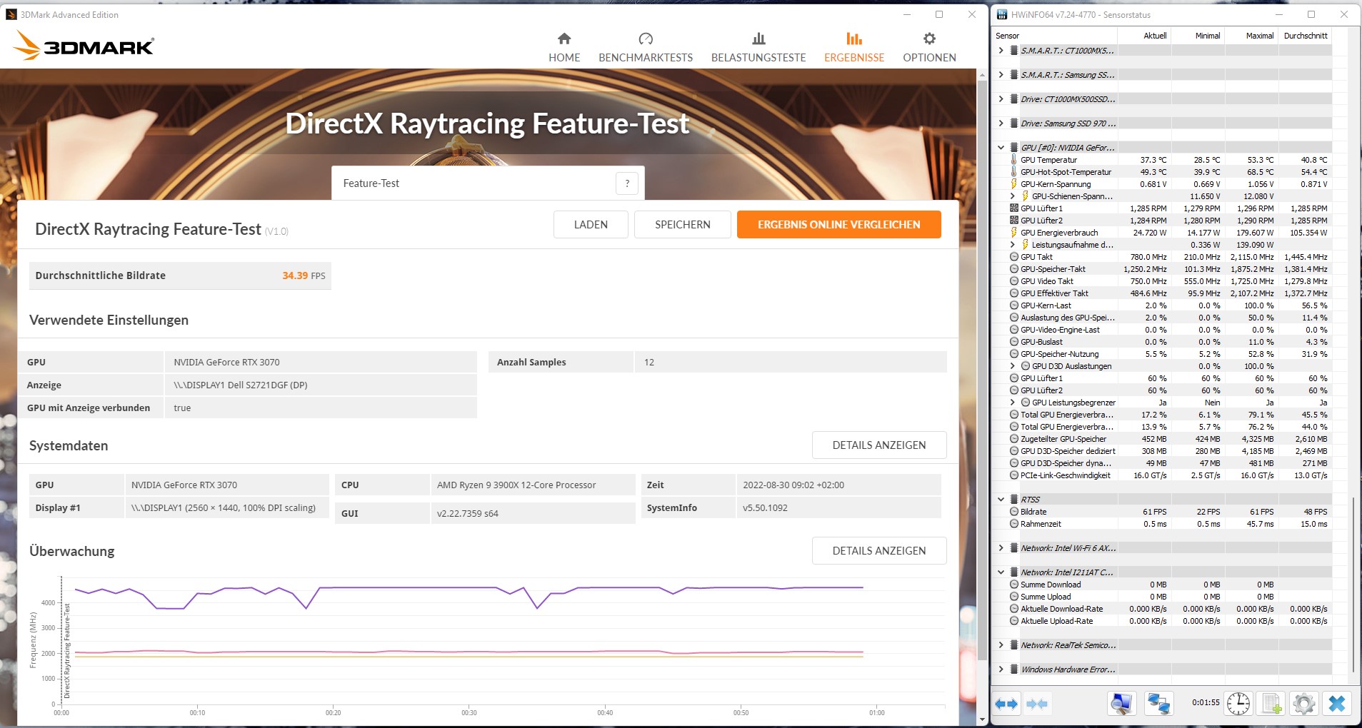

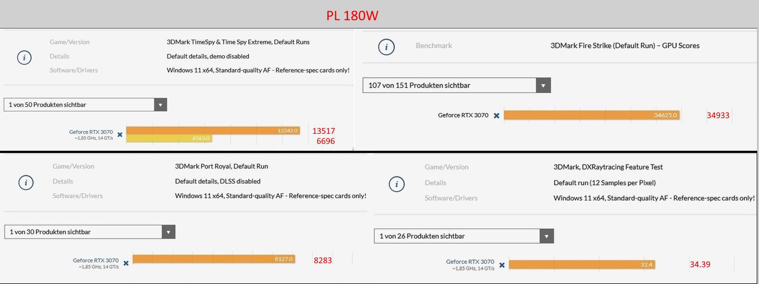

Das 100W Szenario ist, bei meiner RTX 3070, tatsächlich das einzige bei dem ich mit Curve weiter komme als mit meinen PL Versuchen. Ab 130W kein Unterschied...ausgereizt ist auch mal das PL besser.Melu76 schrieb:d.h. mit PL 100W wird man die geringstmögliche spannung (im AB) nicht halten können
Das 100W Curve ist eine 1:1 Kopie von @~HazZarD~
Ansonsten sehe ich nicht, daß ich da Leistung verliere...gegenüber einer unoptimierten 220W RTX 3070FE schon überhaupt nicht.
PCGH hat ja erst kürzlich wieder den 3DMARK getestet und ich meine auf 180W PL Karte natürlich dagegen.
du verlierst leistung gegenüber jemandem der 180w fährt und undervoltet (und damit am ende mehr leistung rausholt als eine stock GPU)DaHell63 schrieb:Ansonsten sehe ich nicht, daß ich da Leistung verliere...gegenüber einer 220W RTX 3070FE schon überhaupt nicht.

das problem ist es doch nicht "bessere" ergebnisse zu zeigen, sondern schlicht inwieweit diese miteinander vergleichbar und überprüfbar sind. timespy z.b. nutze ich nicht.
ich kann dir meine kurve und screenshots zeigen, aber da spielen natürlich auch noch andere faktoren eine rolle. und man kann auch alles faken, inwieweit sind meine screenshots für dich überprüfbar?
----> aber dir sollte doch zum beispiel einleuchten, wenn du deine 3070 mit 180w betreibst, du maximal auf eine bestimmte spannung kommst. und wenn du nun an diesem spannungspunkt (oder etwas darunter) die spannung fixierst und GLEICHZEITIG HÖHER TAKTEST als stock - du eine bessere leistung erzielst (als stock).
und da die spannung im ideafall gehalten wird, wird dieser takt auch durchgehend gehalten
da gibt es doch nichts zu beweisen.
von den anderen vorteilen (besseres themalmanagement, weniger verbrauch, weniger spannungsschwankungen) abgesehen.
die mehrleistung beim UNDERVOLT ergibt sich daraus, das man an den punkten wo die spannung fixiert wird, höher taktet als stockmäßig festgelegt. wenn du einfach nur das PL senkst hast du stockleistung mit einen niedrigerem PL.
bei mir:
wie gesagt bei mir mit 0.8 und 1800 hat der die 0.8 schonmal gar nicht gehalten, deswegen is der takt geschwankt von 1300-<1800
wenn ich die spannung nun bei 0,785 oder whatever halten kann, und da 1800 oder 1750 oder von mir aus 1700 halten kann, dann ergibt sich daraus eine bessere leistung als wenn der takt die ganze zeit von 1300 auf 1400 auf 1600 auf 1700 springt und wieder zurück
----> wenn das dann noch auf MEINEN settings ((U)WQHD, rasterizer) bei meinen spielen stable läuft is doch alles bestens für mich. für jemand anderen der 4k raytracing zockt und die karte ganz anders fordert, müssen meine settings nicht unbedingt funktionieren
aber das werde ich heute abend/nacht herausfinden ich peile auf jeden fall eine mehrleistung zur 3060 ti von 45% an bei 230W vebrauch. wird sich zeigen ob das (stable) erreicht werden kann. ausgangsposition ist schonmal 37% mit taktschwankungen ohne MEM-OC, also da geht auf jeden fall noch was
