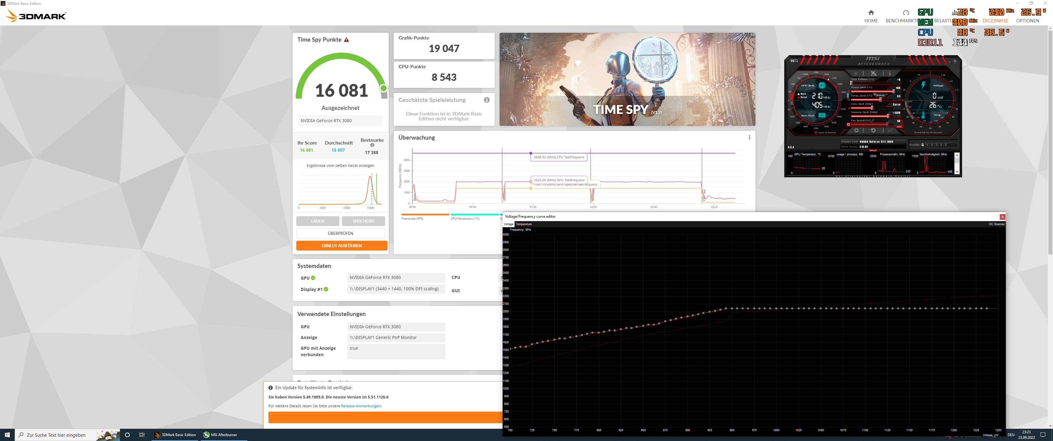

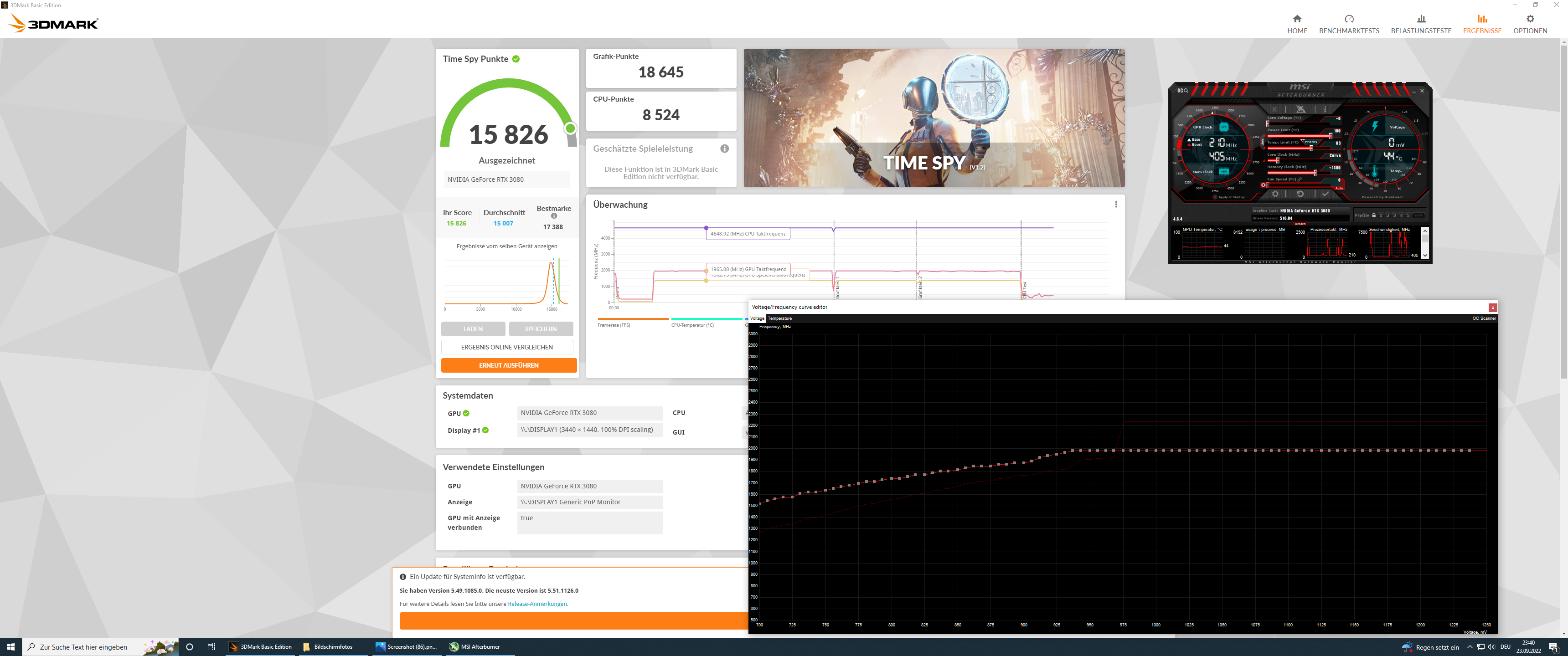

Bench Mark:
"Time-Spy Stable"
19047
RTX 3080 10 GB @ PL 370
Lüfter 92% always
0.943v
2040mhz
VRAM +1680mhz
5600x allcore 4650mhz

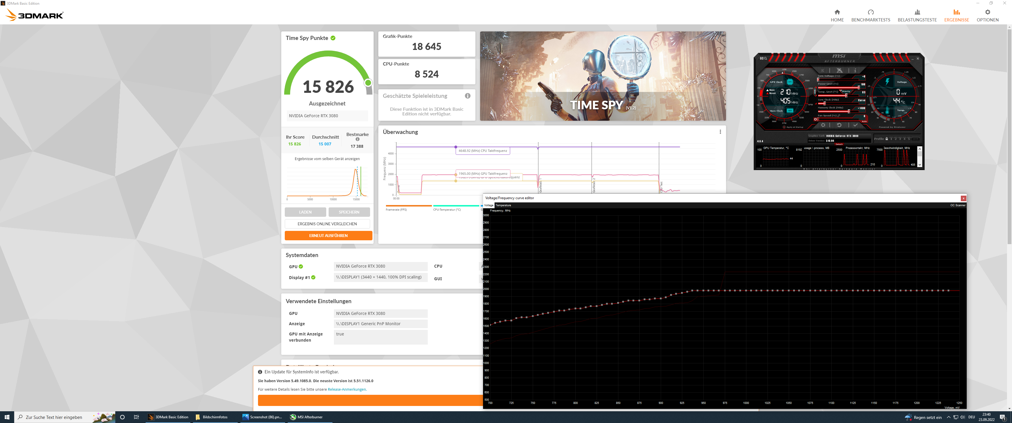

Bench Mark:
"Full Stable for TS"
18645
Lüfter: 0% @ 50°C / 95% @ 64°C
0.937v
1980mhz
VRAM + 1400

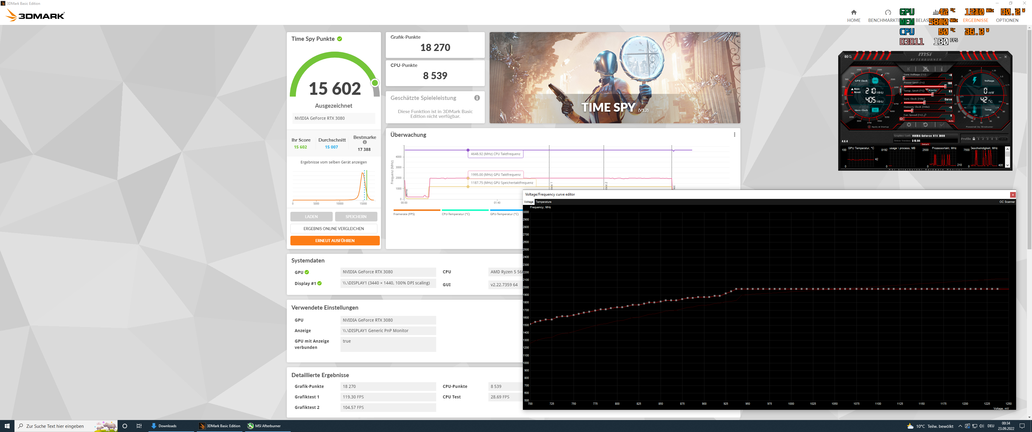

"Full Stable"
18270
0.937v
1980mhz
VRAM + 0
FAZIT:
- das 1ste Setting ist nur für den Time Spy und komplett instabil
- das 2te wären die (für mich) maximal im TS erreichbaren punkte (+/-) mit stabilen settings
bei 1400 treten keine artefakte auf (gut, im TS auch höher nur selten/gar nicht), und der takt ist stabil in games.
- die reine FPS leistung lässt dennoch (ein wenig) nach weil der VRAM OC immer auch ETWAS Strom/Spannung kostet, und deswegen ohne VRAM-OC höher getaktet wird.
deswegen bevorzuge ich das Setting aus dem 3ten Bild ohne VRAM-OC
alles mit der "kleinen" GB gaming OC, mit ihren 2x8pin, die quasi bei 365w dicht machen
(aber mehr braucht man zum zocken auch nicht, hands down, jedenfalls nicht mit einer 3080)

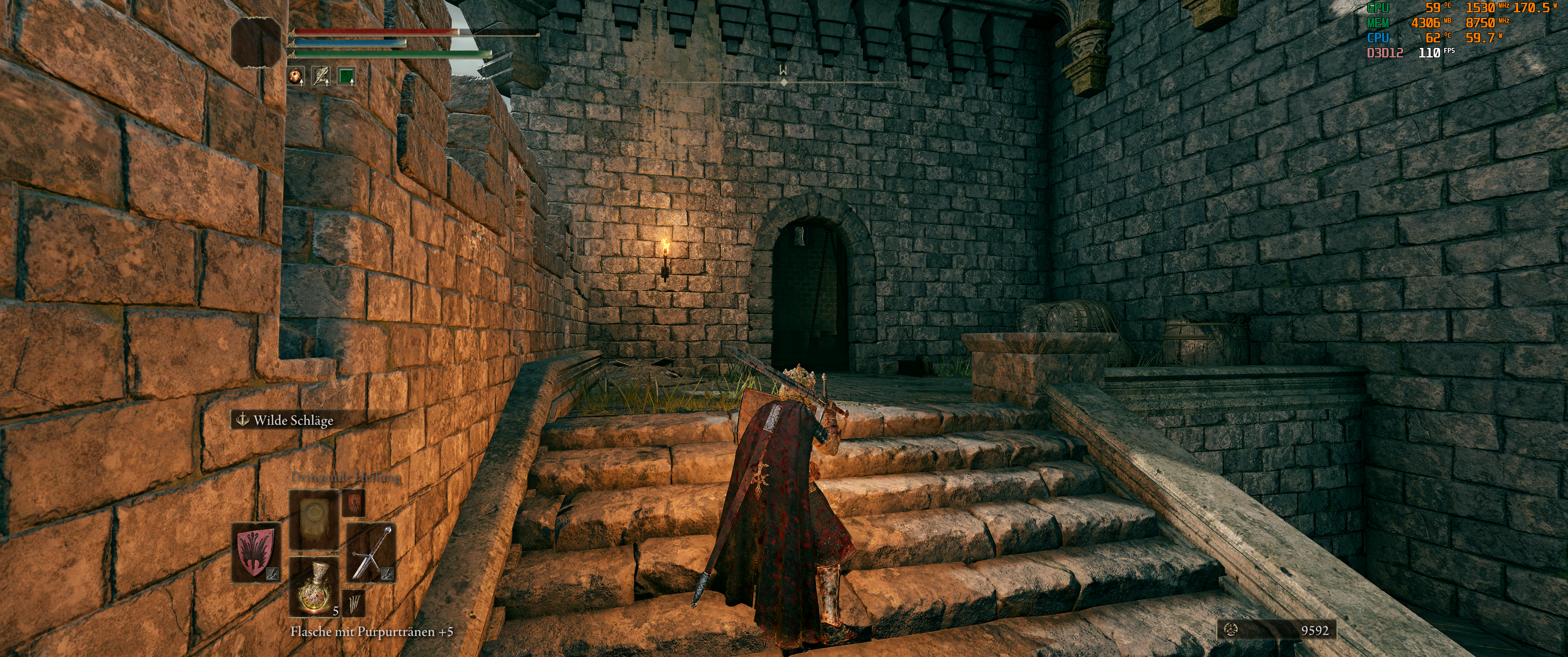

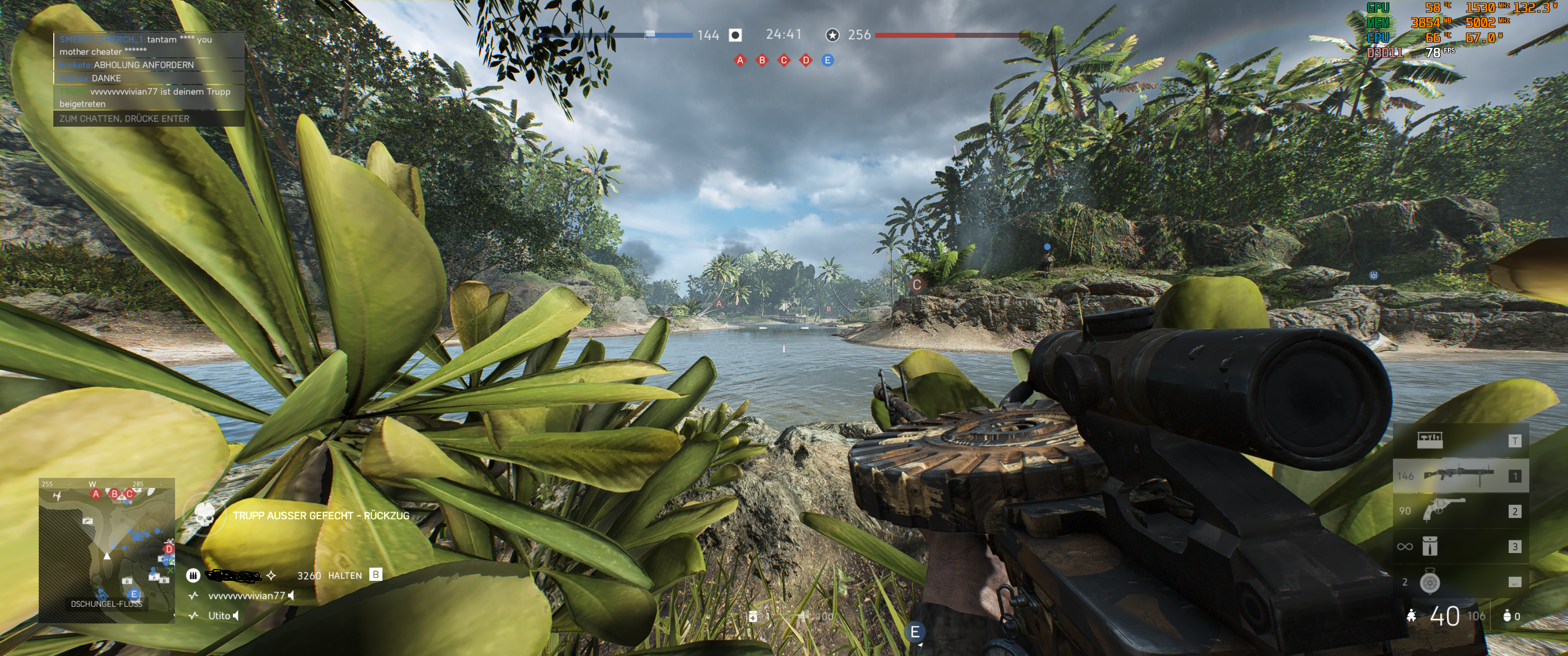

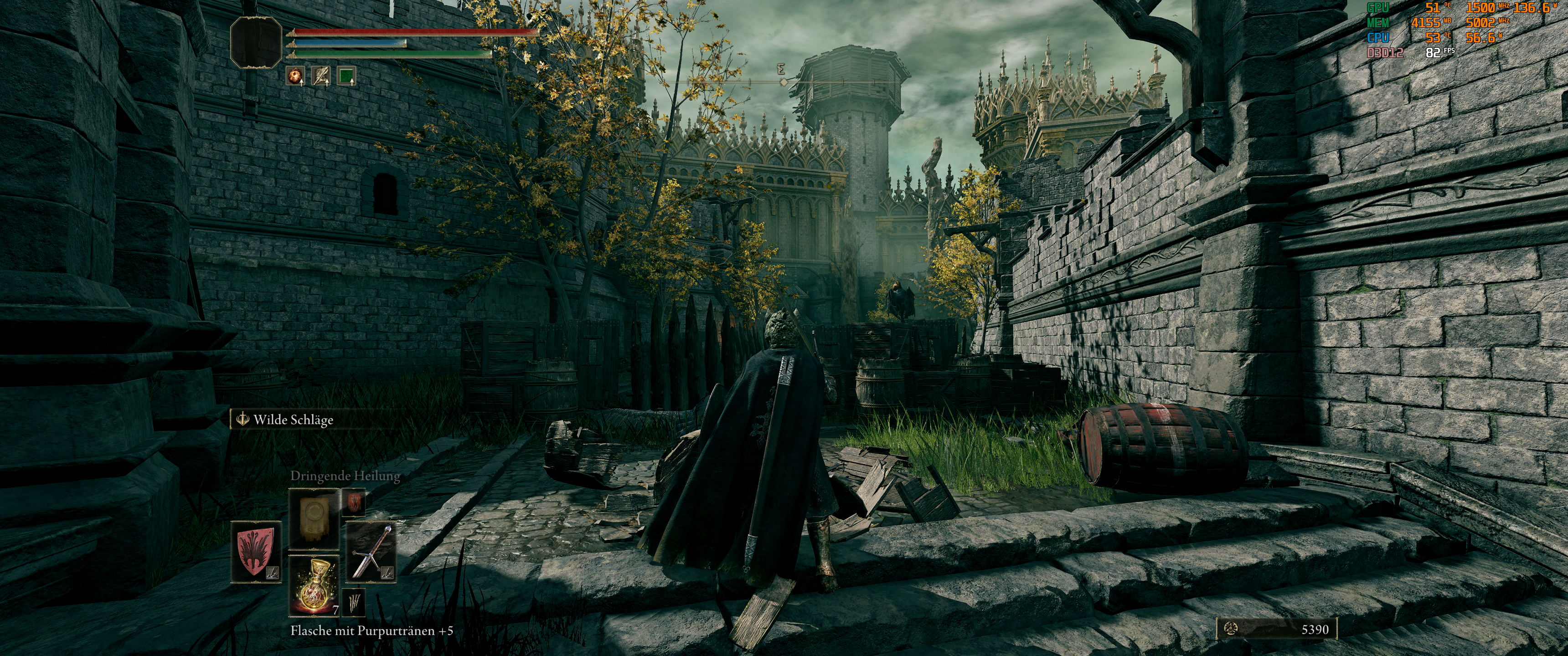

DaHell63 schrieb:
Ist das so gewollt, daß bei deinem 180W Setting der VRam Takt so niedrig ist?
etwas nachdenkzeit später, einigen test etc.
also:
hatte ich ja herausgefunden, das
  • (bei meiner GPU) Takt und VRAM takt gekoppelt sind, und der VRAM runtertaktet, sobald der CoreTakt gewisse Limits unterschreitet
  • die TIME Spy Ergebnisse mit dem 180w Profil (minimaltakt, halbierter VRAMtakt) sehr schlecht waren
  • VRAM Takt einen sehr großen Einfluß auf die Time Spy Score hat
  • niedriger VRAM nicht zwangsläufig in Spielen zu ähnlich hohen Verlusten führen muss
  • als folge wurde ein 200w Profil version als minimum benutzt, damit die karte zuverlässig so hochtaktet um den maximalen ram Takt zu bekommen
rückblickend betrachtet war diese optimierung des minimal profils, zugunsten einer höheren timespy score, zulasten eine höheren verbrauchs jedoch eine grandiose fehlleistung.
also bin ich zurückgekehrt zu einem 180w profil als minimum, mit -500 VRAM sogar, um einzig und alleine den minimaltakt stabil zu halten (das -500VRAM wird jedoch in der realität nicht aktviert, da sowieso der gedrosseltete VRAM verwendet wird. (note: 180w ist das PL; dieses wird im gebrauch nicht zwangsläufig erreicht, sondern deckelt nur den maximal möglichen verbrauch)
der gesamtverbrauch des Systems, inklusive UWQHD monitor und kleiner desptop leuchte
wurde auf < 300w gesenkt.

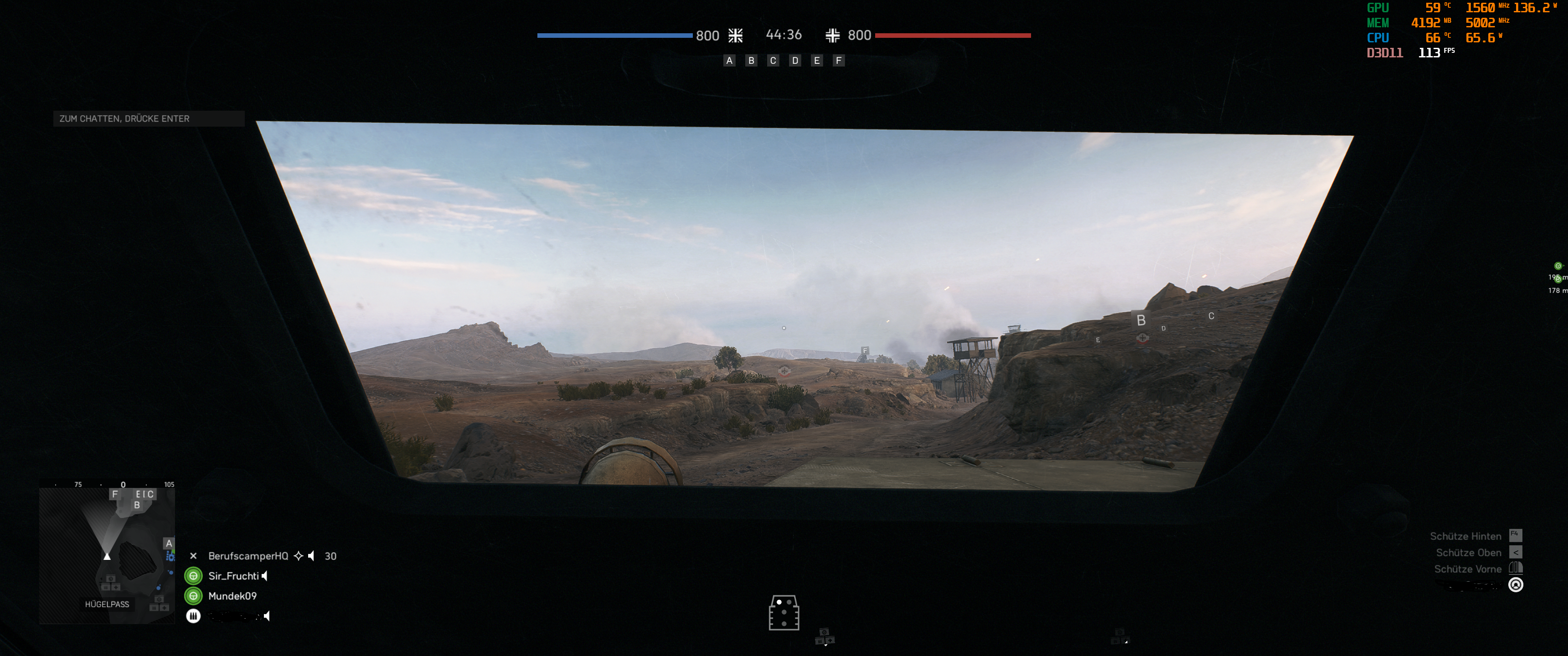

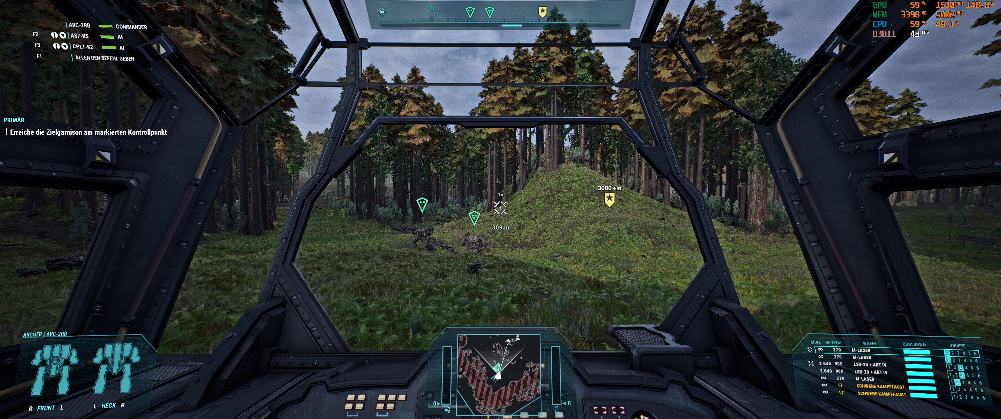

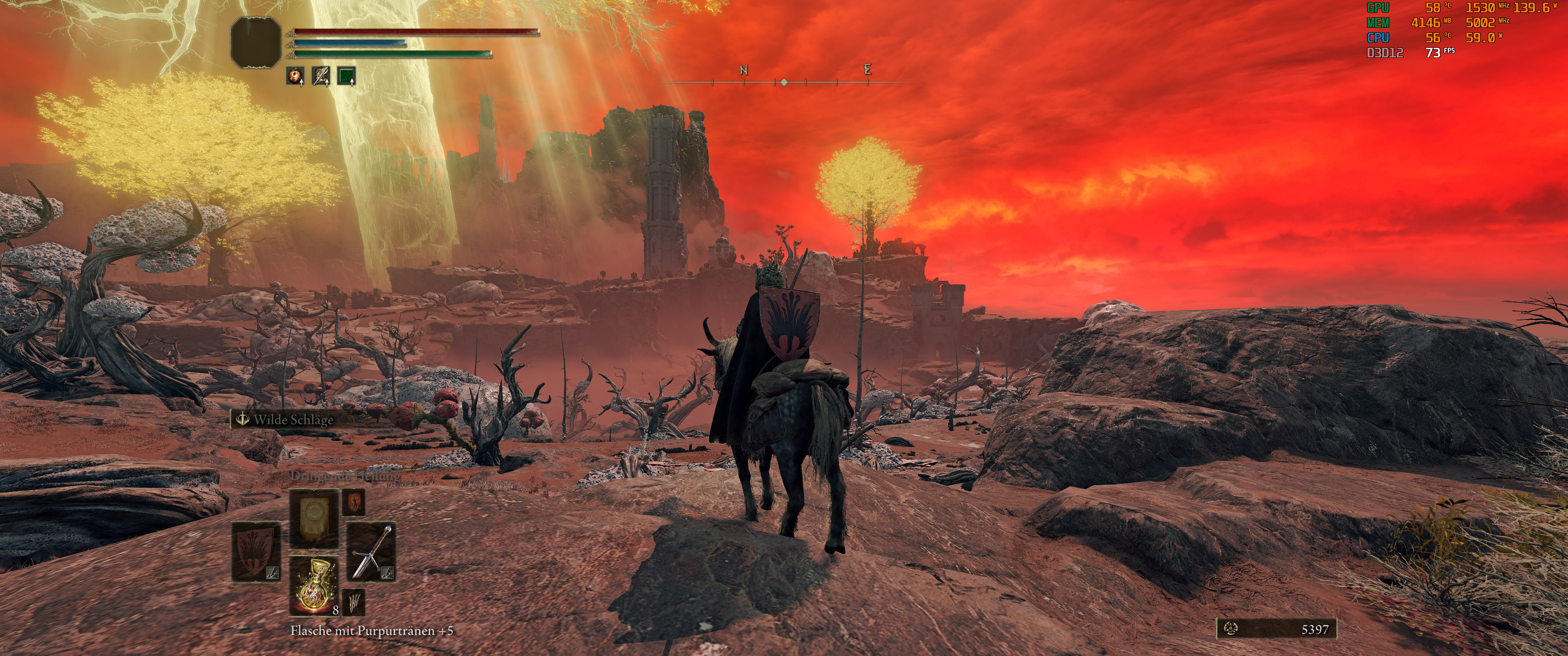

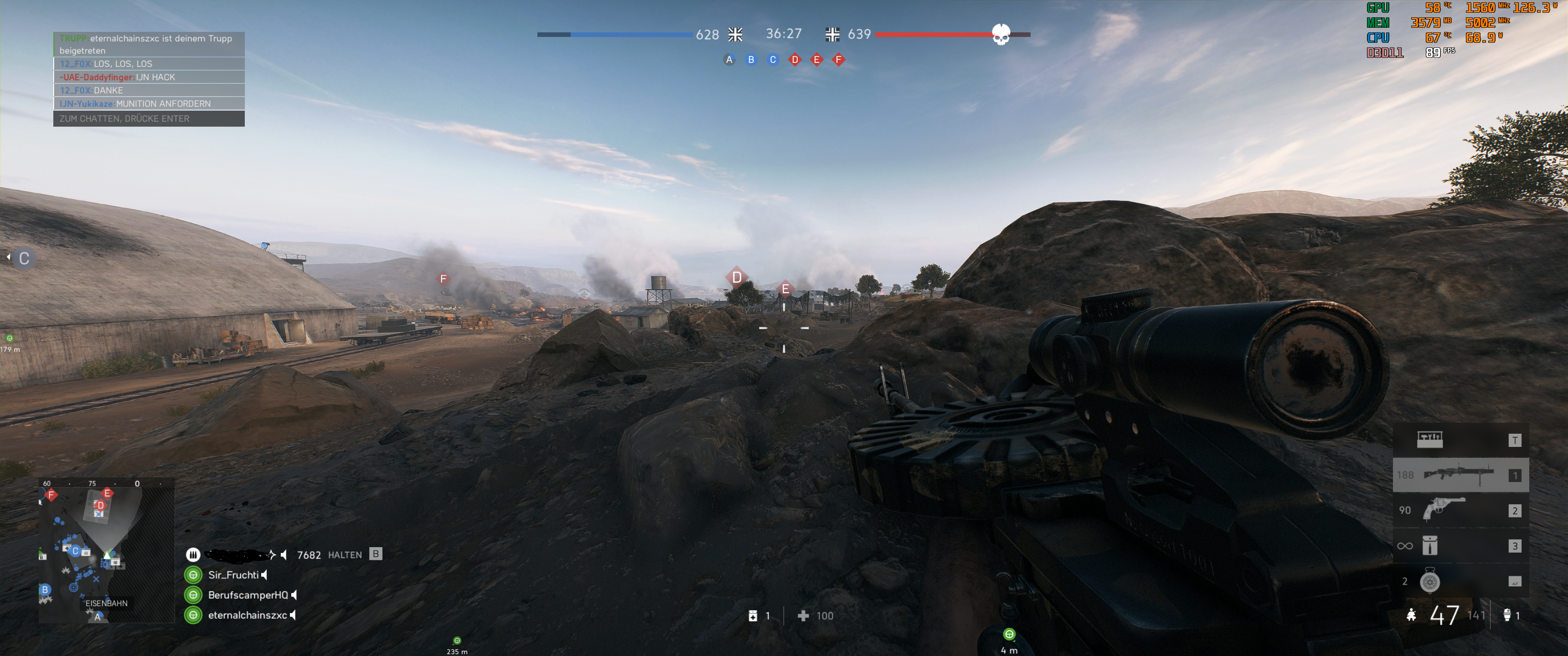

ein paar screenshots:
  • UWQHD (auch elden ring)
  • die werte schwanken natürlich, es geht höher+niedriger
  • Elden Ring+Reshade
  • Elden Ring ist intern auf 60hz gelockt, weil der monitor auf 60hz Desktop gelockt ist

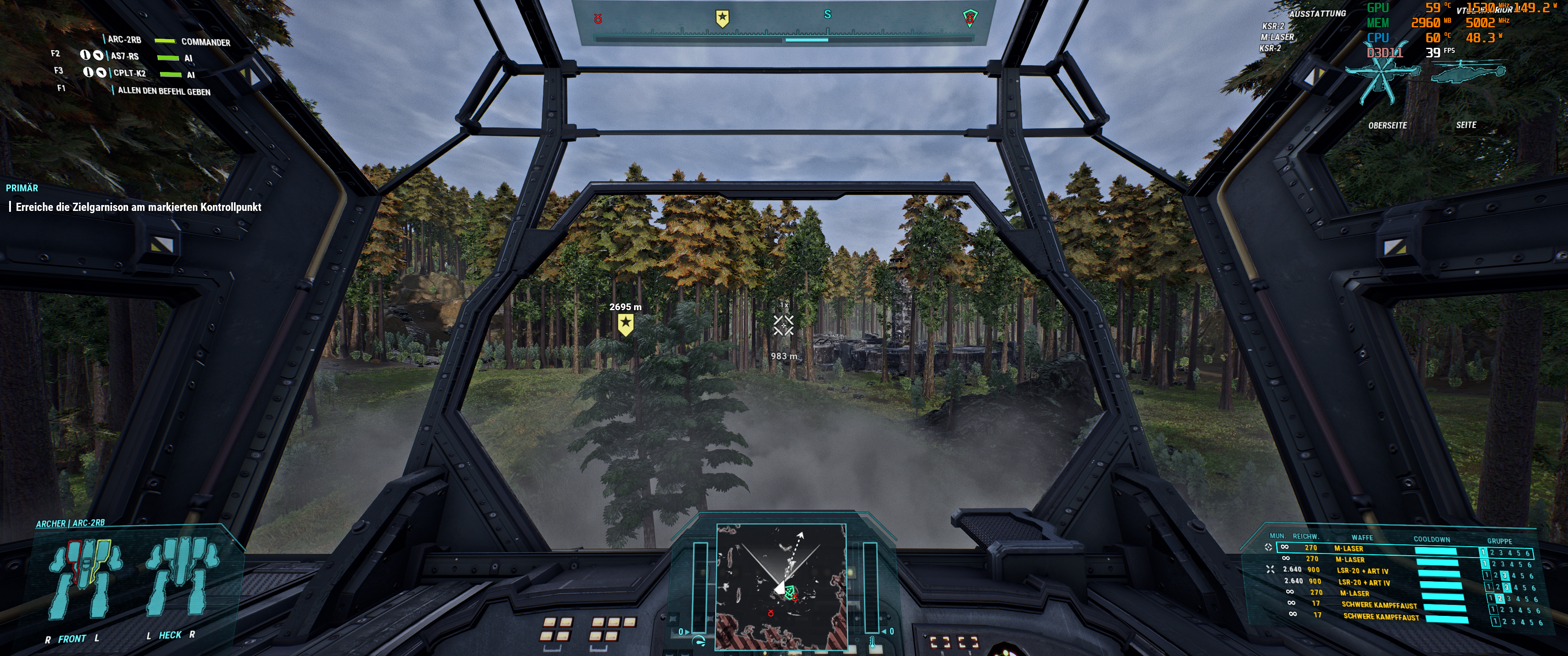

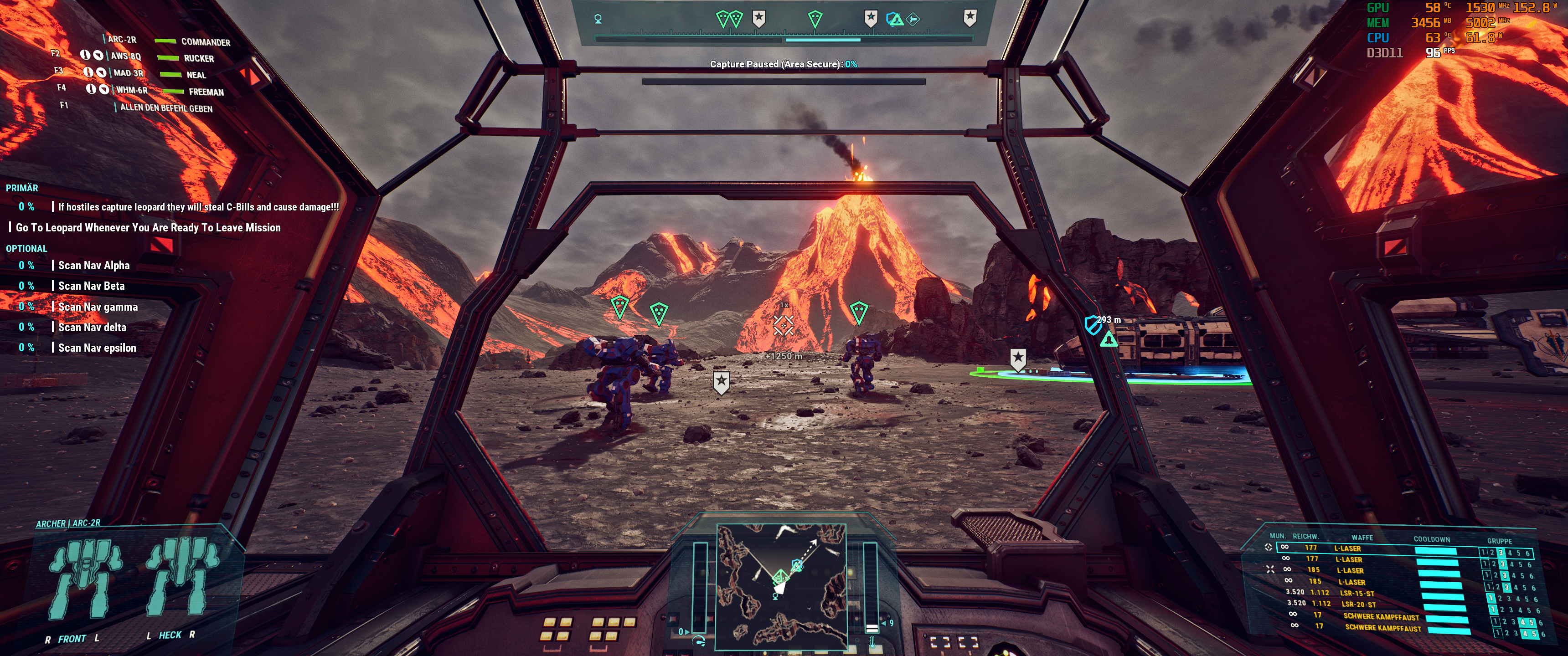

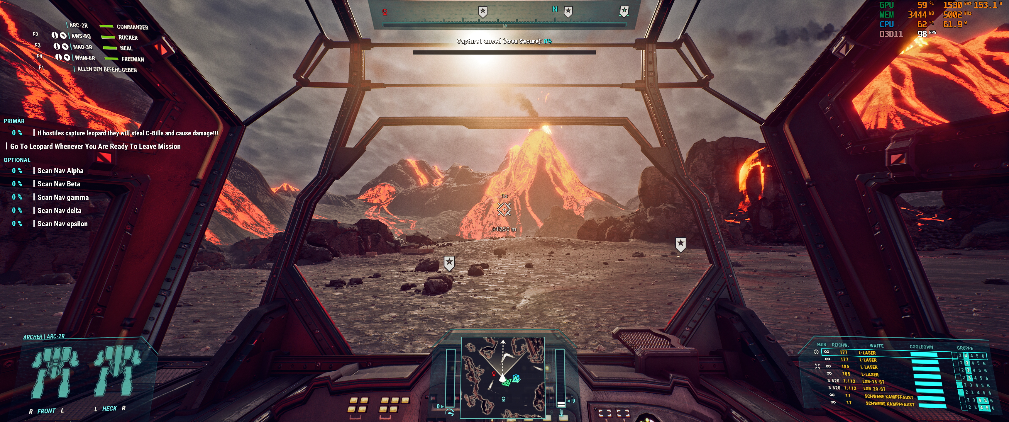

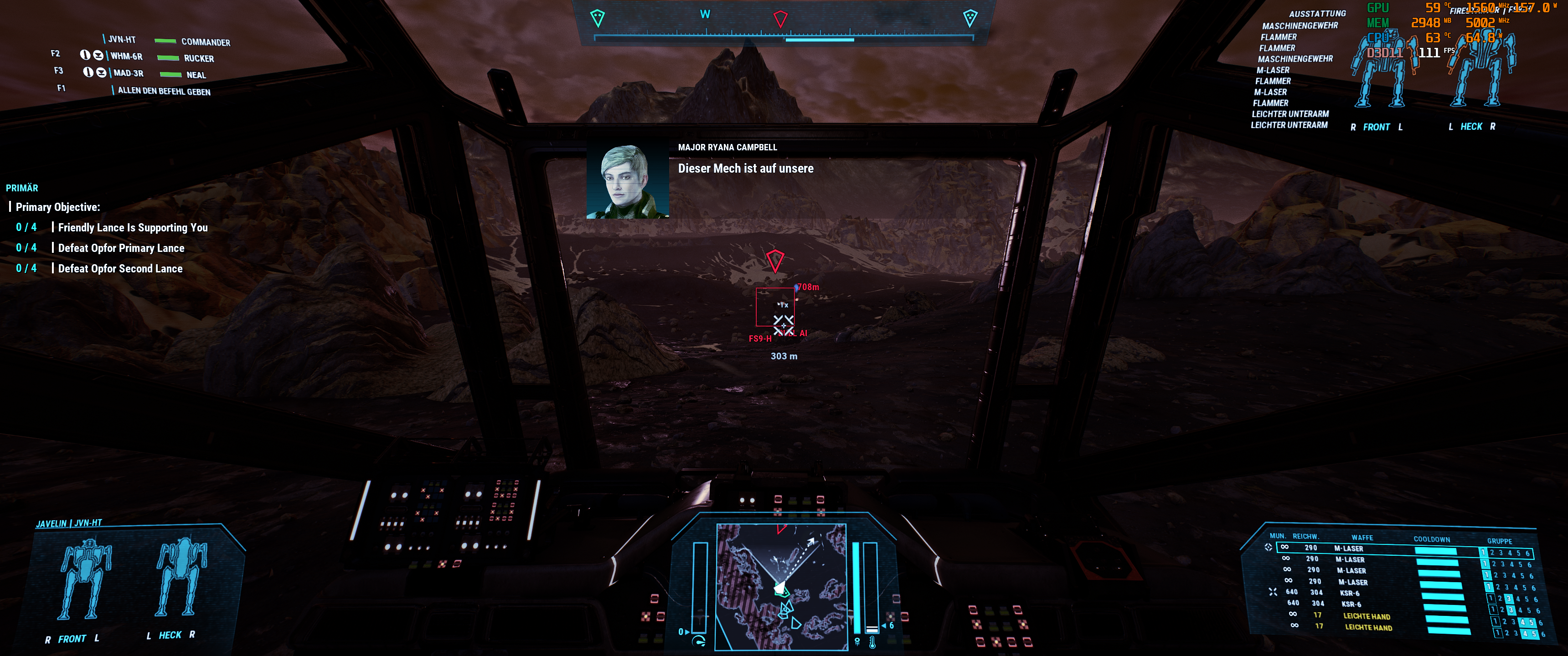

  • bei mechwarrior ist die framerate extrem abhängig vom biom (wobei es hier wohl ein update gab, was aber teilweise zu lasten der qualität ging (beim fungus z.b.)
  • mw5 DLSS Quality+Reshade
aber man sieht das man situativ mit dem minimal settings gut spielbare fps mit UWQHD bei weitestgehend max einstellungen zocken kann, und mehr saft nur temporär nötig wird
es ist defintiv sinnvoll, den desktop im idle auf 60hz zu setzen, und nur fürs zocken höher zu setzen
(bzw in der nvidia steuerung "höchstmöglich in anwendungen" zu wählen)

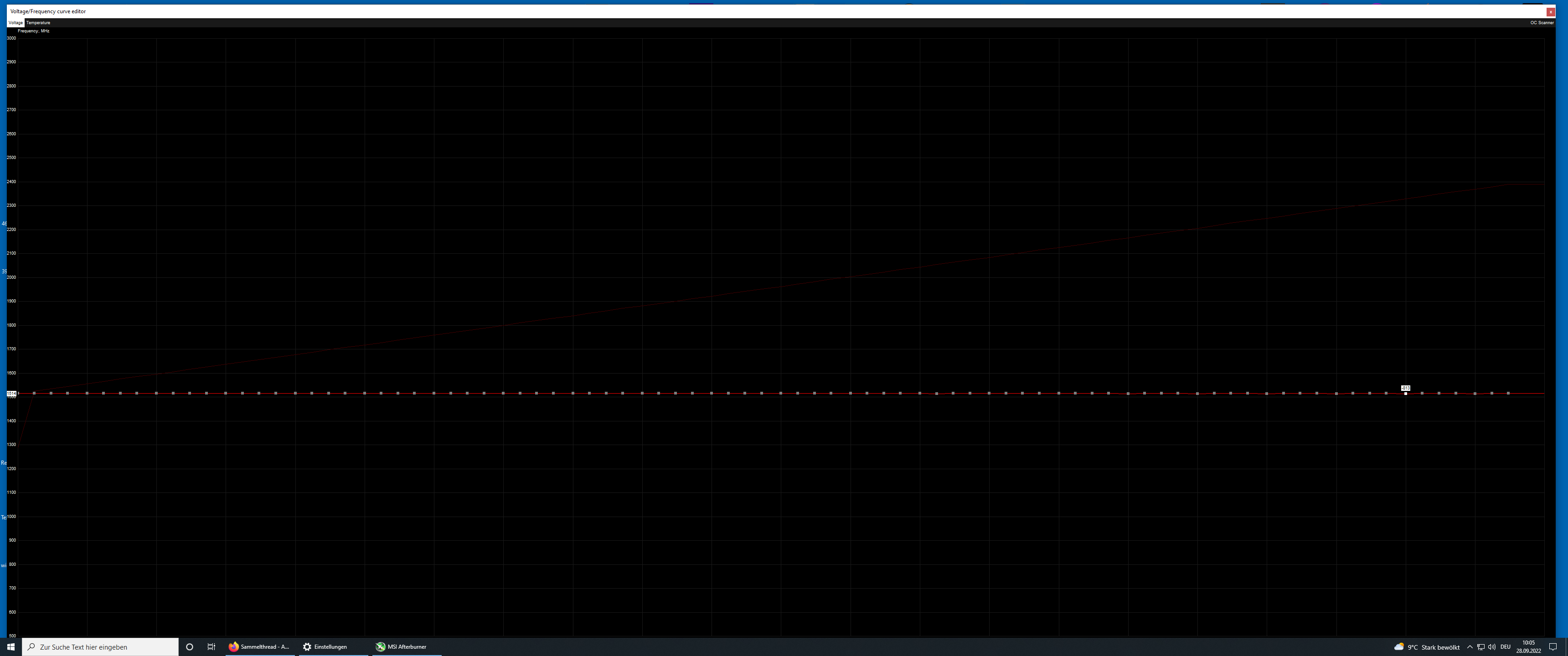

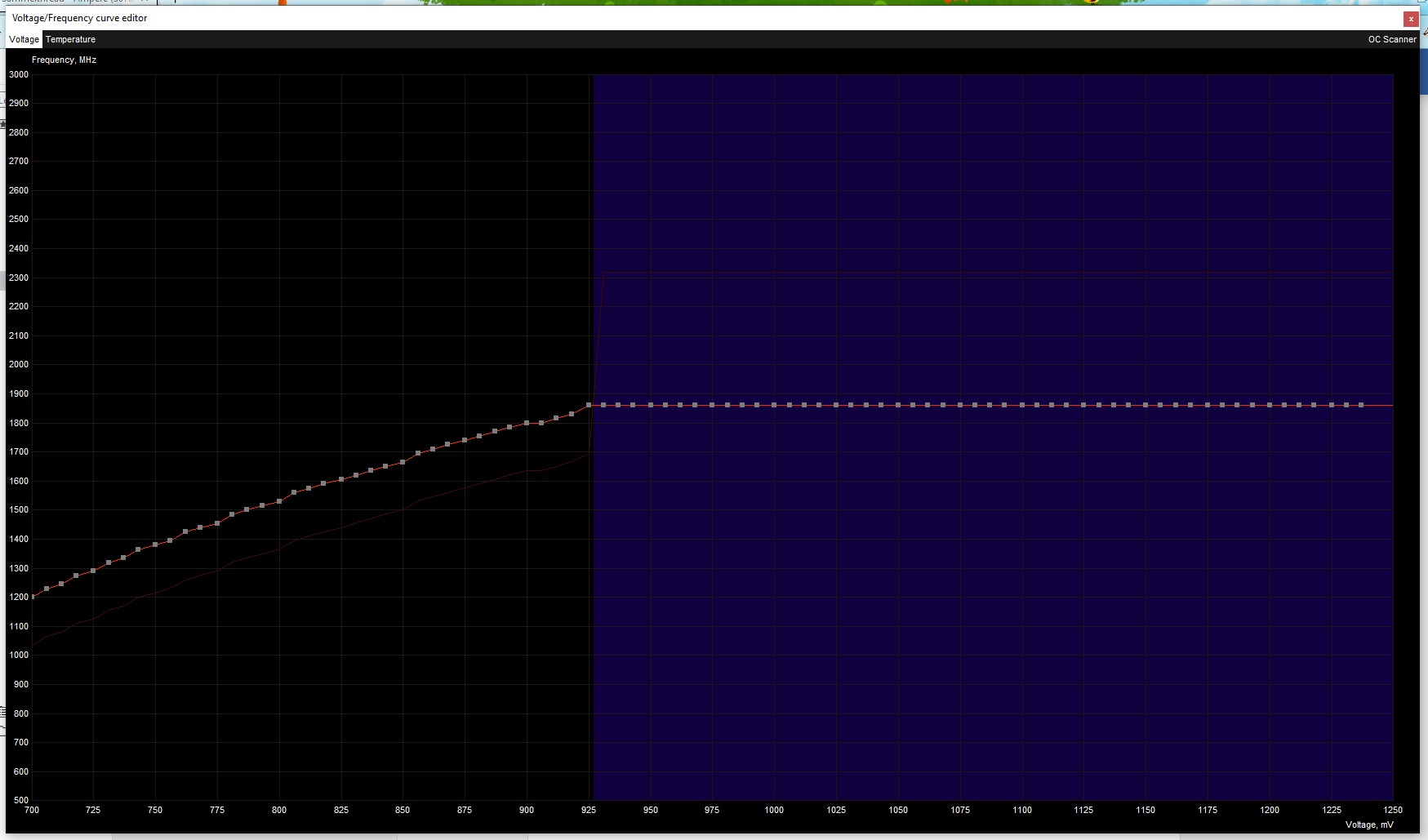

und auch nochmal die "Kurve" vom minimal profil hinzugefügt (1515@0.7).
simple as is. wobei ich gerade sehe, das ich eigentlich 1530@0.7 haben wollte aber der AB, welchem grund auch immer, die profile mal 15 runter 15 rauf ansetzt. meine GPU ist für die gezeigten spiele (+mehr) bei 1530@0.7 stabil, und das beeinhaltet auch schon das 30mhz hochtakten - wobei ich in den screenshots auch gesehen habe das die karte (teilweise) auf 1560 taktet, und das wären ja +75 sogar. Von daher isses latte, solange die GPU auf bis zu 1560mhz taktet.
minimal-kurve ist halt einfach eine durchgezogene linie, mit der spannung, die stabil bei 0.7v gehalten werden kann.

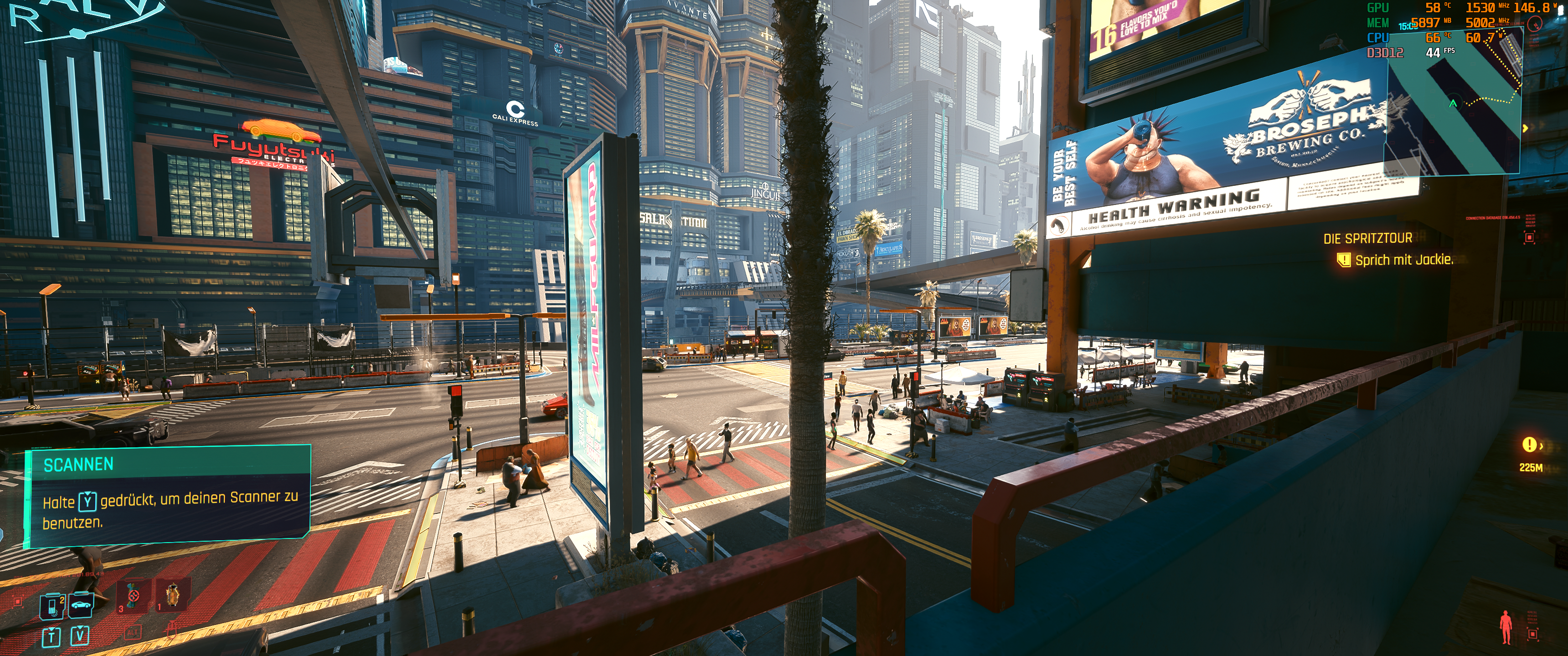

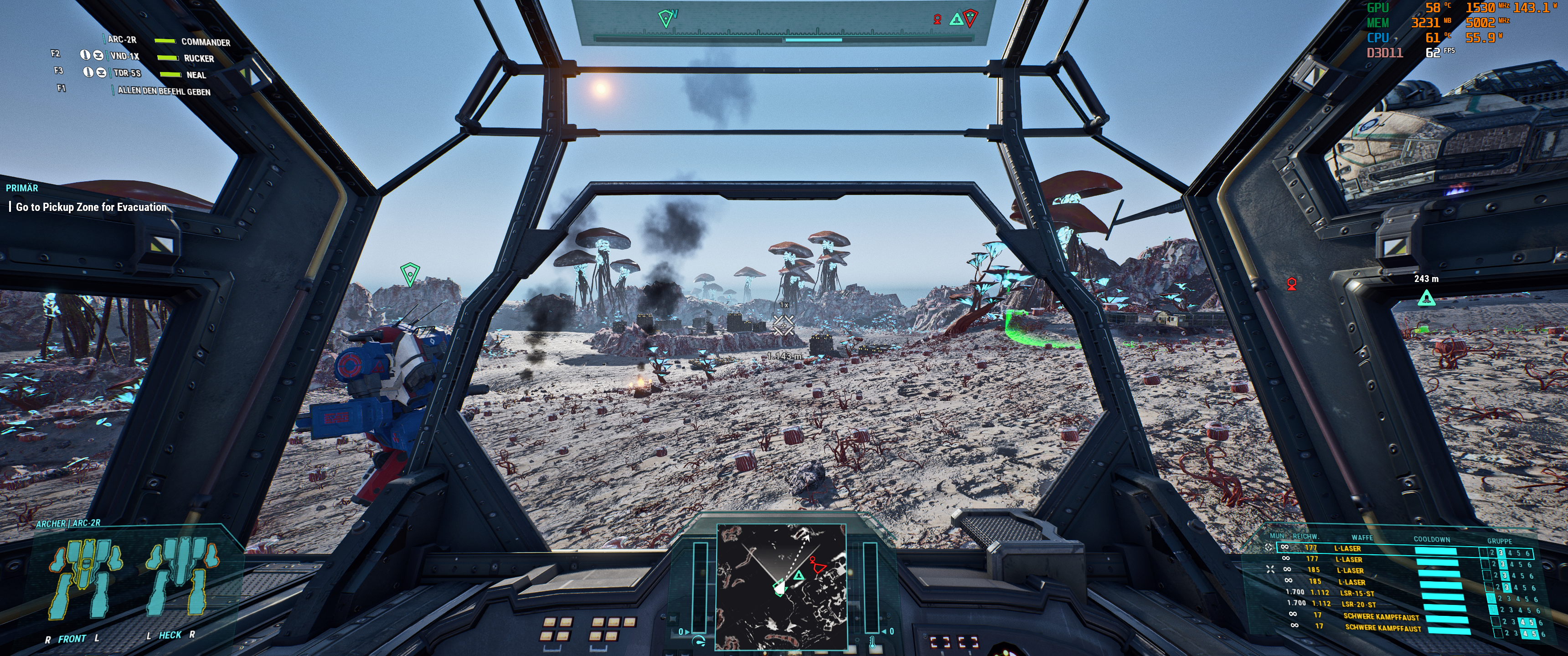

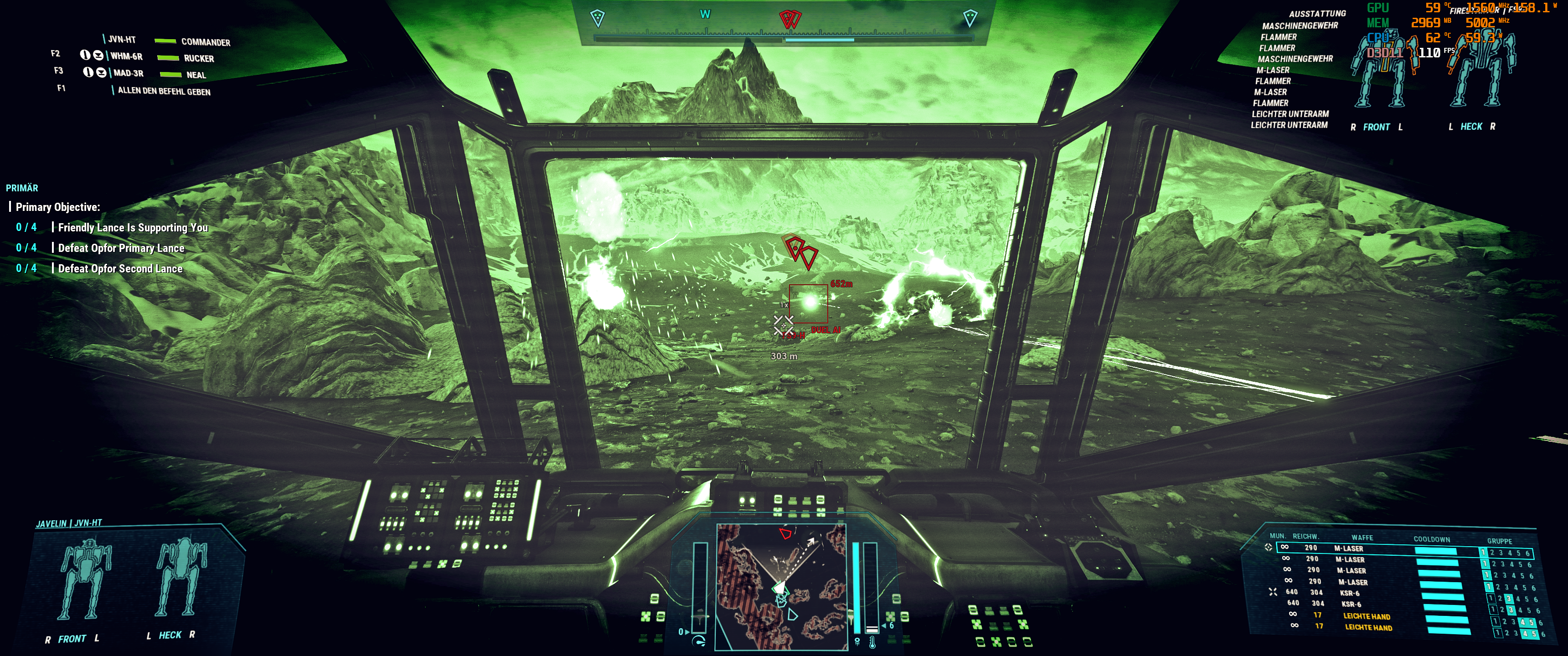

Mal 3 Screenshots von 2 anspruchsvollen MW5 biomen nachgeschoben wo man selbst mit DLSS (Quality) < 60FPS fallen kann. wie man auf den shots erkennen kann, ist jeweils auch nicht beonders viel los, wenn erstmal hunderte vom Raketen durch die Gegend fliegen oder Large Scale Battles im Gange sind, muss GPU-power nachgeschoben werden.
EDIT III:

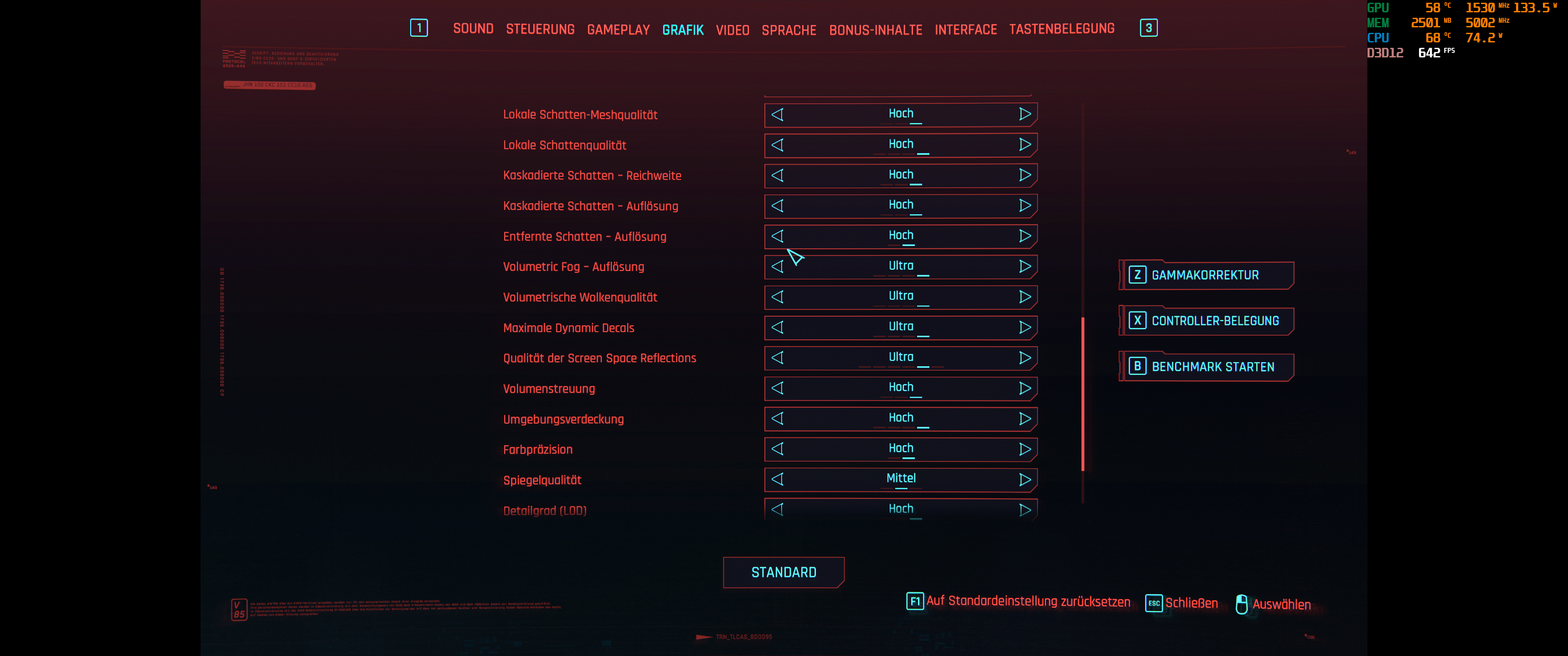

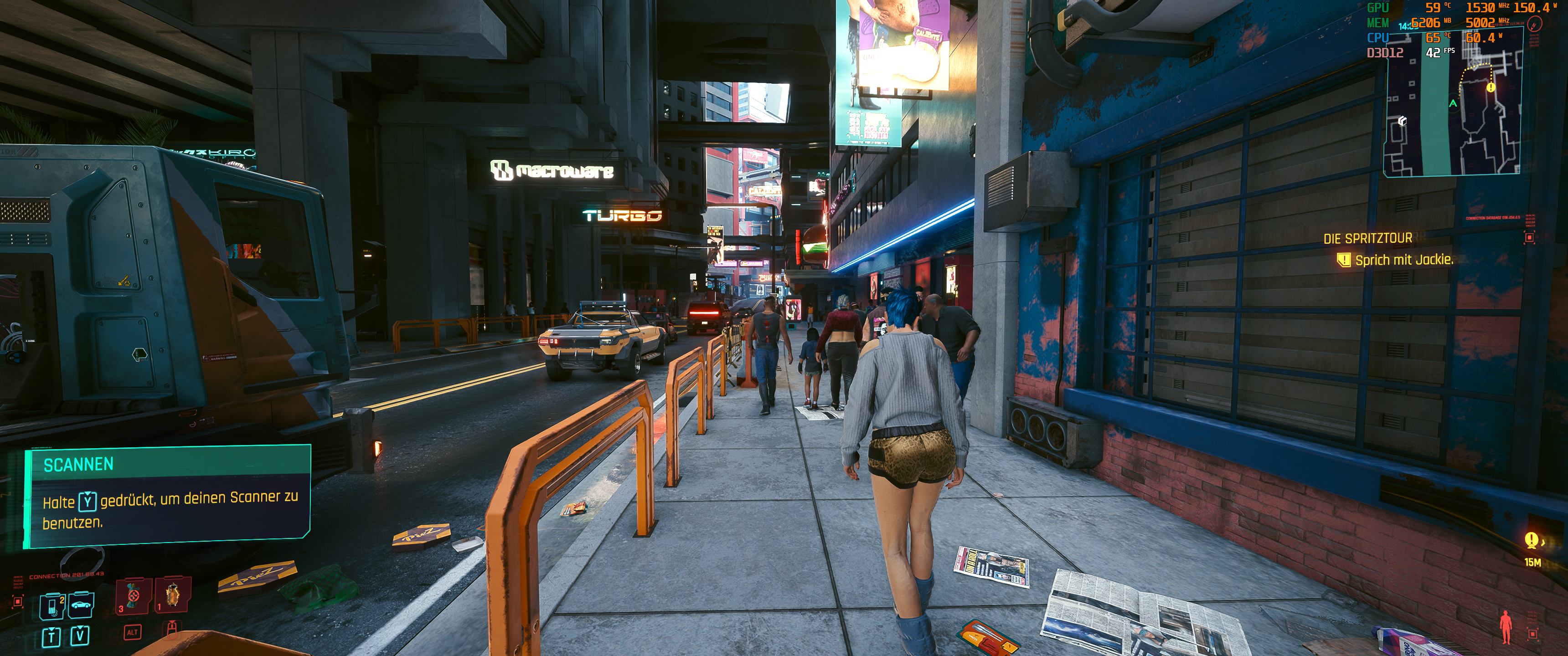

Mal 3 Cyberpunk Screenies nachgeschoben, mit DLSS(+HDR reshade) liegt man bei ca. 40-50 fps, bei weitesgehend Ultra/Hohen Einstelleungen in UWQHD - um sich hier zu steigern muss man ebenfalls deutlich mit WATT nachlegen.
Nichstdestotrotz, man achte auf die geringen Verbräuche, kann es eine Alternative sein hier und da an den Einstellungen zu optimieren, weitesgehend dieselbe optische Qualität zu erhalten und mit geringem Verbrauch weiterzuspielen. Die 3080 ist sehr effizient.

Nochmal ein update zu oben: bei 0,9V ist mir zweimal RDR² hängengeblieben. Das dauerte jeweils sehr lange, da dürfte ich schon jeweils an die andertalb Stunden gespielt haben. Ob es wirklich an der niedrigen Volt-Zahl liegt, weiß ich nicht, da sich die Temperaturen, Takt ja über die gesamte Spiellänge hinweg nicht mehr ändern. Hätte jetzt gedacht, daß die Kiste wenn schon nach einer halben Stunde oder so aussteigt, wenn das zu wenig ist. Zudem kommt da immer dieses Rockstar-Fenster, daß ein Fehler aufgetreten sei, kann daher noch weniger sagen, ob das Spiel hier nicht unterscheiden kann zwischen wirklichem Spiel-Fehler oder Spiel-Fehler, der aber PC-bedingt das Spiel zum absemmeln gebracht hat. Muß hier nochmal länger spielen mit dem ersten 925mV-Profil, ob das da auch auftritt.
Gibt es eigentlich eine Möglichkeit, zu der V-Reduzierung auch noch ein reduziertes Powerlimit abzuspeichern in's gleiche Profil? Weil im Moment ist es so: habe meinen 27"er zum probieren drangehängt, RDR² läuft selbst auf wqhd mit 1845mhz (schwankend, manchmal auch 1860 oder 1830) nur bei maximal 60% Auslastung. Da könnte man das PL ja mindestens um ein Drittel senken, vielleicht liegt dann 1400mhz bei 90% Auslastung an. Das hatte ich vor Tagen ja mal angedeutet, FH5 z.B. läuft so, unter 1000mhz, aber Karte immer um die 90% ausgelastet. Oder bringt einem das nichts, weil letztendlich die Spannung über den Stromverbrauch entscheidet?
Ich würde mir deswegen nicht den Kopf zerbrechen. Deine UV Settings sind auch mit 60% sparsamer wie Stock 60% Auslastung. Wenn du auf Zwang den Takt jedoch drücken möchtest könntest du im Nvidia Treiber die Energieeinstellungen anpassen. Wüsste aber nicht wofür.
Also vorweg: Grundsätzlich bin ich ja so zufrieden, wie es derzeit ist. Der gesamte PC verbraucht mit dem 19" Monitor in den Spitze 170w und jetzt mit dem 27er 200w (beide bei 60Bilder/s). Dreiviertel der Spielzeit ist man sogar darunter. Ich habe jetzt nicht mehr alles vor Augen, aber meistens spielt sich das alles so zwischen 56-60° ab. Alles tutti.
Wenn es jetzt aber nur ein Haken wäre, um das PL da auch noch mit reinzupflanzen, warum nicht. Mir ist schon bewußt, daß nochmal 20w weniger vielleicht 11€ pro Jahr ausmacht, wenn ich täglich 8h daddeln würde, darum geht es mir nicht. Wäre weiterhin so dieses Gesamtding, noch ein bisschen weniger Verbrauch, wieder 3° weniger, noch leiser als leise (jetzt höre ich ja nichts mehr).
wenn du das profil speicherst wird das aktuell gewählte powerlimit ebenfalls dazu abgespeichert. Probiere es mal aus. Alle settings die du unter einem bestimmten Profil speicherst gehören fest zu diesem Profil. Im nächsten profil kannst du das limit dann wieder anders setzen.
einzig die (custom) Lüfterkurve ist universell

hörst du in irgendeiner weise spulenfiepen bei deiner karte?
müsste ja bei 0.7v schier unhörbar sein die karte.
was für eine gpu is das? wieviel lüfter rpm hast du beim zocken?
meine lüfterkurve
fängt mit 0% bei 50°C an, steigt dann liniear auf 80% @ 64°C, und dann nochmal auf 95% @ 65°C
mit dem minimal setting bei 0.7v, steigt die karte max auf 58°C/59°C und pendelt da zwischen 40%/50%, was ca. 600 - 800 rpm sind. also mit 50% Lüfterleistung wird die wärmeentwicklung komplett gestoppt.
In der Tat ist das kaum hörbar. Wobei mein Gehäuse aber relativ "offen" konzipiert ist (also es ist nicht offen, aber es hat einen sehr guten Airflow auf Kosten der Dämmung, sag ich mal so, und direkt neben mir auf dem Desktop steht) von daher .. wenn man sich anstrengt würde man evtl. doch was hören.)
Spulenfiepen hat die Karte nicht.
Da ich aber grundsätzlich Kopfhörer beim zocken trage stören mich auch 95% Lüfter nicht wirklich, der Kopfhörer hat tatsächlich eine sehr gute Isolierung.
GPU ist eine Gigybyte Gaming OC RTX 3080 10GB.
