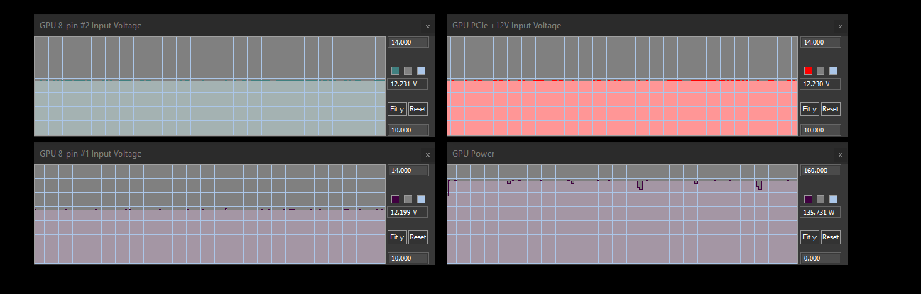

Sag mir doch gerade mal, was das für ne software ist, die du zum auslesen verwendest und ich teste das Ganze dann mal im Spielbetrieb mit meiner 3080 🙂Pyrukar schrieb:wow ... schonmal ganz kurz drüber nachgedacht, dass ich den beitrag geschrieben habe bevor du deine Quelle ergänzt hast ?* Anscheinend nicht, you're welcome
ach ja, @da!mon bei mir sehen die Lasten so aus, laut HWinfosieht mir nicht nach Leistungsspitzen aus
ist aber auch ein sehr synthetischer Lastverlauf den ich mit Stable Diffussion erzeuge ...
* ja ich habe tatsächlich ca 10 minuten gesucht ob ich ein tool vergleichbar mit MSI Afterburner für linux finde ... und ja ich habe direkt nach verfassen des beitrags CB verlassen, hab deinen Nachtrag also einfach wirklich nicht gesehen![]()

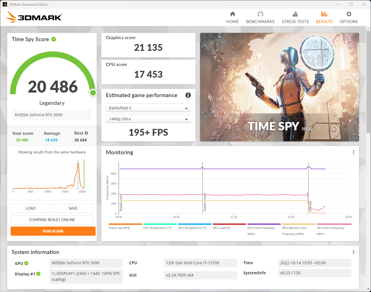

Also mich hats jetzt in den Fingern gejuckt und ich musste wenigstens in TimeSpy herausfinden, ob der neue Treiber etwas macht.
Insgesamt sind es nur ~1.5% beim GPU Score. Im besten Zustand jedoch 3.4% für die CPU. Also hat Nvidia schon was mit dem Overhead gemacht.
| Run | Treiber | GPU | CPU | Gesamt | Link |
| 1 | 522.25 | 21135 | 17453 | 20486 | https://www.3dmark.com/spy/31429674 |
| 2 | 517.48 | 20863 | 16878 | 20149 | https://www.3dmark.com/spy/31440175 |
| 3 | 517.48 | 20847 | 16942 | 20150 | https://www.3dmark.com/spy/31440303 |
| 4 | 522.25 | 21086 | 17095 | 20372 | https://www.3dmark.com/spy/31440487 |
| 5 | 522.25 | 21115 | 17264 | 20431 | https://www.3dmark.com/spy/31441052 |
