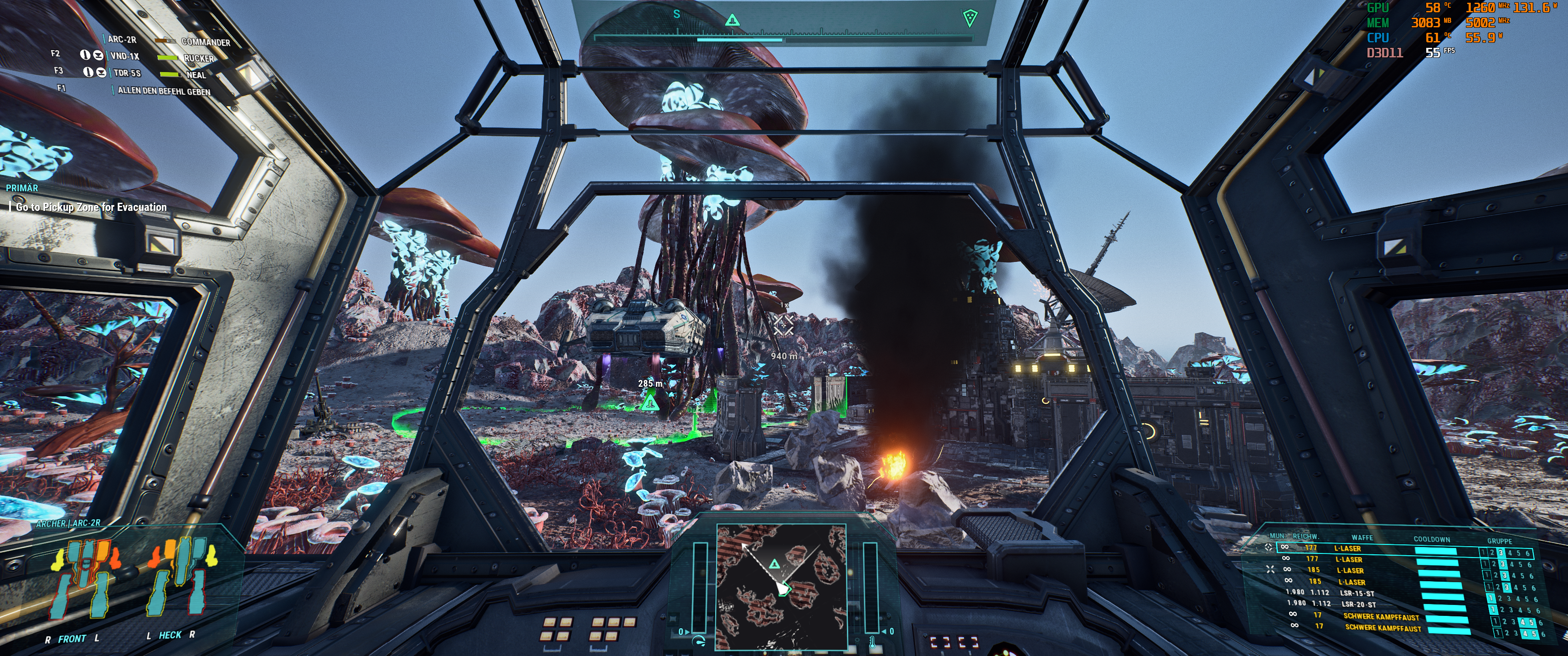

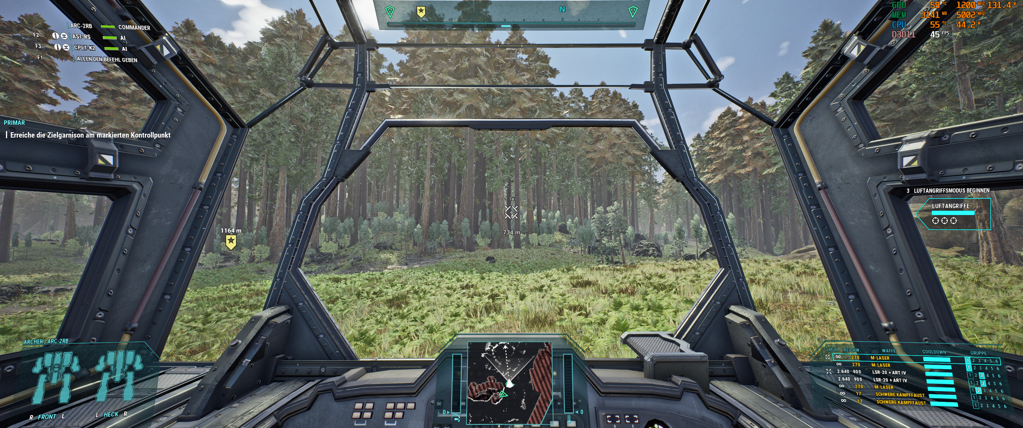

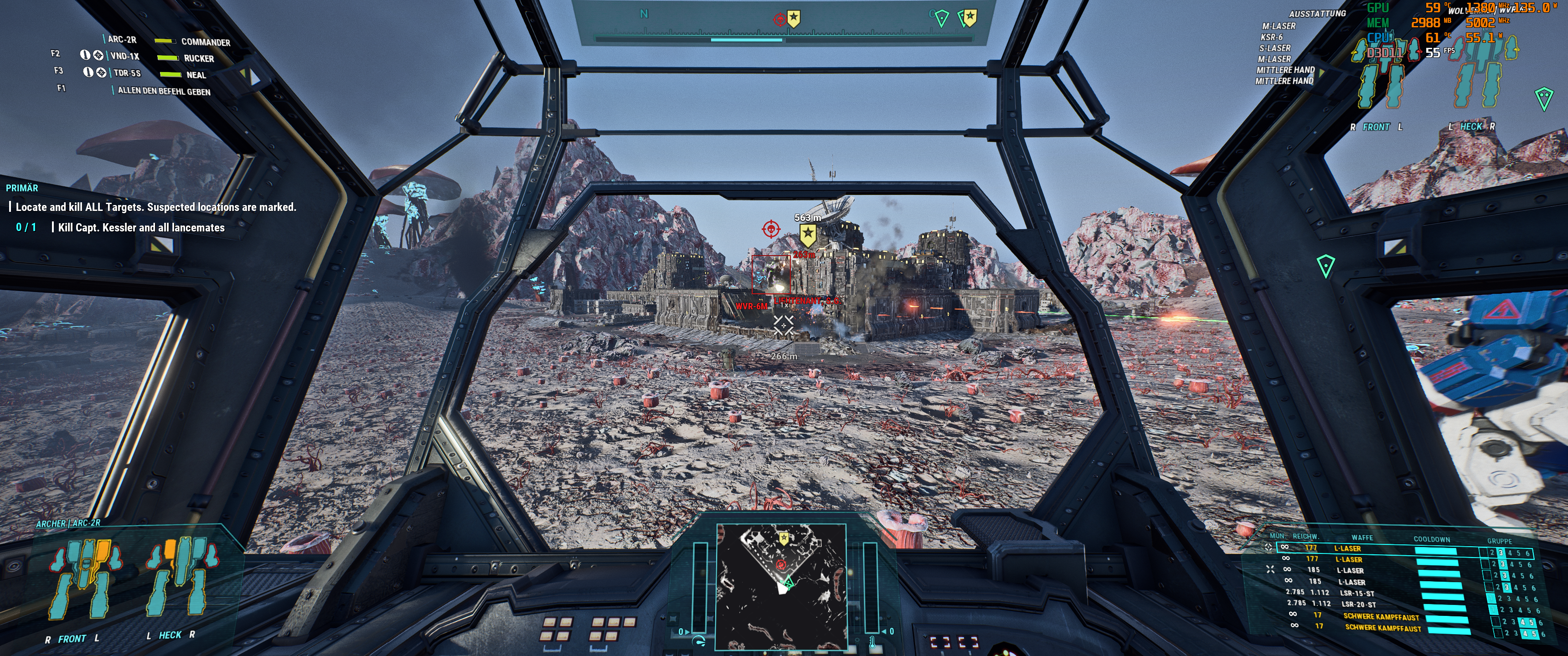

hab jetzt einfach mal das PL auf 100w (27% PL) gesetzt und gezockt. der takt wird natürlich nicht gehalten, der VRAM ist bei 5000mhz. Die Leistung bricht natürlich ein, bleibt aber dennoch bei BF5 z.b. > 50fps bei UWQHD und unveränderten Details, ist also trotz allem noch zockbar. Müsste man nochmal austarieren inwieweit ein paar W (10,20,30) mehr den takt z.b. > 1000 / > 750 stabilisieren, das wäre perfekt.
Vermutlich wird das mein "neues" standard setting. der gesamtverbrauch des rechners+monitors liegt bei < 250w.
hab jetzt mal das PL auf 133w gesetzt. Dieselbe Kurve wie in den 180w Settings (niedriger gehts von der Spannung her sowieso nicht). Leistunsgniveau entspricht hier dem einer 2070Super/1080ti.
Evtl. auf nen Tacken drüber. Was defintiv klargeht, wenn man low budget zocken will.
Da Time Spy bissi rigged reagiert auf niedrige/hohe Mem Takte, habe ich die Werte auch mal mit Heavenbenchs verglichen z.b. mit einer 3060ti und entsprechend interpoliert. Also mit 130w ist die 3080 definitiv bissi schwächer als die 3060 ti mit 200w (optimiert). Aber juckt ja keinen - für den energetischen low budget zock geht das ergebnis definitiv klar.

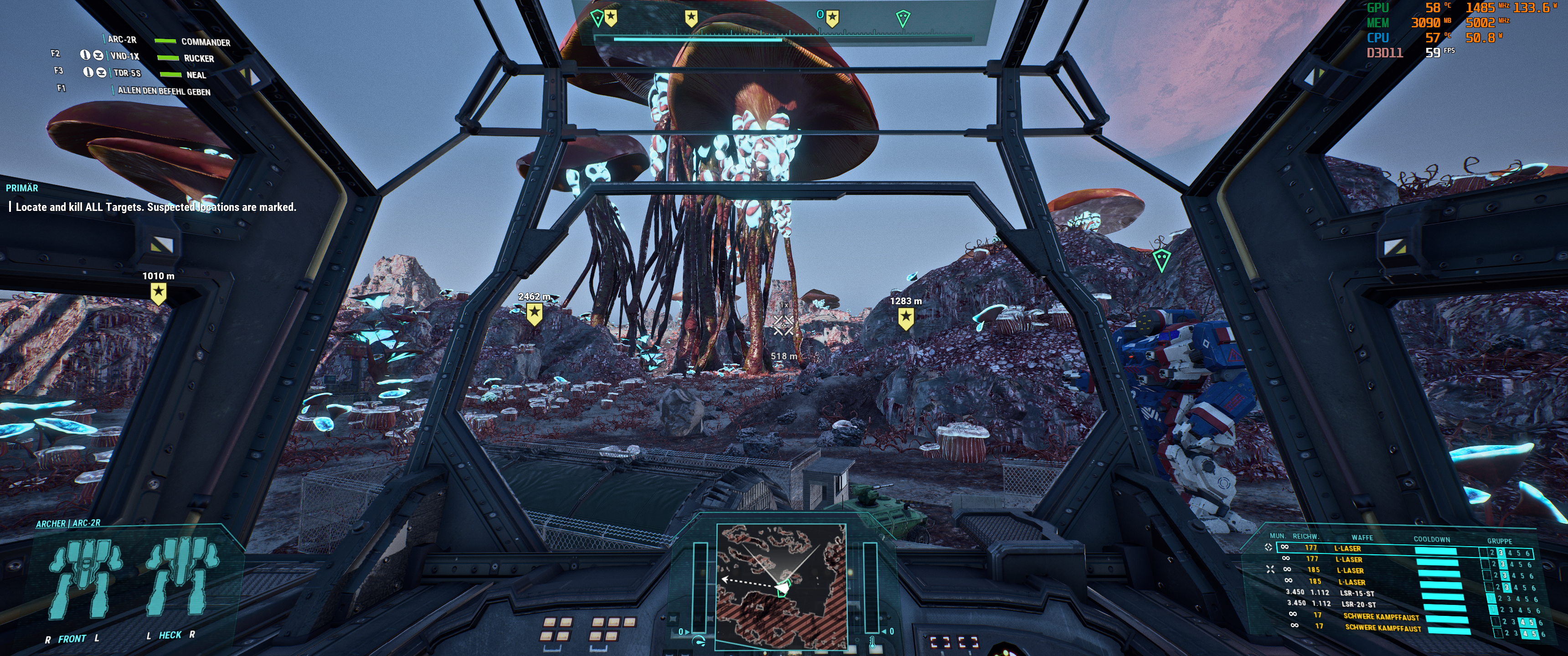

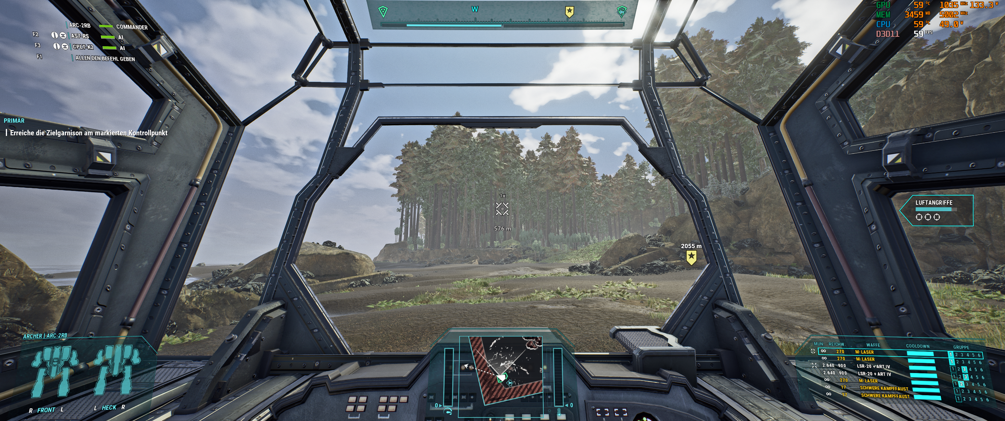

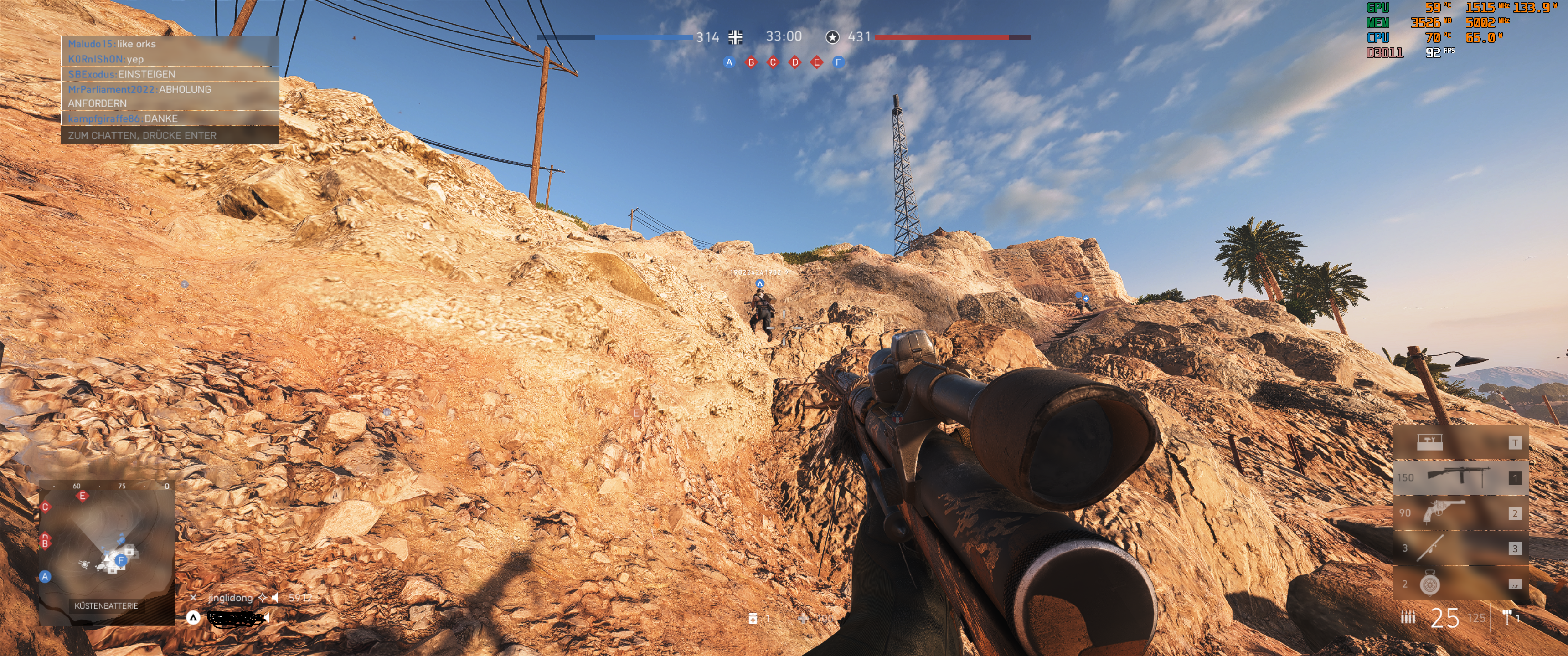

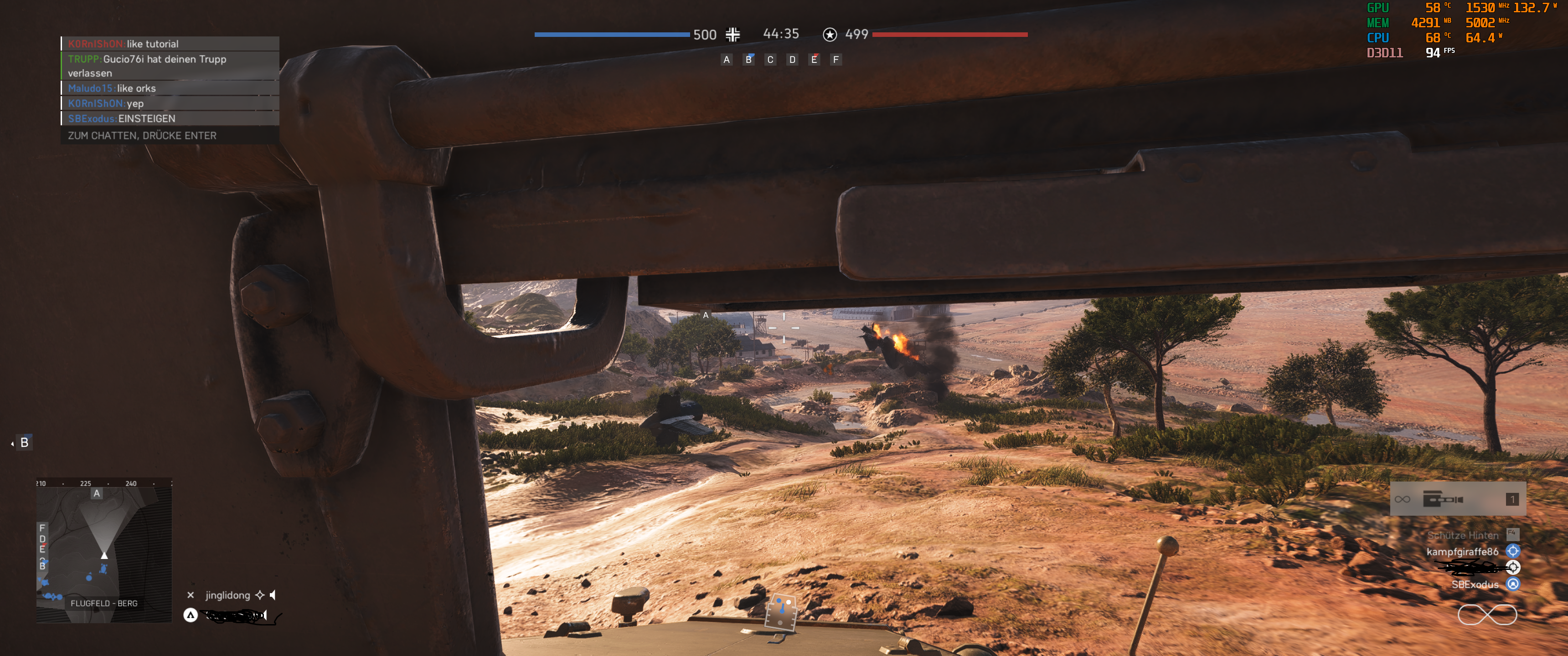

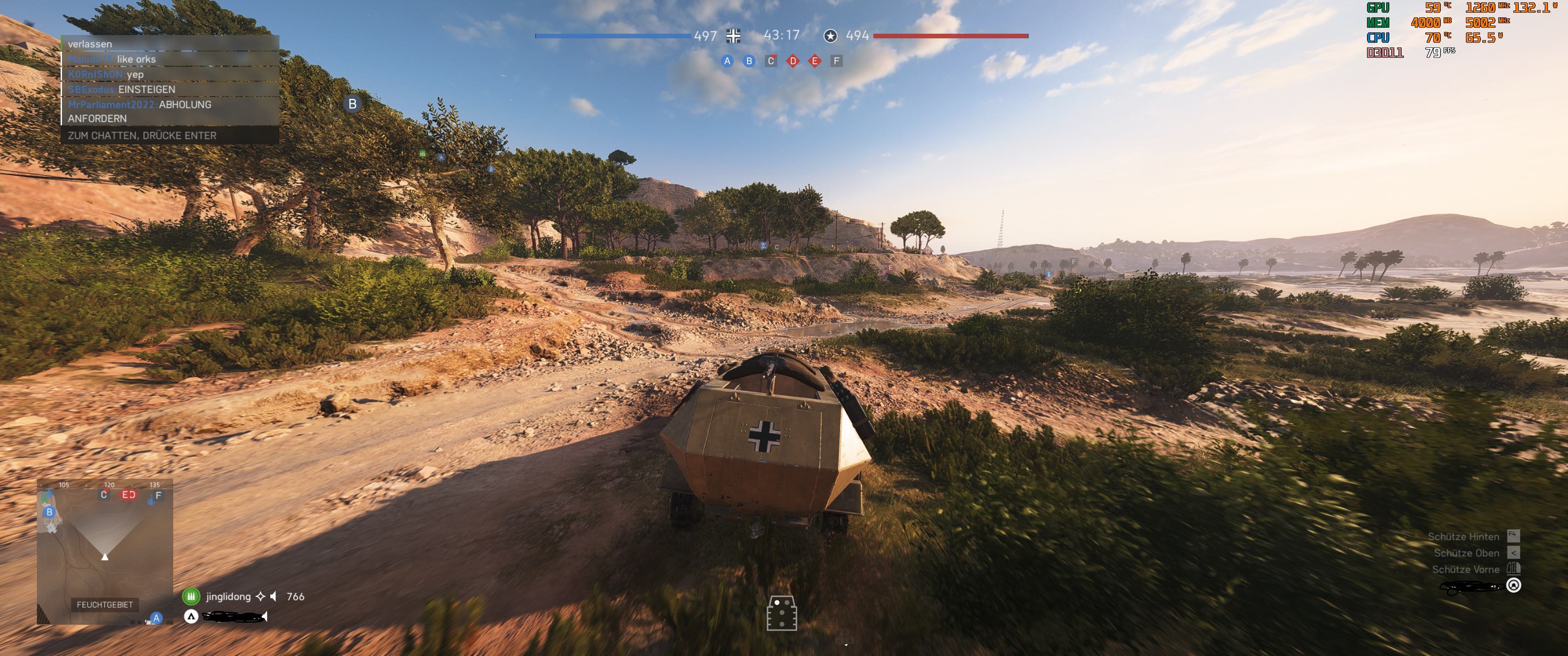

Games:
- in BF5 z.b. kaum Unterschied zur 180w version, GPU taktet sogar streckenweise bis 1530mhz.
damit ist die 130w version in BF5 z.b. der 3060 ti überlegen (sag ich jetzt mal so ohne es genau überprüft zu haben)

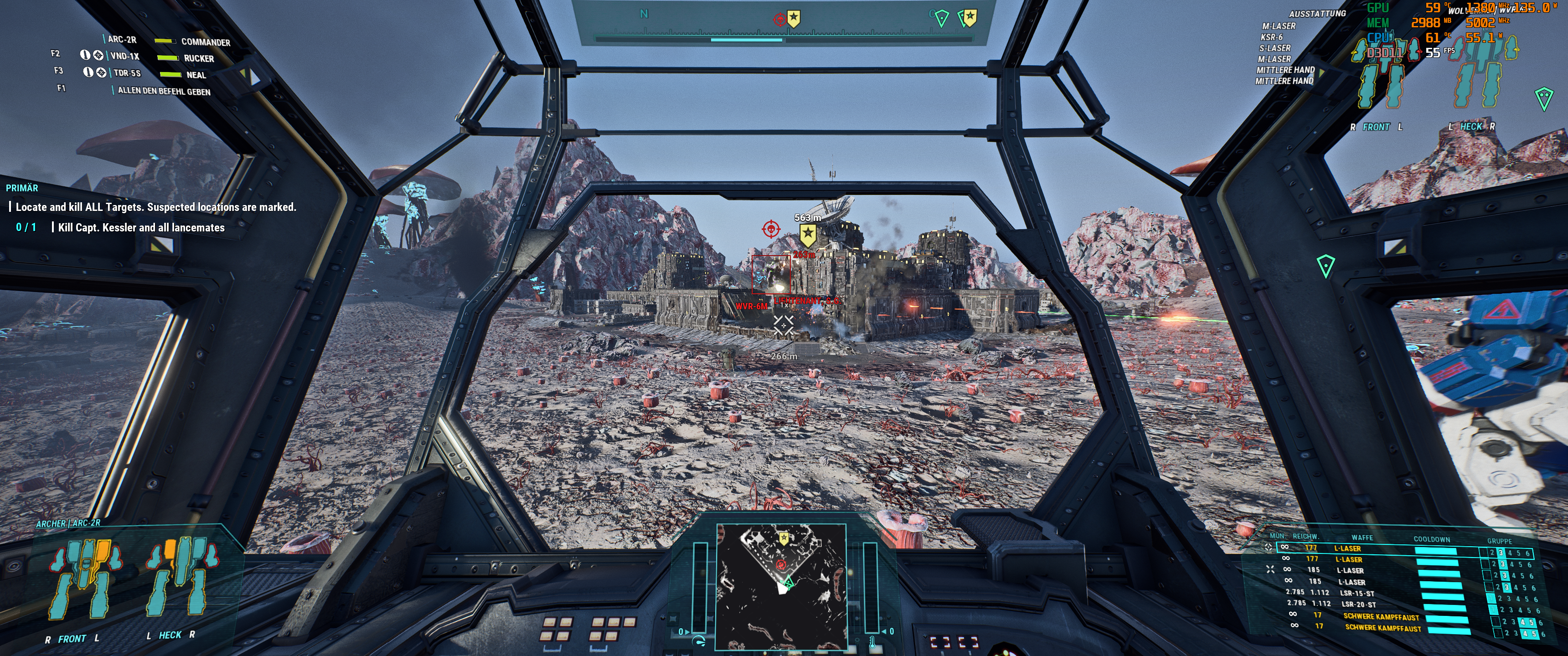

- in MW5 (reshade+dlss) auch in anspruchsvollen Biomen gut spielbar, kaum merkbare unterschiede zur 180w version
- cyberpunk minimale abstriche, aber im großen und ganzen dasselbe wie 180w und definitiv spielbar (reshade+dlss)
und natürlich FPS-begrenzung in jedem spiel aktivieren, sofern es möglich ist um den verbrauch in menues etc zu minimieren.

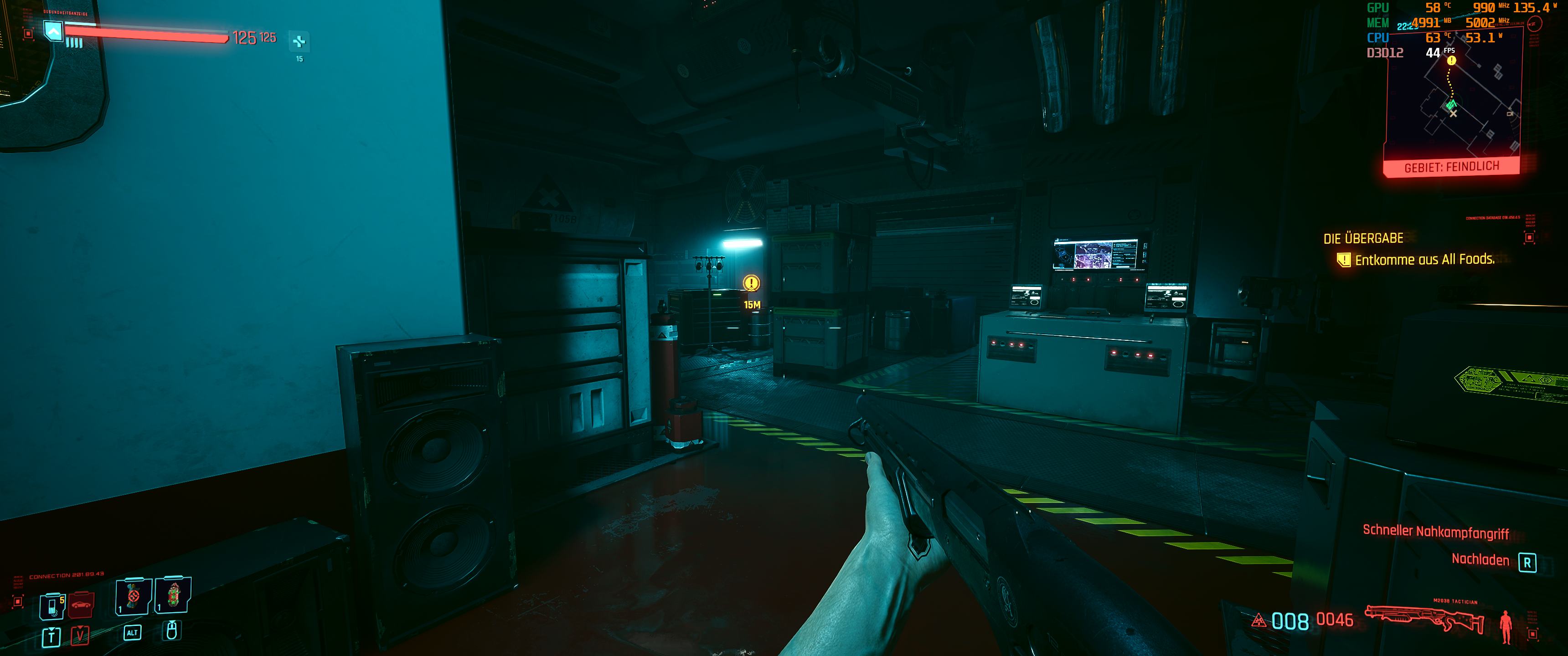

Vergleich:

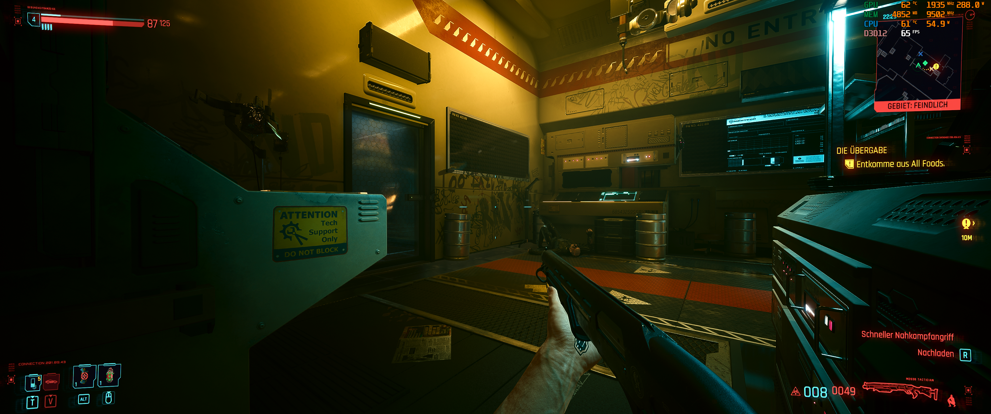

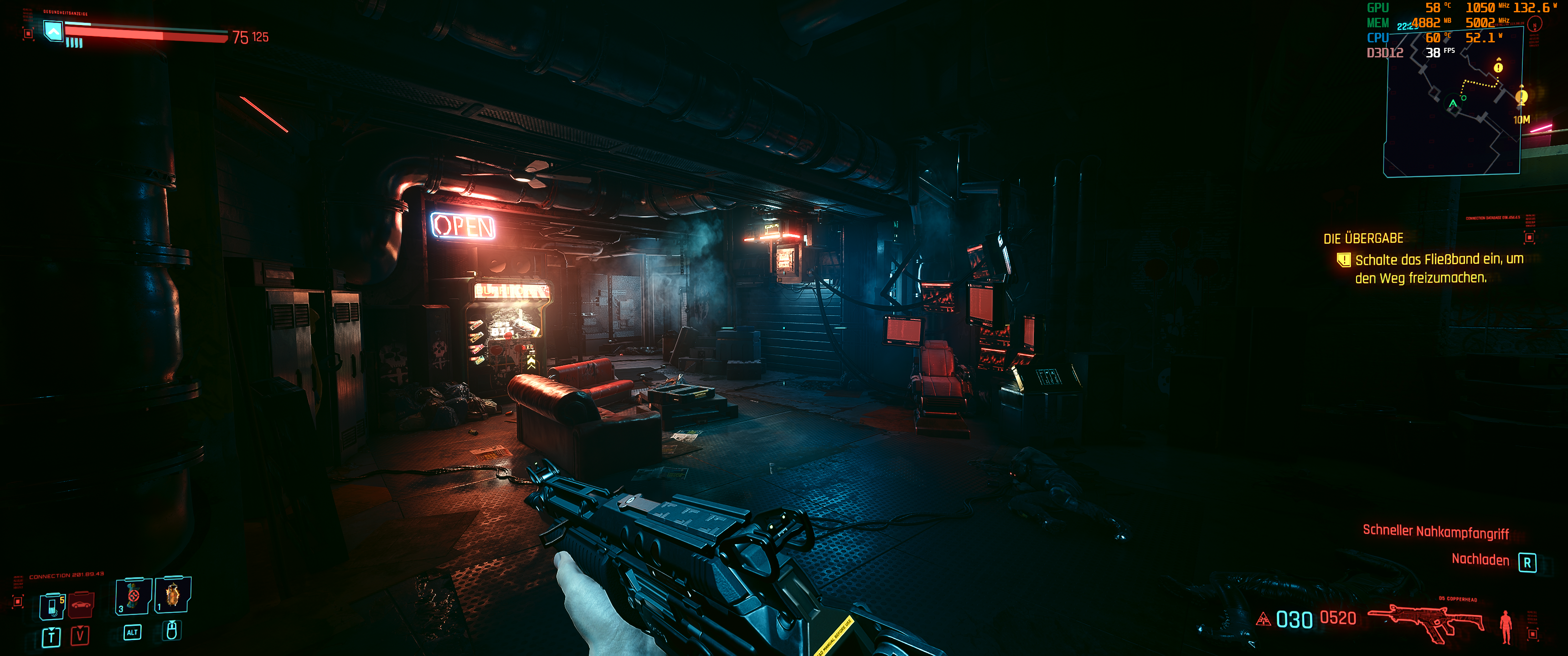

Cyberpunk:
Hier mal zwei Screenshots,
- der ERSTE im Screen Verbrauch +/- 290w, bei 1935@0.9v
65 fps
- der ZWEITE mit 130 PL bei 1530@0.7v)
42 FPS
+ 55% Leistung bei +123% Verbrauch
der erste screenshot stellt auch meine max. gamingstufe dar, PL ist zwar 100% (370w) aber die werden dank UV nicht erreicht. mein MAX setting mit 1980@0.937 wird nicht benutzt da zuwenig leistungszuwachs im vergleich mit 1935@0.9
aber man sieht das man mit ordentlich watt cyberpunk > 60fps pushen kann (alles max + reshade + dlss)
ist halt die frage ob man die +20 fps braucht und 200w mehr verbraucht

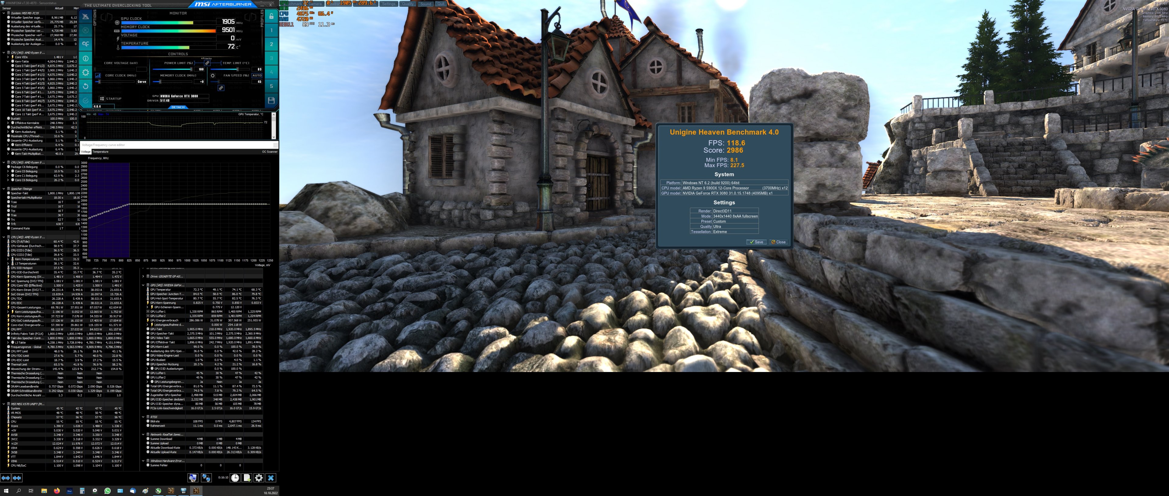

MSI GeForce RTX 3080 12GB Gaming Z Trio
Unigine Heaven Benchmark & Game stable sind aktuell 1905 MHz @0,825v.
Reaktionen: Melu76 und Buddha1337

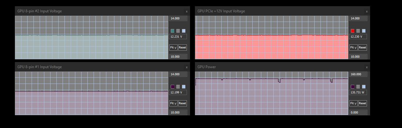

ach ja, @da!mon bei mir sehen die Lasten so aus, laut HWinfo :) sieht mir nicht nach Leistungsspitzen aus :) ist aber auch ein sehr synthetischer Lastverlauf den ich mit Stable Diffussion erzeuge ...
* ja ich habe tatsächlich ca 10 minuten gesucht ob ich ein tool vergleichbar mit MSI Afterburner für linux finde ... und ja ich habe direkt nach verfassen des beitrags CB verlassen, hab deinen Nachtrag also einfach wirklich nicht gesehen :)
