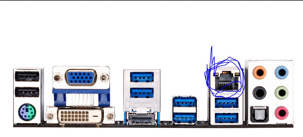

mein Problem ist, dass ich keine Internetverbindung habe, auch wenn das Ethernet-Kabel im Port ist.
Sollte das irgendwie falsch formuliet sein meinte ich, dass in dem Port das entsprechene Kabel steckt, ich aber trotzdem keine Internetverbindung hab.
Könnte ein Besitzer einer solchen Serie kurz gucken ob dieser Port sonst leuchtet? Ich bin mir gerade irgendwie nicht sicher, sollte dieser leuchten, dann wird meiner wohl kaputt sein :/

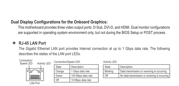

Ja, da sollte was leuchten bzw. blinken - siehe Auszug aus dem Handbuch
3 Ursachen:
  • Kabel defekt bzw ein falsches verwendet
  • keine Treiber installiert und der Port bleibt "tot"
  • im BIOS ist der LAN-Port nicht aktiviert
Der Port sollte leuchten es sei denn du hast ihn im Bios deaktiviert. Dort mal bitte schauen vielleicht leigt dort der Fehler.

Ein Lämpchen leuchtet durchgehend orange, das andere blinkt gelb.
