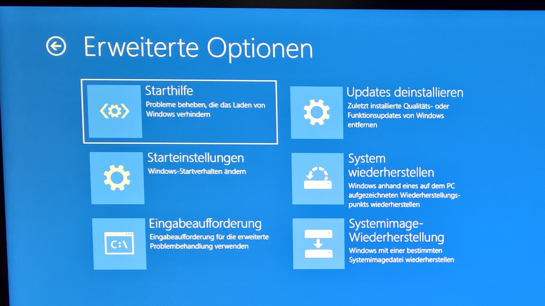

Und das Gedrückthalten der Shift-Taste während des Klicks auf "Neustarten" lässt Windows 10 zwar mit den Reparaturoptionen neu starten, ins BIOS kann man daraus aber nicht wechseln.
Bei win10 1903
Probelmbehandlung -> Erweitert -> UEFI Firmware -> neu starten
Reaktionen: coasterblog
@Vincy
Die Grafikanschlüsse des Mainboards sind ungenutzt, weil ich eine Ryzen CPU und keine APU verwende - für die Bildausgabe ist eine GTX 1060 zuständig, siehe Signatur. :)
@38911
Danke dir für die Schritt-für-Schritt-Anleitung, ich kenne diesen Weg, die Schaltfläche UEFI-Firmware gibt es bei mir aber schlichtweg nicht:
