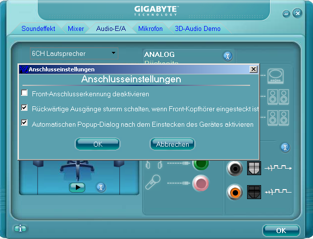

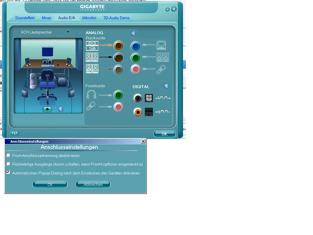

Stell mal im Realtekmanager ein, das die automatische Kabelerkennung eingestellt wird, neben Analog ist ein kleines Symbol mit einem Schraubenschlüssel drauf, sonst mal auf die Symbole mit den Anschlüssen klicken (da wo LB/L und C/Sub darufsteht mit der Maus drauf gehen, bei doppelklick öffnet sich eine Auswahl) und testen wo Sound kommt, evtl hast Du es falsch eingestellt, es muss auf 6 CH stehen. Evtl noch bei Digitale Ausgabe SP/DIF sperren.

hat auf jeden fall was mit der einstellung zu tun, zumal da ja dann alles extra leuchtet - auf das leuchtende symbol drücken und einfach konfigurieren !!
das ist bei dem onboard super gemacht
Juhu es geht fragt mich nicht warum :)
Danke euch allen

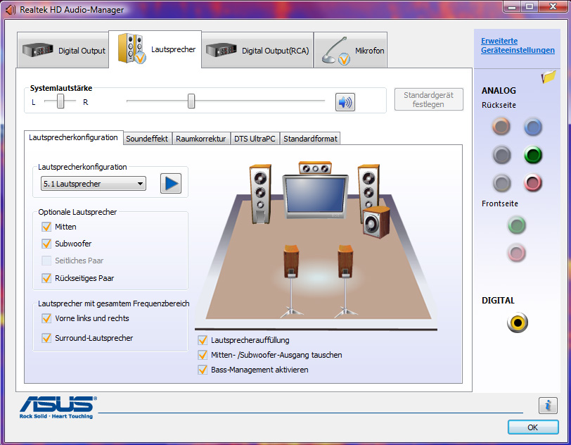

@werkam: Die Einstellmöglichkeiten und Infos sind bei ganz andere weil ich ein Asus Board habe aber trotzdem danke
So sieht meins aus
