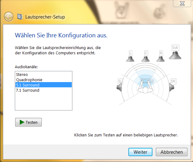

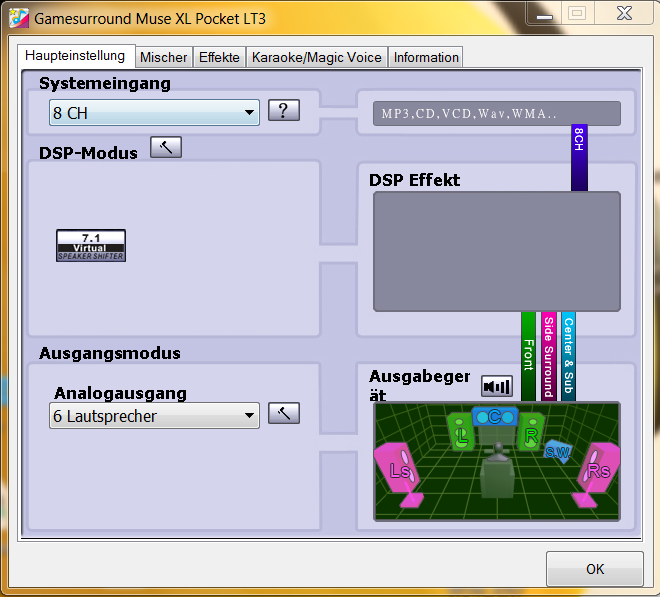

Hey Leute,
Ich habe ein Problem mit meinen 5.1 Boxen.
Ich verwende die externe Soundkarte "Hercules Muse Pocket" (das ist eine 5.1 Soundkarte). Zudem die "Logitech X-530 5.1 Surround Anlage".
Alerdings funktionieren meine hinteren beiden Surround-Lautsprecher sowie der Center Lautsprecher nicht. Wenn ich in den Manager meiner Soundkarte gehe kann ich die einzelnen Boxen anspielen. Da funkrionieren alle Boxen. Wenn ich aber Musik anhöre gehen nur noch das Vordere Paar und der Subwoofer. Als Ich sie neu bekommen hatte hat alles geklappt. Ich konnte 5.1 hören. Aber mittlerweile eben nicht mehr. An was kann das liegen ?
Danke schon mal
Dregsglumb :)

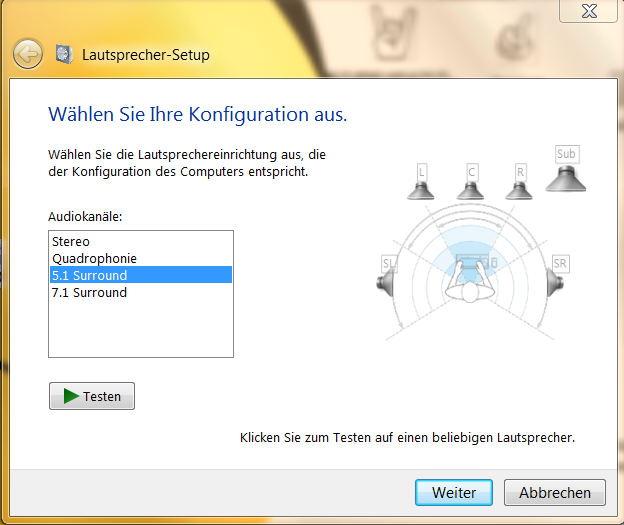

Ich hab im Anhang 2 Bilder.
Das die Musik in "5.1" wiedergegeben wird hat zu Anfang noch geklappt.

Geh mal bei den Windows-Einstellungen nicht auf konfigurieren, sondern auf Eigenschaften und dann auf Dolby.
Dolby Pro Logic aktivieren und es sollte alles so sein wie gewünscht.
Aber ehrlich...selbst wenn es mal geklappt hat....normale Musik die in Stereo aufgenommen wurde klingt doch total schrott in 5.1.....
Rechtsklick auf dein Lautsprechersymbol -> Wiedergabegeräte -> Eigenschaften -> oben bei den Reitern dann auf Dolby, sofern das bei dir vorhanden ist. (Alternativ eben über Systemsteuerung -> Sound -> Einstellungen....)
Wenn nicht sollte auch die eben vorgeschlagene Variante funktionieren, bei den Windows-Konfigurationseinstellungen nicht auf 5.1, sondern auf Stereo zu stellen
