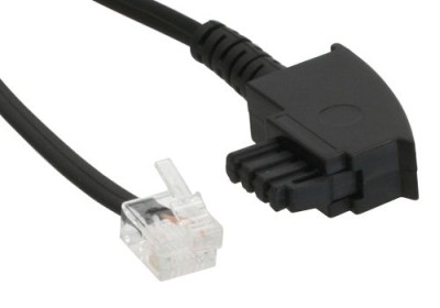

Das ist ja das was mich verwirrt (ich telefoniere nicht über VOIP). Ich hab die Eumex nicht am NTBA angeschlossen. Der NTBA hängt direkt am Splitter und daran meine beiden ISDN-Telefone. Die Eumex hängt ebenfalls am Splitter. Ich hab auch noch nie irgendwelche MSN Einstellungen gemacht ... aber Anlage funktioniert soweit einwandfrei ;-)
Mein NTBA hat drei Steckeranschlüsse. Zwei Stecker (sehen aus wie normale Netzwerkanschlüsse) sind mit den Telefonen belegt. Der dritte geht zum Splitter und hat einen ähnlichen Stecker (mit der Nase etwas verschoben ... kanns leider nicht besser erklären).
So ein Kabel geht von meinem Splitter zum NTBA: http://www.noxelectronics.de/images/produkte/9918.jpg
Der ist korrekt angeschlossen, um nun die Eumex mit dem NTBA zu verbinden, solltest Du mal ein Telefon abnehmen und daran die Eumex anschliessen, wenn sie nicht mit dem NTBA verbunden ist, kannst Du auch die Anlage nicht benutzen.
