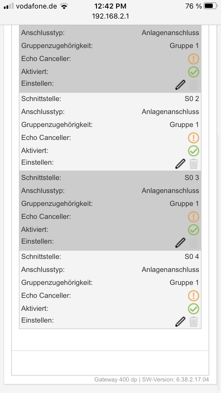

Konnte heute das Ganze etwas näher begutachten, in den Zyxel Gateway kann ich mich auch einloggen, die Daten stehen aufm Router hinten. Allerdings bin ich jetzt fast mehr verwirrt als vorher.
Also erstmal ist die Fritze "totes Fleisch", die ist doch nur an den LAN-Anschlüssen belegt. Ansonsten ist da alles mögliche wild verkabelt in der Firma.
Zu meiner Verwunderung sind die S0 Anschlüsse des Zyxel NICHT belegt, aber beide WAN-Anschlüsse. Der WAN2 geht per Patchkabel auf eine lose aufm Tisch liegende Netzwerkdose wo ein CAT7 Kabel mit nur 4 Drähten belegt, weiter geht. Ich gehe davon aus dass dieses Kabel vom Router zu der Telefonanlage in der Werkstatt paar Meter weiter geht (ist nen auffallend gelbes Kabel welches teilweise sichtbar nachträglich verlegt wurde) und dort dann auf den Eingang der TK-Anlage - was ja ISDN ist. Also eigentlich müsste aber diese Verbindung doch an einem S0 Anschluss des Zyxel gehen und nicht auf den Wan (ETH) Anschluss?!
Ich vermute aktuell dass jemand das Kabel umgesteckt hat am Router und deswegen die TK-Anlage nicht geht?! Oder dieses wilde Netzwerkkabel geht doch woanders hin, doch wo wäre dann die TK-Anlage angeschlossen...dass die TK-Anlage auf den Netzwerkanschluss geht kann doch nicht sein oder?

Ansonsten ist deine Annahme korrekt, der Zyxel läuft im Anlagenanschlussmodus, hier gehen die meisten ISDN Telefone nicht. Du kannst den aber leider auch nicht einfach auf Mehrgeräte umstellen, das beißt sich mit der Konfiguration SIP Trunk und funktioniert nicht. Die meisten kleinen Telefonanlagen laufen auch nicht im AnlAs-Modus, die kleinste die ich da kenne ist die Eumex 800 oder irgendwas von Auerswald.
Reaktionen: Senfnase

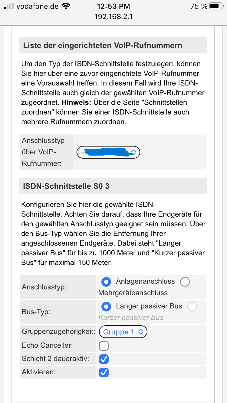

Da muss ich nochmal nerven weil's mich voll interessiert: In den Einstellungen vom Zyxel kann man jeden der einzelnen vier S0 Anschlüssen konfigurieren und dort auswählen ob Mehrgeräteanschluss oder Anlagenanschluss. In meiner Vorstellung kann ich also dem Anschluss so eine MSN zuordnen und ein ISDN-Telefon dran betreiben - aber funktioniert das nicht so?
Daheim habe ich ne Eumex 209, die ist auch uralt und die kann sowohl am Anlagenanschluss als auch am Mehrgeräteanschluss betrieben werden. Hab gesehen dass einem so Telefonanlagen teilweise geschenkt aber auf jeden fall sehr billig hinterhergeschmissen werden - vielleicht wird das die endgültige Lösung

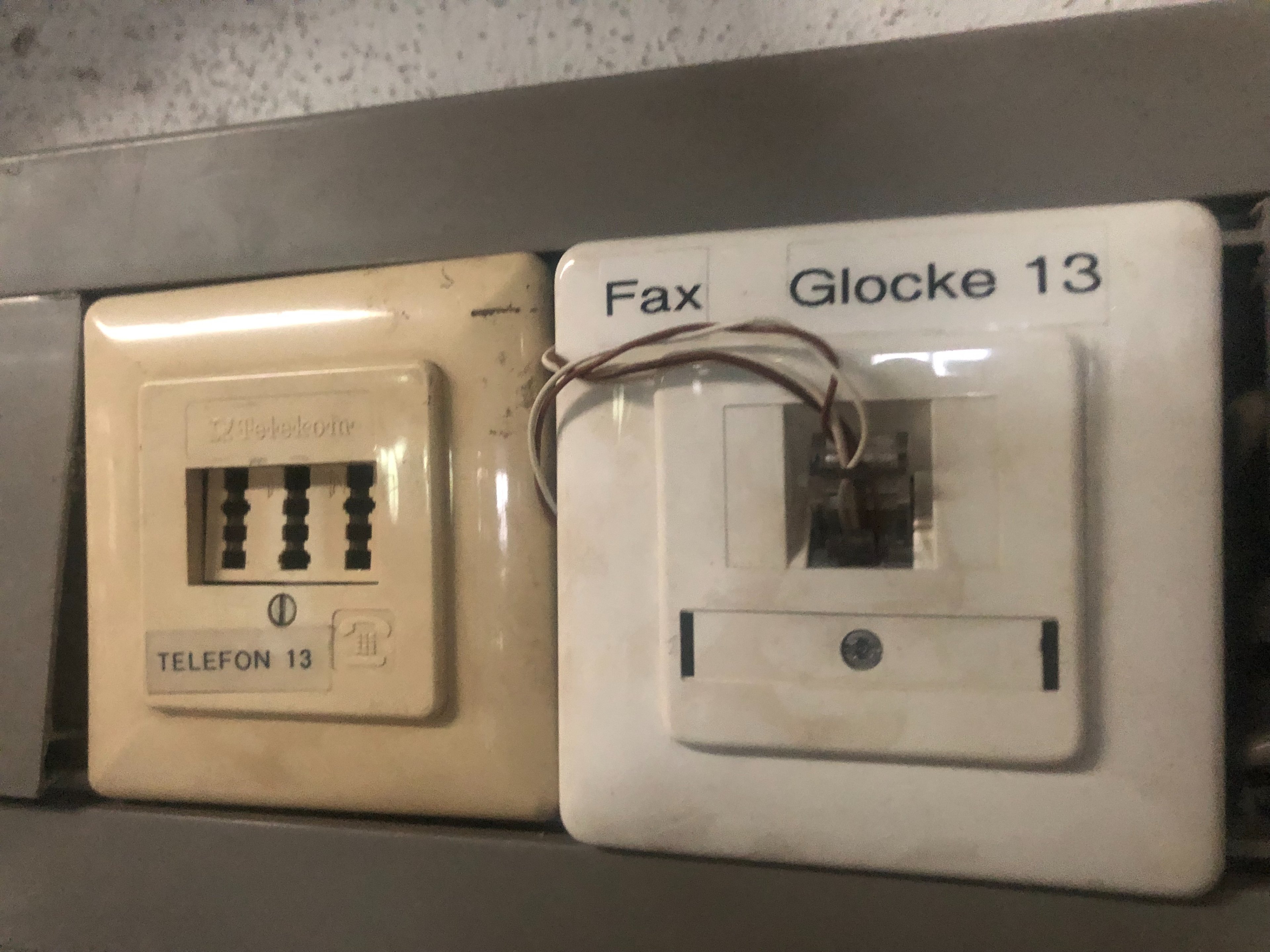

Und das alles nur weil wahrscheinlich ein RJ45 Stecker 2 Zentimeter neben der richtigen Position falsch eingesteckt war....
