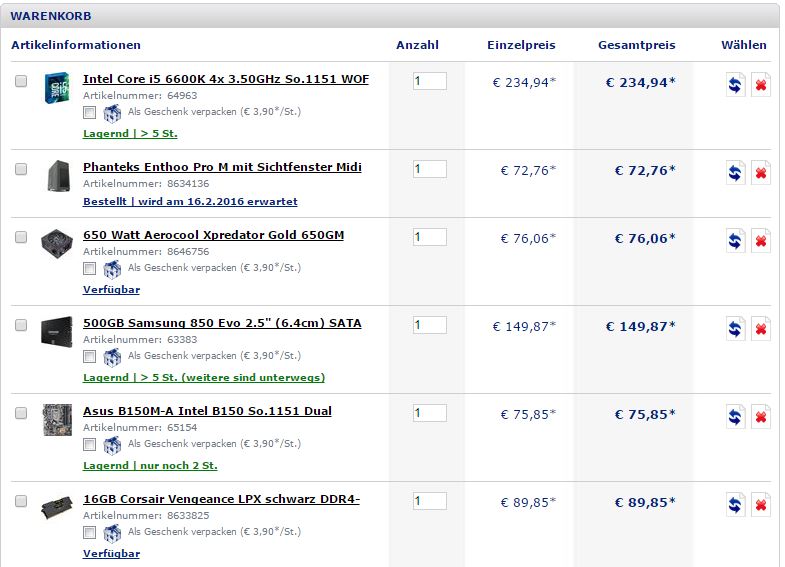

Hab mich für einen i5 6600k entschieden. Gibt es bei den Mainboard momentan irgendwelche Schweinerein, die man beachten sollte? Aktuell habe ich mich für ein Asus B150M-A Intel B150 So.1151 Dual entschieden.
Ach ja und einen Kühler bräuchte ich auch noch, da das eine nicht Boxed Version des CPu ist. Hier irgendwelche Empfehlungen?

Eine K CPU mit einem B150er Mainboard zu paaren macht einfach keinen Sinn, da die B150er nicht overclocken können, die k CPU jedoch dafür ausgelegt ist.
Ändern würde ich weiterhin das Netzteil. Da reicht ein
http://www.mindfactory.de/product_info.php/450-Watt-Cooler-Master-GM-Series-Modular_937511.html
Beim RAM würde ich ebenso runtergehen auf:
http://www.mindfactory.de/product_i...e-4-DDR4-2400-DIMM-CL15-Dual-Kit_1013788.html
Ansonsten würde ich mir bei Corsair und co (Außer GSkill) keinen Kit mehr holen. Bei einem Defekt wird immer das komplette Kit eingezogen. Das heißt dass man unter Umständen ein paar Wochen ohne RAM da hockt, es sei denn, man hat DDR 4 ErsatzRAMs daheim. Daher würd ich immer einzelne DIMMs kaufen. Macht ja auch keinen Unterschied. G.Skill bietet hingegen derzeit als einziger an, bei einem RMA FAll nur einen von beiden RAMs zu nehmen und auszutauschen.
