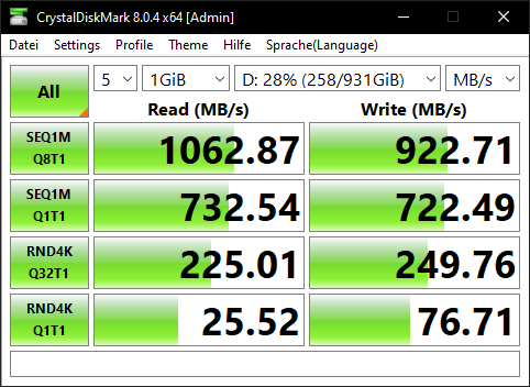

Wenn ich die externen SSD's mit USB-C Kabel direkt an USB-C Port von Notebook oder PC verwende,habe ich bis 700mb/s

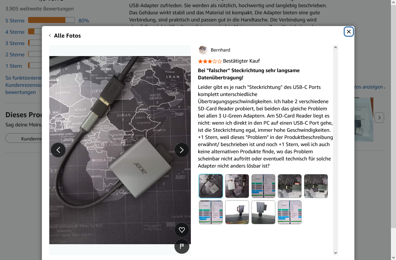

Hast du dir mal die bewertungen bei Amazon durchgelesen? Da sind einige, die von unterschiedlicher Übertragungsgeschwindigkeit, je nach steckrichtung, schreiben.
Steck mal das USB C Kabel anders herum rein. Vieleicht hilft es ja.
Warscheinlich gibt es da probleme mit der/ den Kontakten/kontaktierung.

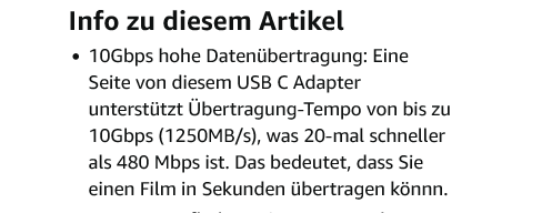

Ps: hab da noch was in der Produktbeschreibung gefunden. 😅
Man beachte nach dem doppelpunkt.😱
