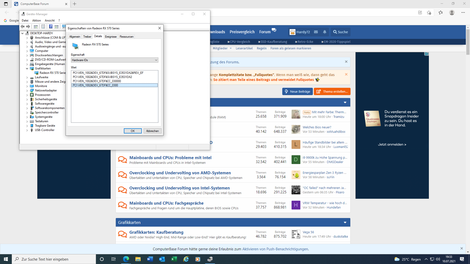

Die Hardware-ID findet man im Gerätemanager. Das gewünschte Gerät auswählen, Rechtklick -> Eigenschaft -> Reiter Details -> Hardware-ID auswählen. Bei meiner Grafikkarte sieht das so aus:
Ich habe die ausgewählte Hardware-ID in Google kopiert und es kommen Ergebnisse für eine RX570.

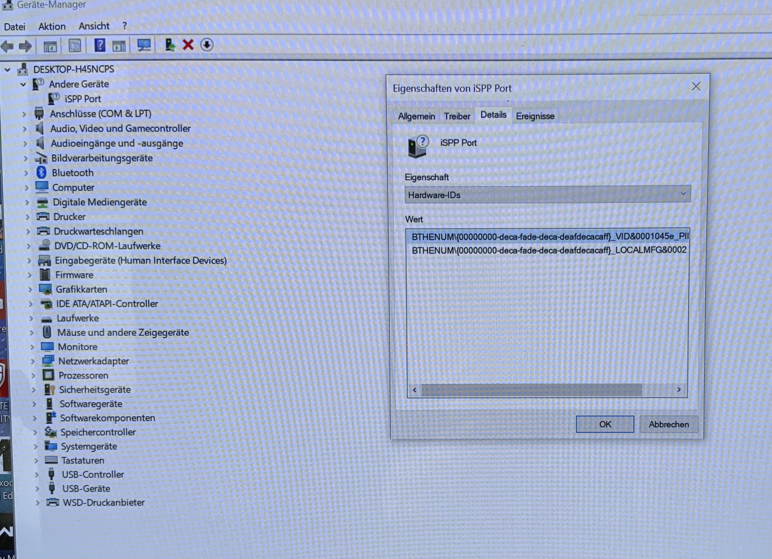

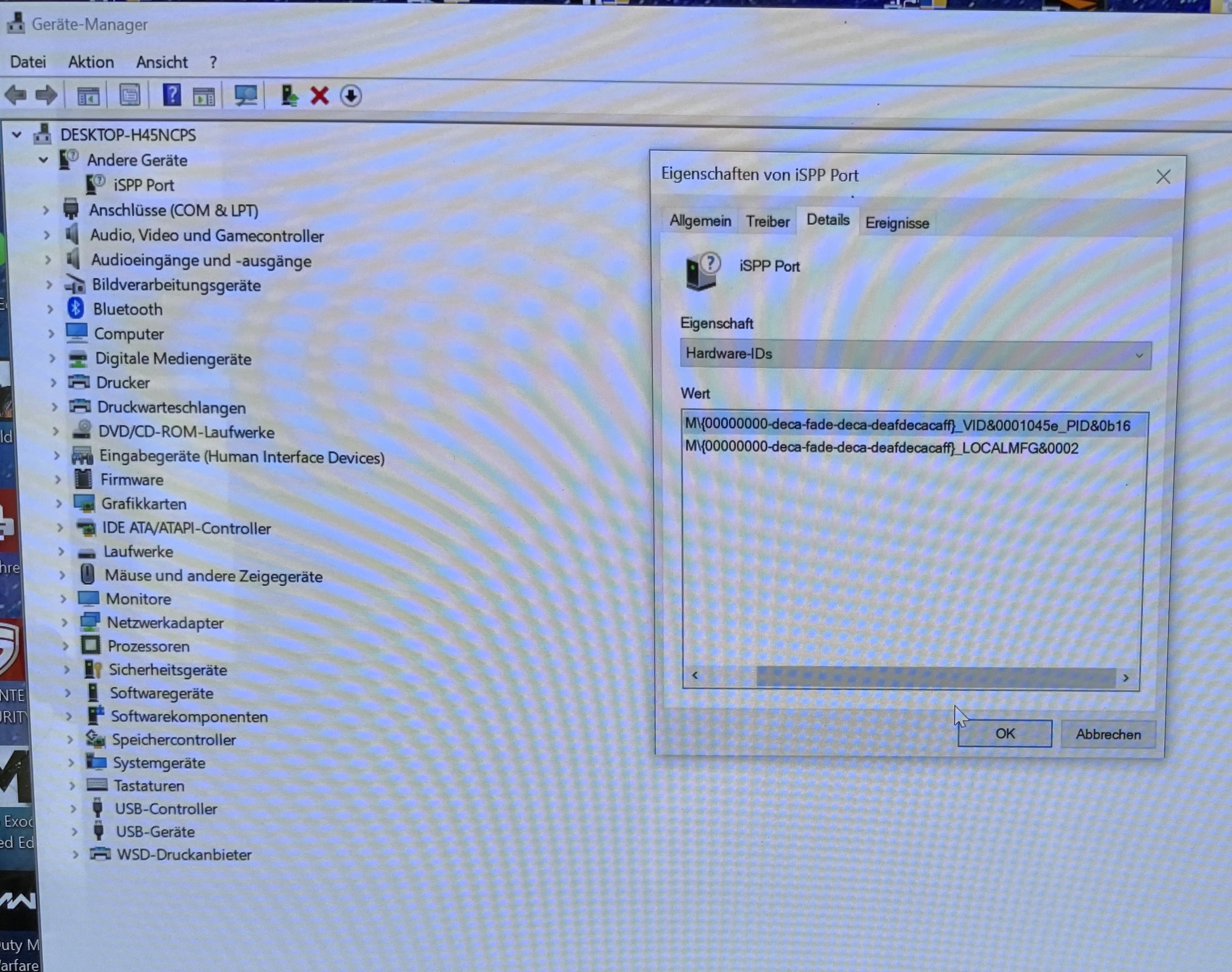

34213A3D-8C93-4629-9304-C3A4F5D3930A.jpegHier ein Screenshot des Unbekannten Gerätes im Gerätemanager

Und, kannst du damit etwas anfangen ? Da ich die Bezeichnung des Gerätes nicht ganz auf einen ScreenShot bekam, habe ich zwei gemacht.

Du hast doch schon die Erkenntnis, daß es irgendwas mit Bluetooth zu tun hat. Beachte dazu den Beitrag von @Hardy72 #12. Das solltest du erstmal abarbeiten.
Die ID ist meiner Meinung nach zu generisch.
Andere Reiter liefern da eher bessere Informationen.
Generell darfst du beim Mainboard suchen. Da müsste man mal alle Treiber durchinstallieren als Ansatz von der anderen Seite.
Ich frage mich ob hypothetisch auch ein obskurer Effekt von Hardware dazu führen kann, dass diese nicht mehr korrekt erkannt werden kann. Die ID sieht mir teils sehr generisch aus.
Nur googlen hilft aber auch:
https://www.schlafhacking.de/blog/?p=19
"Note the funny UUID"
