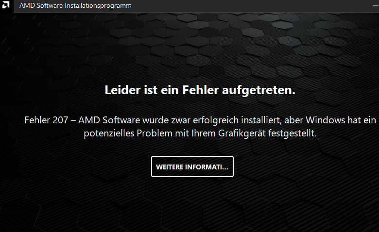

Das wird mir angezeigt, wenn ich Versuche den Grafikkartentreiber auf Werkseinstellungen zurückzusetzen oder ihn zu aktualisieren.

Klingt eher so als hättest du einen Monitor an die onboard und einen an die dedizierte Grafikkarte angeschlossen, wäre deine Grafikkarte deaktiviert gewesen bekämst du überhaupt kein Bild.
Das der Reset des Treibers mit einem Fehler daher kommt ist auch nicht normal, solltest, wie schon zuvor erwähnt worden ist den Treiber mit DDU deinstallieren und den aktuellsten nochmal herunterladen und installieren.
