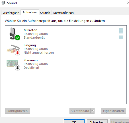

Habe die kabel hinten rangesteckt.

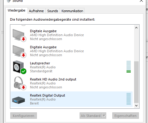

Ach so, wie ich jetzt sehe hast du das schon und sogar den Stereomix deaktiviert. So müsste es mE laufen, gibt es denn irgendeine Software dazu
