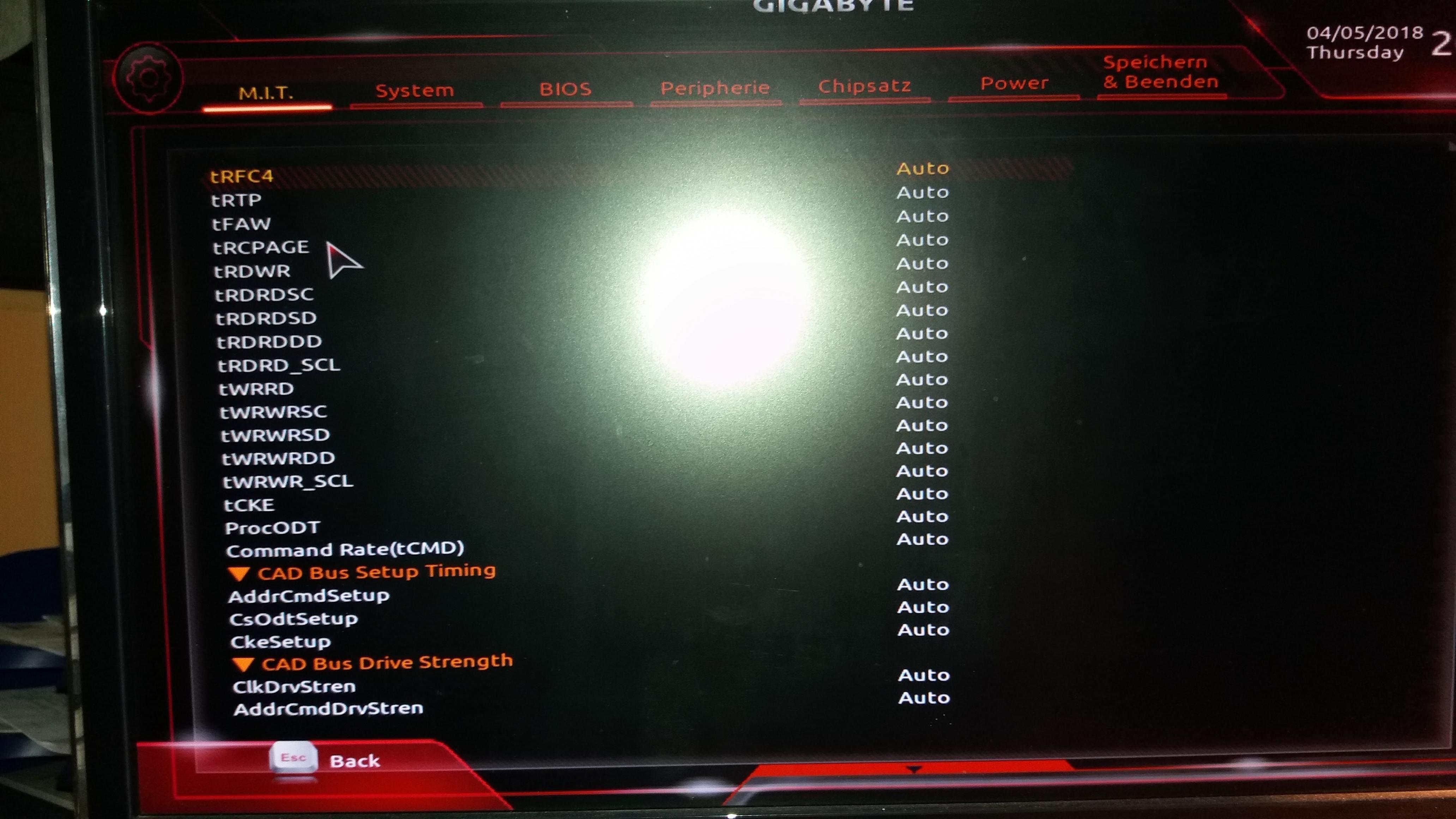

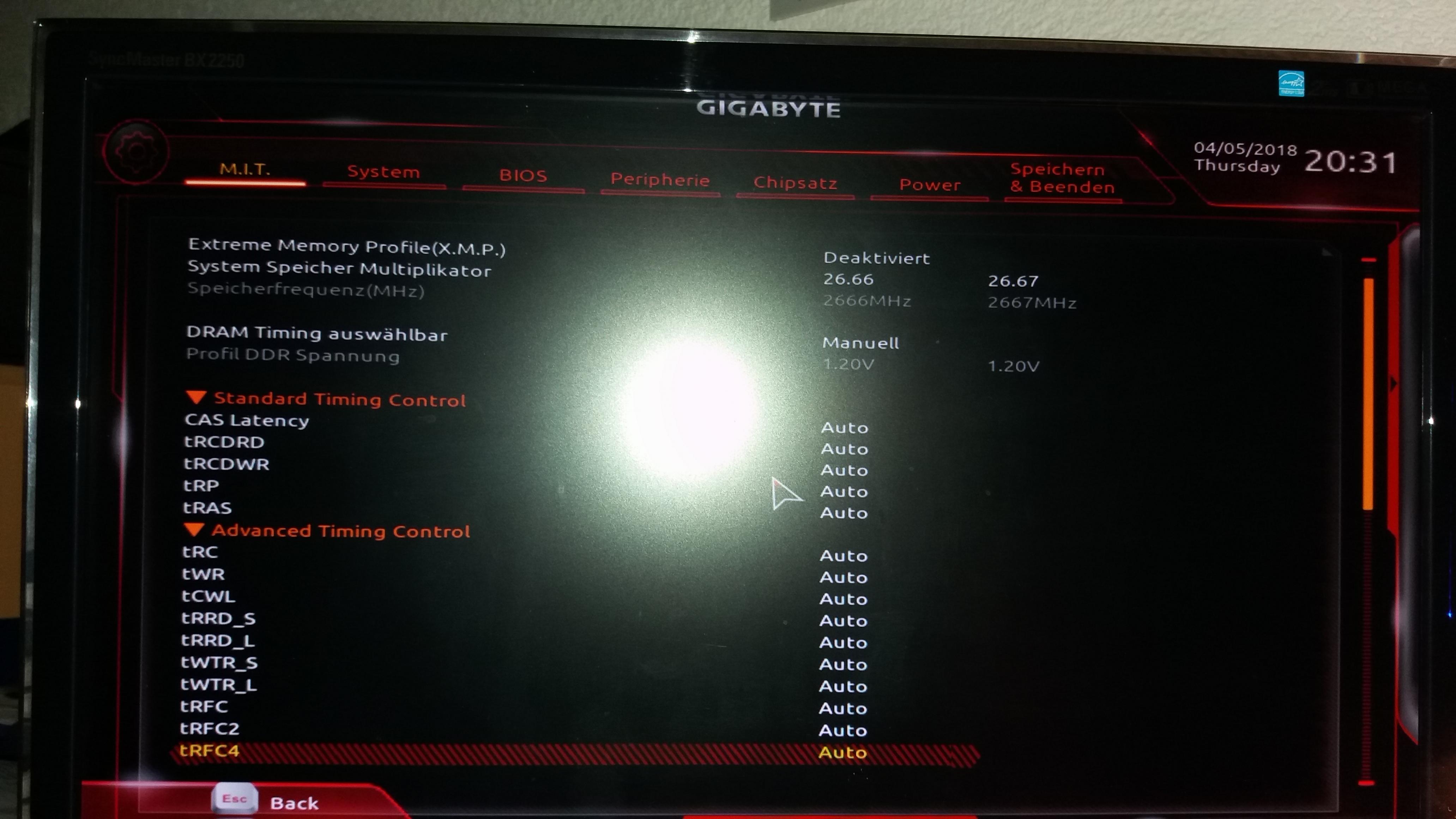

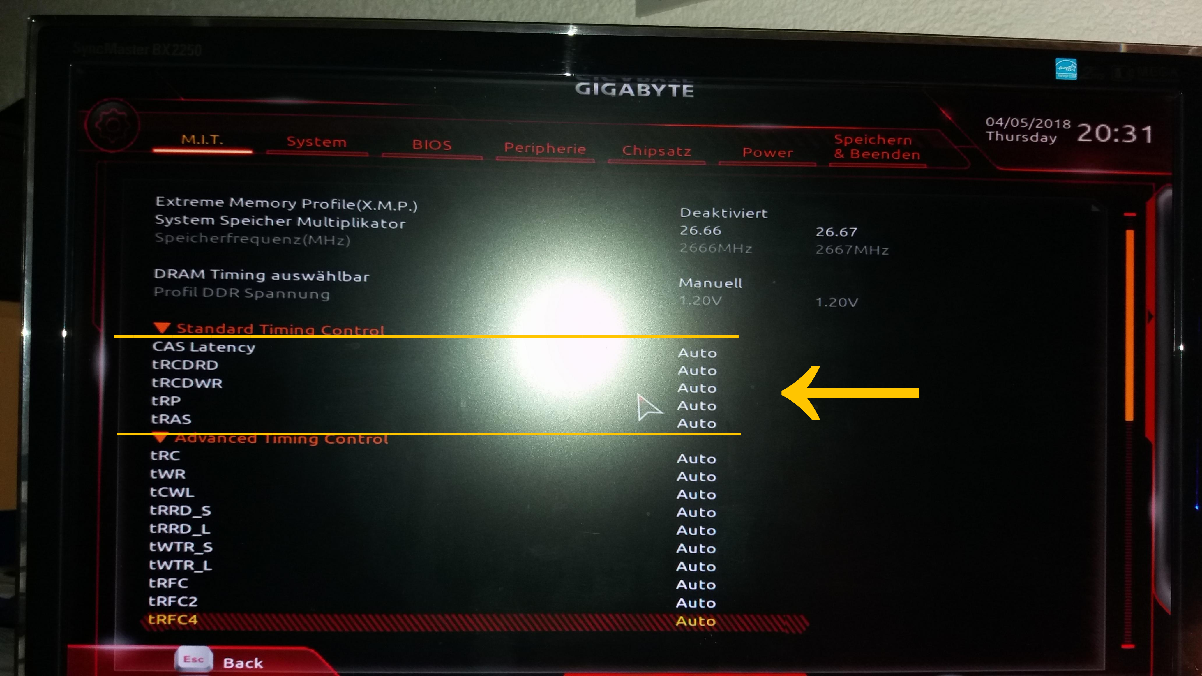

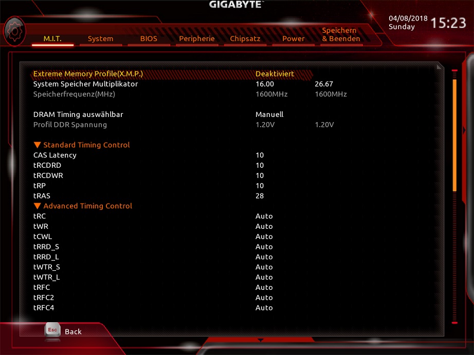

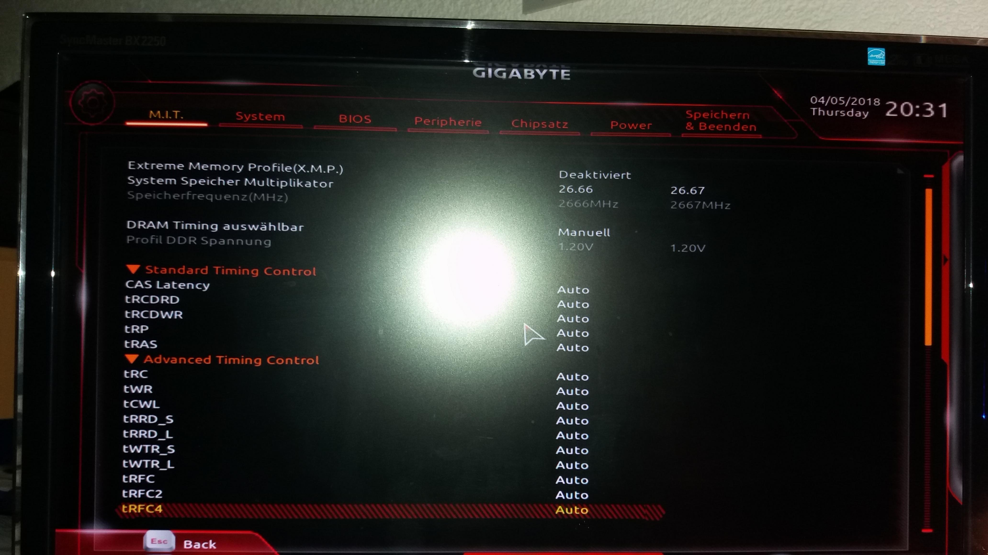

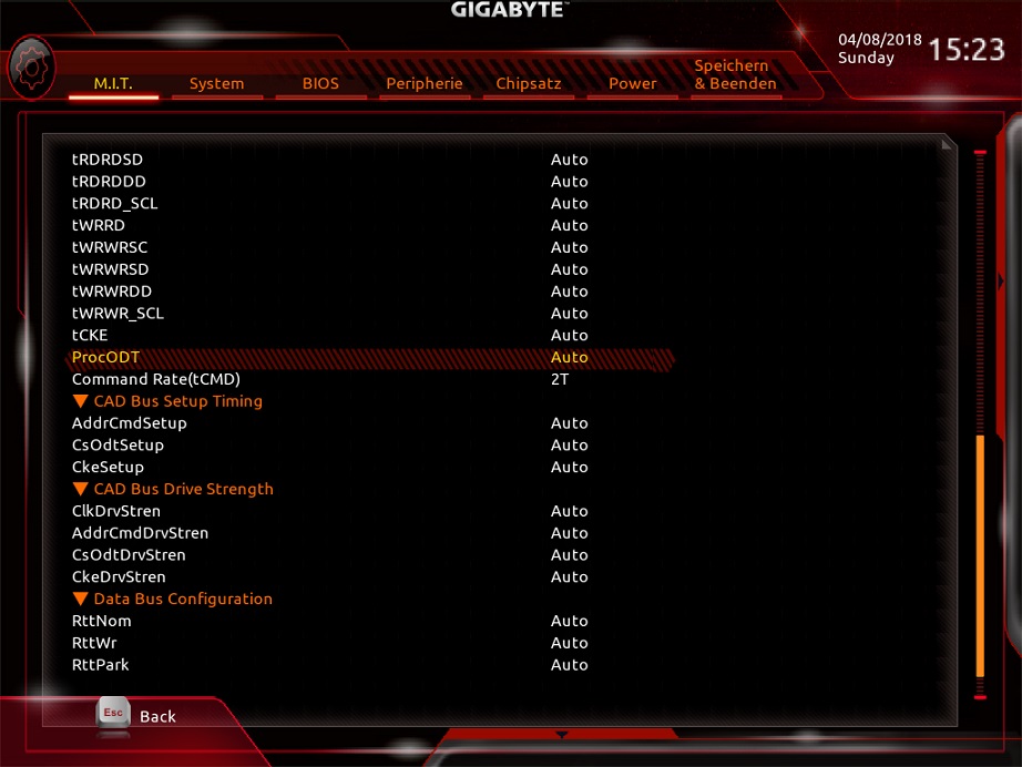

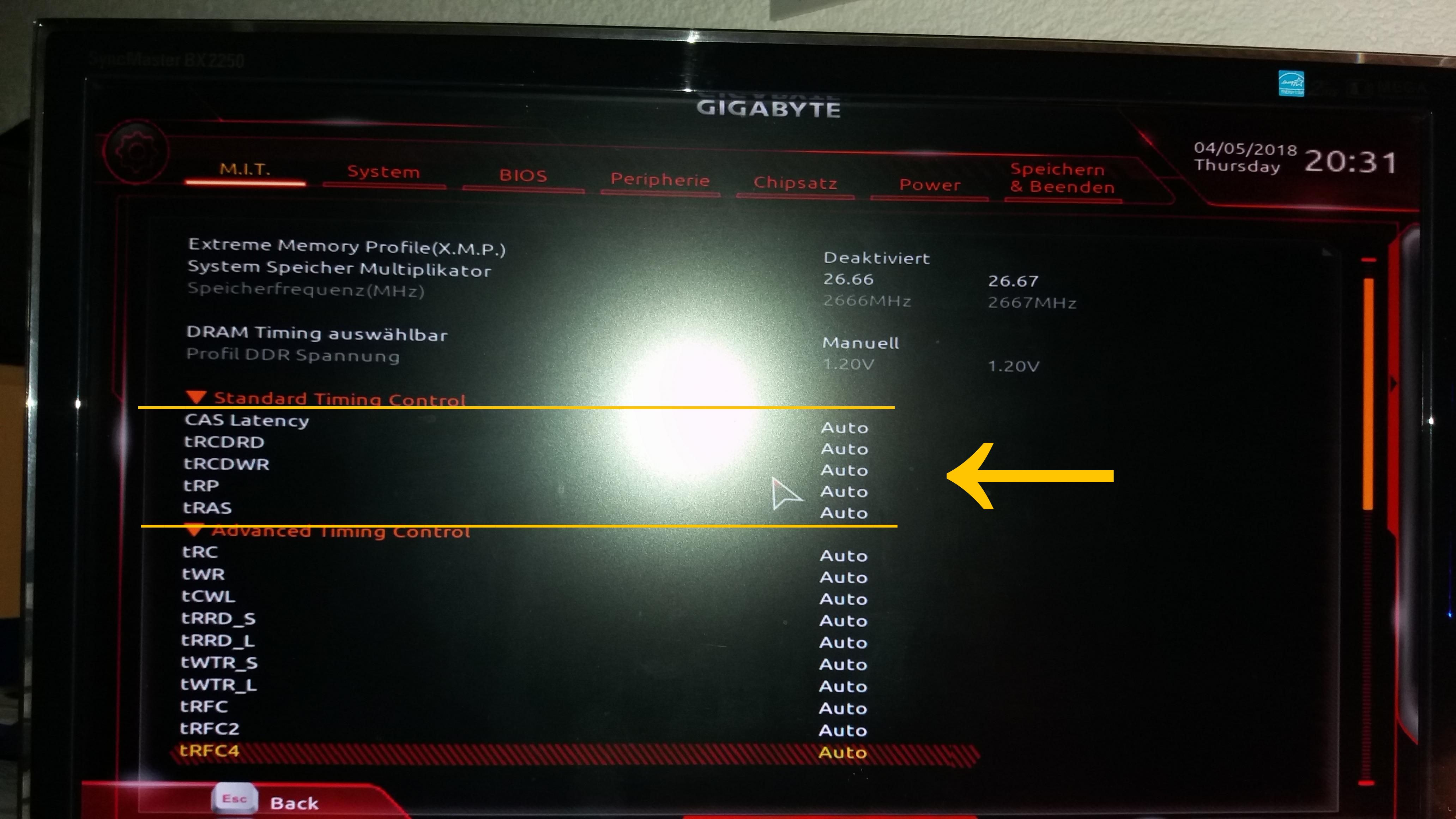

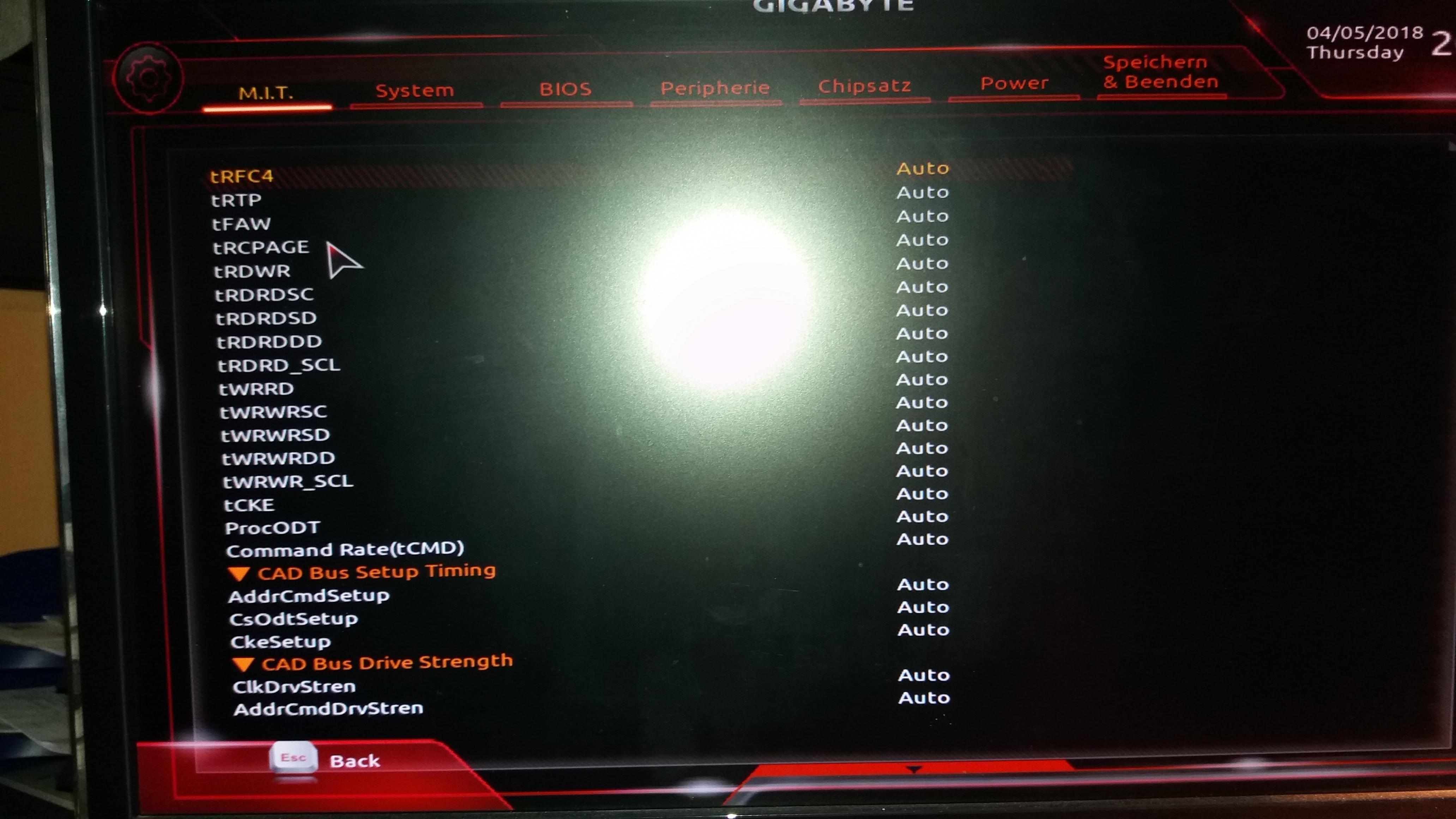

Ein neuer Tipp danke würd gern mal schauen was eingestellt ist im Bios nur siehts da schlecht aus.
MIT- erweiterte Speichereinstellung - DRAM Timing auswählbar auf manuell gestell
dann könnt ich die ganzen Werte ändern. Allerdings stehen alle auf auto drück auf plus oder minus gehts bei 1 an. weiss nicht was eingestellt ist. Selbe wenn ich XMP Profil1 aktiviere. Welche müssten da geändert werden also auf 16-18-18?
Ich häng mal 3 Bilder mit an. Zum besseren Verständnis.

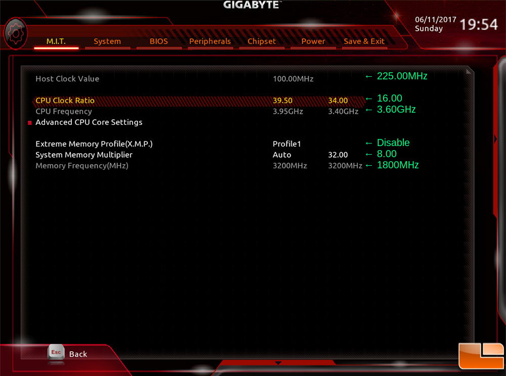

Schritt eins:
BIOS Einstellungen
Prozessor: Advanced Frequency Settings
Core Performance Boost Ratio = Disabel (Aus)
AMD Cool&Quiet function = Disabel (Aus)
Core Performance Boost = Disabel (Aus)
CPU Clock Ratio = 16x
CPU Frequency = 3600MHz
Host Clock Value = 225MHz
Arbeitsspeicher: Advanced Memory Settings
Extreme Memory Profile (X.M.P.) = Disabel (Aus)
System Memory Multiplier = 8x
Memory Frequency (MHz) = 1800MHz (900MHz)
CL = 11
tRCDRD = 10
tRCDWR = 11
tRP = 11
tRAS = 26
Command Rate (tCMD) = 2T

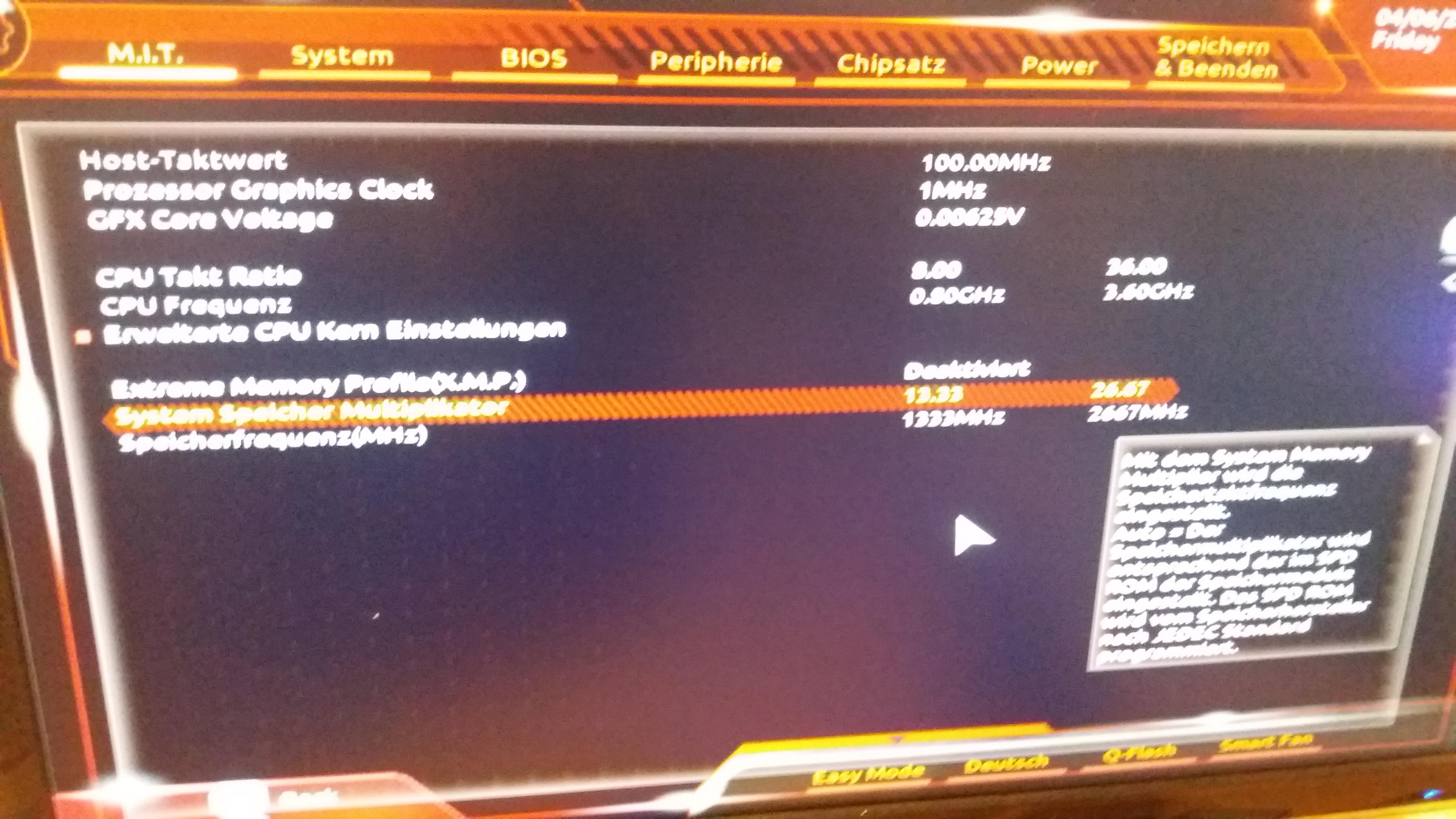

Core Performance Boost Ratio nicht wählbar bzw nicht vorhanden
Host Clock Value nicht wählbar

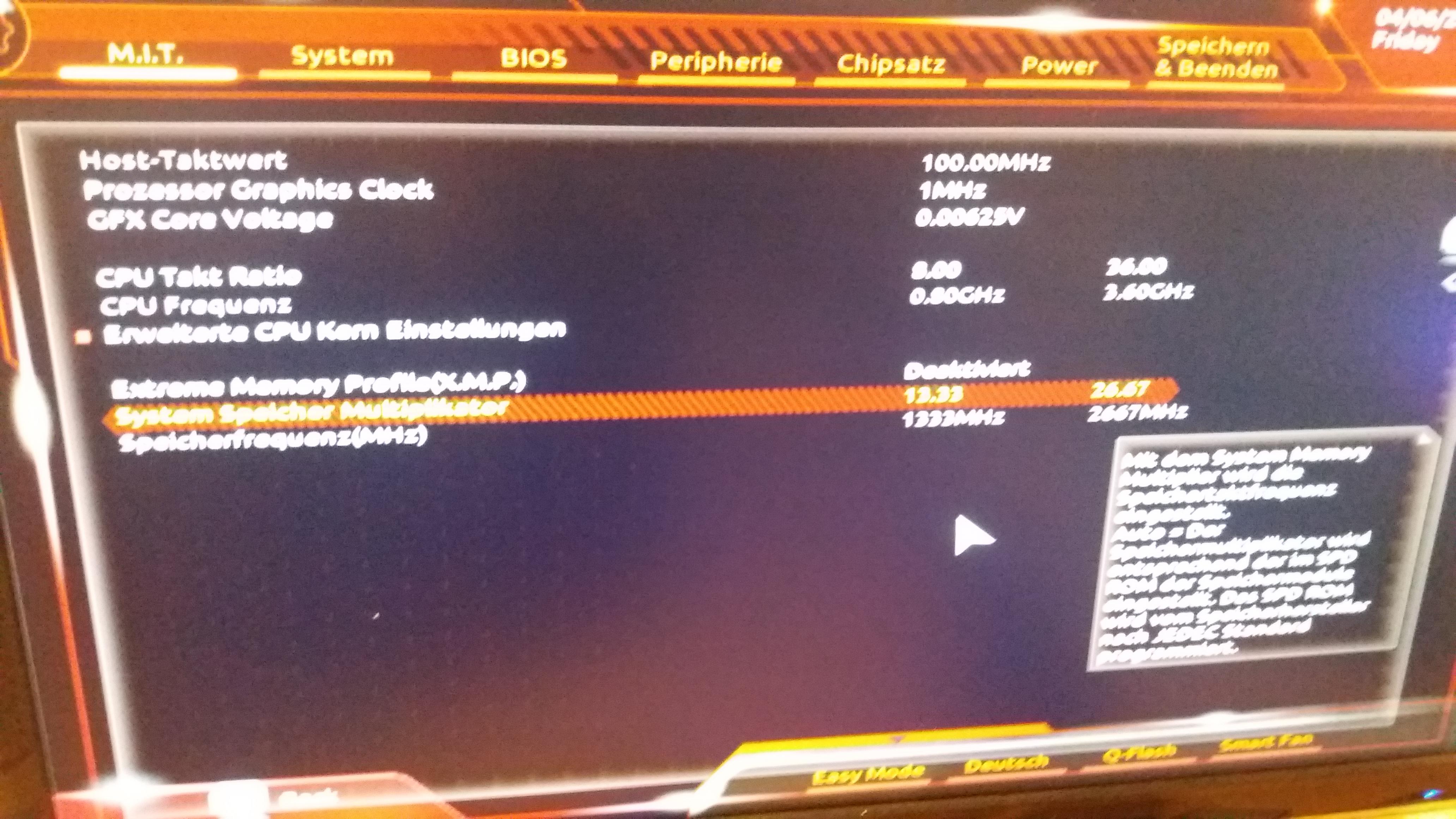

System Memory Multiplier = 8x beginnt mit 13.33
Durch eine umstellung seh ich jetzt die Werte Standars Timing Control

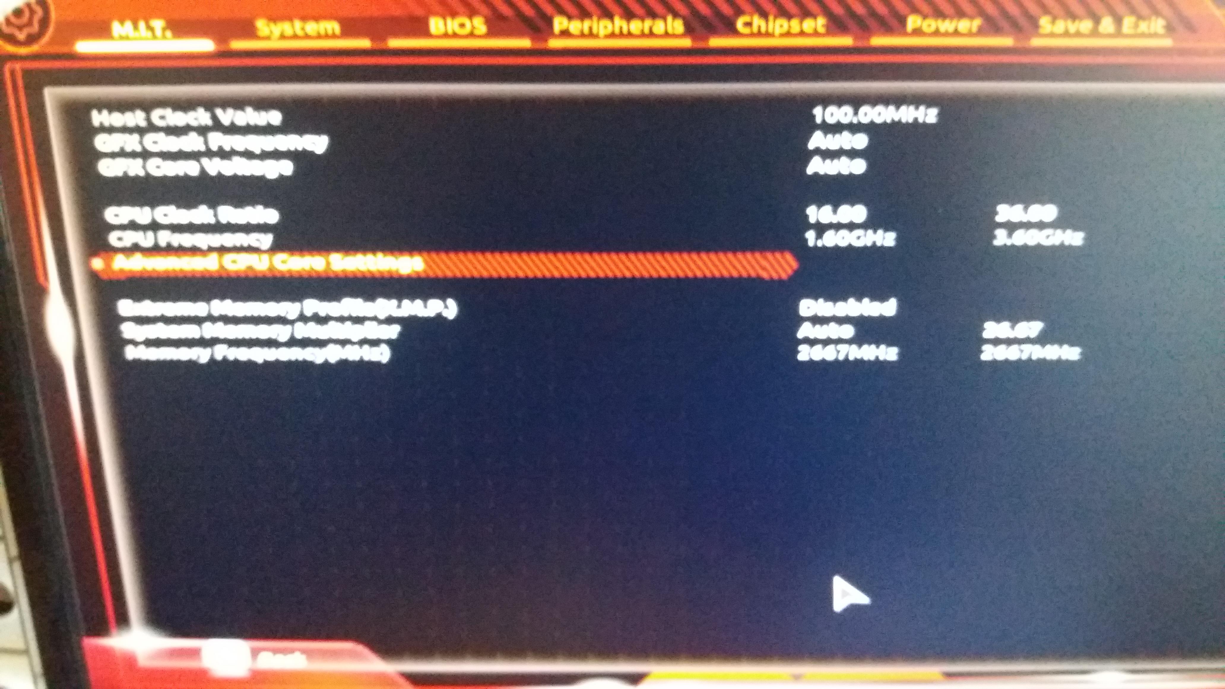

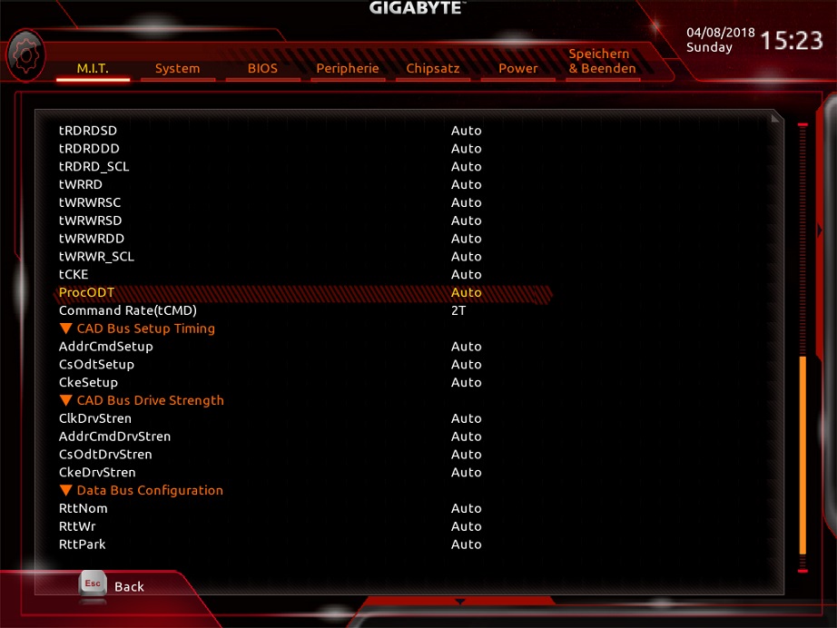

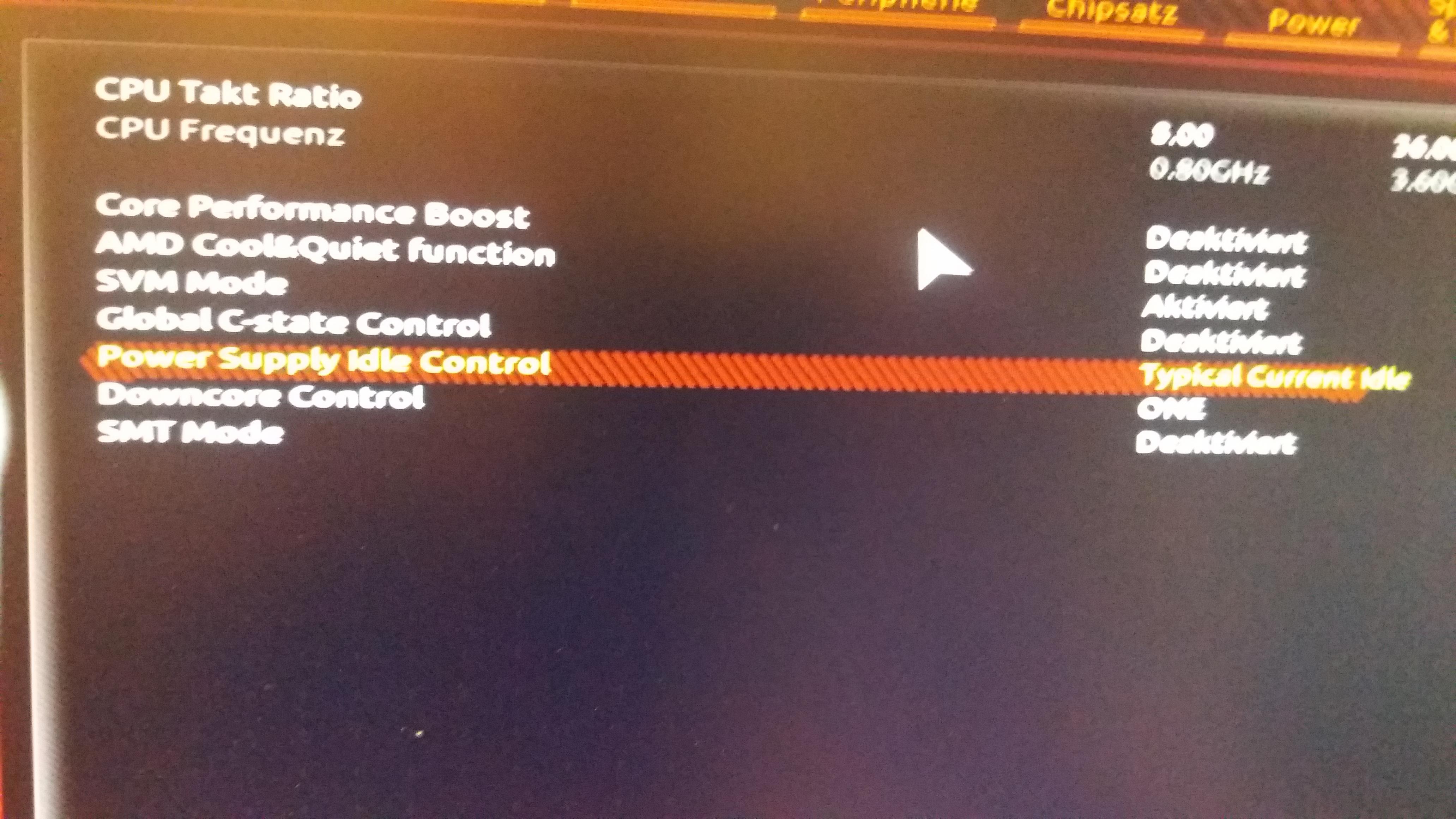

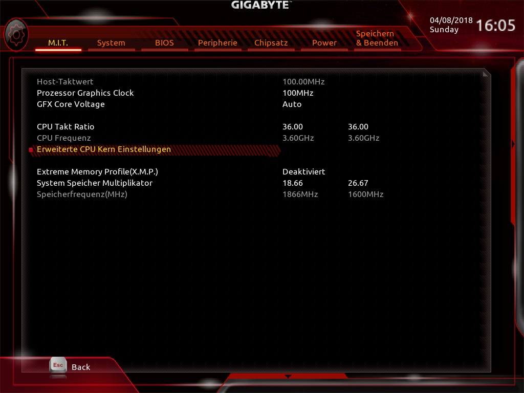

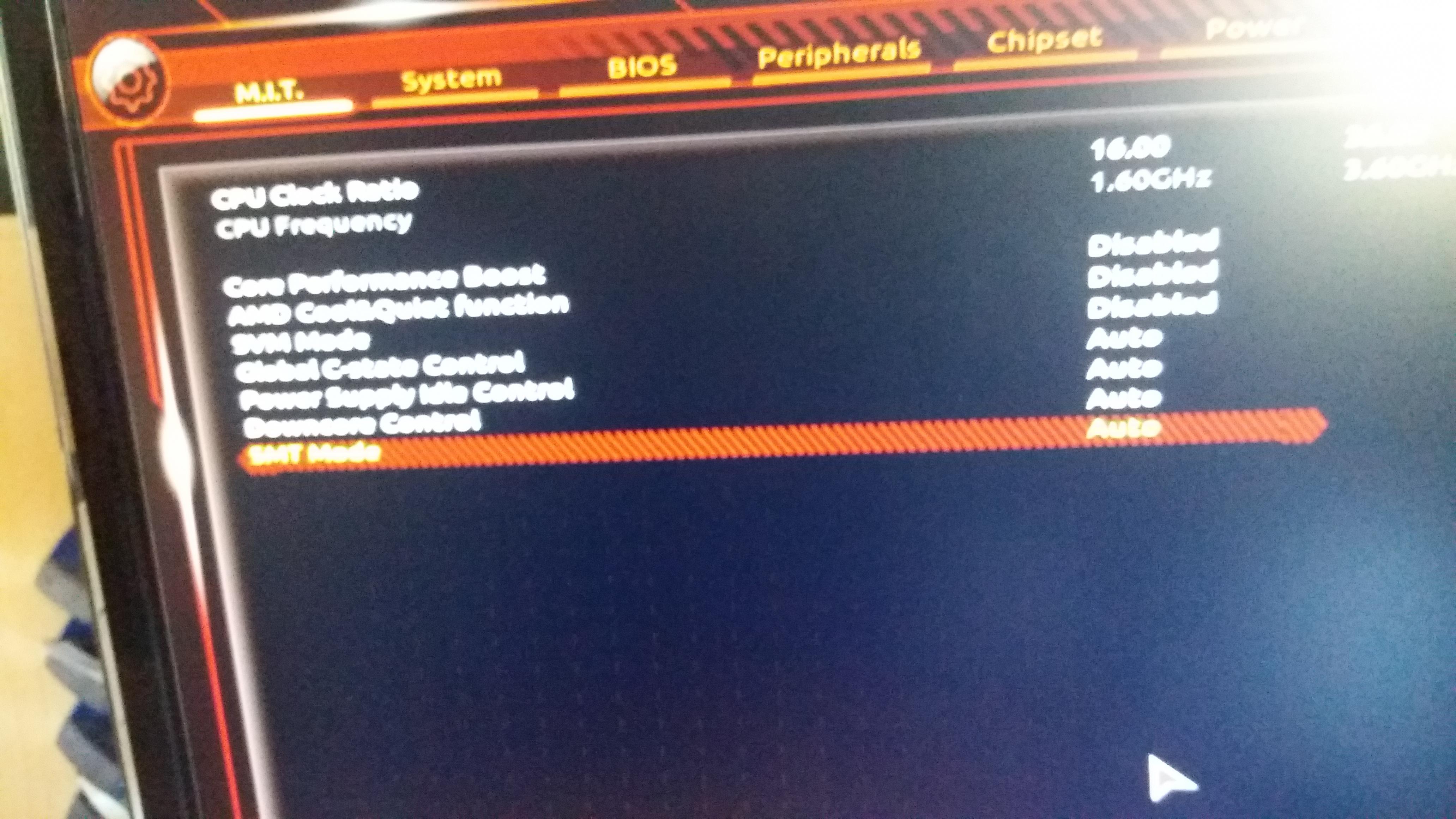

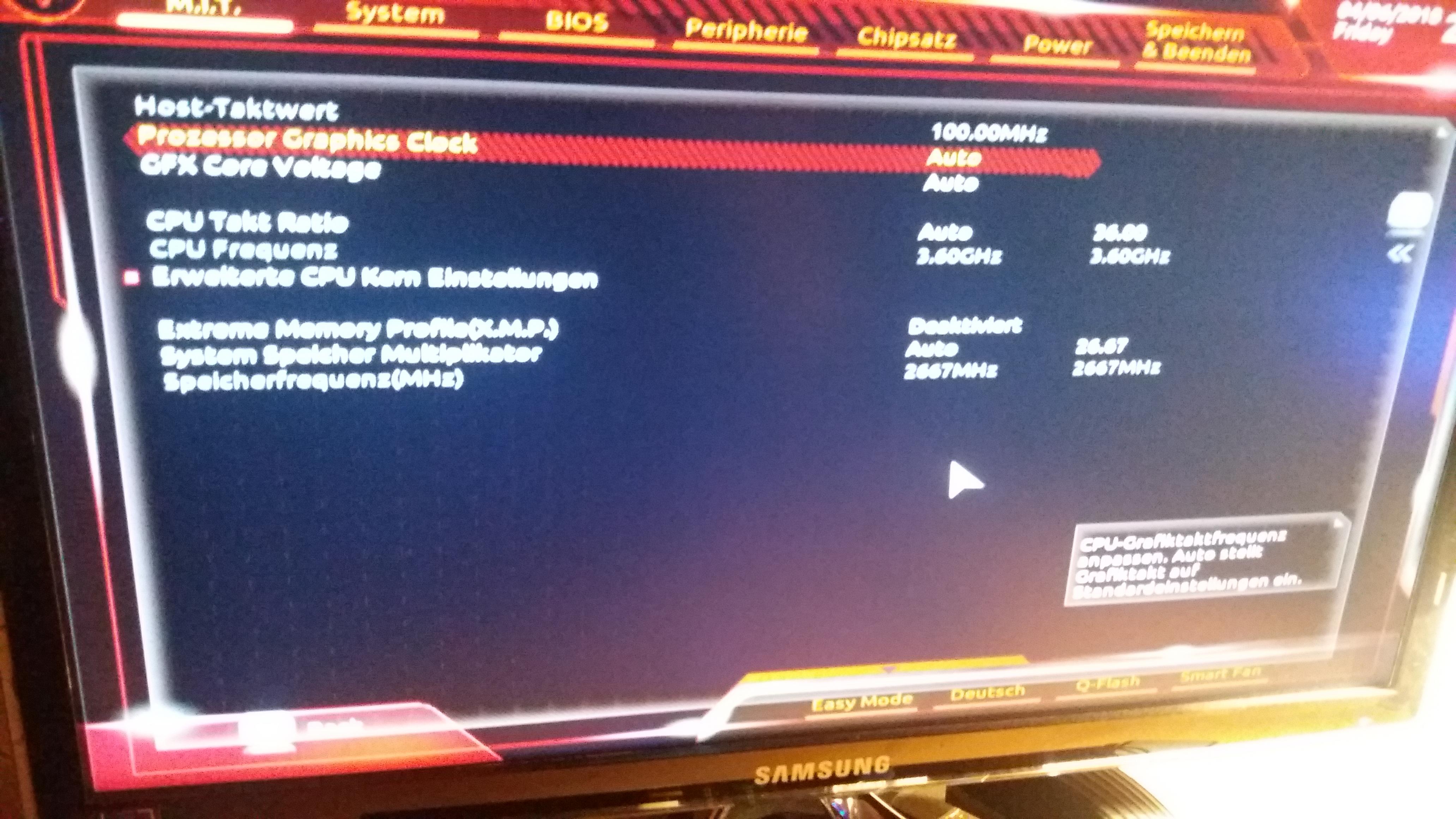

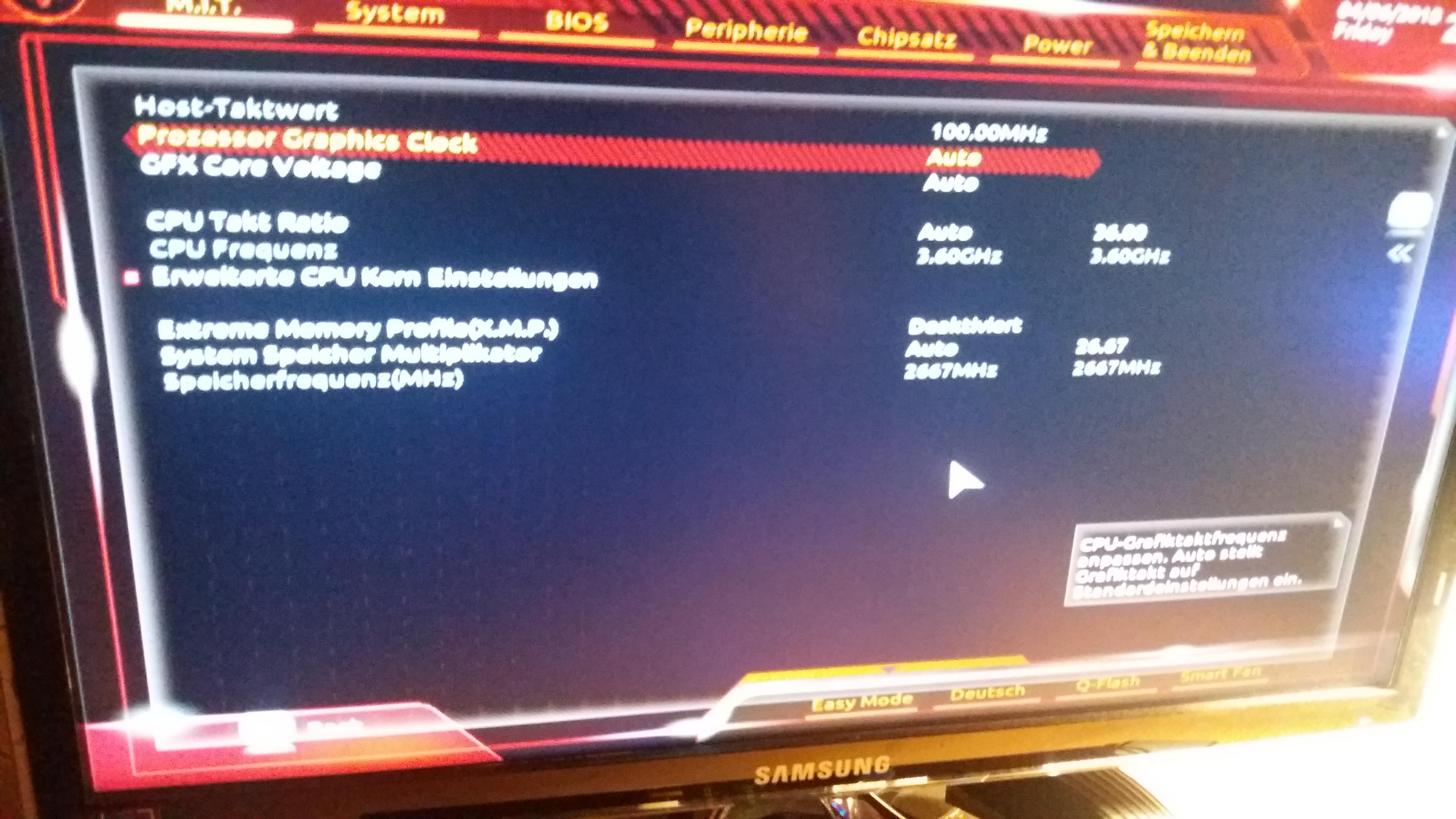

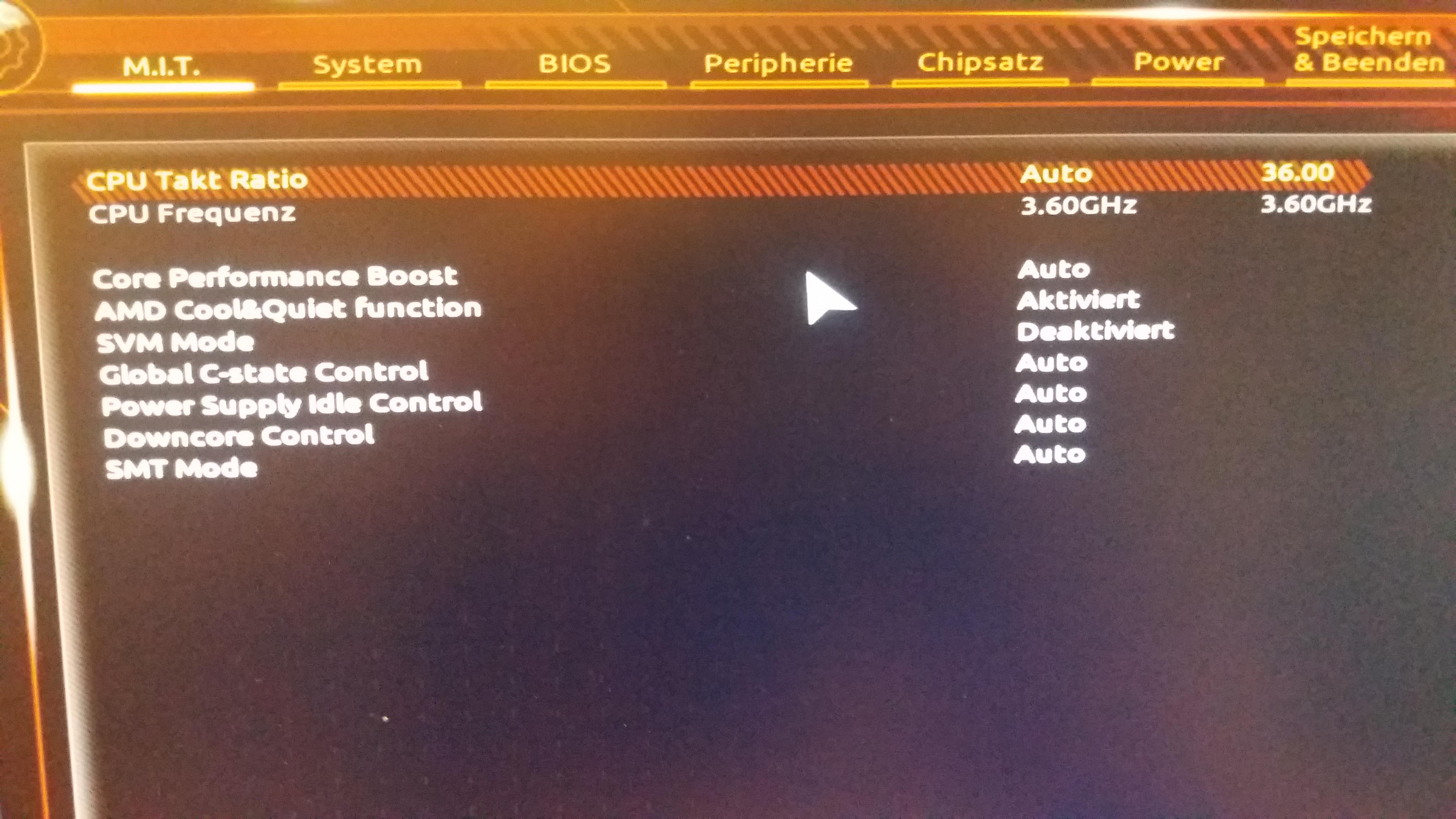

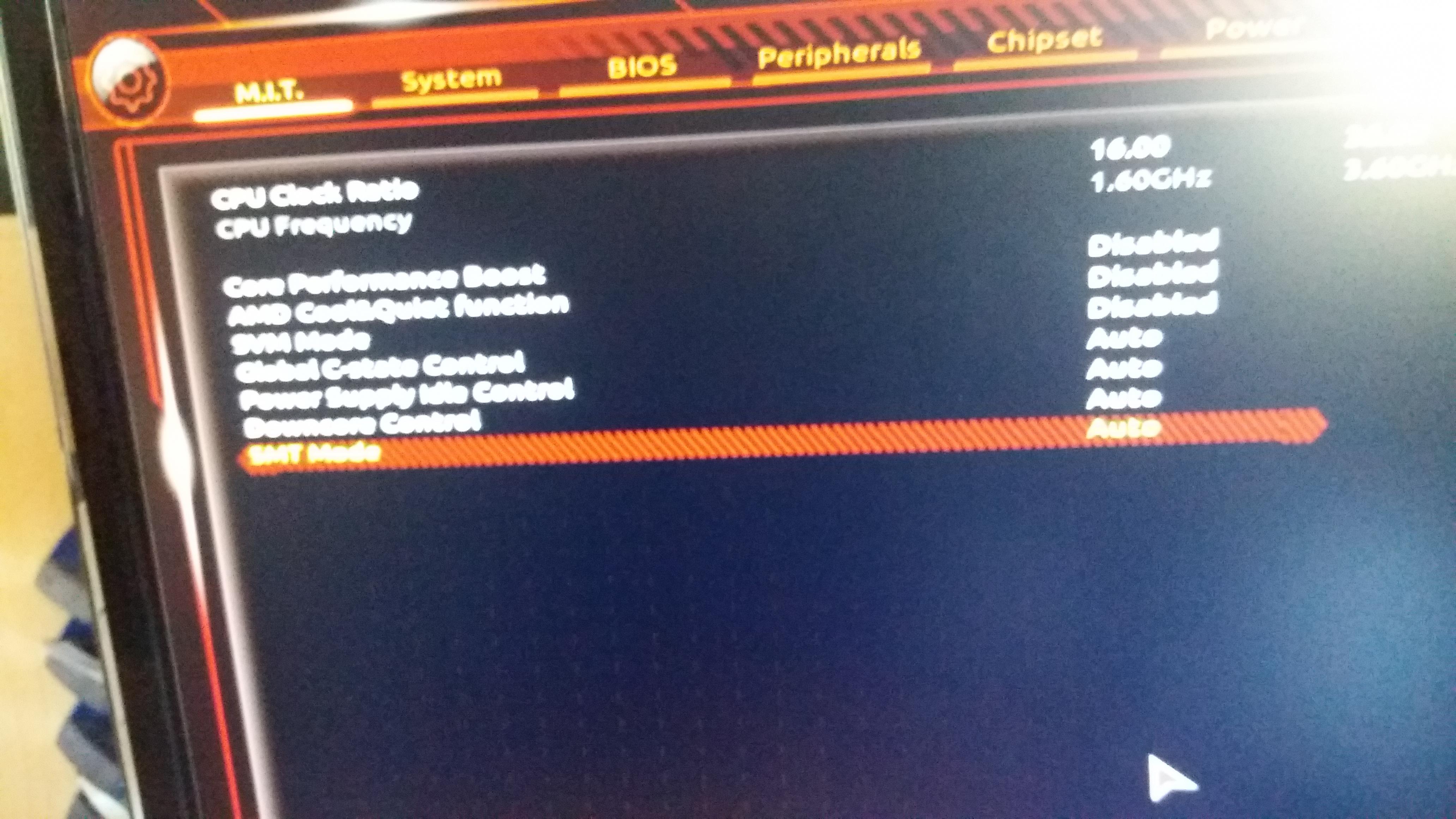

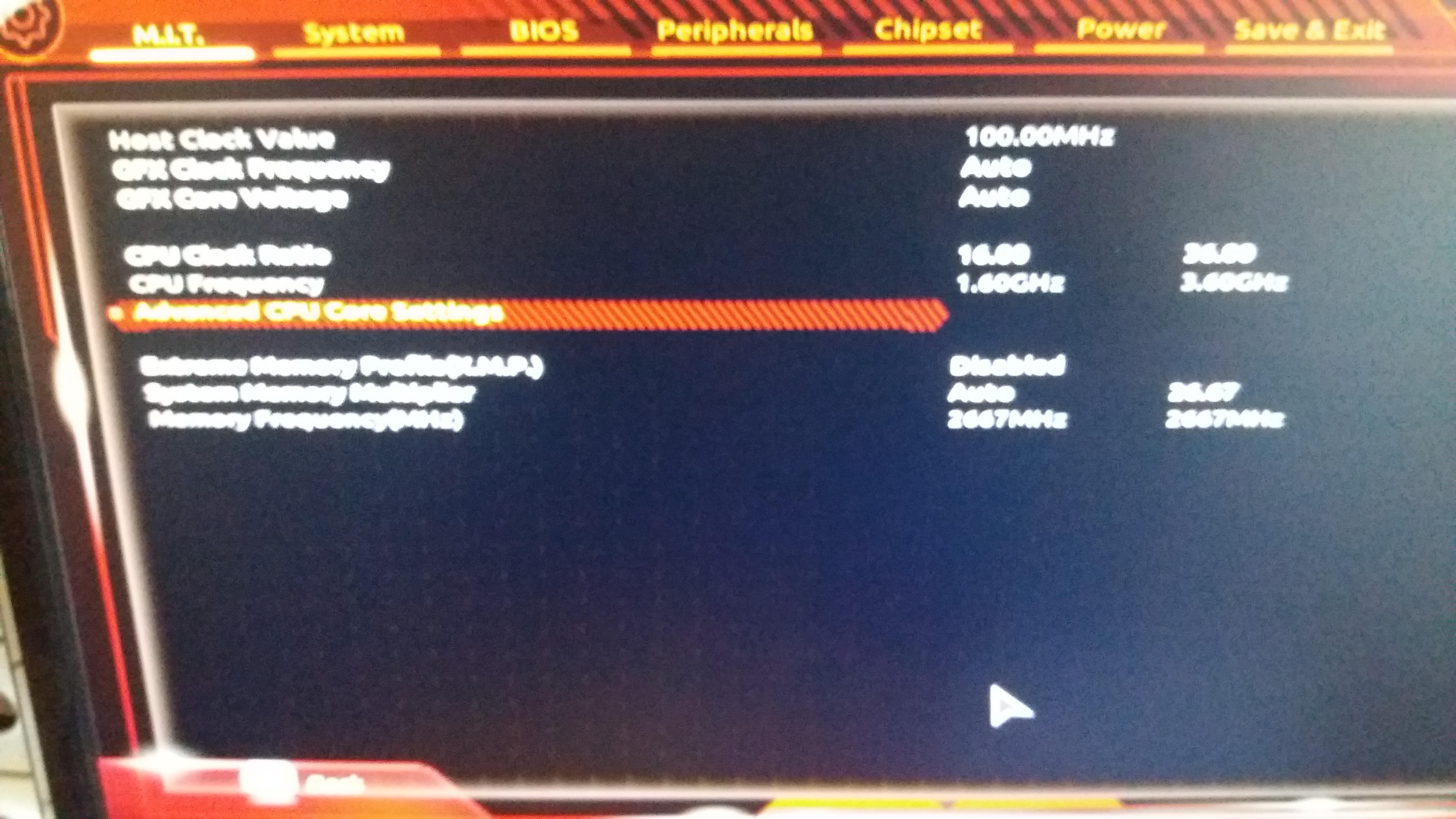

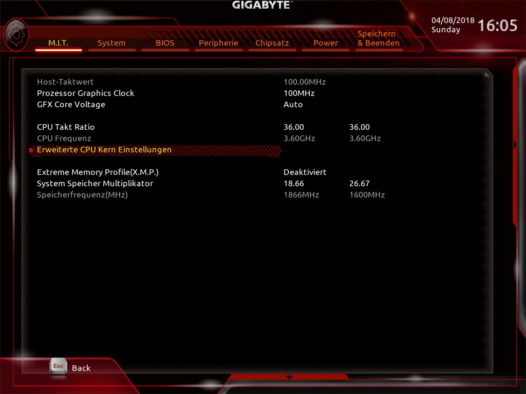

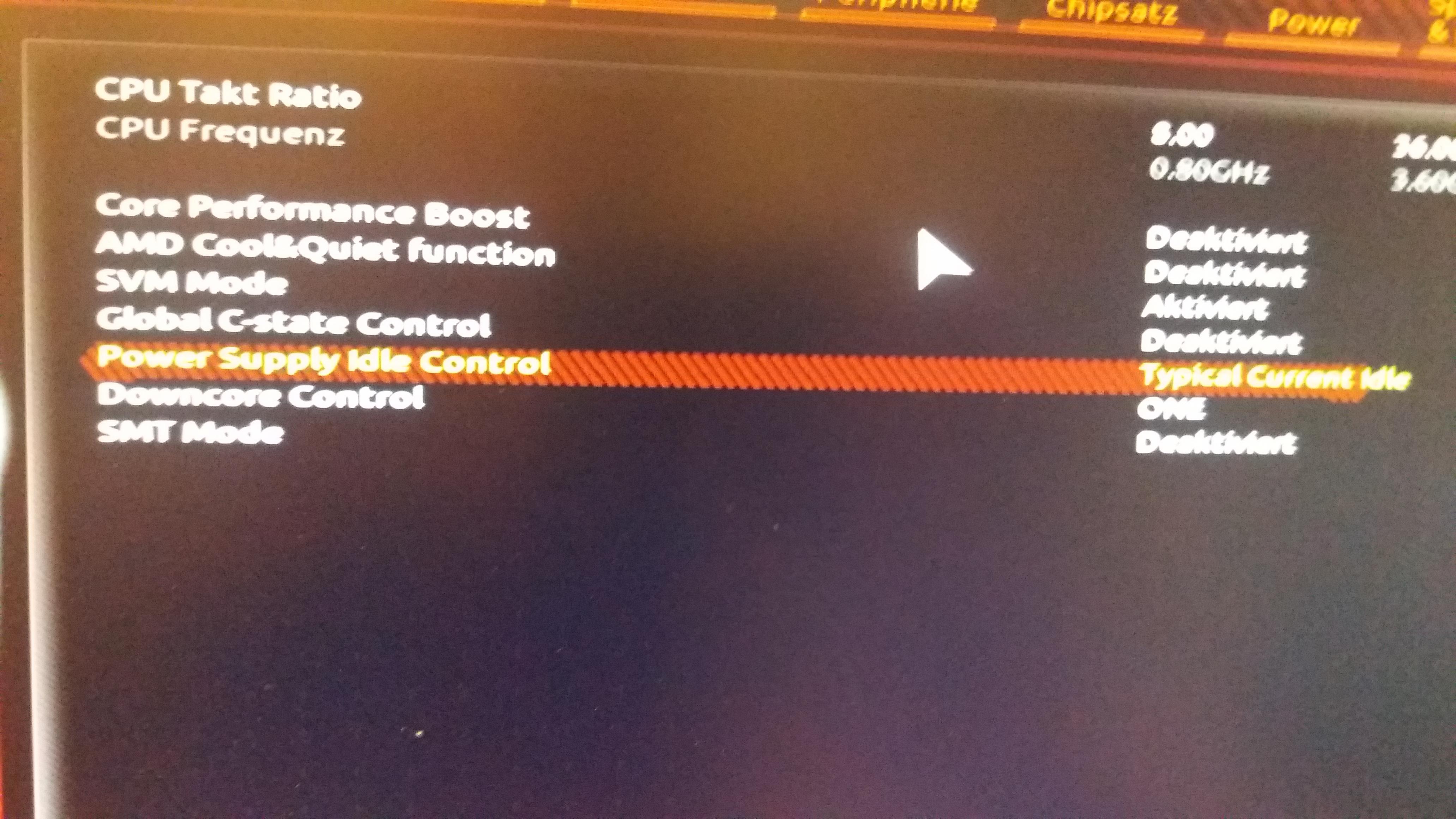

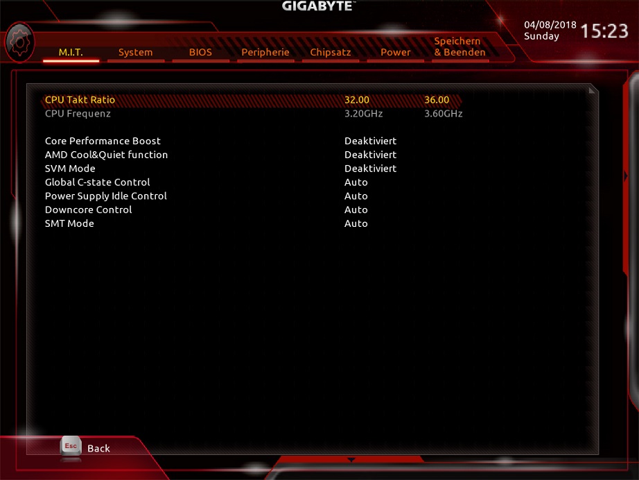

Hier noch mal Bilder:
Standard erweiterte frequenz
Geändert was zu ändern geht host takt grau hinterlegt
Erweiterte Cpu Einstellung standard
Geändert was geht cpu frequenz grau hinterlegt
bei Power Supply gibts nocht low current und bei downcore two, three
Core Performance Boost Ratio laut handbuch nur wenn es cpu unterstützt
OK ich sehe schon wo das Problem liegt. Es gibt keinen Möglichkeit den Front Side Bus (FSB) zu beeinflussen es gibt nur noch den Multiplikator. So lässt es sich nicht richtig übertakten.
Das einzige was du machen kannst ist, die RAM-Timings einzugeben oder XMP aktivieren und die CPU/GPU Frequenz so weit wie es deine Kühlung erlaubt anzuheben.
Die beschneiden die Hardware, das macht kein Spaß mehr.

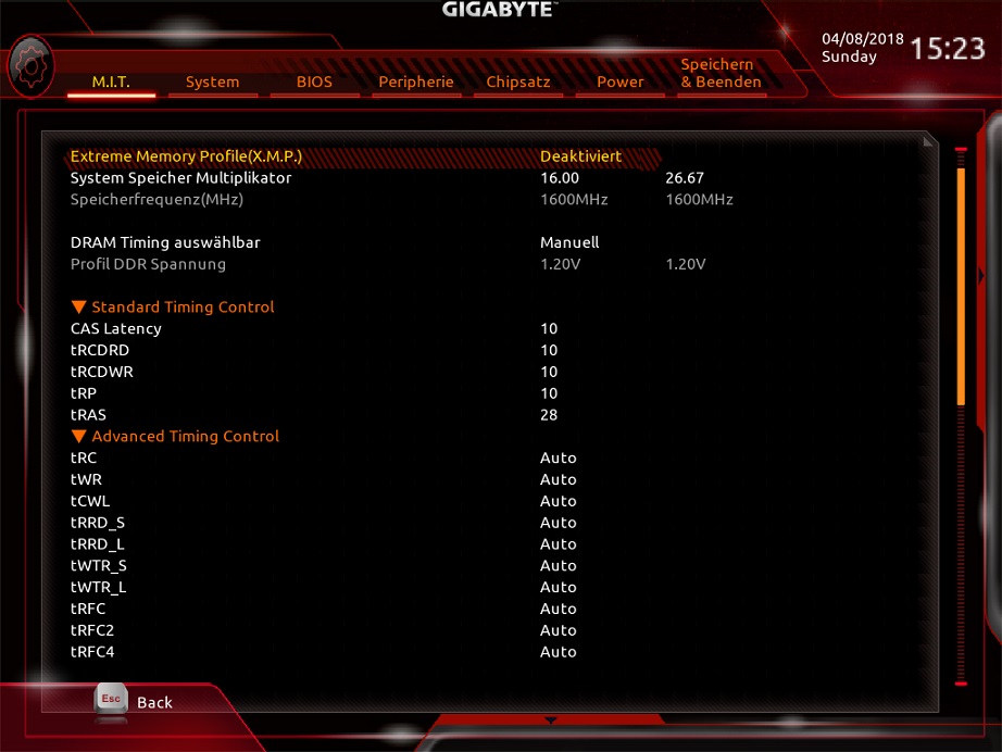

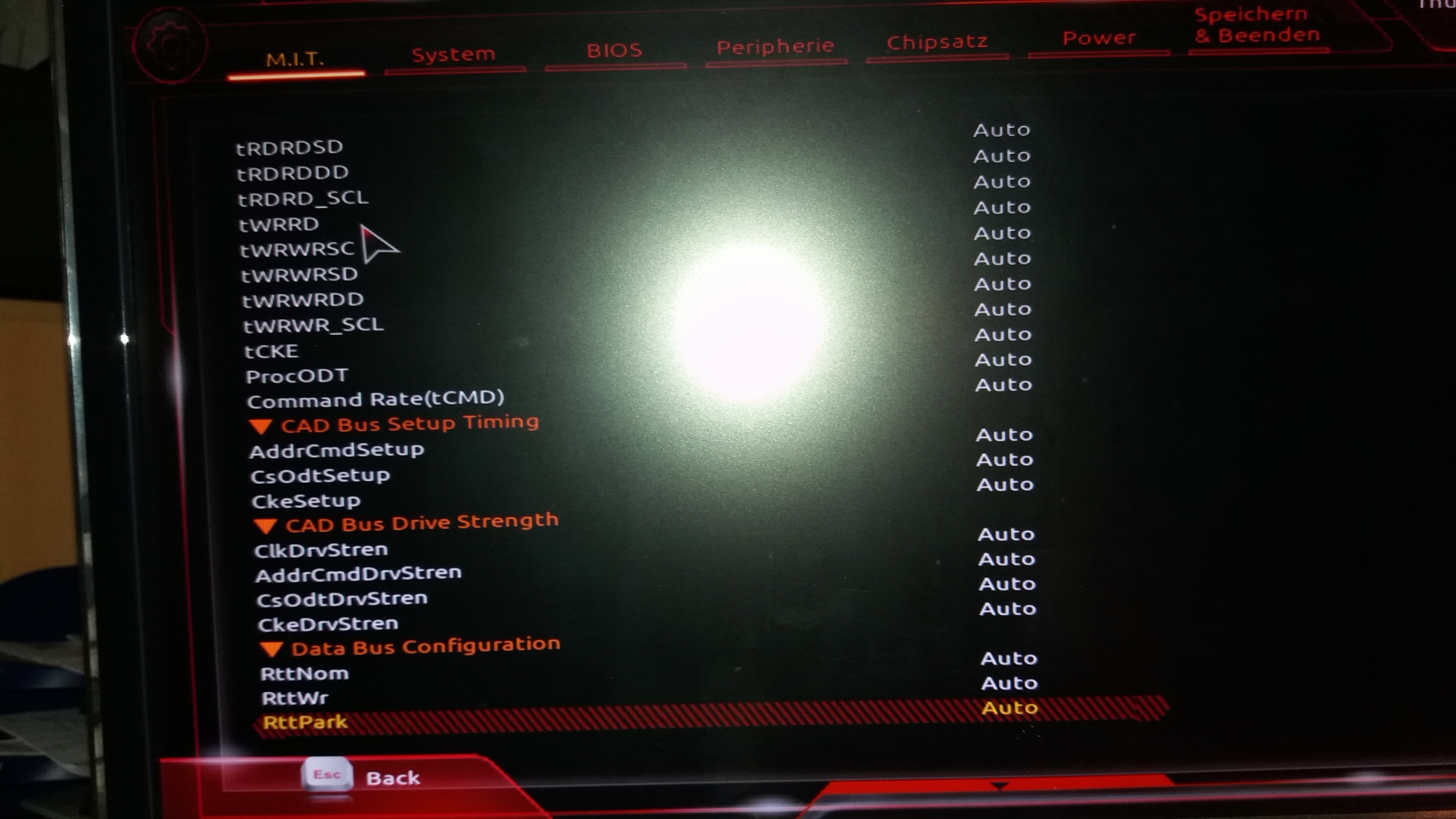

Wenn ich von deutsch auf englisch stell kann ich die Timings lesen - komisch das die auf deutsch nicht da sind.
Drin stehen:Cas = 16
tRCDRD = 18
tRCDWR = 18
tRP = 18
tRAS = 38

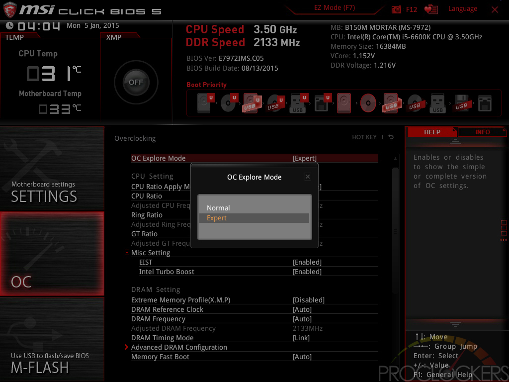

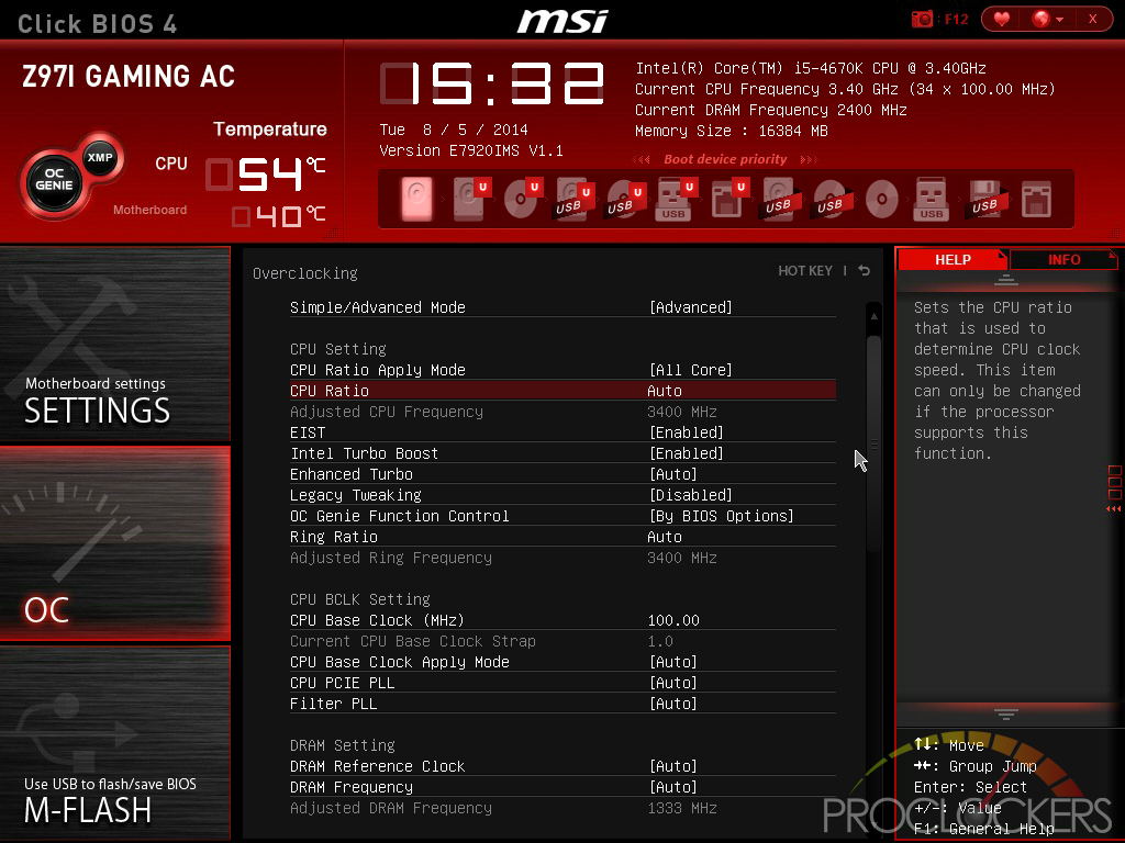

Im OC Menü musst du auf Expert umstellen und mit der F12 Taste kannst du Screenshots vom BIOS machen, ich weiß aber nicht wo sie gespeichert werden, wahrscheinlich auf Laufwerk C: direkt.

BIOS Navigation:
bios-navi-png.674510
OK, es sieht so aus, das die CPU und GPU über die FSB zusammen getaktet werden. Was auch logisch ist.
"Host-Taktwert" ist eine andere Bezeichnung für den Front Side Bus (FSB)
Host-Taktwert = 100MHz
Somit haben wir die FSB gefunden, was das wichtigste beim richtigen übertakten ist :D

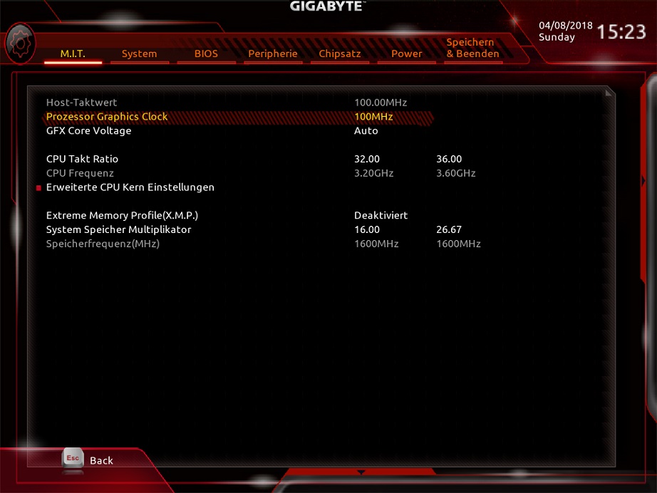

jetzt müssen wir herausfinden wie sich die FSB verändern lässt. Dazu machst du folgendes: Prozessor Graphics Clock öffnen und nachsehen was da steht und auch bitte ein Screenshot machen.
Zunächst werden wir den Computer etwas unter-takten, und alle werte synchronisieren. Danach werden wir die FSB und Timings immer schärfer stellen.
Diese Einstellungen probieren:
Core Performance Boost = Deaktiviert
AMD Cool&Quiet function = Deaktiviert
Host-Taktwert = 100.00MHz
Prozessor Graphics Clock = 100.00MHz (Screenshot mit geöffneten Menü)
CPU Takt Ratio = 32.00
CPU Frequenz = 3200MHz
Extreme Memory Profile (X.M.P.) = Deaktiviert
System Speicher Multiplikator = 16.00 (System Memory Multpier = 16.00)
Speicherfrequenz (MHz) = 1600MHz (Memory Frequency(MHz) = 1600)
Memory Timing Mode = Manuel
CAS Latency = 10
tRCDRD = 10
tRCDWR = 10
tRP = 10
tRAS = 28
Weiter unten findest du:
Command Rate (tCMD) = 2T (T2 für zwei (2) Speicherriegel, 1T für vier (4) Speicherriegel)
Alles andere bleibt auf "AUTO"
Bitte Screenshot von Erweiterte CPU Kern Einstellungen posten.

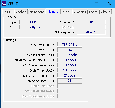

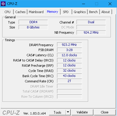

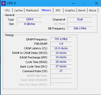

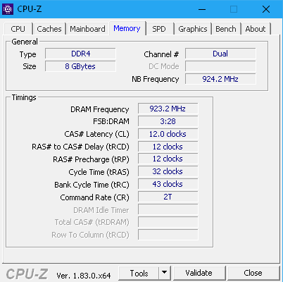

Jetzt Windows starten und ein Scrennshot von CPU-Z (Download) machen.
Der FSB zu DRAM sollte jetzt im CPU-Z den Wert: 1:1 anzeigen.

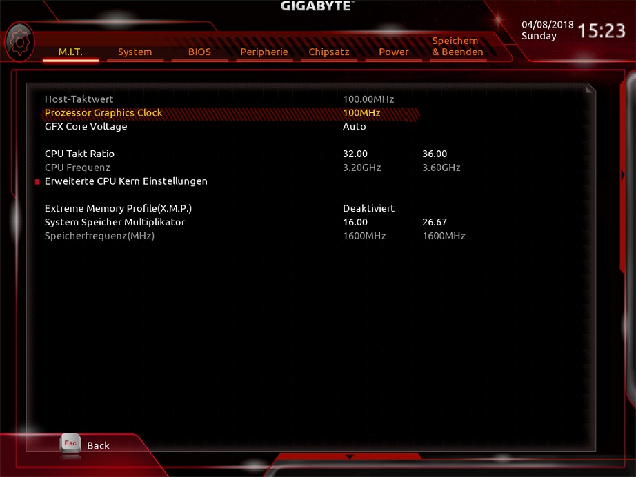

Prozessor Graphics Clock steht nur auto ist jetzt auf 100mhz geändert
Perfekt!

Was sagt FSB zu DRAM bei diesen Einstellungen?
da stand eben noch
CPU Takt Ratio = 36.00
CPU Frequenz = 3600MHz
jetzt CPU Takt Ratio = 32.00
System Speicher Multiplikator geht nur 18.66mhz nicht 18
ok, dann lass ihn auf 16

FSB zu DRAM 1:8
